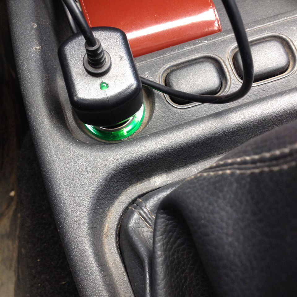

Наверное уже все знают проблемы штатных прикуривателей калин — они короткие, под современные короткие штекеры, а если вставить длинный, то они замыкают и горит предохранитель. Ездил я так, терпел, менял предохранители раз в неделю, а тут в один вечер поехал жену с работы встретить… сменил за поездку 7! 7 БЛ*ТЬ предохранителей! За одну поездку! 5 на 15 и 2 на 10, потому что на 15 закончились. Психанул, купил прикуриватель на 8, поставил за час где то, все сложности были в выкорчёвывании старого, штекеры проводов не совпадают, но там всё просто, по цвету всё понятно, ну и изоленту в помощь, всем мир и предохранителей на 15 ))

почему предохранитель на 15? у меня там 7,5 А установлен. тоже мучался с ЗУ. купил сяомовский, так у него вообще корпус металлический. Но зеленая изолента сделала свое дело. пол года полет нормальный.

У меня в прикуривателе регистратор живёт) как машину купил стоял на 15 и на крышке предохранителей написано на 15
кстати да, оказывается 15А))) ну меньше не больше, хуже не будет. компрессор тянет и ладно. как регик приобрету — от плафона запитаю. незачем соплям по салону тянуться.
