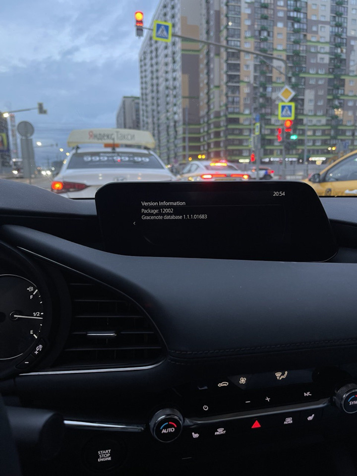

Доброго времени суток.
Имеется Mazda 3 BP 2020 года.
возможно ли поменять Американскую прошивку на Европейскую ?

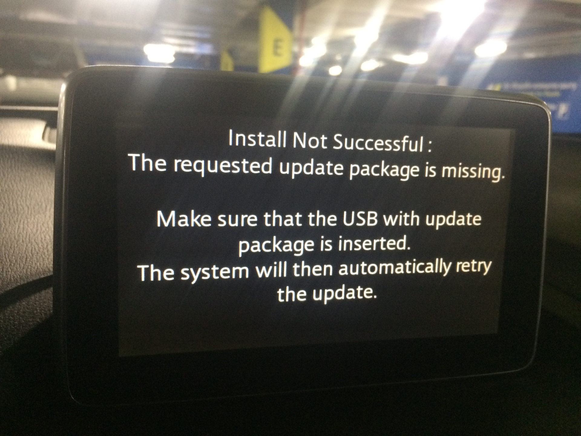

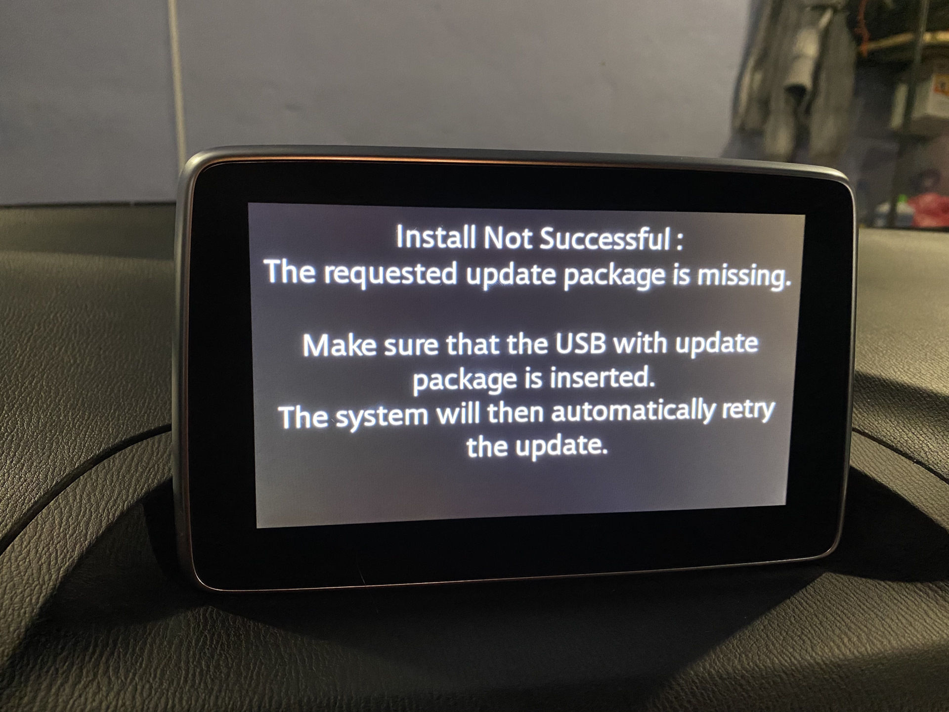

Попробовал обновиться до 31.00.100 вышла ошибка. Помогите, у кого было такое? Флешки уже пробовал разные, реакции нет никакой.
Как удалось победить эту проблему?
Была такая проблема, в итоге подобрал флешку microSD через картридер, и автоматически все продолжилось после включения.
Спасибо. Помогло

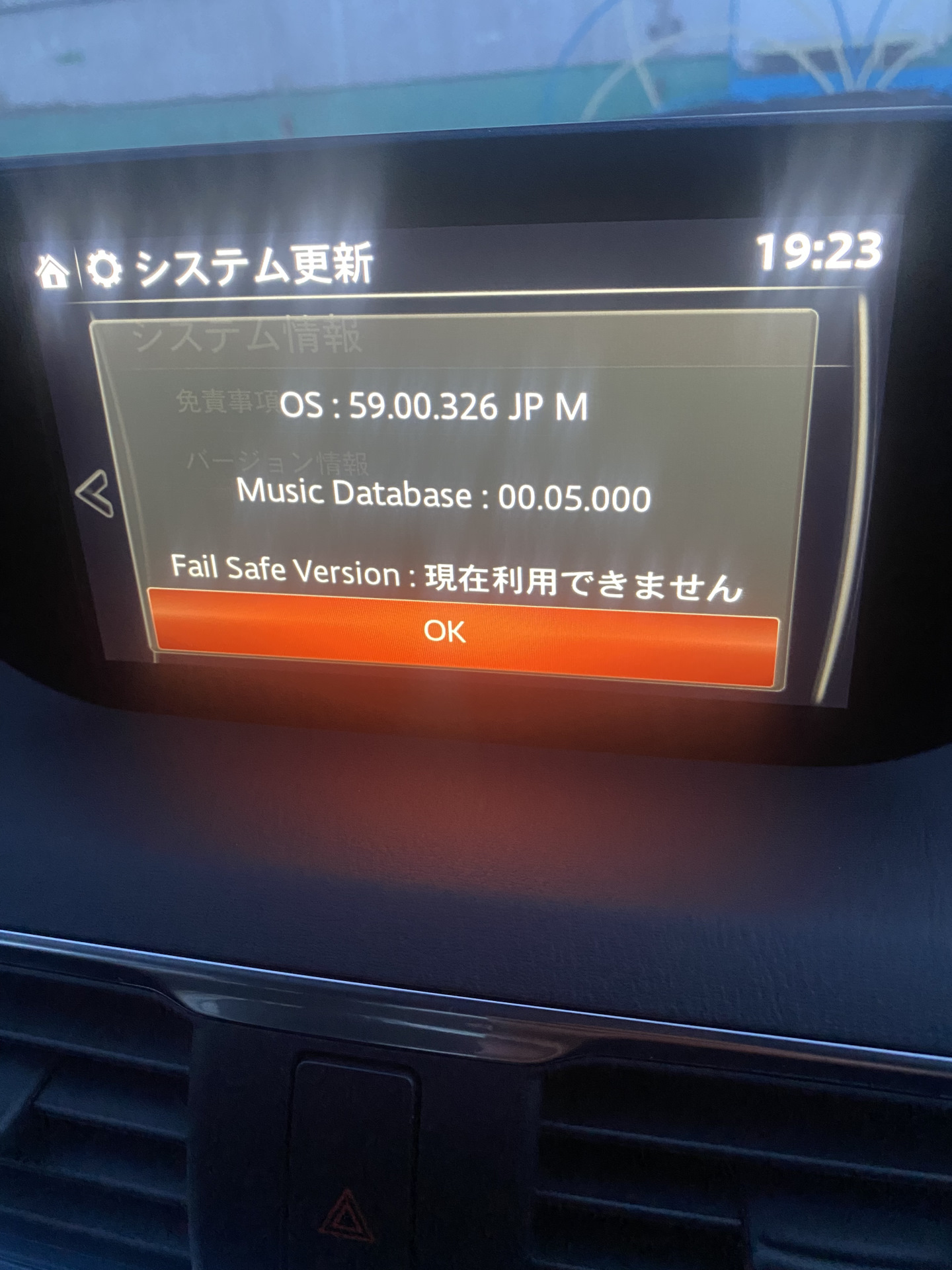

Здравствуйте! Mazda Axela 16г., японка, прошивка 59.00.330 JP M, проекция, Bose.
1. Возможно ли на данную прошивку установить однофайловую cmu150_EU_74.00.311A без установки каких-либо промежуточных прошивок, для русификации и реализации работы Carplay(про хаб и провода знаю)?
2. Не скажется ли обновление на работу проекции и настройки Bose? Или прошивки все модифицированные под все комплектации авто?
3. Ещё есть желание русифицировать панель приборов. Возможно ли это как-то реализовать без разбора панели?

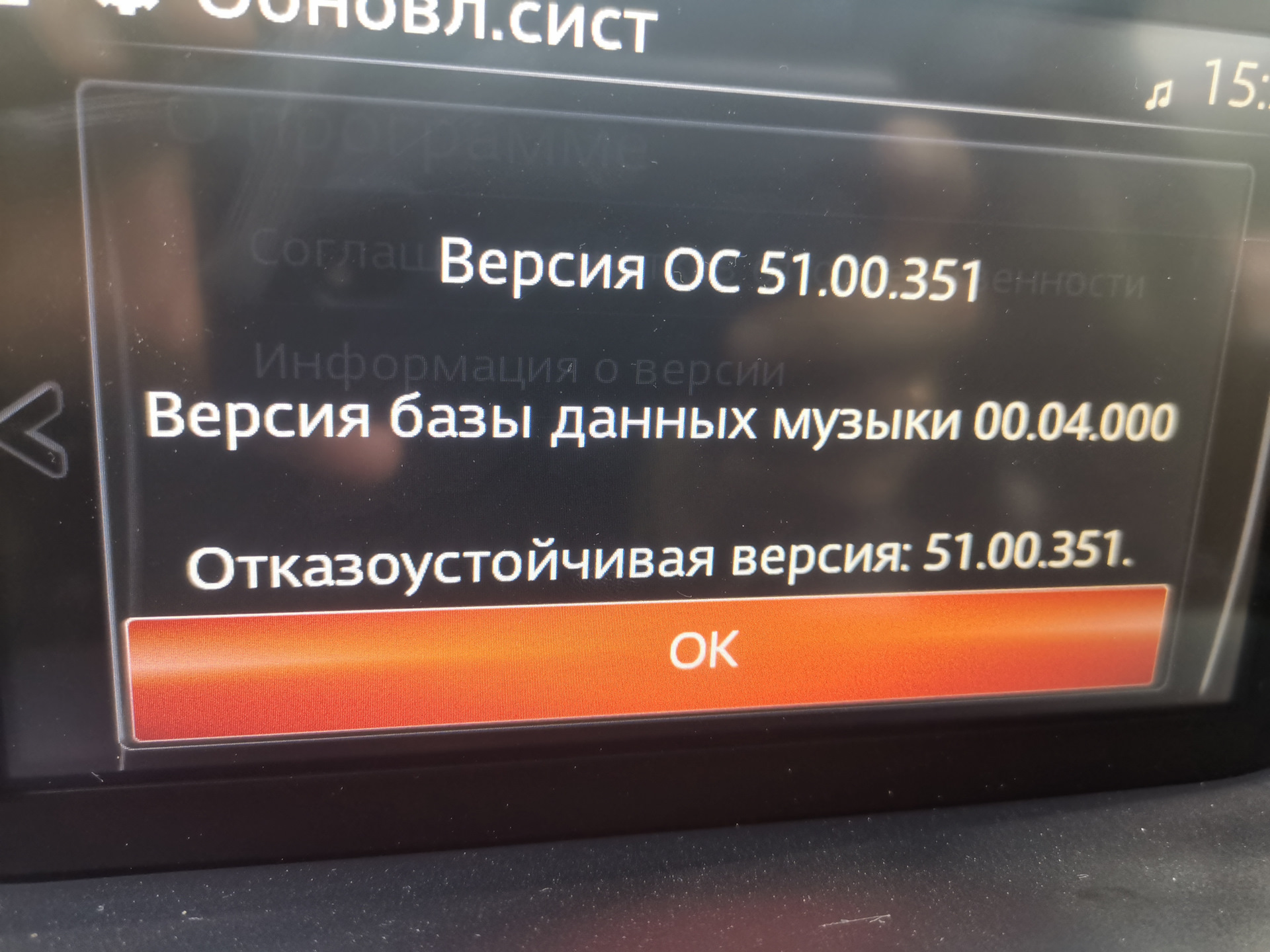

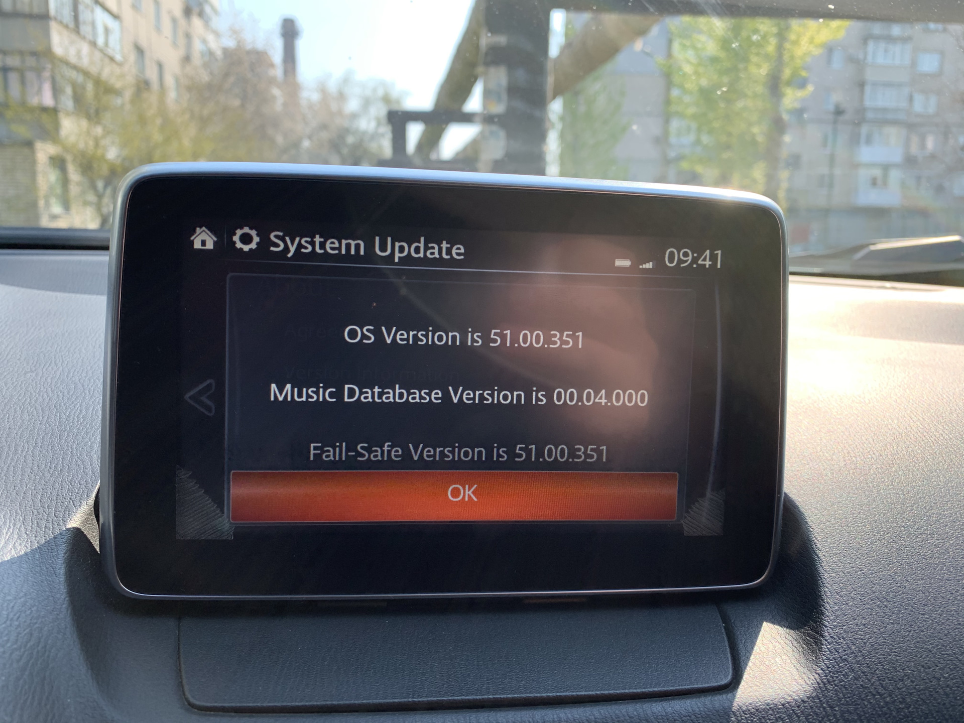

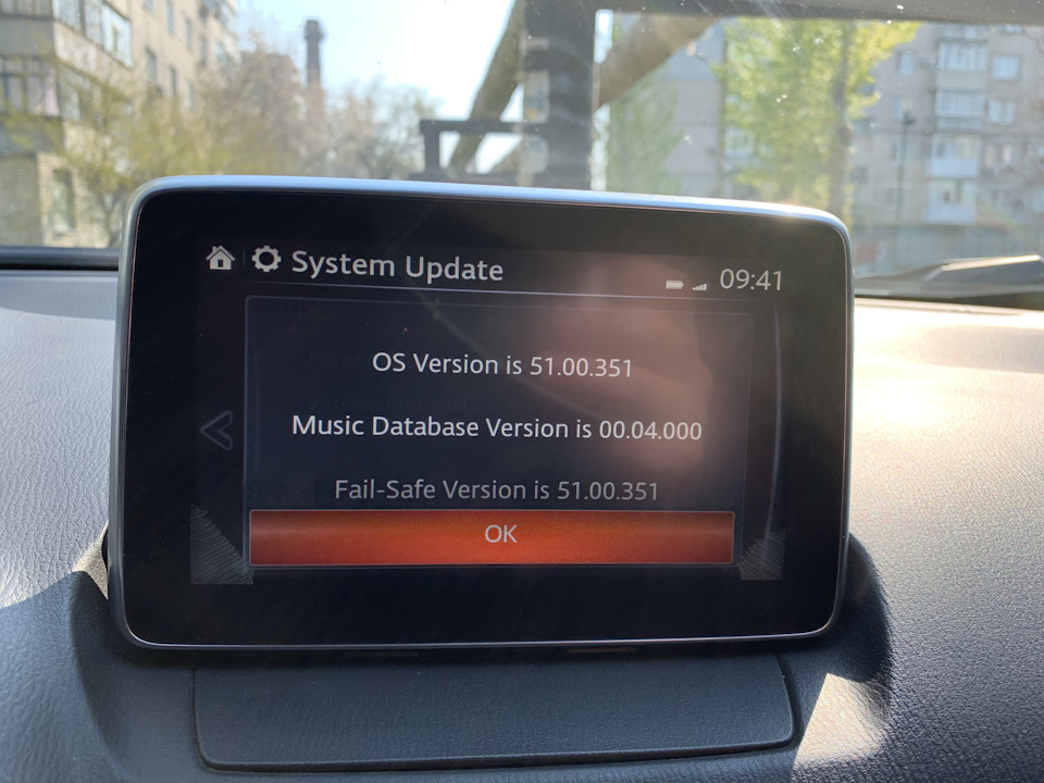

Доброго всем подскажите на авто прошивка 51.00.300USA, можно ли сразу накатить 70.00.352В EU, если нет то какая последовательность установки прошивок?

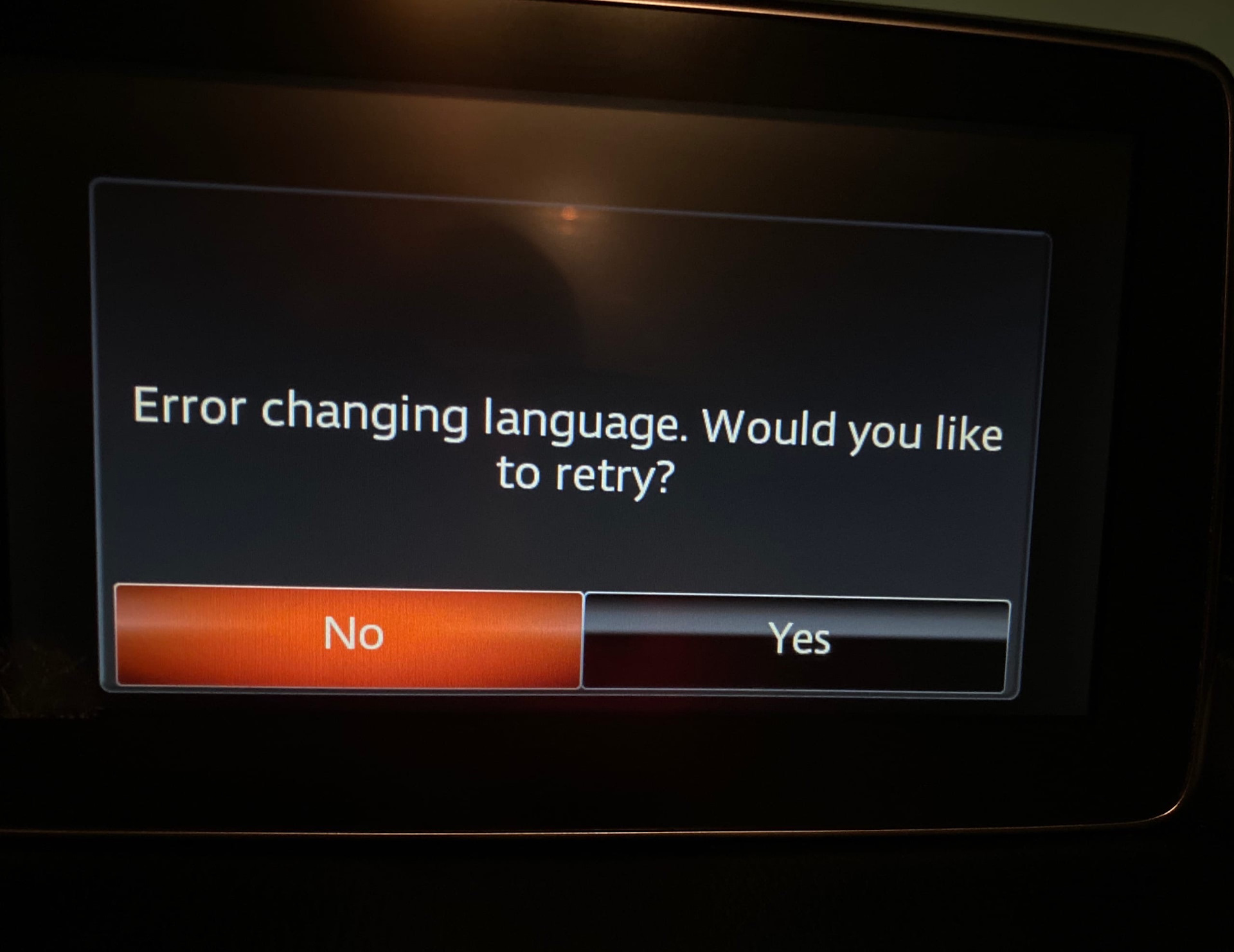

Добрый день! Скажите. авто из америки. СХ-30. Поставил прошивку — 70.00.100. При смене языка на русский выдает ошибку смены языка. Подскажите, может кто то сталкивался?

Поставил прошивку "cmu150_EU_70.00.335C_update.up"
и ставил "cmu150_EU_70.00.352B_update.up"

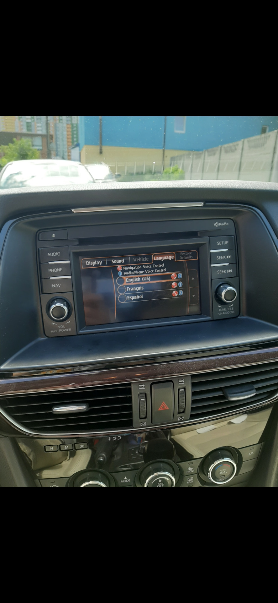

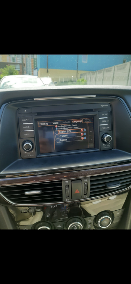

При смене языка с английского на русский пишет ошибку, может кто сталкивался, подскажите что делать?
Попробуйте поставить французкий и сразу русский, мне помогло
Спасибо) Нужно просто вынуть sd card с американской навигацией и русский язык установился.)

Столкнулся с проблемой, с USB файл безопасности установился, а сама прошивка (второй файл) после подготовки перезапустила ГУ и установка так и не началась. Появился экран "Install not successful: The requested update is missing"
Перепробовал 3 флешки разных объемов и производителей, ничего не помогло. Пробовал две SD карты, и со второй SD карты установка началась автоматически прям с этого экрана.
Рекомендую все таки использовать SD карту для обновления, нежели USB, так как проблем с видимостью обновления у меня не было, все отображалось, проблемы начались после подготовки обновления.

Добрый день. А в чём разница между буквами на конце (A, B, C)? У меня прошивка стоит 51.00.351 без букв. Хочу поставить для начала 56, но какую правильней? 56.00.512A или 56.00.513B?
Это минорная версия ревизии. Чем дальше буква по алфавиту, тем "свежее" прошивка.

Привет, ТС. Машина Mazda CX-3 японка 2016 г. Сейчас 59,00,448 LP M. Англ яз есть. Нужен русс.яз. Посоветуй пожалуйста прошивку, чтобы без заморочек. Спасибо.
Привет, какую прошивку поставил? У меня тоже такая же, не знаю какую лучше поставить, чтобы и твик можно было
70. Про твики хз, не заморачивался
Прошил 70.00.100А всё нормально работает, присутствует и украинский и русский и много других языков. Твики пока не планировал, сейчас по свободе навигацию ищу. А вообще автору спасибо и за ПО и за инструкцию.
