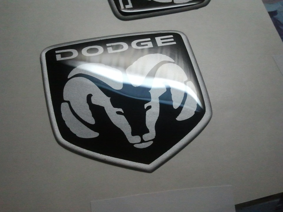

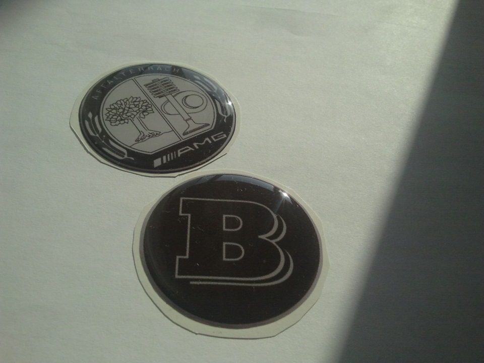

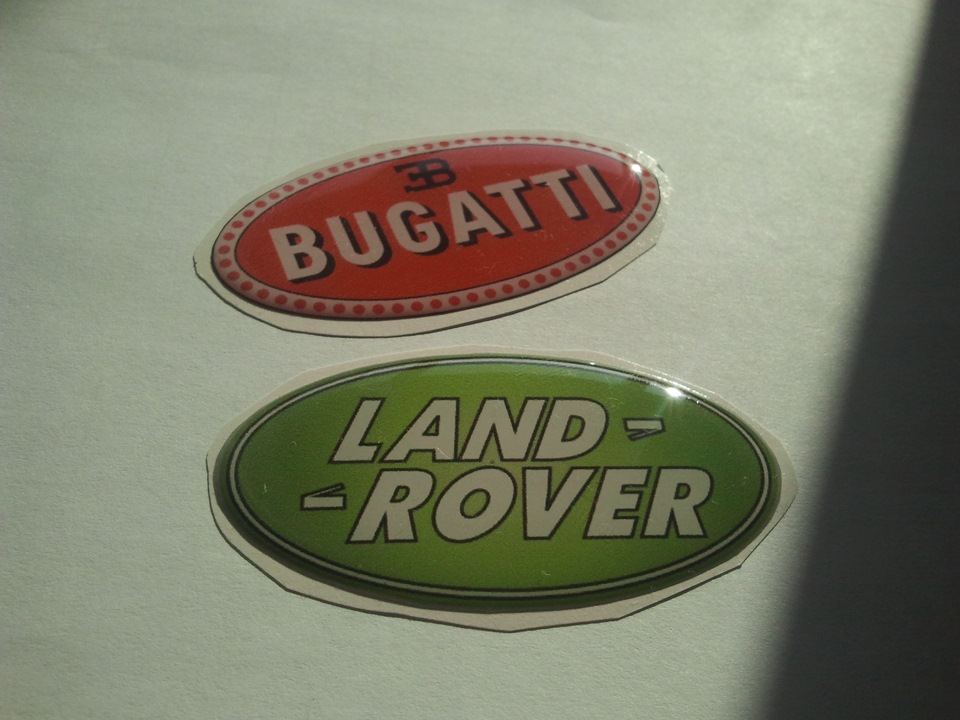

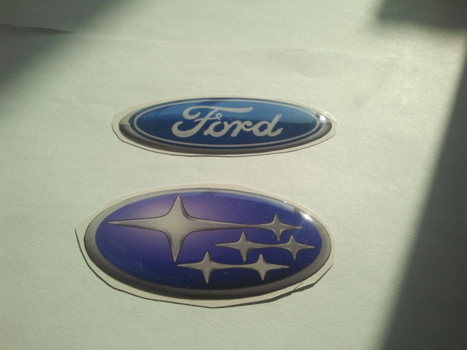

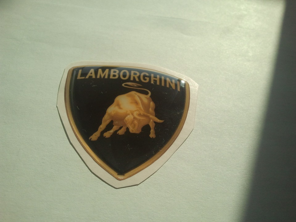

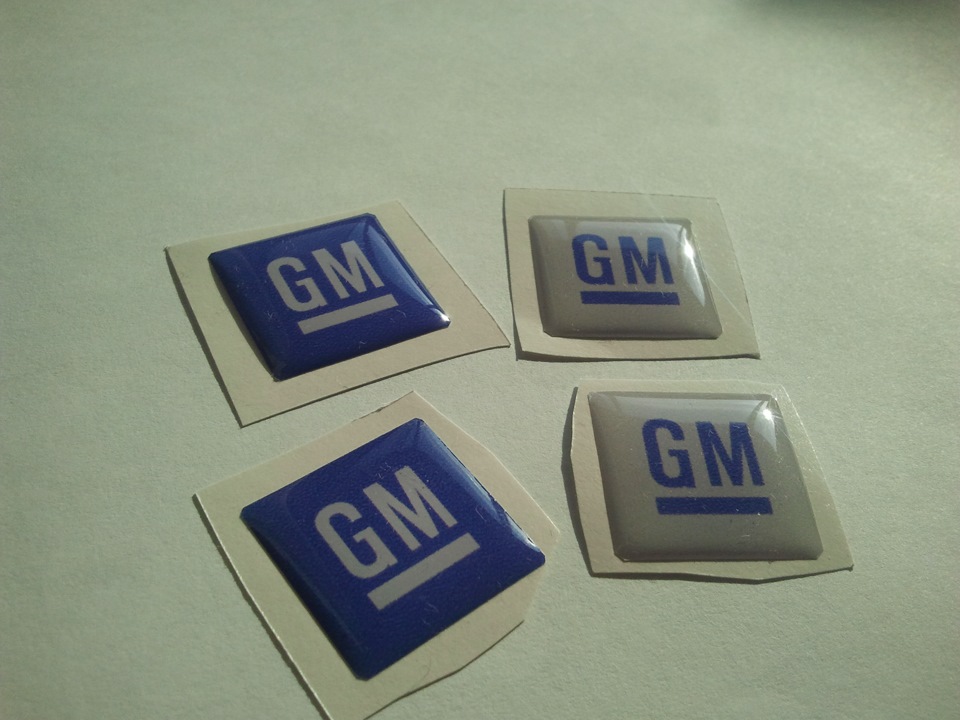

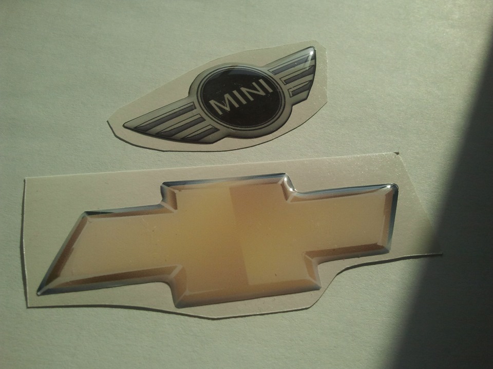

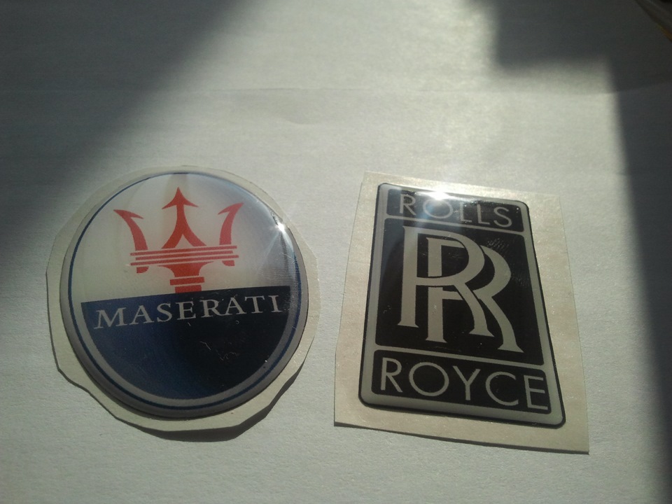

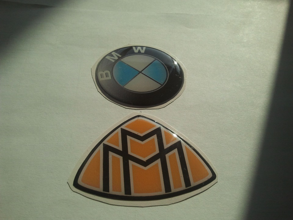

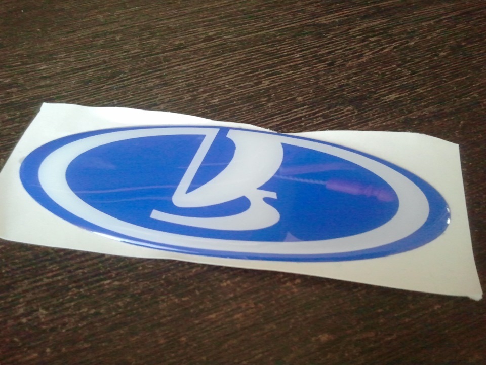

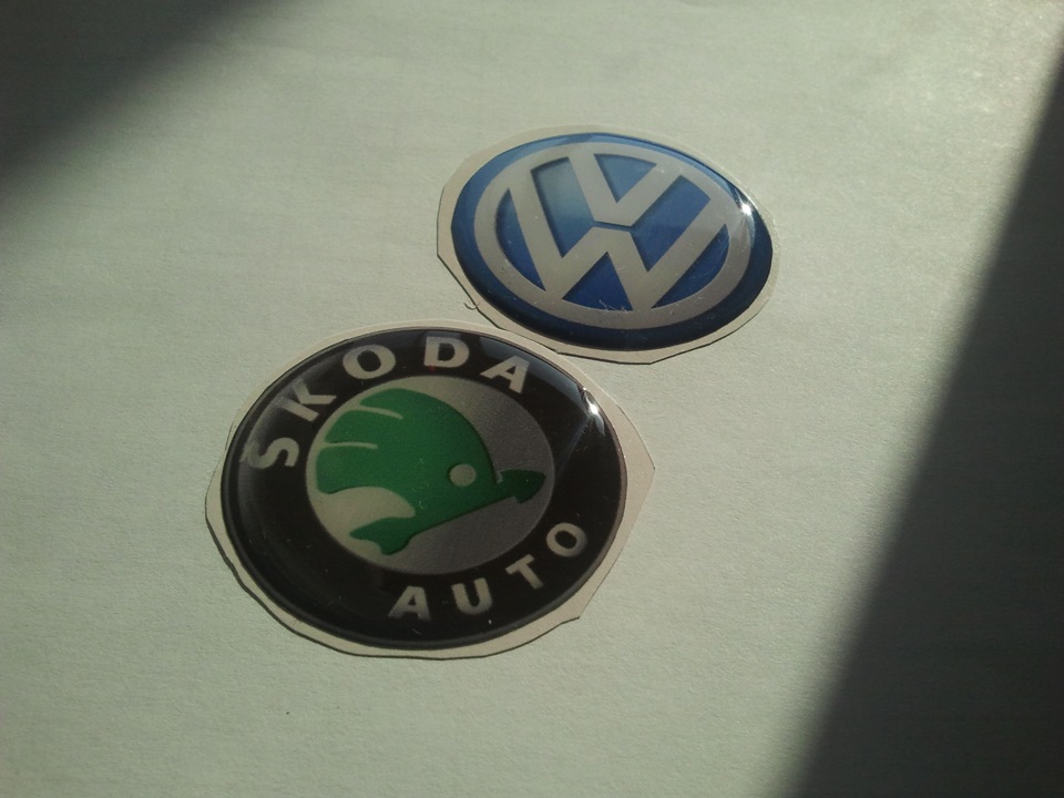

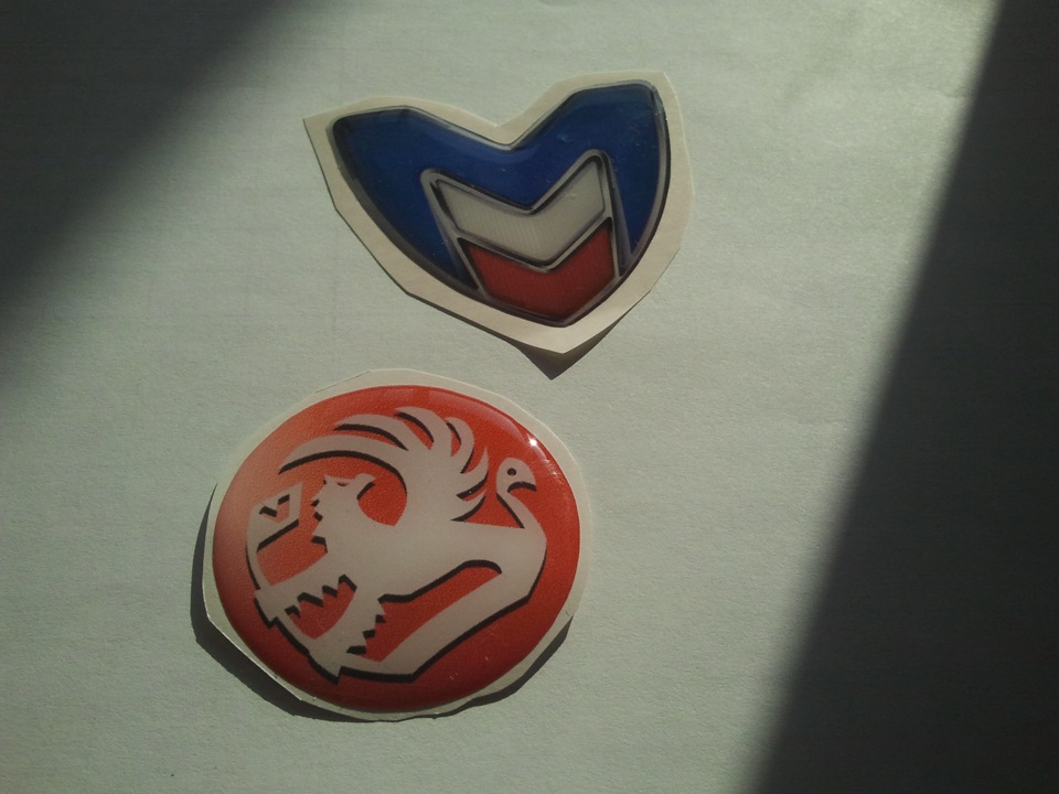

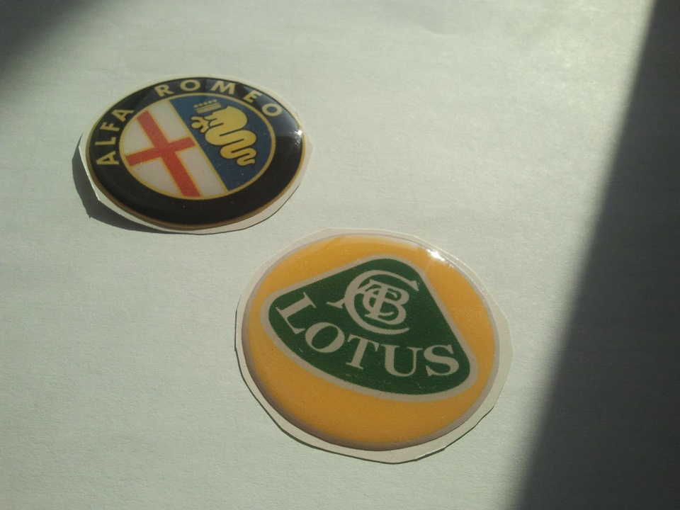

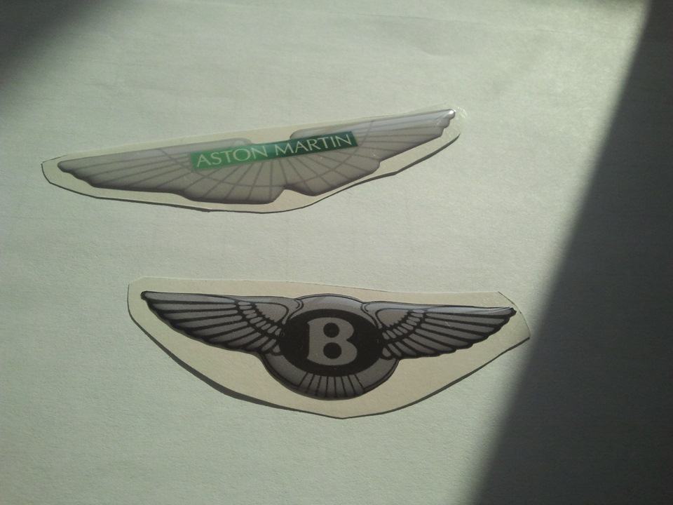

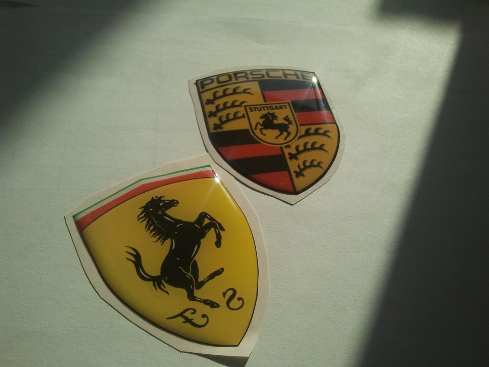

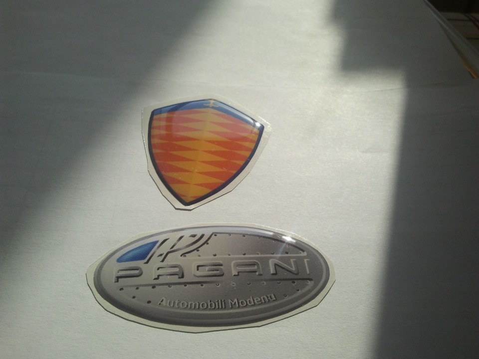

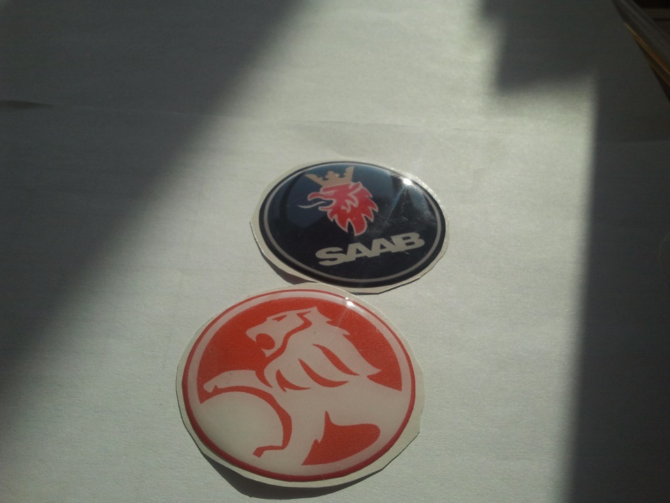

Всем Привет!
Этот пост можно сказать ниочем, просто такрешил выложить) После заливки осталось много не использованной смолы и чтобы не выкидывать ее просто так решил сделать эмблемы)
P/s буду клеить на холодильник, как магнитики в которых странах побывал))) … штука), лучше разошлю по автомобильным компаниям может купят)))

А мне Субару, пожалуйста!

ЭМБЛЕМУ БМВ
на фотках есть эмблема БМВ))

Ахренеть епт прст … ! только догнал, получается что эта смола прозрачная на бумаге Прикольно А я уже думал в 3d принтер чтоль
))) Да, сначала напечатал на самоклеющейся пленке эмблемы, вырезал по контуру и потом заливается смолой.
еще вопросик Как залить смолу ровно по форме эмблемы?
заливать начинаешь по центру, точнее в центр, потом постепенно смола растекается а за края она не выходит, ложится ровно по краю
Пока не попробую не пойму почему она не выходит за линю формы рисунка

Понятно)) в двух словах…берется смола, смешивается с отвердителем в нужных пропорциях, перемешивается и заливаешь любую наклейку, можно фотографию (что угодно) сутки сохнет и получаешь на руки в моем случае готовую эмблему ))
