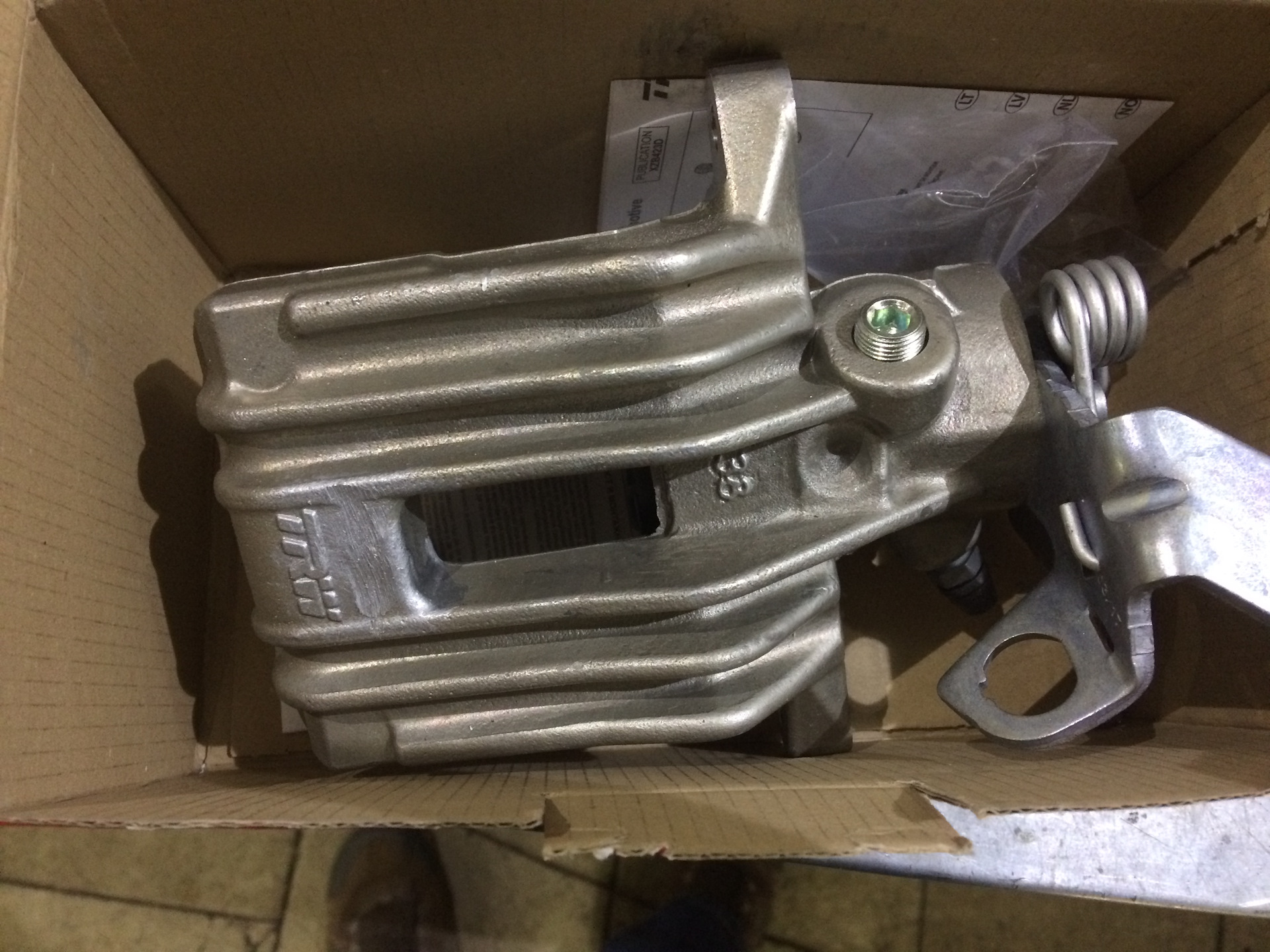

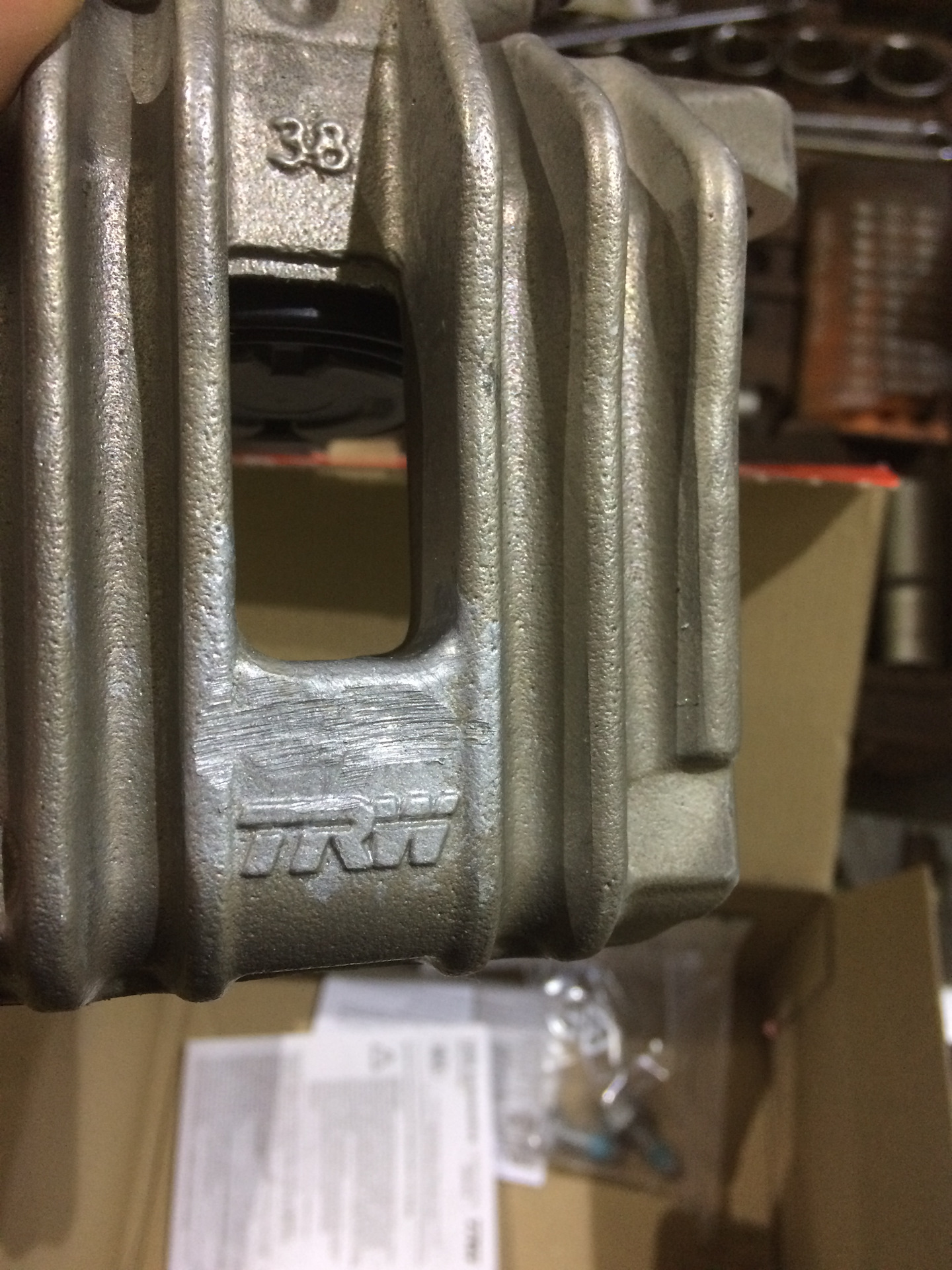

После некоторых раздумий решил менять сам суппорт. Стоимость оригинала 1K0615423J приближается к 9000-м рублей. Стоимость на разборке 2000 рублей, к этому добавится стоимость ремкомплекта 8D0698671 порядка 1150 рублей, что б не перебирать через неделю. Проштудировав интернет, а именно сайт Lucas/TRW, ведь производителем является именно эта компания о чем гласит надпись на корпусе самого суппорта под значком Volkswagen, нашёл номер BHN317 стоимостью около 3100 рублей. Так же решил поменять тормозные диски, закал Zimmerman 600323420 по 1442 руб. и колодки соответсвенно JZW698451 эконом за 1725 руб. В ближайшее время будет произведена замена. Ещё думаю о замене "до кучи" и правого заднего суппорта🤔 его номер 1K0615424J (8400 руб.) или Lucas/TRW BHN318 (2960 руб.)

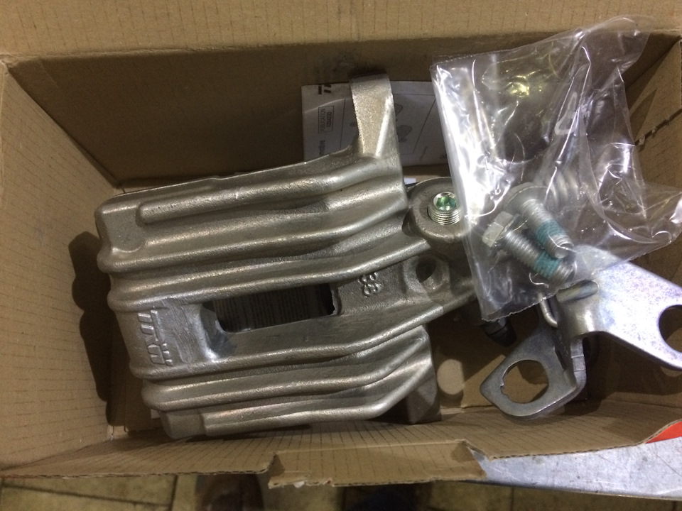

Цены как всегда с автодоке. Левый суппорт пришёл. Фотографии его…без комментариев…
