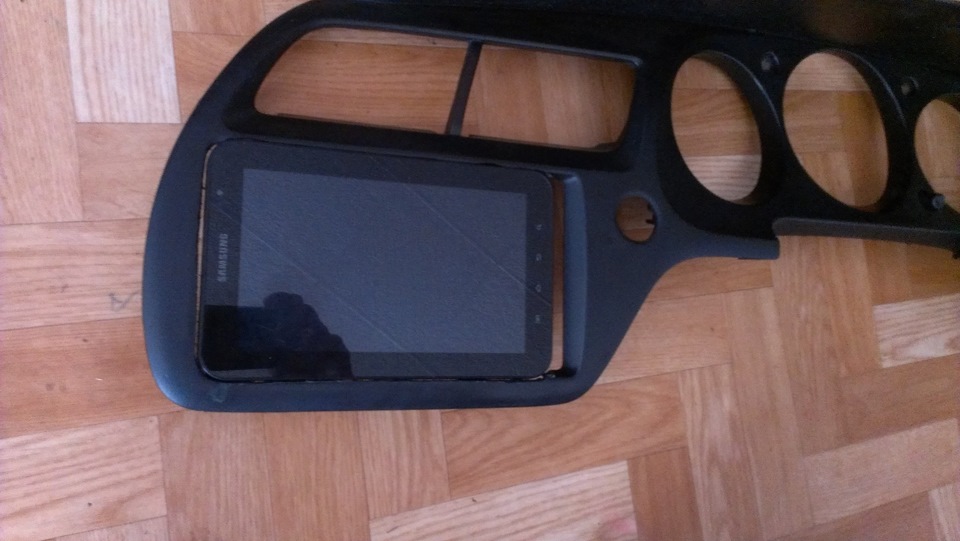

Были мысли купить 2дин магнитолу, но тут вспомнил, что валяется планшет Samsung 7"
Примерил, почти как надо встает. Но вот резать свою панель пока не решался, т.к. мои проекты долго делаются и не всегда до конца. Времени мало, а руки чешутся.

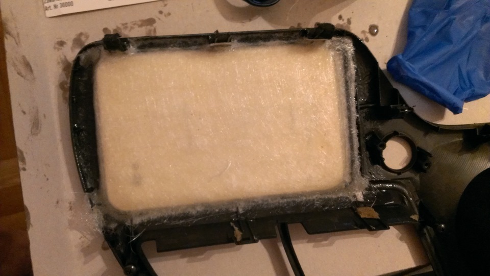

И тут одноклубник мне задарил такую панель и вот понеслась. В общем то ни чего сложного: обрезал, вставил планшет, закрепил все стекловолокном, зашпатлевал.
И тут полезли проблемы, при покраске после всего этого стало видно сочлинение пластика и шпатли, хотя брал специальную для пластика, может тут кто что посоветует, как выровнять это все дело, чтобы однородно было?

Над проводами надо еще подумать, т.к. зарядка и наушники с противоположных сторон на планшете.
Какую нибудь бы плату/перехоммдник придуматт. Сам задумывался как бы мой гэлакси мега вместо родной навигации не плохо встал)

рамку в фарах красил недавно. Вопрос, ты после шпакли сколько слоев краски нанес?
Слоя 4 наверное
Покрась антикоррозийный пористой она скроет все недочеты
Нее, жутковато выглядит.

Финишной шпаклей и с небольшим перекрытием на родной пластик, наждачкой 400 зашёркать, и грунтом на 2 раза залить нульнуть и покрасить и будет зае.сь
так и называется "финишная"?
да, 250 гр стоит 100 руб
спасибо, возьму ее.))
не за что.

Может просто выводить надо точнее?
да все равно отличается фактура, может надо какую грунтовку? Вот не знаю, не спец в этом
