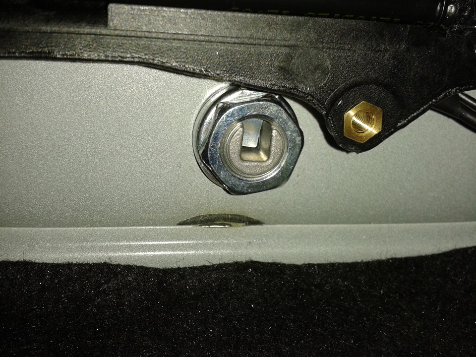

За мотором видно гайку крепления штатной антенны.
Откручиваем ее головкой на 25.

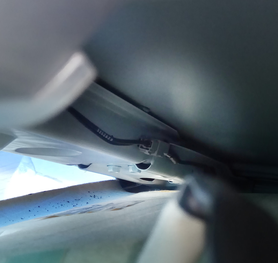

На будущее и всем остальным: разъем штатной антенны над правым козырьком.

парни зачем обрезать, в ниссане разьемы на все есть в том числе и на антену
только чтобы к нему подлезть, нужно пассажирскую сторону обшивки крыши разобрать. Разъём каак раз под козырьком и крепится ещё на двух клипсах-стяжках.
И… гайка на антенне на 22, если чё…
