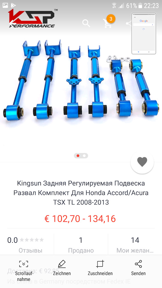

И подскажи мне ещё один момент — "J-power", они же с Али? Или как?
Вообще на сколько я знаю, эта какая то американская фирма. На Али другие фирмы)
Понял тебя) А то человек чуть ниже по диалогу в Келне пытается решить подобную проблему…
По фото они очень похожи, но это же Китайцы, они умеют копии делать))
Это у них в крови)
Это да)))

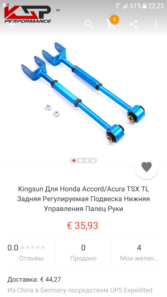

Kingsun Для Honda Accord/Acura TSX TL Задняя Регулируемая Подвеска Нижняя Управления Палец Руки
s.aliexpress.com/iimq6JZn
(from AliExpress Android)
Привет. У меня та же проблема. Зимняя резина была сьедина из нутри. Что ты скажешь на счёт рычагов с Алиэкспрес? Я живу в Кёльне и здесь найти знакомого токаря проблематично. Да и машина нужна каждый день. Хотелось бы за раз поменять.
Приветствую! Как по мне — железо, оно и есть железо, вопрос только в том, как будешь сайленты обслуживать? У тебя, я посмотрел, тоже -35… Впринципе должно хватить одной пары рычагов… Сегодня вечером будут результаты регулировки со стенда, и скажу уже наверняка!
