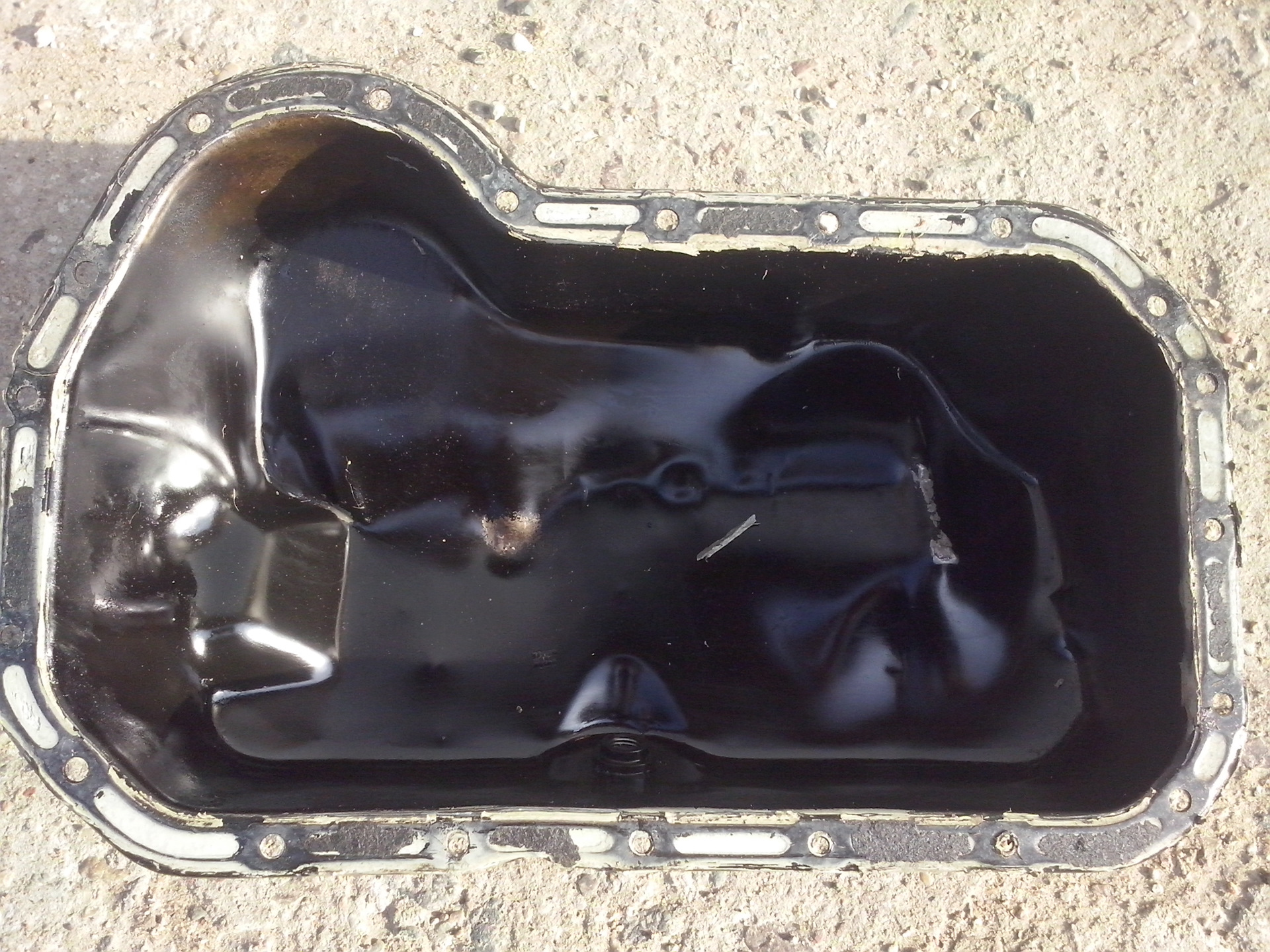

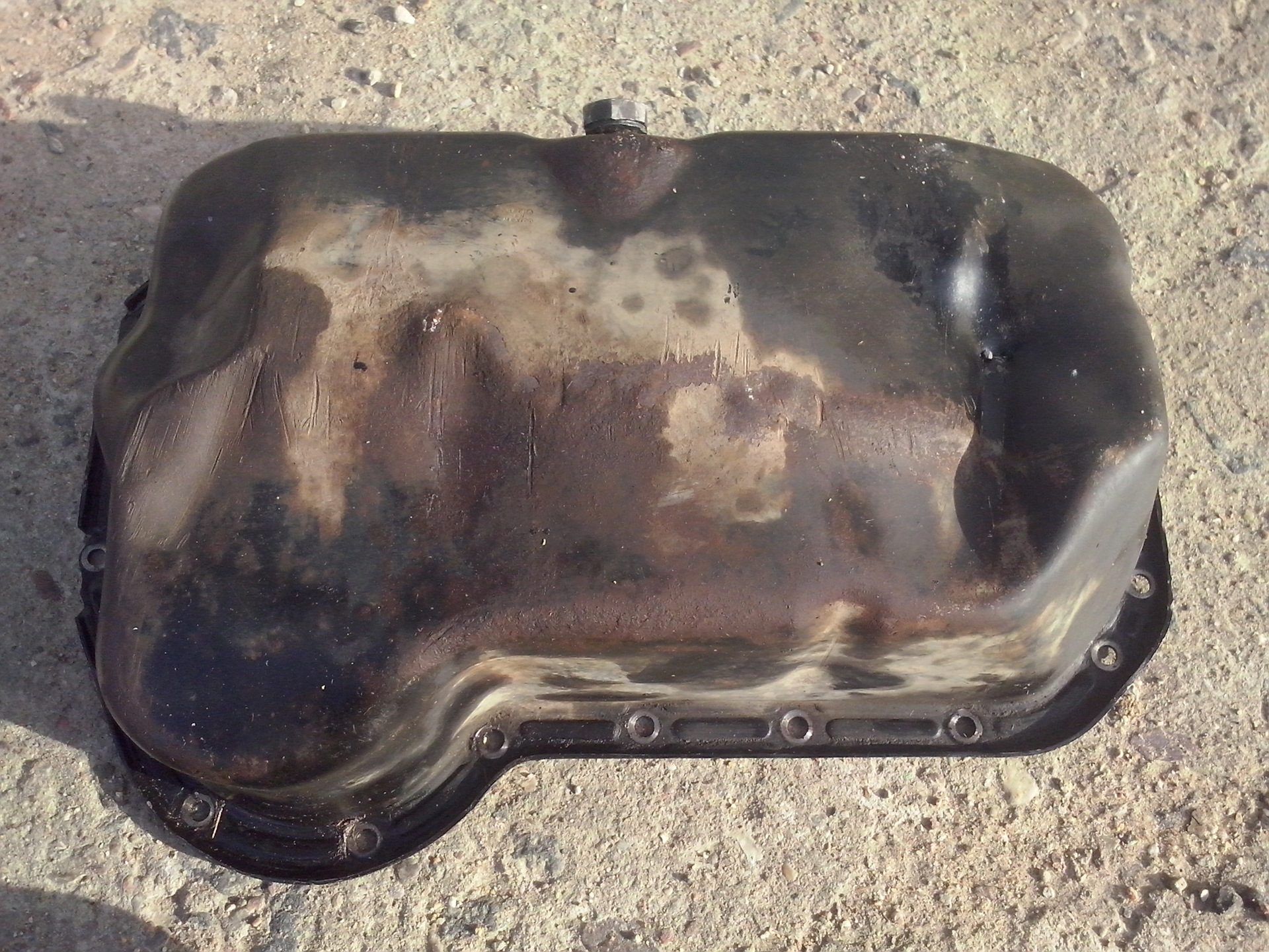

В общем ребята, ехал я на Гродно по м6 (платная дорога) только хотел опередить фуру, как из под колес вылетела достаточно тяжелая железяка небольших размеров. Я уже на скорости 100км/ч не дергался так резко, еще и пять человек в машине. Уходил в левую полосу, но не успел и пустил между колес. Итог побитая губа, цепанул бампер, немного фартуха и поддон.
Остановился мужичек. Говорю, мол сможете дотянуть до Гродно, а он говорит ну блин слабый у меня движёк, ну ладно, до Скиделя дотянул. Говорит, отъеду если будешь еще здесь, то может еще немного подтяну. Дальше мужик на Рено Сценик остановился, вообще без буксировочного крюка и без фаркопа. Дальше остановился паренек на новеньком Шевроле круз. Все говорит затяну, без проблем. Крутил крутил он свой крюк, а там оказывается левая резьба. В общем очень благодарен этим ребятам. При возможности буду тоже помогать голосующим.
По ремонту:

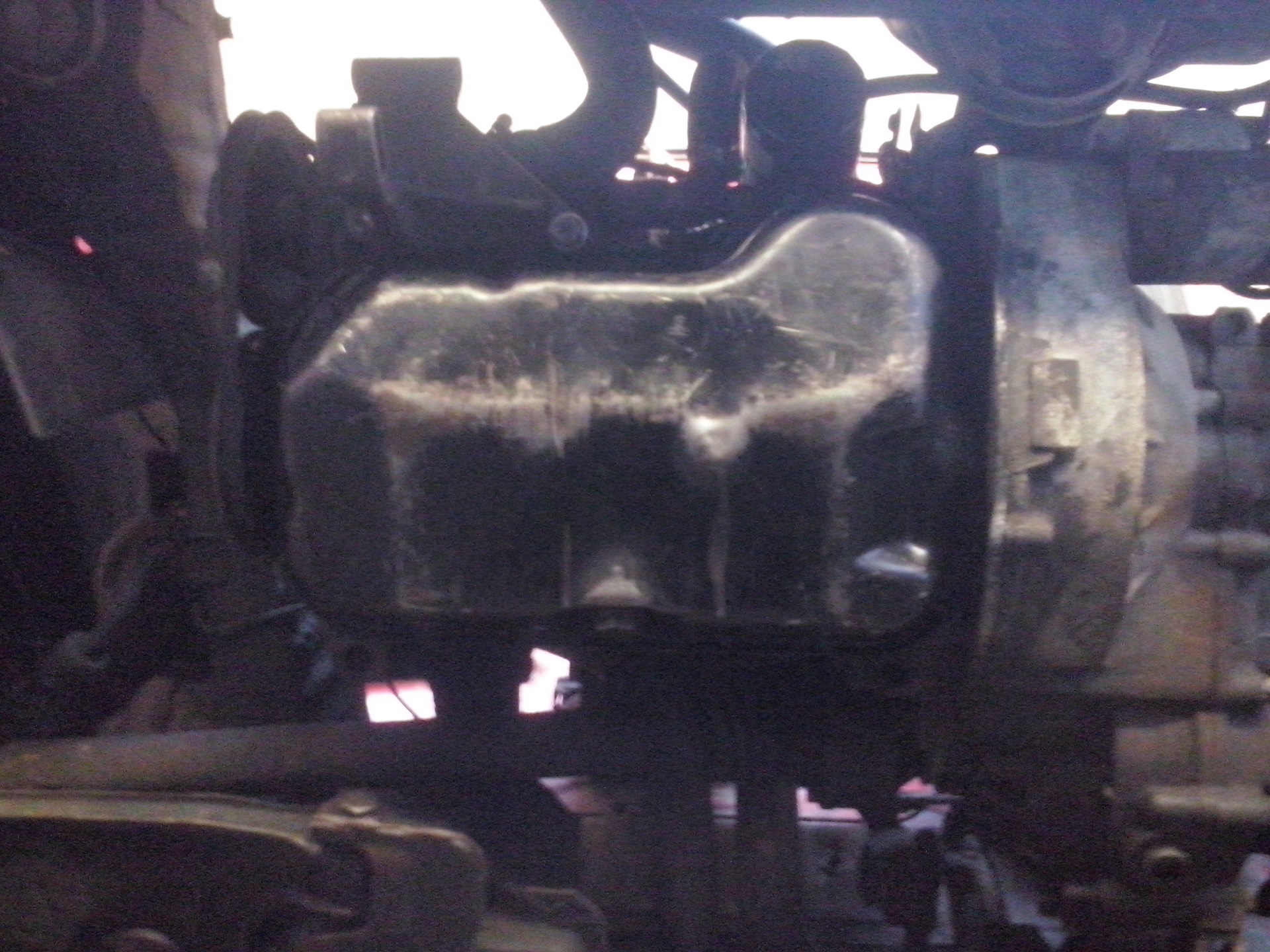

Пока я ехал до Гродно уже договорился, чтобы меня дотянули до Гаража и нашел поддон. Хотел все сделать в тот же день. Съездили за поддоном, у парня их было два, говорит выбирай. Ну я выбрал мене грязный. Снял свой поддон, уже отмыл купленный и думаю дайка закручу нормально сливной болт, а там сбитая резьба. В общем, был праздник и ремонтировать было нельзя. Я немного суеверный, в общем в это день все было плохо. Сел акум, два раза порвали трос, порвалась прокладка, еле открутил два болта около маховика, плохой поддон.
Все собрал, позвонил другу. Съездили мы поменяли поддон, парень еще и соляры налил для отмывки. Зарядил акум. На следующей день купил прокладку и Герметик. Поехал все отмыл отчистил и поставил.

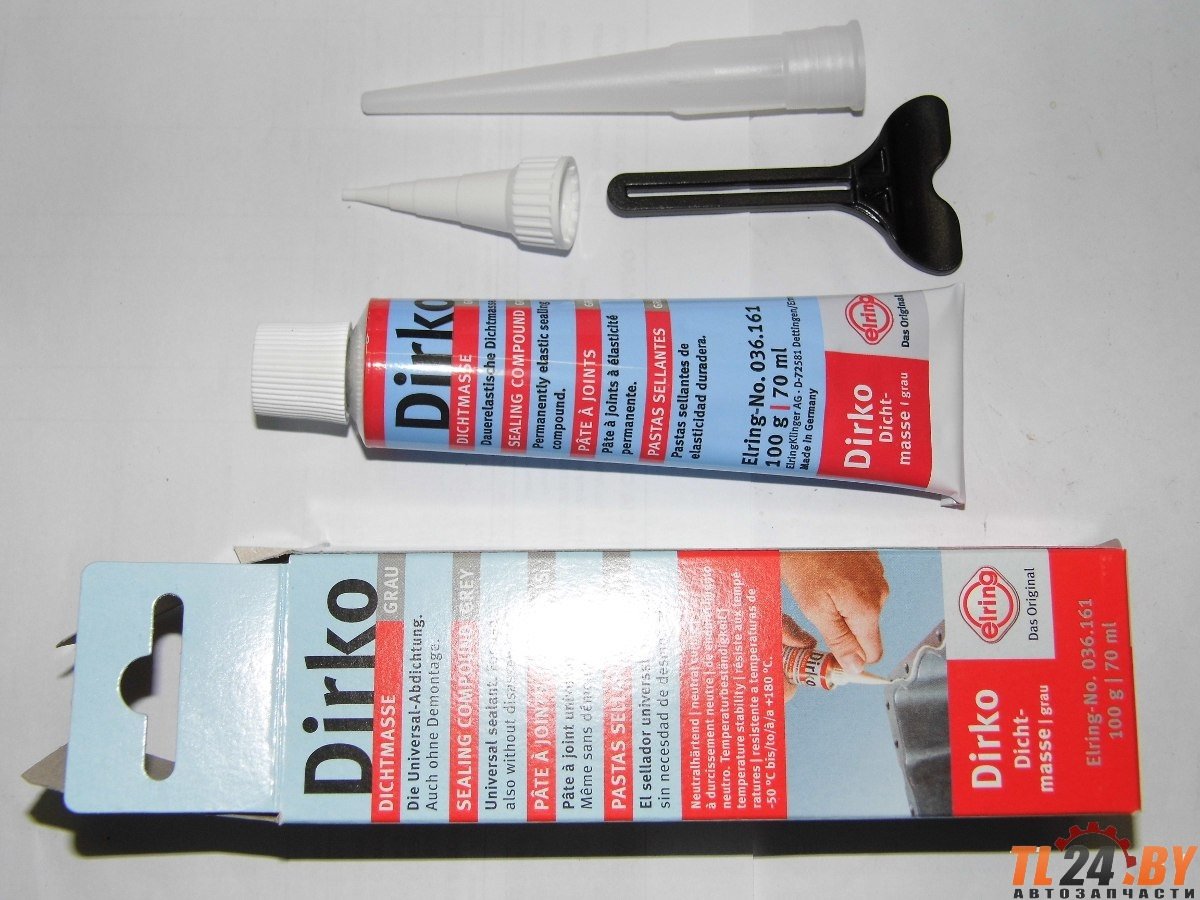

Масло лью недорогое но планирую чаще менять — Лукойл Люкс 10w40.
Прокладка — Glasser из паронита с металлической пластинкой.
Герметик купил хороший — Elring Dirko.
