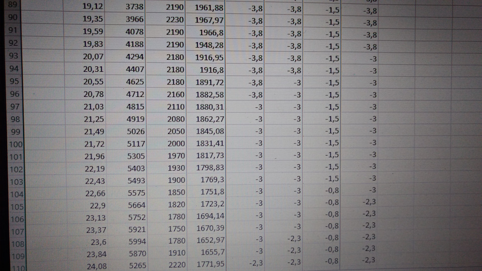

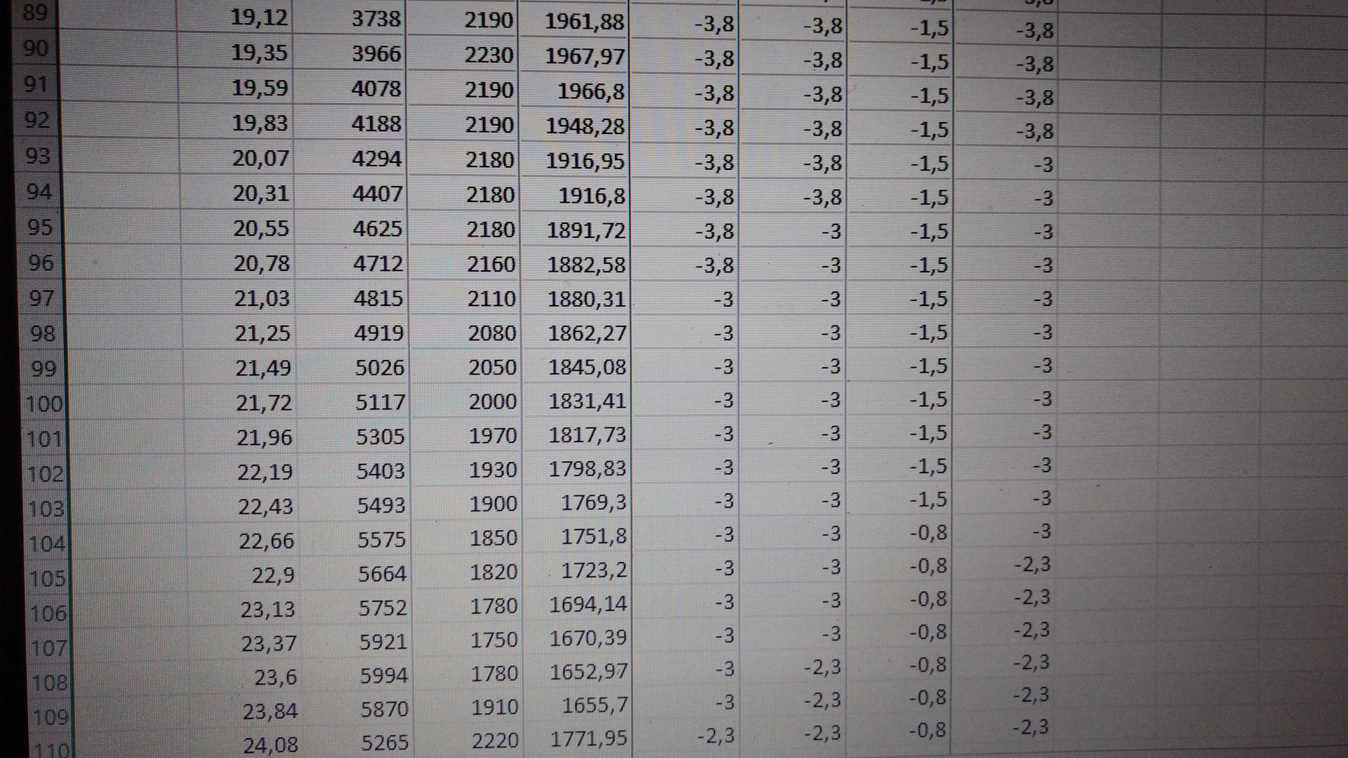

Серега, подскажи, куда нажать чтобы эти логи снимать?
VCDS, Вася диагност, измеряемых параметрах выбираются необходимые параметры, далее журнал и записывается проезд
Спасибо! Когда шился в рево видел эту табличку. На BP 98 у меня было все по нулям.
👍, пожалуйста

На 98 лук были большие а на бп 98 не было … не думаю что поменялось все на столько ))

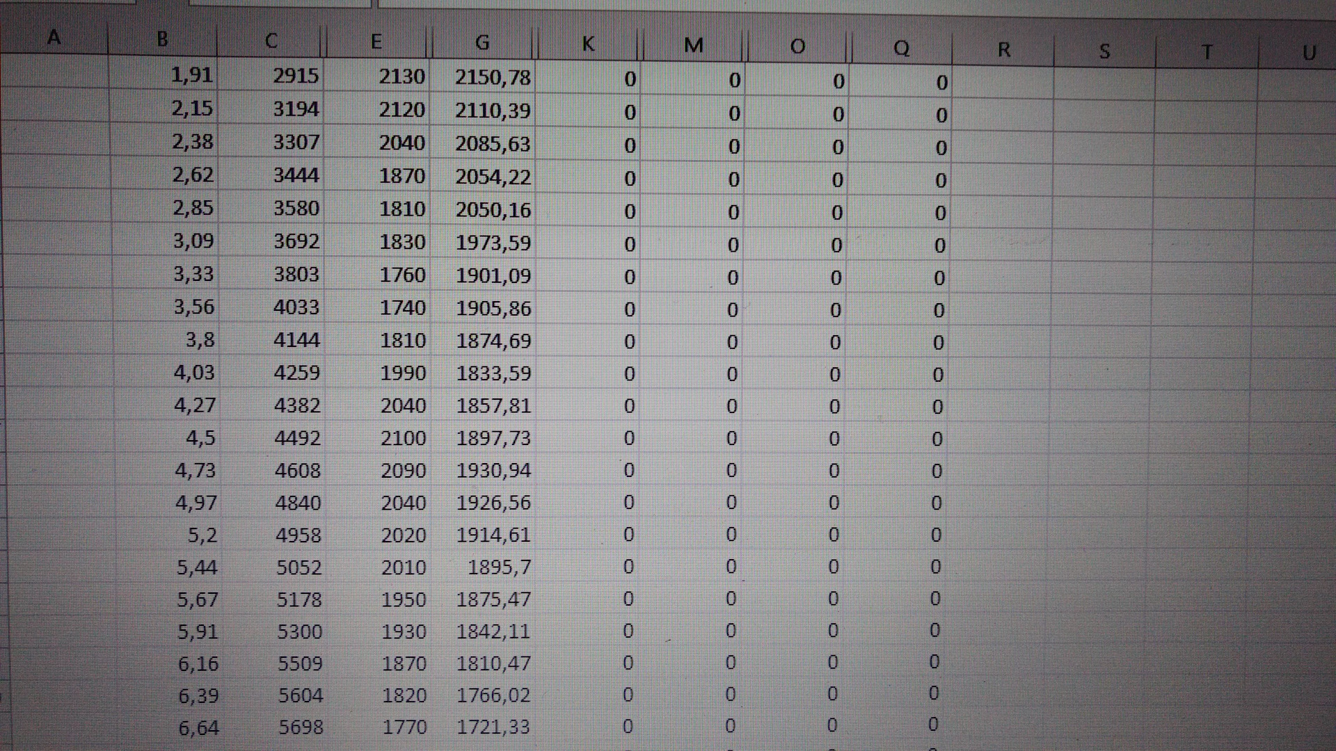

Логи на фото))
Да вижу я про маркетинг
Тоже на 100-ом луке, откаты по 0
это уже ближе к статистике))
Надо было еще общий угол выводить. А так ЭБУ сам мог его занизить следственно и откаты меньше.
Против Лук 100 ничего против не имею, сам на нем езжу.
Эти показатели и есть корректировки УЗО по каждому цилиндру, то есть на луке угол задается ЭБУ без корректировки
Сам же пишешь. Это корректировка. Корректировка от 16 -3 и корректировка 0 от 12 — что лучше?
Угол задан ЭБУ на каждом проезде при тех же оборотах он будет идентичным)
Далеко не всегда так.
Ок, в следующий раз будет угол😂

Carlsson52
Если точнее то гугли "погода Первоуральск 06.06.2017 16:34" — Лук100"Погода Первоуральск 09.06.2017 16:01" — гпн98
В столбце G попрошенное, в E фактическое?
Вероятно. За что купил, за то продал
Или наоборот)

На ГПН корректировка угла зажигания большая в сторону поздно. На лук ее нет
По итогу лук круче?))
Выходит так
