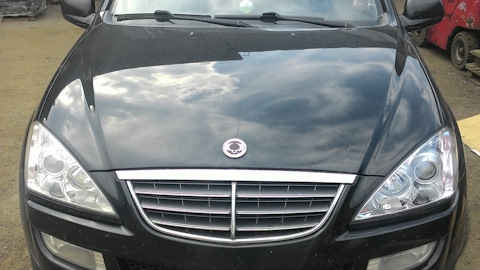

Доброго времени суток. В общем-то рассказывать особо нечего, затроил мотор, перестал тянуть. При поиске проблемы, была выявлена "крякнувшая" катушка.
Запчасти на фото: 0300122111
Сам процесс замены не фотографировал. Там все элементарно. Снимаем патрубок идущий к дросселю, с мотора снимаем плиту (она держится на 3 болтах под шестигранник на 4) и откручиваем саму катушку головкой на 10.
Цена вопроса 2890. Но самое интересное, что поразило и меня и продавца, это цена провода к ней. Если кто не знает, то у бензинок ставится 1 катушка на 2 цилиндра. Так вот, отдельно провод стоит 3800!
Всем удачи и хорошей искры!

Раскрыл тему как ни кто другой. рассказать то не пробовал что сделал? По фото понятно только то, что разъемы на катушках разные. как проблему то решил?
Сама причина была обнаружена опытным путем, у друга снял катушку и поставил себе. Всё стало работать как и должно. После чего поехал в магазин и купил новую катушку. Что касается разъемов, так они одинаковые. Единственное различие только во внешнем виде. А если уж совсем косаться мелочей, то старая катушка была немецкая, новая корейская.
