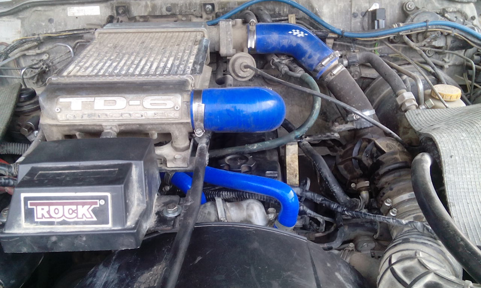

На этих выходных покатался несколько сот километров и по трассе и по лесным дорогам, так сказать первый раз QDплика в тёплое время года.
Температура бортом поднялась аж до 20 градусов, не юг не фига, но фуфайку можно уже расстегнуть.
Короче греться начал QD — 32 ETI.
Условия, колёса 35е, гружёный экспедиционник, полный салон и багажник, 4 человека, силовик и прочее, впрочем всё как всегда уже на протяжении нескольких лет.
При движении по трассе до скорости 90 км, всё в норме, температура не поднимается выше 86-87 градусов, как скорость больше, начинается плавный подъём температуры, поднялась температура до 94 градусов, после RDшки это уже почти нервный тик в организме.
Видно что не хватает охлаждения, то есть это предел охлаждаемости.
Едет нормально, конечно не болид, но свои 120 км/ч мотор толкает, на большее не способен, хоть педаль в пол затолкай.
У меня турбина ещё не сильно наколоченная, давление наддува 0,9, пока не поднимаю выше, позиционер на ТНВД вообще пока не трогал, после этой поездки вообще думаю, а стоит ли его двигать тем более на QD насос стоит внизу и тяжело к нему подлезать, так же увеличим подачу — поднимем температуру.
Запуск хоть на холодную, хоть на горячую мгновенно, едет с холостых, тянет сами видели как, паровоз, но вот температура.
Что характерно в любых других условиях температура ДВС более 83 не поднимается, по грунтовке можно поливать резво и виляя хвостом, по нашим грунтовкам мало где прыгнешь за 100 км в час.
Диффузор сейчас стоит, я чуть ниже про это писал, на диффузоре нет лишь нижней планки и край вентилятора молотит в холостую, её не было, поэтому сделаю на днях.
На обратном пути поснимал пыльники с левого и правого бортов те что за передними колёсами, с целью чуть усилить продув моторного отсека, чуть помогло, но и температура за бортом упала до +16.
Сижу чешу репу что делать.
По Карелии мне этого охлаждения пусть и с натяжкой хватит, а вот есть планы поехать на юг, тогда что?

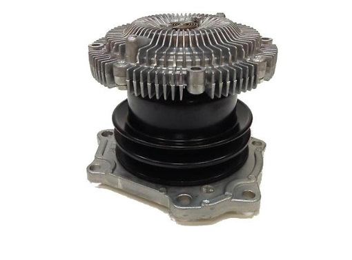

Что еще хочу сделать: Установить на кудешку помпу от TD42и вискомуфту от TD42(как раз между ними можно будет установить шкив поменьше, виска с помпой у тд42 раздельны друг от друга)у нас же на кудешке помпа и виска не разлучьны(ну если только болгаркой их)
Пока у меня отрезана вискомуфта, я попытаюсь на родную помпу установить шкив меньшего диаметра(посмотрим как будет)
Только есть маленький нюанс(уазки больше нет)
Сейчас идет установка кудешки на патруля у60, правда кпп автоматическая и пары в мостах 4,652
У меня стоит родной электровентилятор спереди радиатора, предназначен для кондиционера, но есть и принудительный режим включения, пробовал на трассе принудиловку, не помогло.
Про помпу от TD 42 подумаю, а какое в ней кардинальное отличие, есть ли смысл тратить на неё деньги при исправной своей?
Про отличие помпы тд42(у нее крыльчатка больше)тоесть производительность больше и еще сама помпа идет отдельно от вискомуфты( между ними можно поставить шкив мерьше диаметром)тогда еще производительность увеличиться, но лучше почитайте в интернете.(ато не правильными фразами могу ввести вас в заблуждение)
На сайте уазбука, да и здесь на драйве, те кто ставили такие помпы на кудешку про перегрев забывали.
Здесь на драйве есть человек (ник гайкин, зовут андрей)у него в блоге подробно расписано и помоему он делает шкивы меньшего размера, да и чертеж у него есть.

А помпа чья? От td42?
Помпа родная от QD, с ним и пришла, пробег на моторе на момент установки был 72 000 км

Валера, тебе нужен новый радиатор и если есть время и возможности, можно уменьшить диаметр шкива на помпе. К тому же, ты это уже "проходил" на ракетном двигателе :)
Женя привет!
Про увеличенный радиатор да, это наверное единственное и правильное решение этой проблемы!
Про уменьшенный шкив это самое первое что пришло на ум, тем более на RDшке этот эксперимент себя оправдал с запасом !
Сам не думал что эффективность системы охлаждения сильно поднимется.
www.drive2.ru/l/9333798/
Но здесь QD и помпа тут другая.
Как её разобрать не сломав, я пока что не особо понимаю.

При твоих вводных это не перегрев, да и в принципе, перегрев на qd, td, начинается после 105 градусов.
Насчёт увеличения подачи и наддува, без интеркуллера это нет смысла делать (подачу) возрастет температура выхлопных газов и тогда точно перегреешь.
Сейчас добавь наддув до 1-1.1, температура выхлопа немного упадет.
Поставь интеркуллер, это даст динамику и еще охладит температуру в камере сгорания, соответственно упадет температура масла и антифриза
