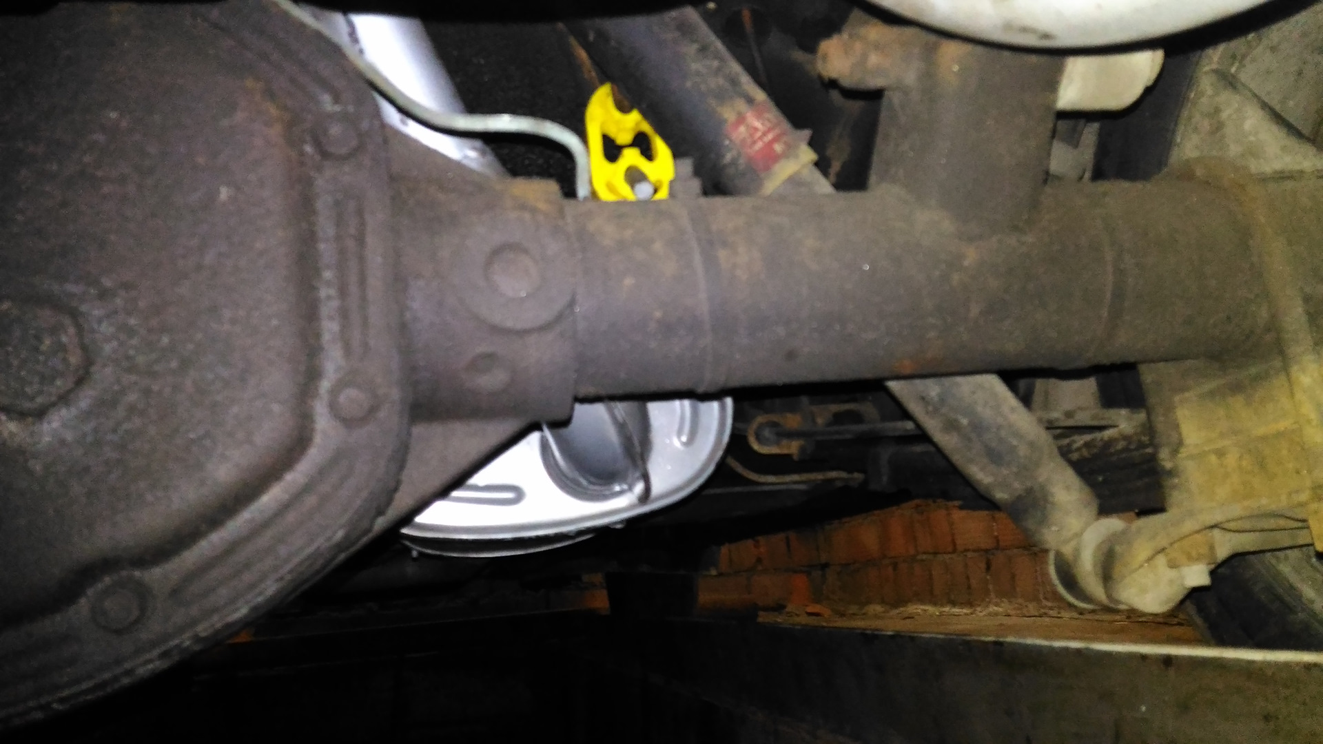

Купил новую выхлопную .
Подвесил всё на полиуретан.
Геометрия изделий на высоте, всё встало на ура

Кто производитель выхлопной?
А чёрт его знает, покупал четыре года назад и уже не помню. Металла много, очень увесистые.
Значит типа "заводские", скорее всего Арзамас, хорошие глушители! Баксан сейчас продают: можно рукой промять, фольга. Тоже скоро предстоит замена.
