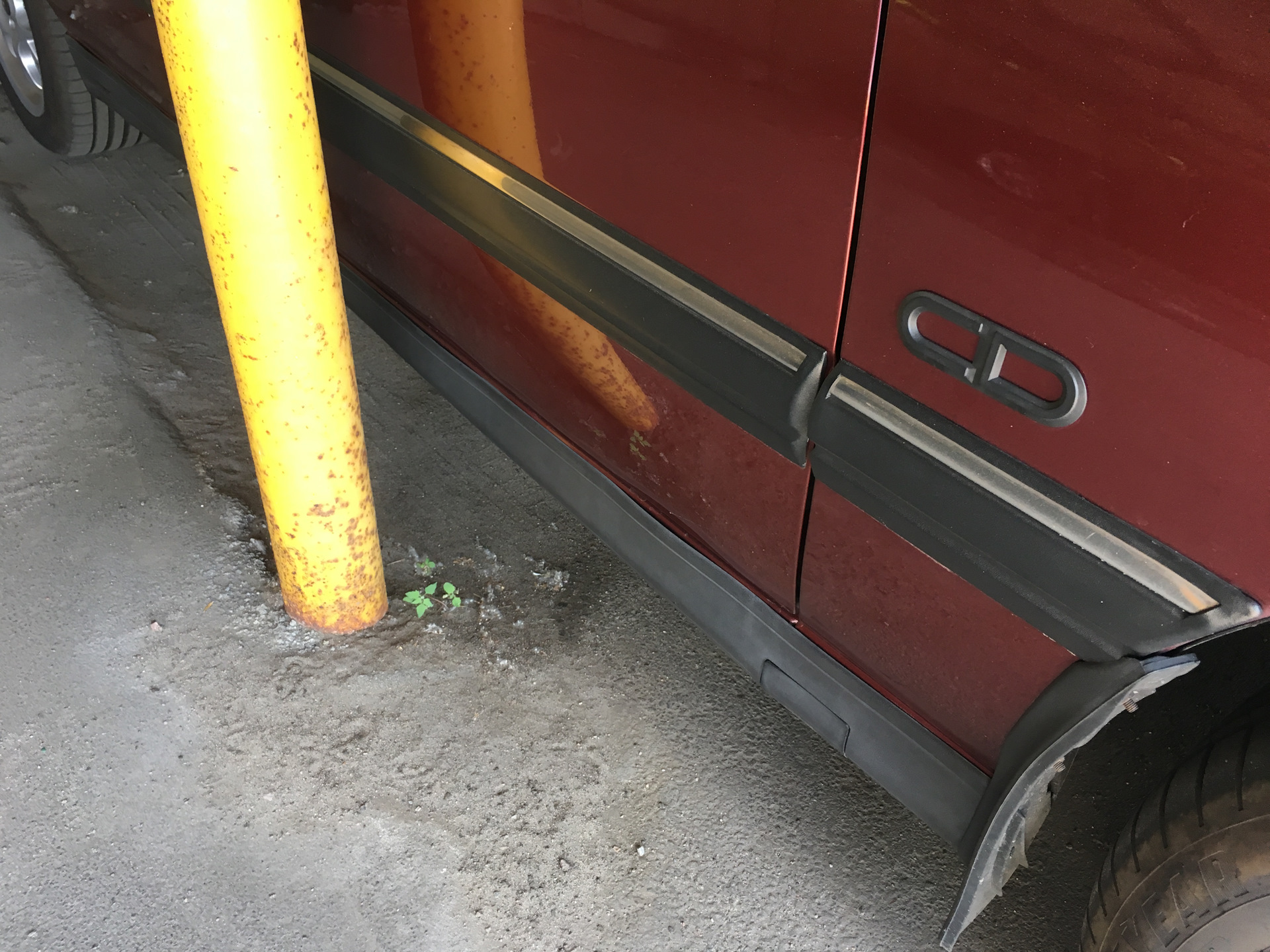

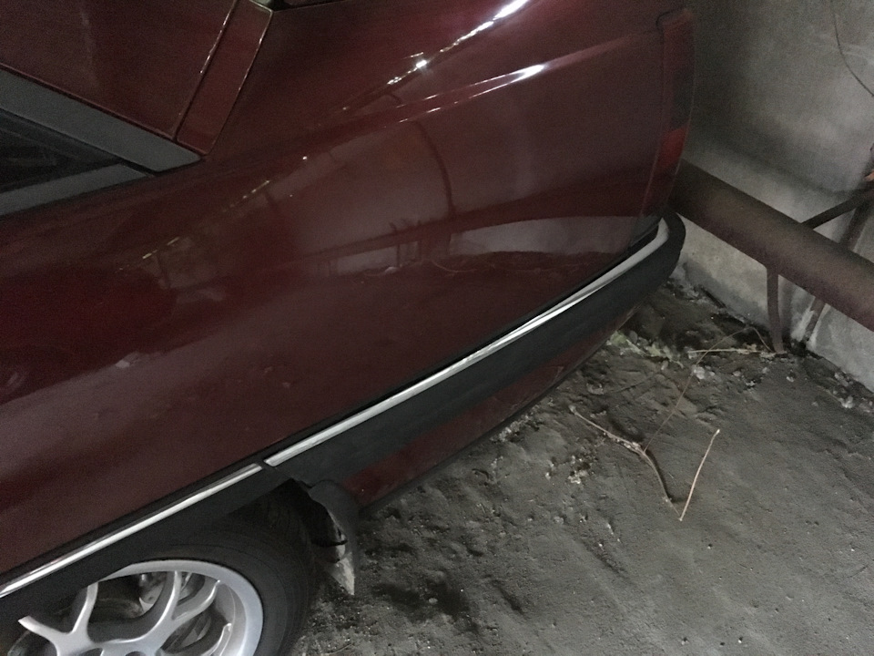

Пока решил хоть чем-нибудь себя занять и уделил время кузову. Давным давно, после удара в попу, коряво был выставлен задний бампер, что меня очень бесило и каждый раз я на него обращал внимание. Терпение лопнуло, наконец-то добрался. Сняв бампер и все осмотрев, состояние кузова меня ну ооочень порадовало) Вообще никаких вопросов нет! Rust stop рулит! Подтянули левую сторону и всё стало прекрасно.
И еще хорошо открылся доступ до бензобака, где уже успела прижиться рыжая подружаня! Попросили её выехать) Все замазал кислотным грунтом и сверху жыырным слоем мастики!
Так же поменял две передние наружные накладки порогов. Попутно естественно обнаружив минимальные рыжики после насыщенной зимы и удалив их на глухо!

Не похожи пластик серый( не стеклоткань). Выглядят прикольно похожи на Лотусовские.
В стоке такого не было…
А у меня накладки на пороги цельные, от колеса до колеса и пластик толстый мм8. Наверно рестайлинговые.
Наверное, колхозные ))

Теперь понял почему ты хотел менять передние пороги пластиковые ) Состояние отличное машины, такое не может не радовать )
Та да) спасибо, по-другому просто никак )

Левая накладка именно от моей машины 😂

Отчаянно паркуешься))
Там уже с закрытыми глазами могу заезжать ))
А первые разы как только начинал ездить, так притер две двери )) благо молдинг есть, так только он чуть чуть пострадал
