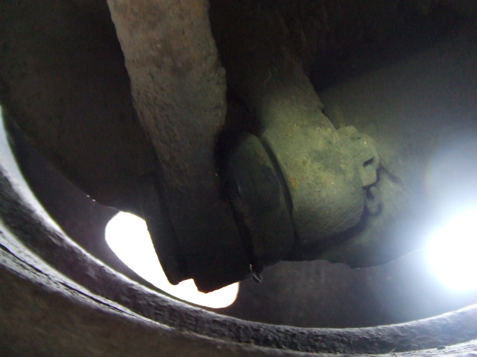

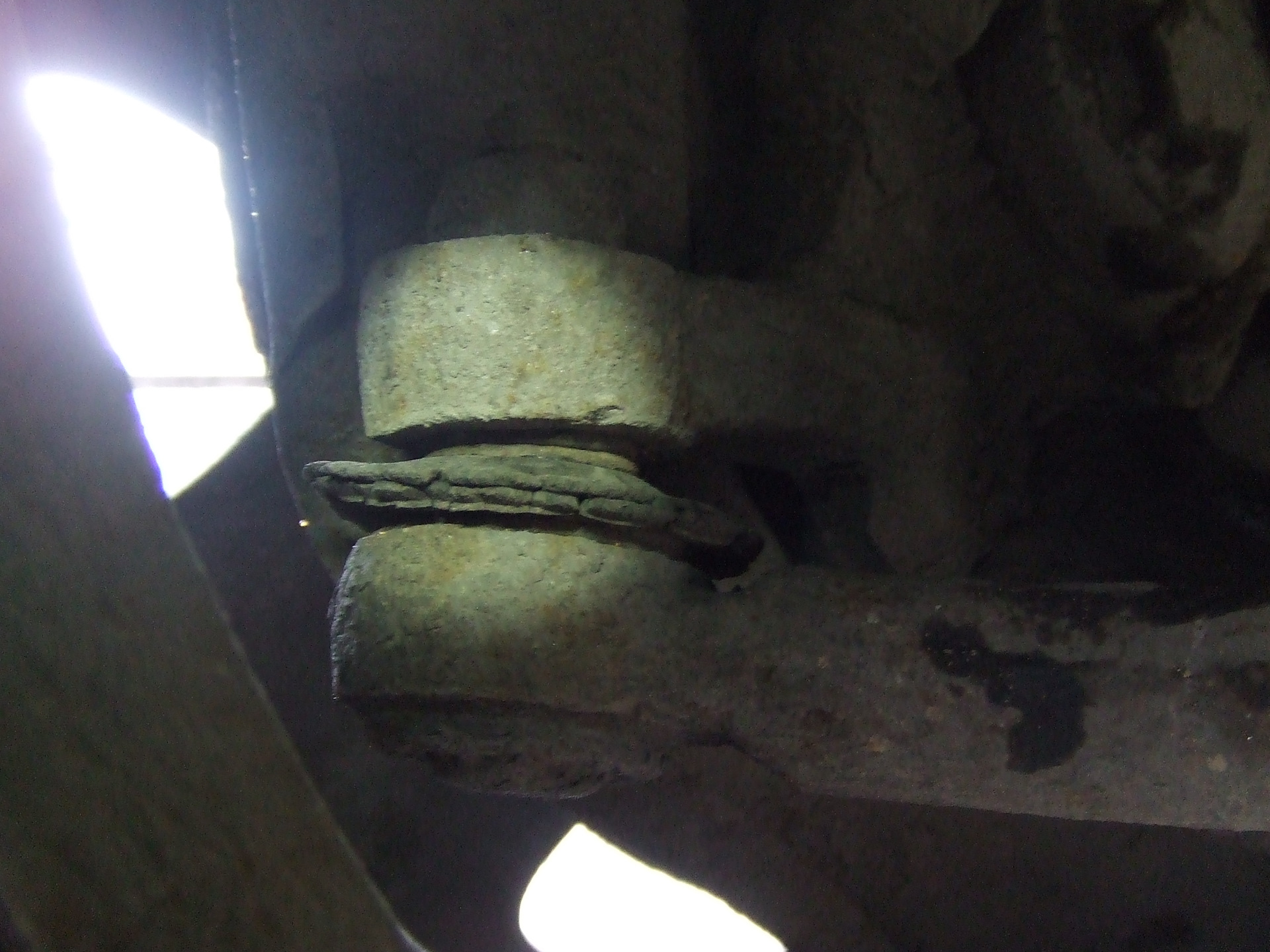

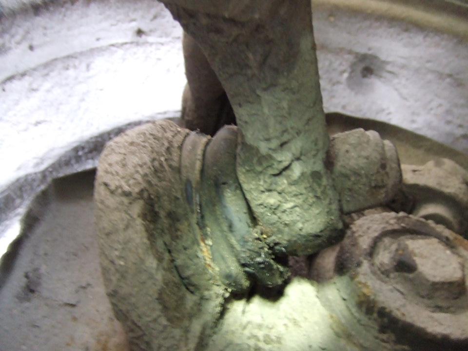

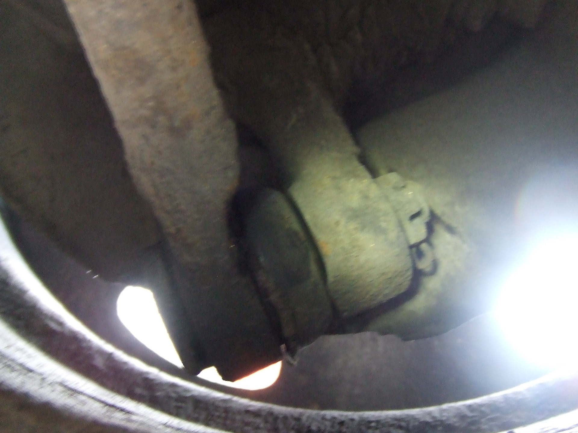

По сайлентблокам если самому — то без токаря ничего не выйдет,
Полиуретановые — все подходят кроме верхних, нужно точить по наружнему диаметру, сходразвальный надо брать только монолитный, из зеленого полиуретана.
В группе в ВК можно приобрести готовые комплекты, но цена не маленькая будет.
www.drive2.ru/l/453433373688332440/
www.drive2.ru/l/5450913/
Ну токарь это не проблема! Как я понял по картинам наш нижний задний можно УАЗовский внутреннею фтулку расточить?
