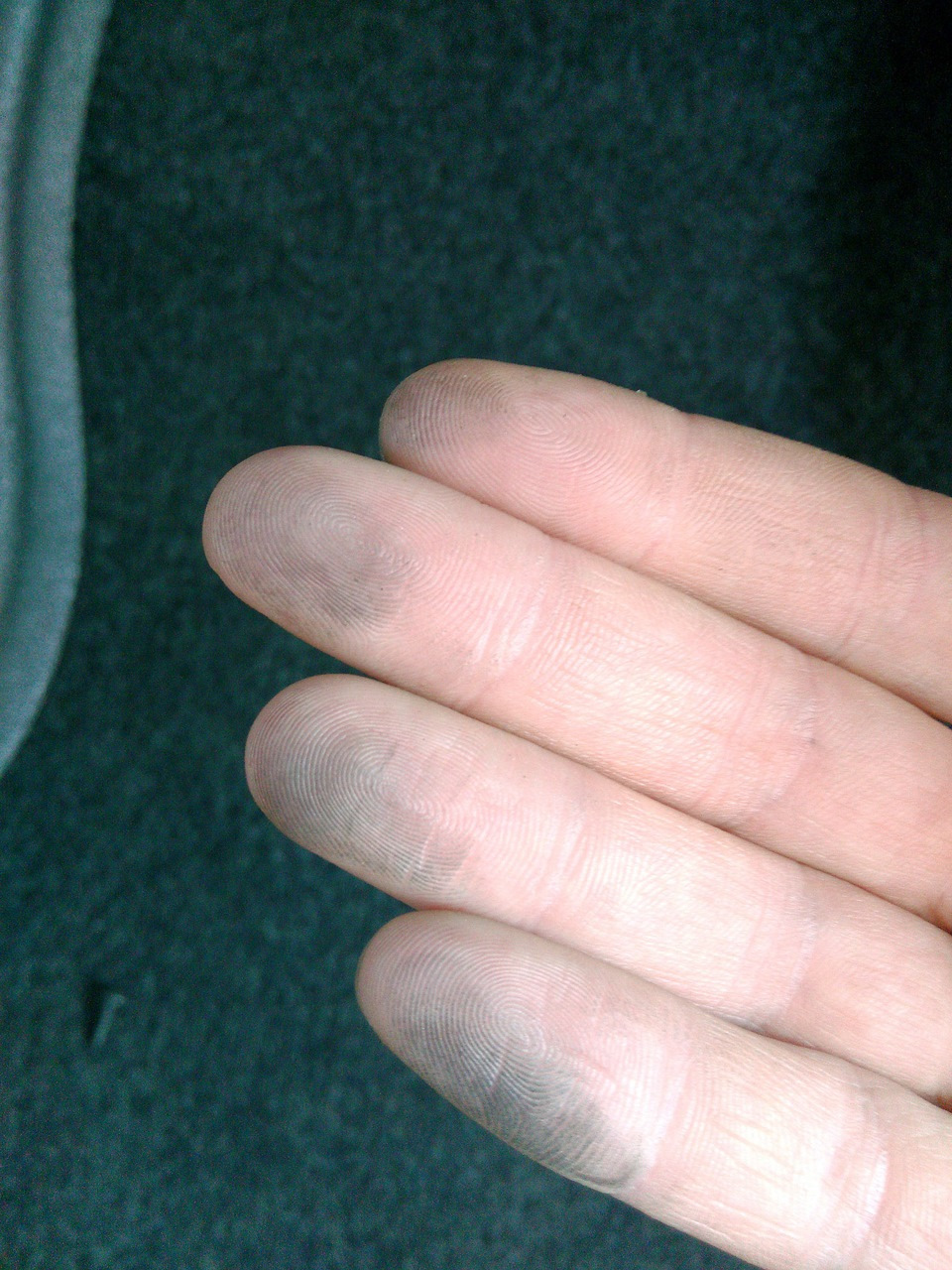

Для понимания — следующее фото:
Это моя рука, после того, как я прикоснулся к испарителю)
Мягко говоря, он был не особо чистым)
Для сравнения, у Skiz было так:
Результатом — доволен.

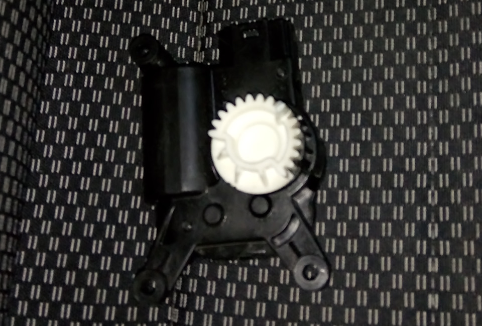

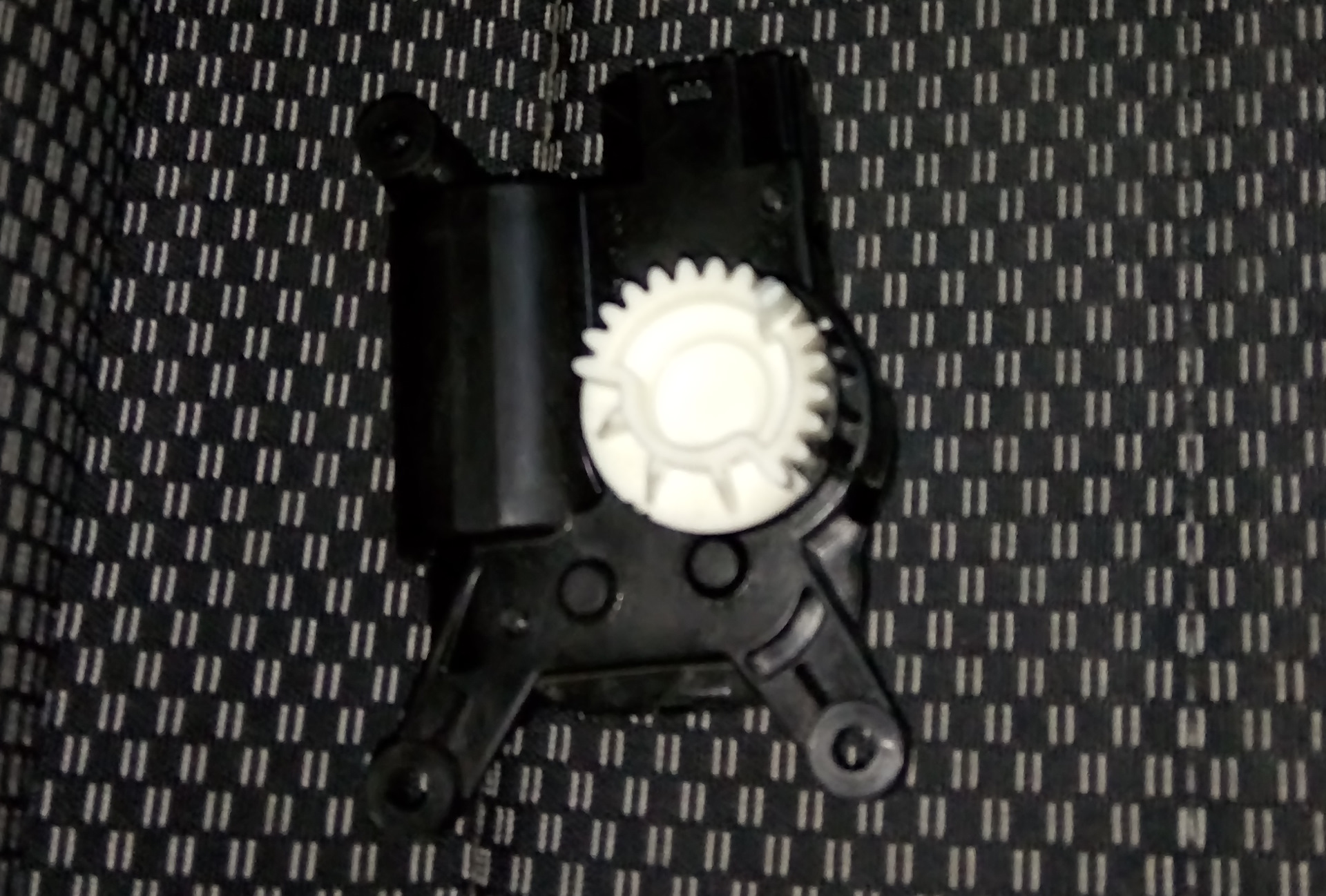

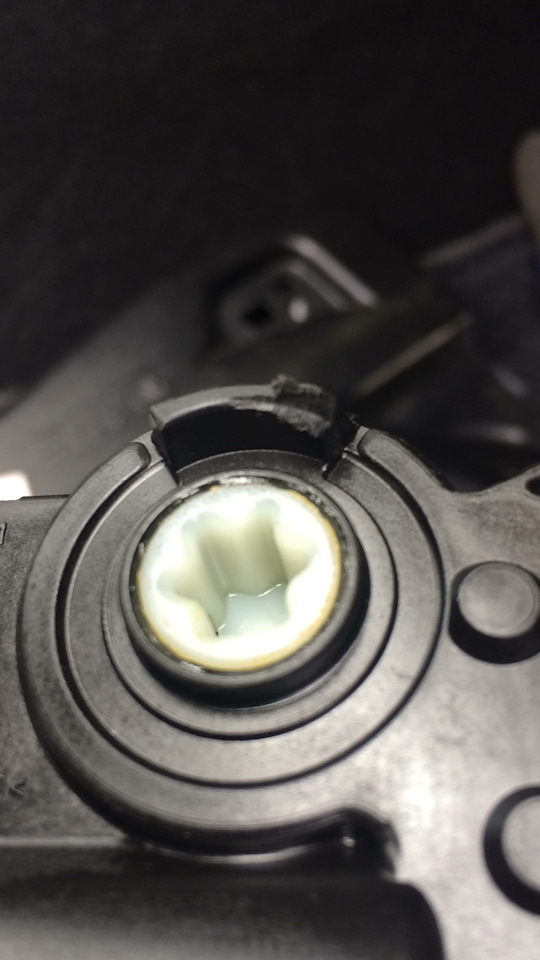

— Моторчик заслонки отопителя
Ограничительный упор на нем стирается спустя время, в результате чего в свободный полет отправляется вот эта шестеренка:
Вставляем шестеренку на место:
Но, к сожалению, ситуация спустя время повторяется вновь.
За последние два месяца я буду исправлять это уже в четвертый раз — шестеренка с момента последней установки продержалась 2 недели, весело вылетев вчера вечером :)
Еще до этого на своем авто разбирал дважды и один раз — помогал одноклубнику BaDuM-SBorCity.
Вадим вообще предложил эту шестеренку посадить на клей :D
Но мне, по всей видимости, придется покупать деталь под номером 5Q0907511K:
потому что отремонтировать её, установив ограничитель из металлического уголка, крайне маловероятно.

Их там два и с одной и с другой стороны ? Радиатор на врятли думаешь ? Дилер говорит что на 1,8 часто радиатор забивается и не полностью прогревается и получается часть радиатора не работает . Такое вообще возможно как думаешь ?
Да, их там два, но расположены друг над другом.
Радиатор — тоже возможно, и чистка действительно может помочь.
Ищи человека со шнурком, смотрите ошибки, а после уже можно думать и решать, что и как.

Разбирай и смотри(
Хотя, крайне сомневаюсь, что оба моторчика так износились)

1) Какая халатность, относительно салонного фильтра, ай яй яй!
2) Деталь покупать не нужно, уже давно есть решение.
