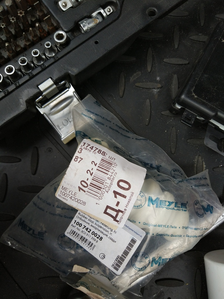

Стойка стабилизатора LEMFORDER арт. 2677401 ценна 1.650р за 2шт.
Отбойник амортизатора задний Meyle арт. 100 742 0028 цена 450р за 2шт.

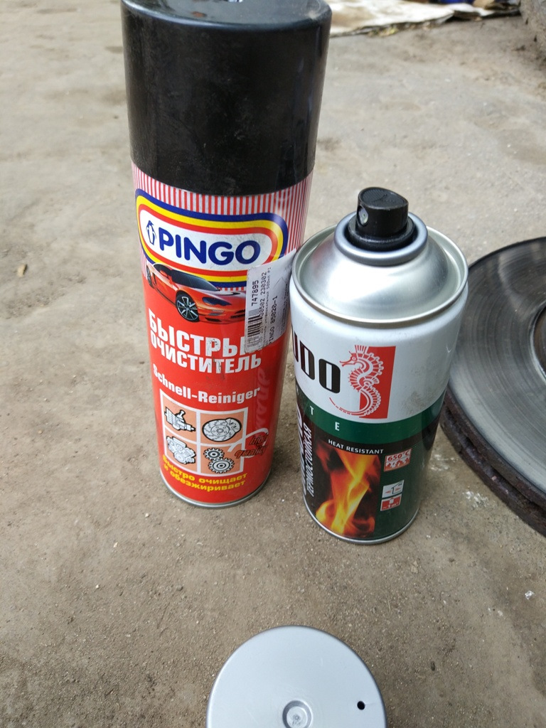

Краска + очиститель 450р

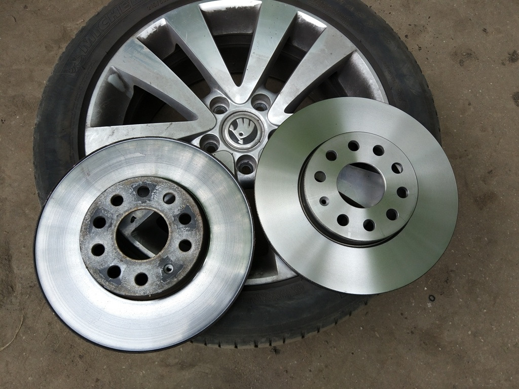

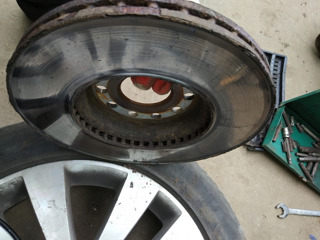

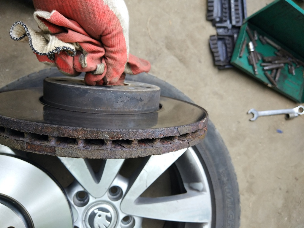

Тормоза еще были) но решил поменять, диски имели приличную выработку, колодки в жаркую погоду иногда попискивали, решил не дожидаться когда сотрутся вообще в ноль и махнул
Старый диск, потрепало его уже прилично
Вооружился краской с очистителем

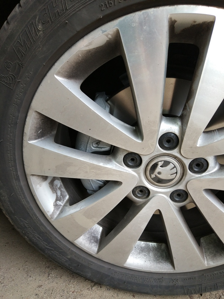

Снимаем, зачищаем, моем очистителем и красим в 2-3 слоя

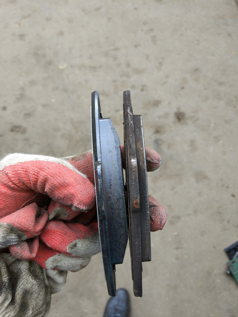

Старая и новая колодка, еще процентов 35-40 оставалось

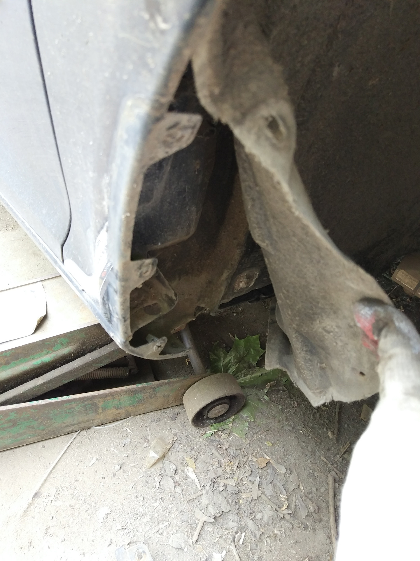

Так же заглянул под брызговик, любит там скапливаться всякая гадость которая стекла с лобового стекла, почистил

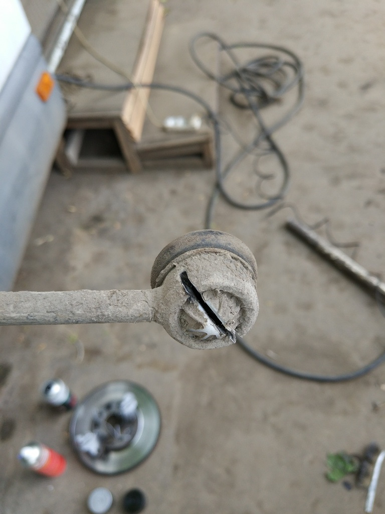

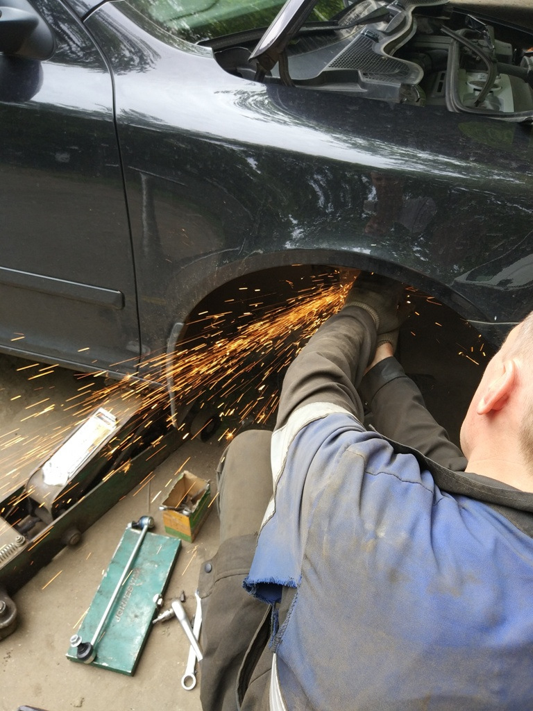

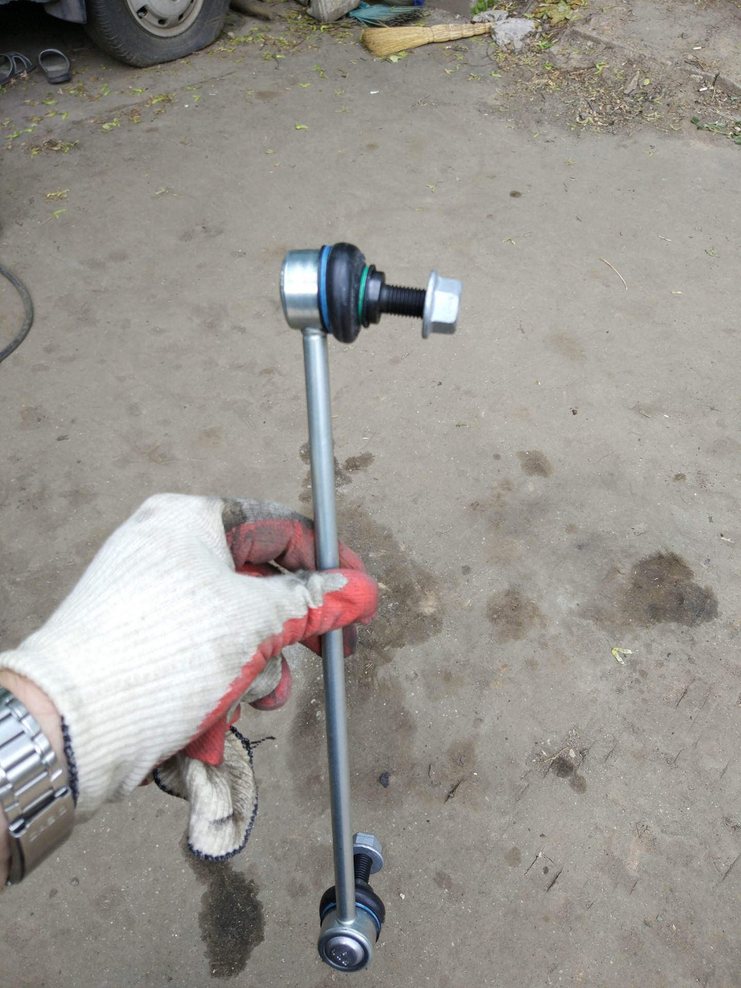

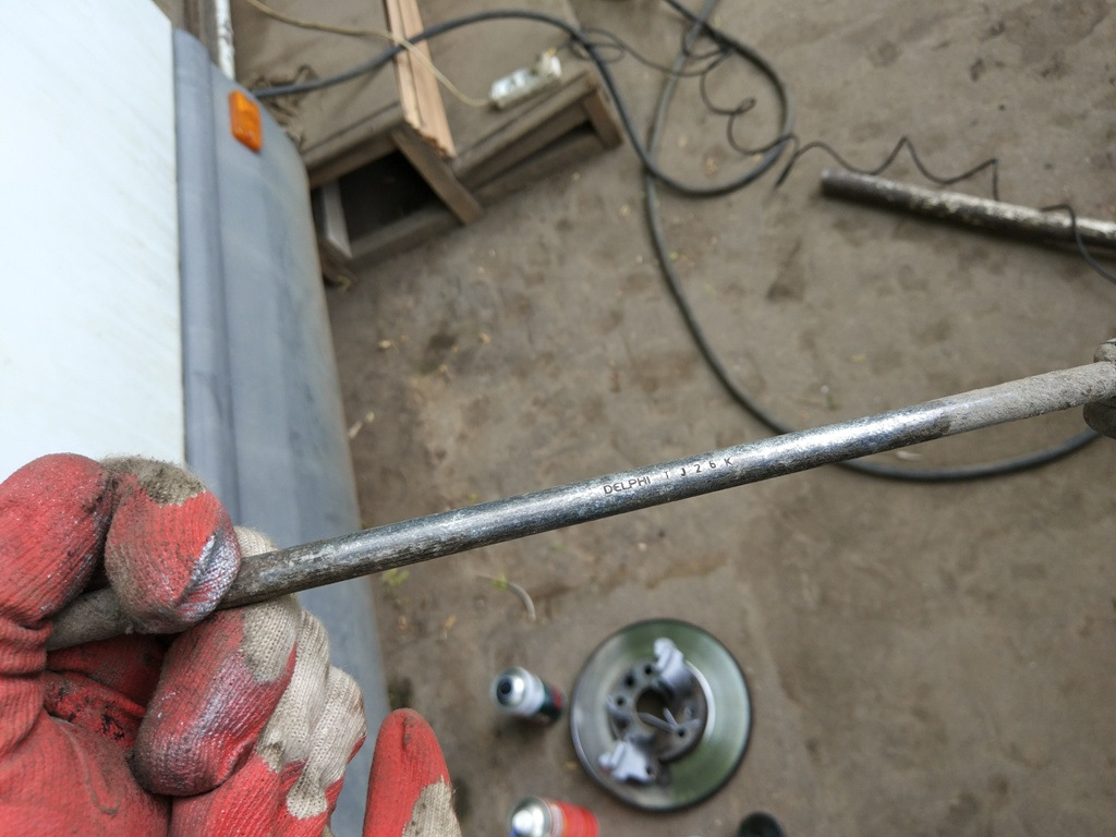

Срезаем стойки стабилизатора
кстати у меня стояли DELPHI TJ26K, отходили при мне 30.000км, сколько до меня ходили не знаю
Ставим новую лемфо

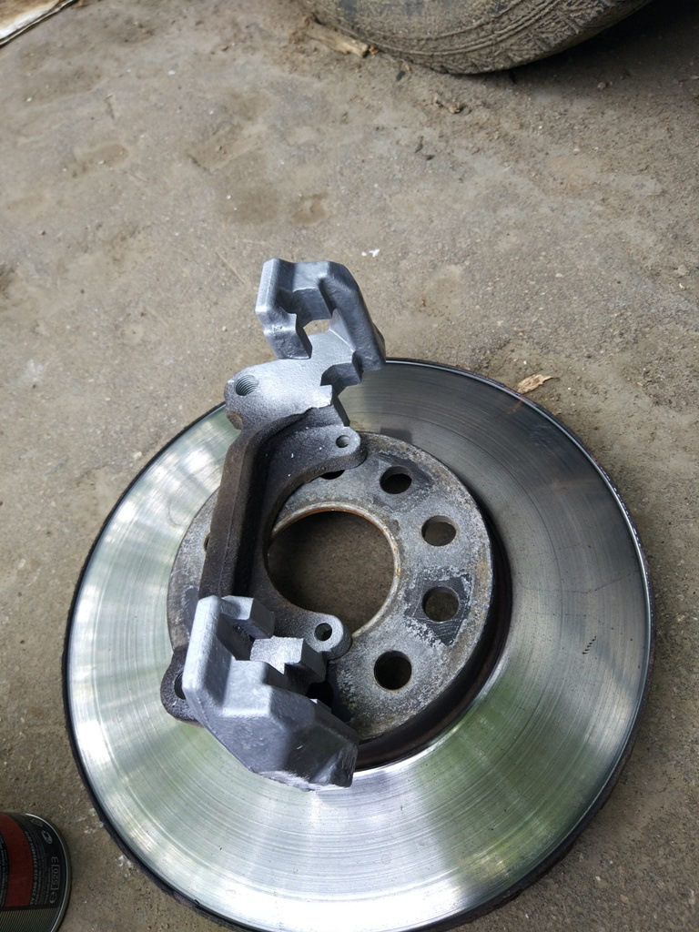

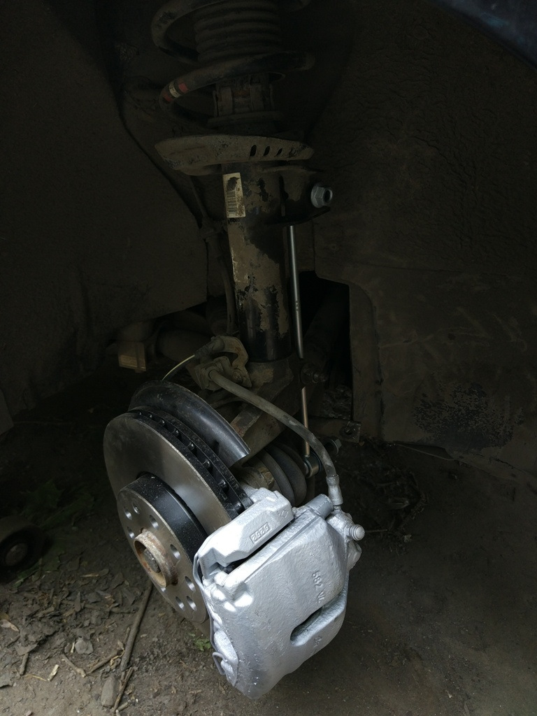

Покрасил суппорт
Теперь выглядит как новый

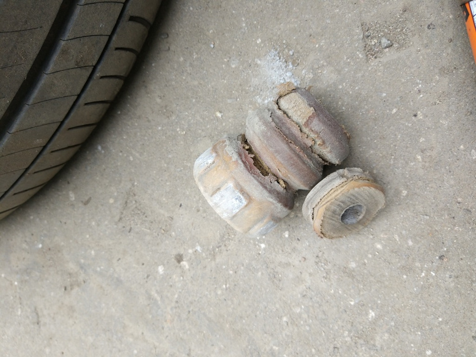

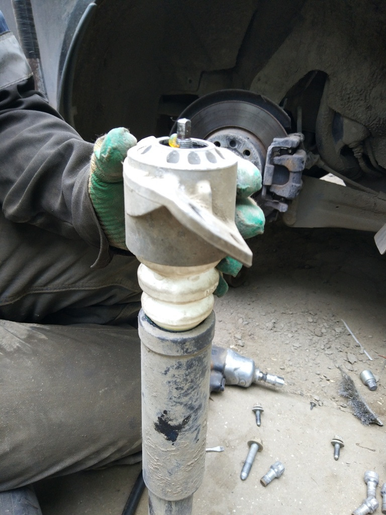

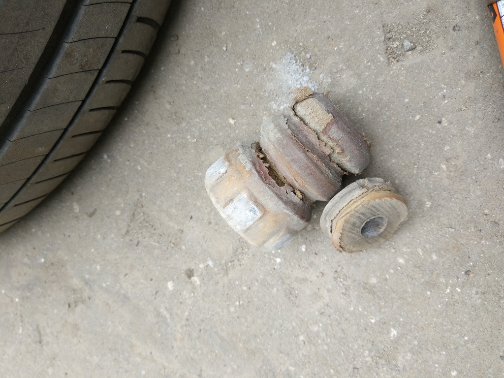

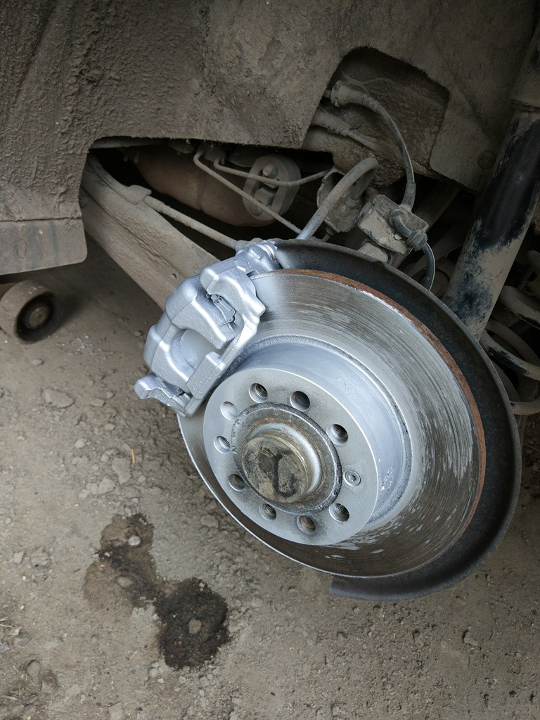

Переходим назад, меняем отбойники, а то старые превратились в хлам…
Старенькие
Новенькие
Задние тормоза разбирать не стал и покрасил прям так

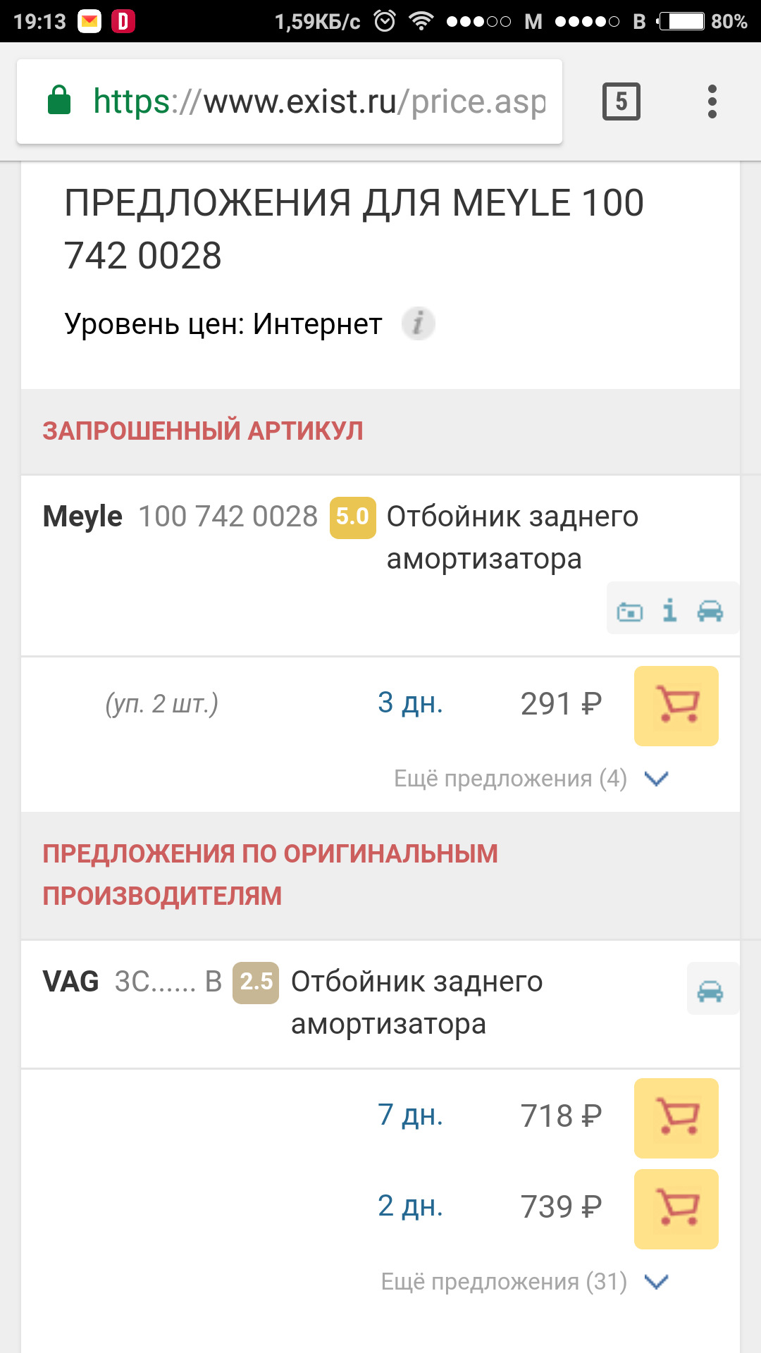

подскажи по задним отбойникам мейли, по этому номеру 2 отбойника идет? или по одному?
Везде по разному, вот что Экзист выдает, по артикулу сразу упаковка из 2 шт.
Приветствую! Отбойники Meyle нормально встали в верхнюю опору/подшипник ? вставлялись с усилием?
Привет, встали плотно, я бы сказал отлично, выпадать не будут 100%
Сколько тормозные диски прошли?
Я смотрю на ВАГах тормозные диски как и колодки расходный материал!
Пробег 101.500, по идее думаю еще 10.000-15.000 колодки прошли бы. Вообще знаю что диски ходят 2е комплеков оригинальных колодок.
Ну не знаю, я десятку брал с пробегом в 100 т.км., там диски были почти такие же как у меня сейчас стоят, а у моих 37 т.км пробег.
У меня такое очучение, что колодки пойдут с дисками под замену…износятся.
Все зависит от колодок, одни мягкие а другие жёсткие, с жёсткими мезазбестовыми можно и больше 100 наездить)
Так они сотрут два диска, а сами будут целехоньки.
