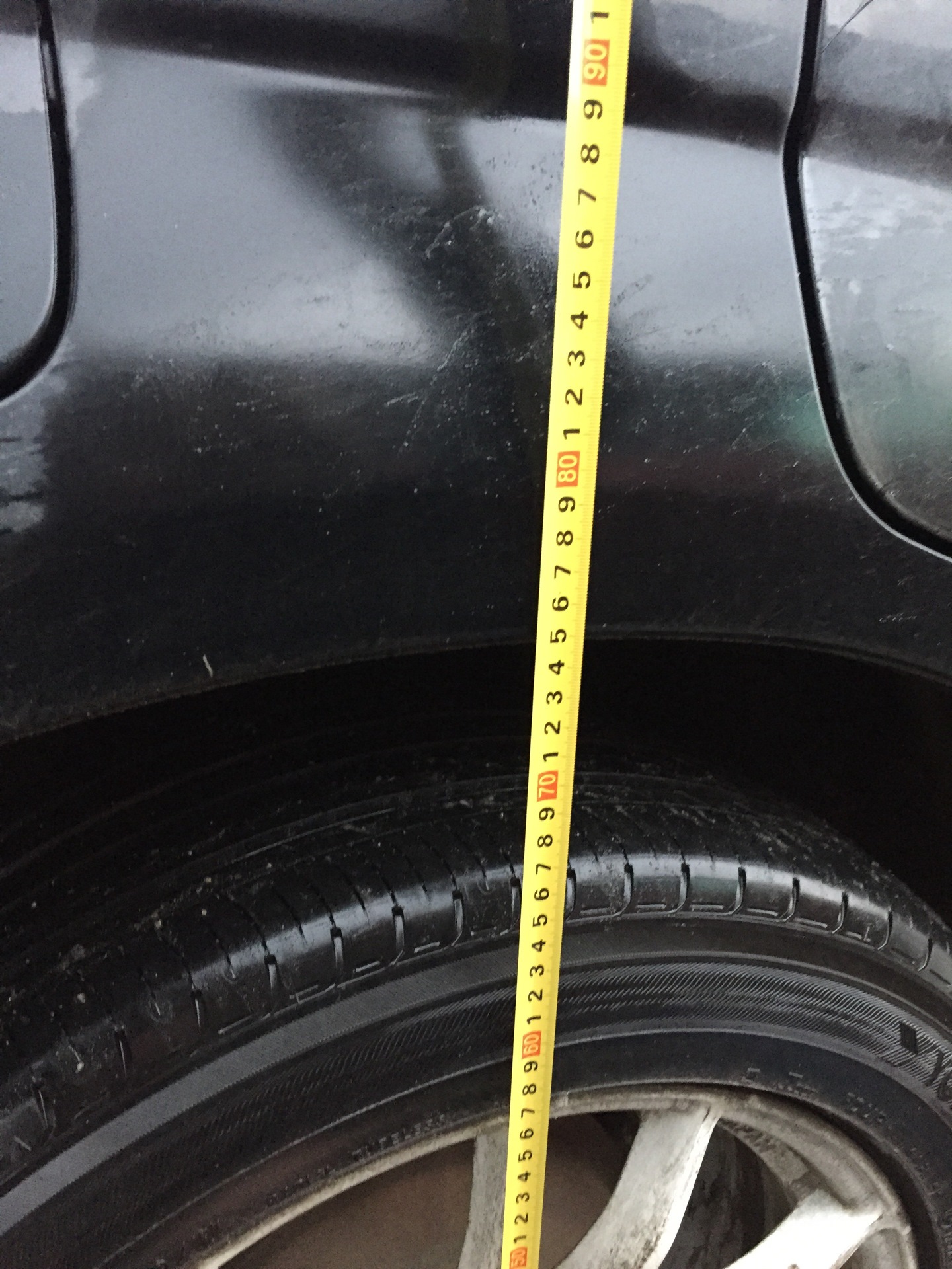

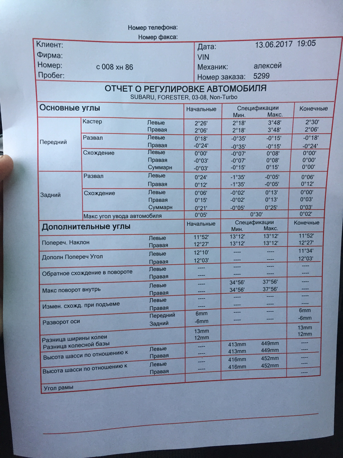

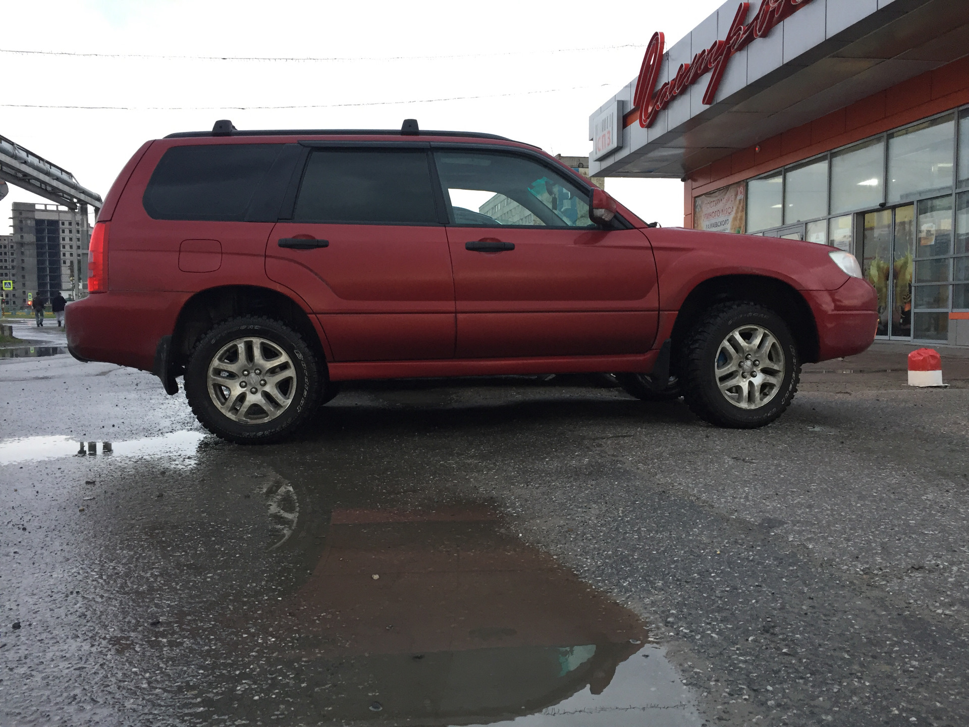

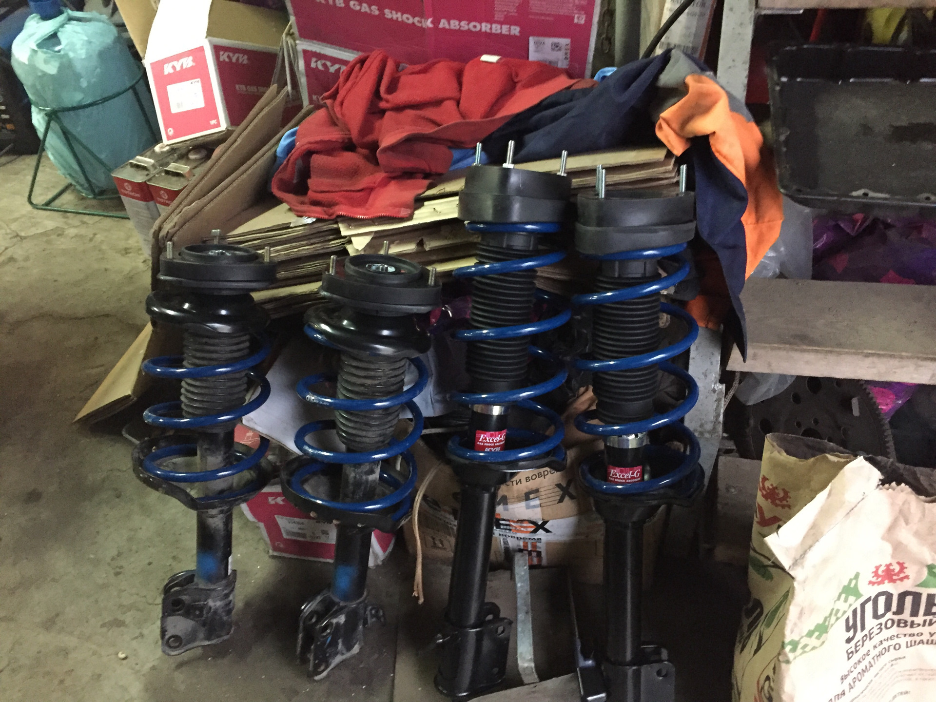

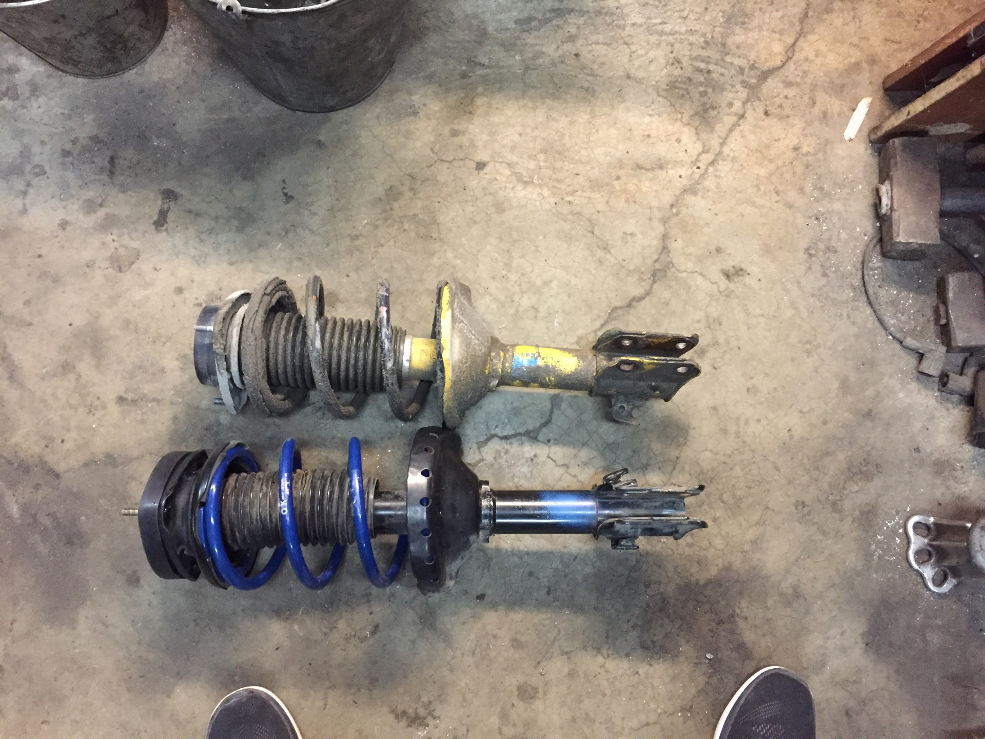

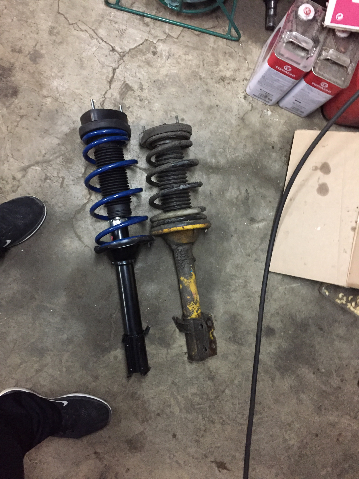

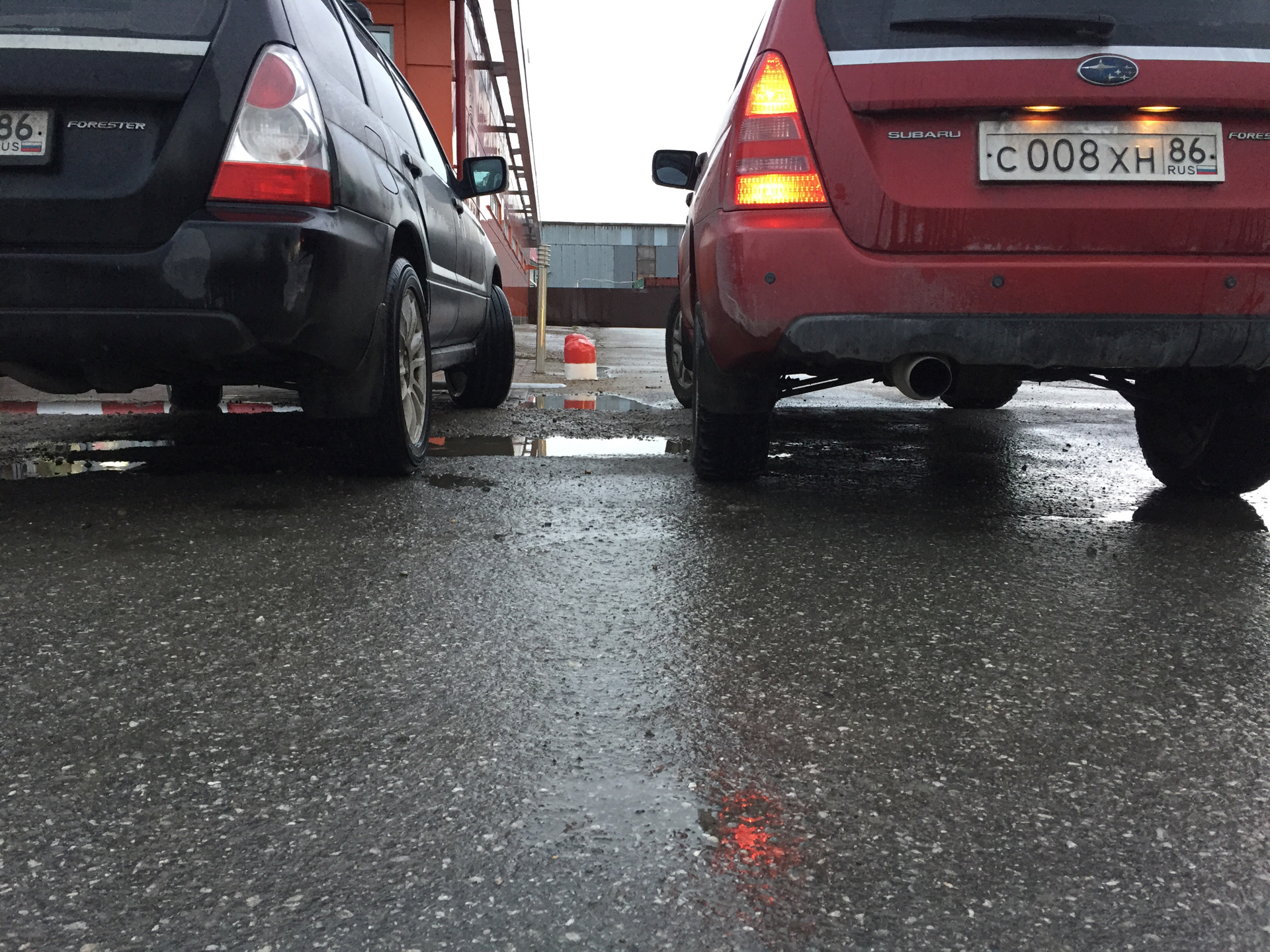

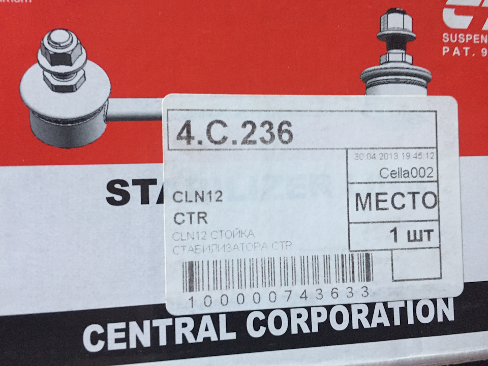

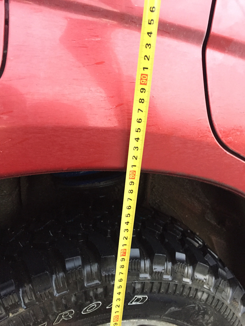

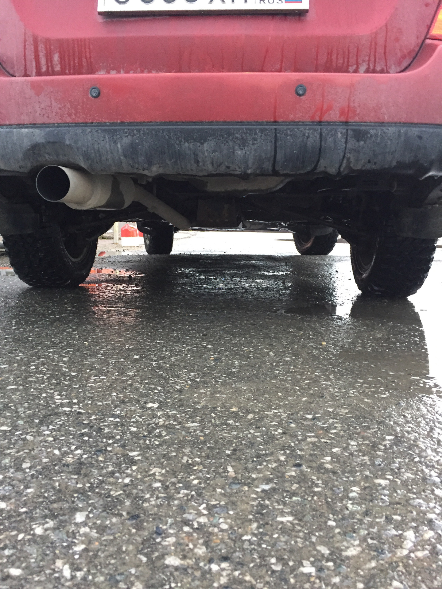

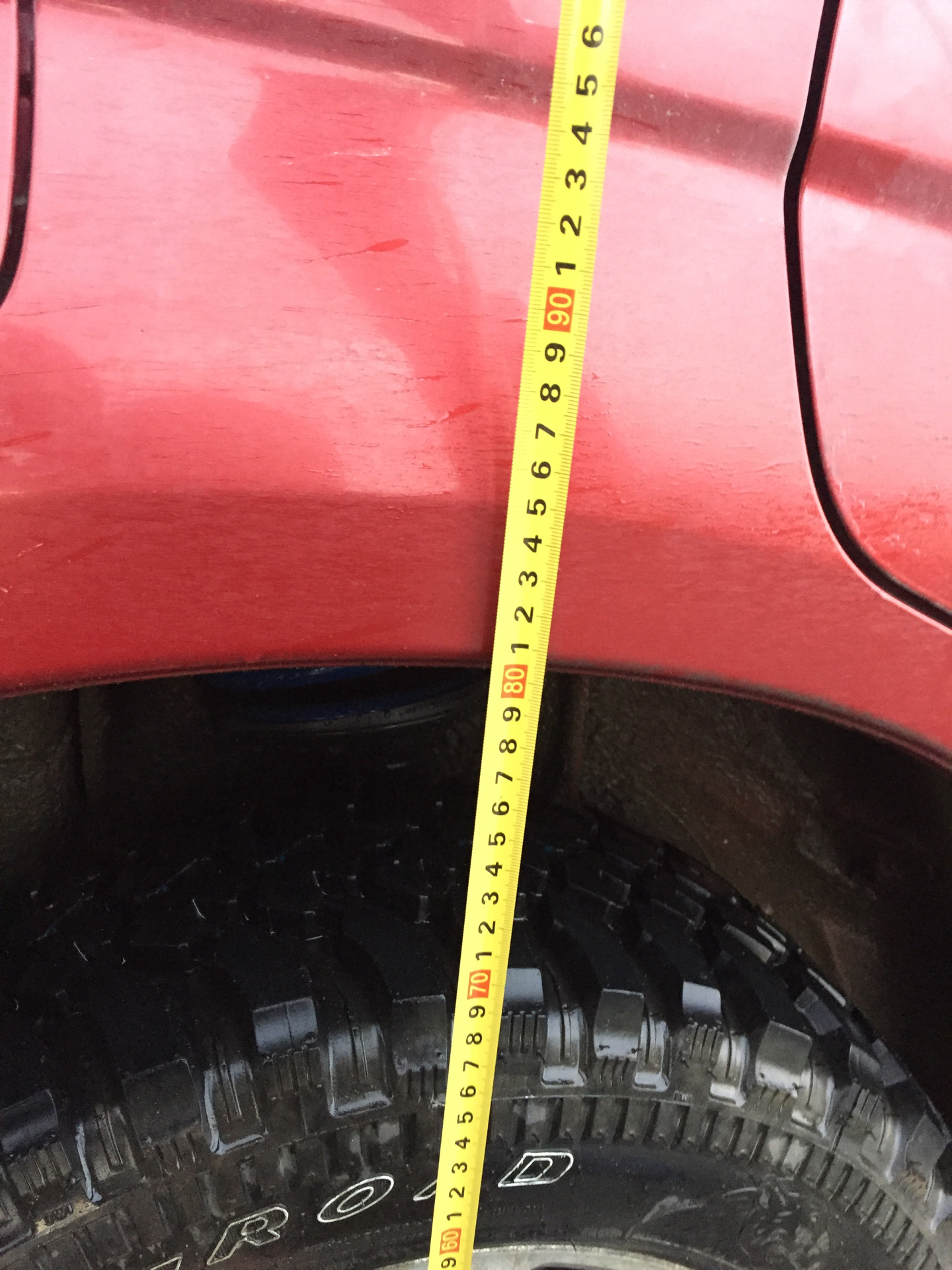

И так, как планировал, сменил стойки в круг, так же были установлены полставки, перед 2см, зад 3см! Ну и пружины OBK H! В догонку сменил задние стойки стаба, на более длинные, на 3см длиннее стока. Катал до этого на бильштенах!
Парт номер стоек и пружин озвуч, пожалуйста.

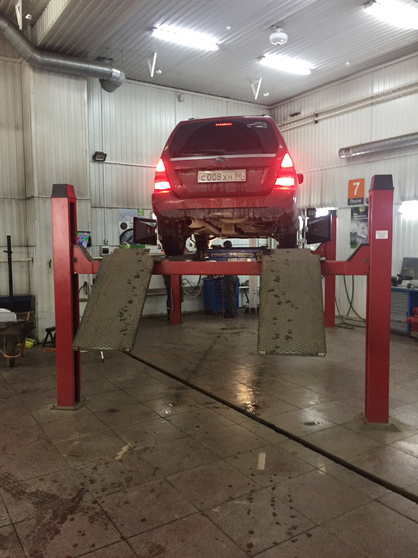

тоже на так планирую сделать … а сайлентблоки не расслаблял после этой процедуры?
Расслабили, при сход- развале
какие стойки стаба ставил? артикулы?
Не скажу пока от чего, так как не смотрел
Х*я вы джипари.
Щущуть:)
Нормуль. Рычаги теперь опускать надо.
Задние продольные?
Да.
