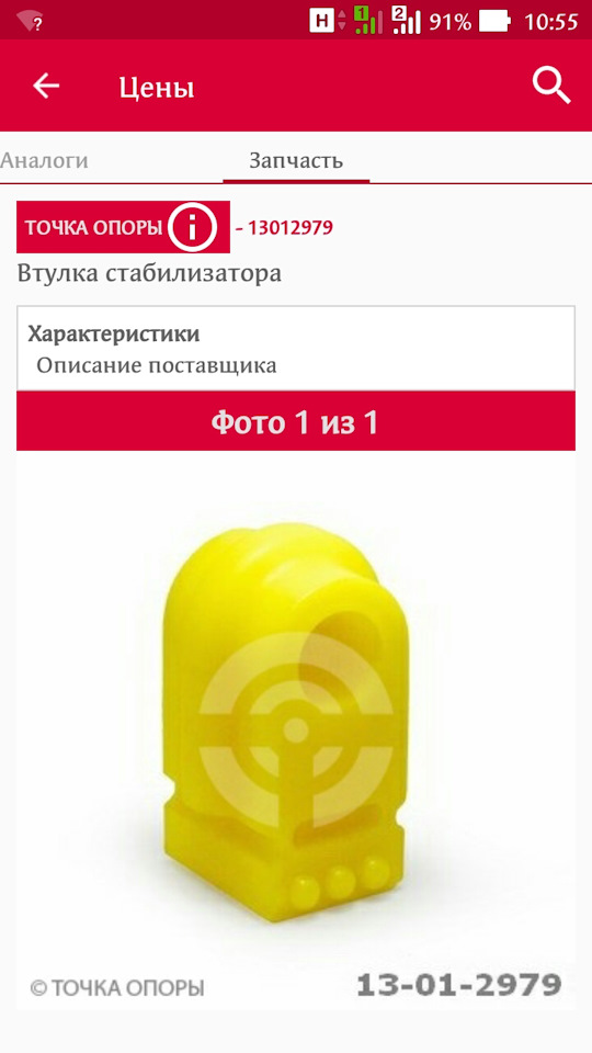

Поменял много, остановился на желтых))
Желтые короче стандарта? Подкладывать нужно что-то?
Нет не нужно, стаб мерил штангелем 19мм, брал 18 с чемто, налезли норм, не гремит не скрипит, последние были феби, заскрипели через 2 дня, сасик тоже херь.
Видел, советовали точку опоры. Попробуем.
Да кстати учти, что есть один нюанс. Есть втулки с отверстием 19,5 мм и 18,5 мм. Так вот тебе скорее всего нужны 18.5, потому как на стабе образуется выработка и втулка 19,5 мм будет изначально болтаться либо придется под нее чтото подкладывать.

По втулкам стаба люди полиуретан ставят. MOOG вроде хвалят. Оригинал бешаных бабок стоит так что не вижу смысла. Лично я поступил радикально, заменил стабилизатор на толстый от гранд сценика и и втулки оригинал ниссан, стойки стаба лемфердер даже менять не пришлось, года 2 стоят почти как новые), проблема выбора втулок исчезла.
