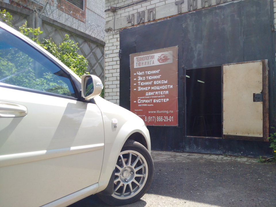

Нашёл я его по наводке моего знакомого, Дуда халяр ничяк?)
Сайт ttuning.ru/contacts кому надо если.

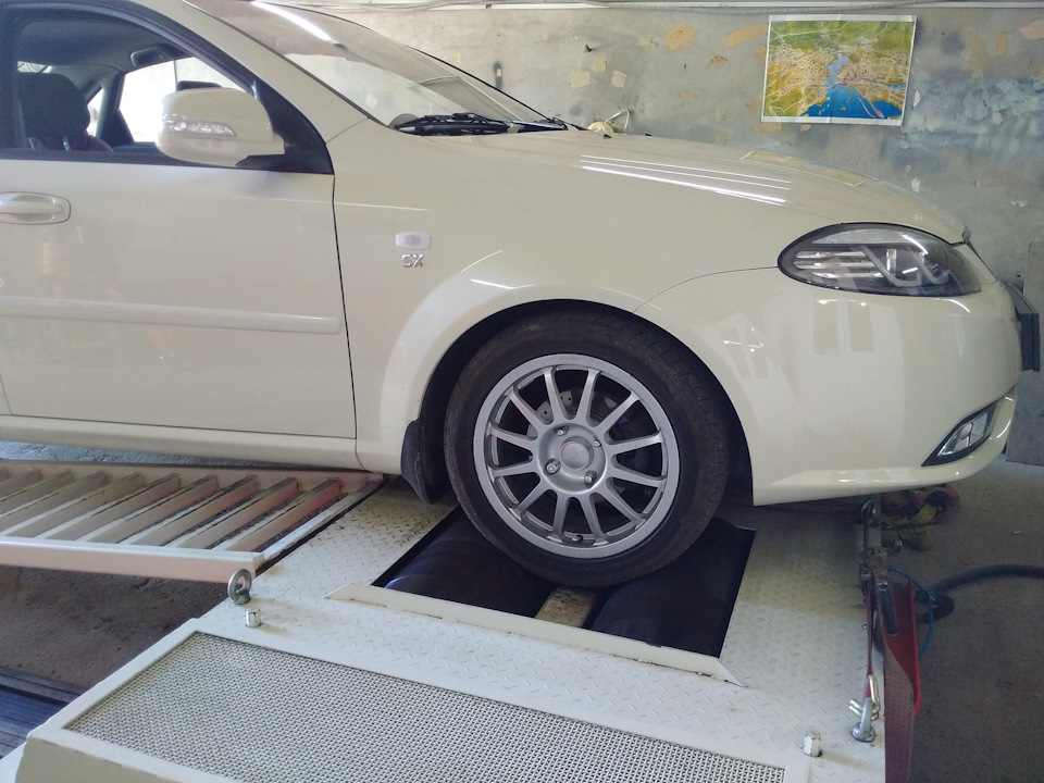

Оказалось, что они являются офф представителями SVV в Казани, и обладают обновлёной прошивочкой, опа! Все решено, машину загнали и начали колдовать…

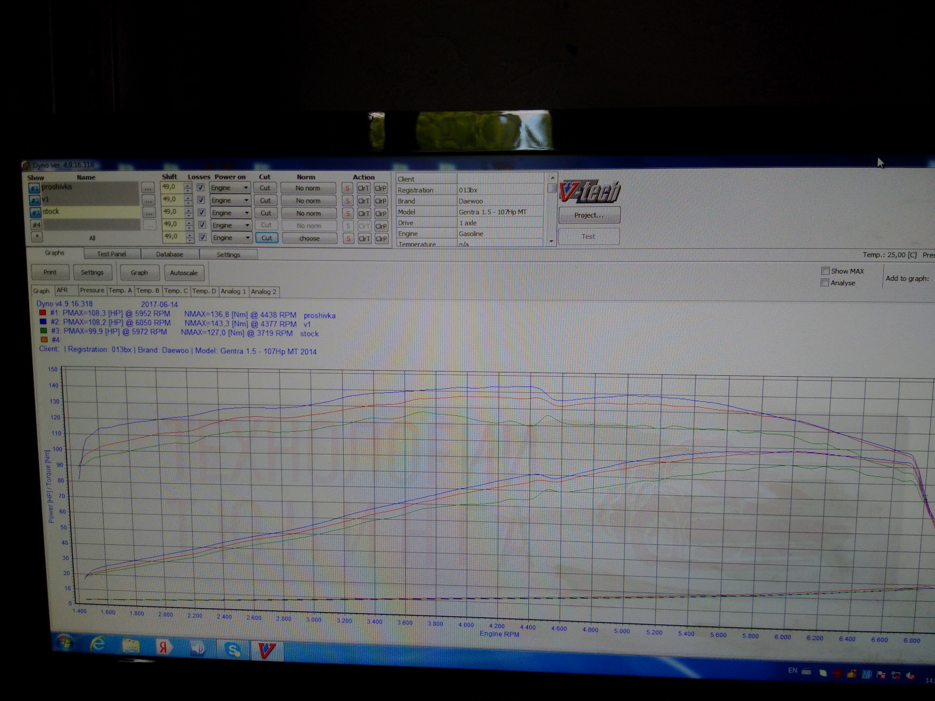

Первый прогон показал что стоявшая прошвка полное фуфло, которой и близко не стояла с SVV. А я то думал… Вот тебе и Cartuner.
Залили последнюю версию от SVV и прогнали ещё раз, и сравнили.
А вот и видео, вся "жара" с 45 секунды ;)
Вот они "ньютончики"!
Для чистоты эксперимента решили залить "стоковую" прошивку и посмотреть на что она способна с "дороботками".
Пацаны вы как на них ездите со стоковой прошивкой это просто жесть! Короче залили обратно обновлённую прошивку, прибавка +7 Нм, пипирошная, но чувствуется)

На низах там даже не +7, а +10.+11 нм прибавка судя по графику — вот отсюда и ощушения что поперла ) и букс соответвенно при старте.

+7 это от той прошивки что стояла у меня, а если сравнивать со стоковой прошивкой, то там порядка 20% прирост)))

12,8%. Что впрочем вполне годно, учитывая что едет машина с чиповкой приятнее стока, в плане управляемости тягой

При всем моем уважении, но 7 ньютонов это ведь порядка 5%, верно? А это в пределах погрешности, которую ещё нужно умудриться как-то почувствовать! А радости столько словно прибавка минимум процентов в 50%))
Погрешность 0.1% у стенда. Я писал что при таком же старте с места, как на старой прошивке, появился букс! Да и на всем промежутке чувствуется прибавка. У кого как жопаметр настроен ;)

С чем связан спад (резкое изменение) графика на 4500 оборотов ?
Хз, настройщик сказал особенность двигателя. Честно не знаю, нужен совет профи)
Это тоже лечится чипом. Пусть глубже копают

Так у тебя стояла стоковая прошивка или чип от Картюнер?
У меня была от Картюнера, прошили SVV, а третий замер (зелёный график на фото) стоковая прошивка с завода. Залили её и замерили, чтоб развеять все мифы "диванных аналитоков".
