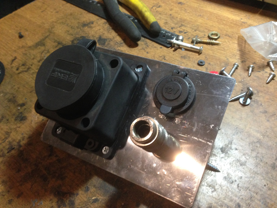

Всем добрый вечер и привет вам из Твери!Сегодня доделал и поставил ещё одну панельку, но теперь в кунг!Удобства продолжаются!))Начал с того что утром заменил шланг манометра на фирменный.

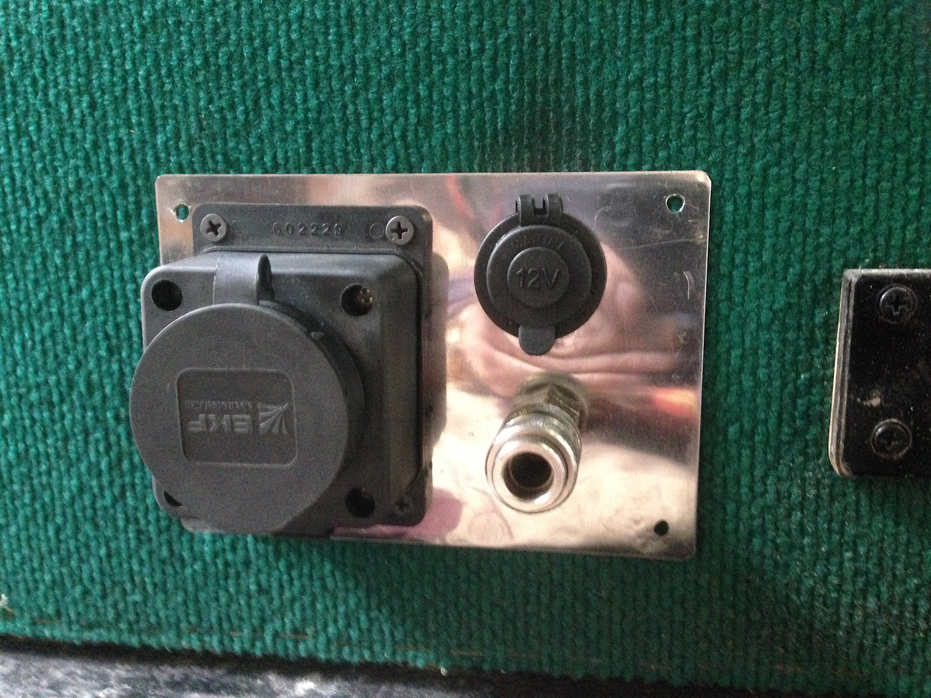

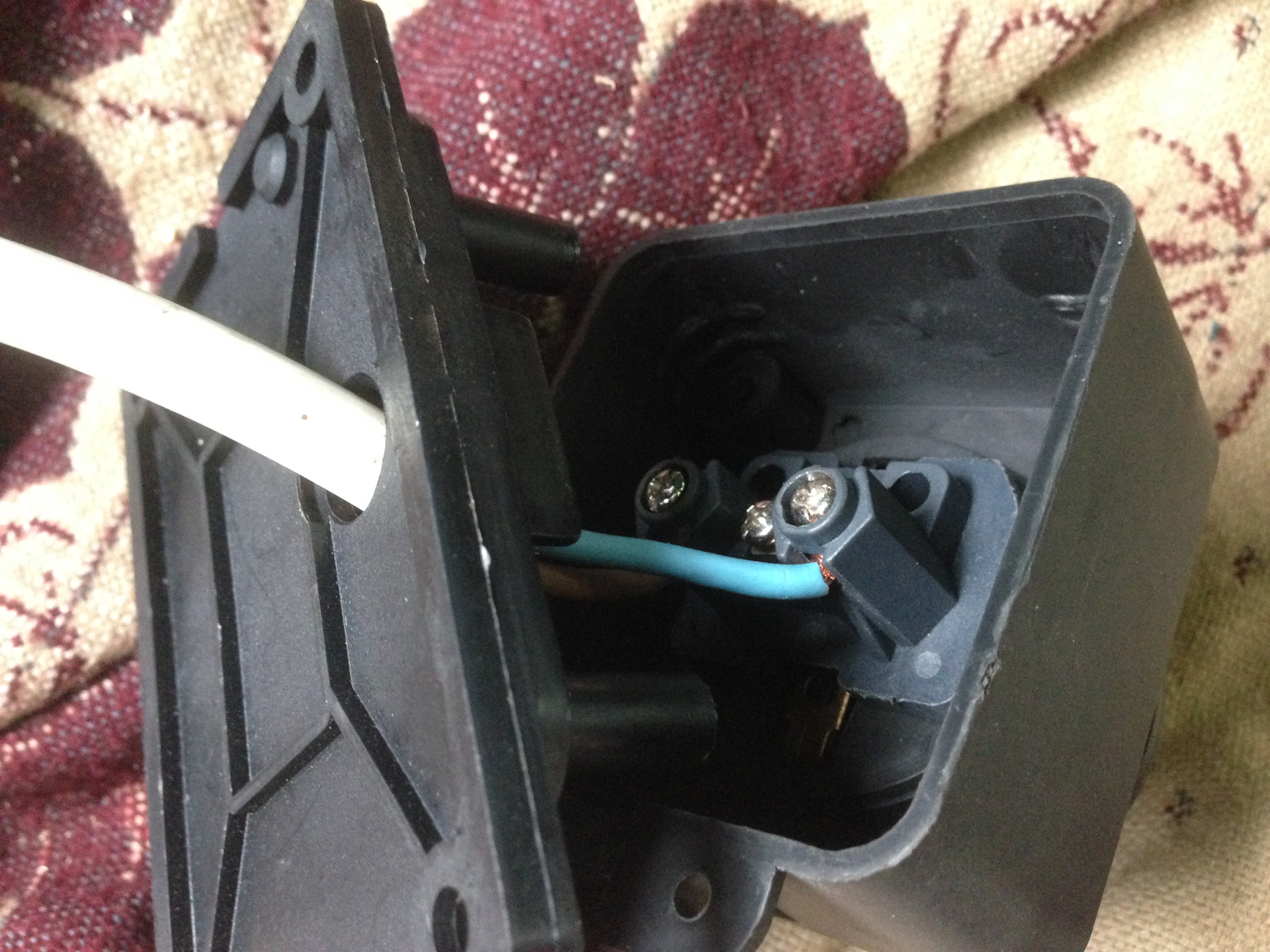

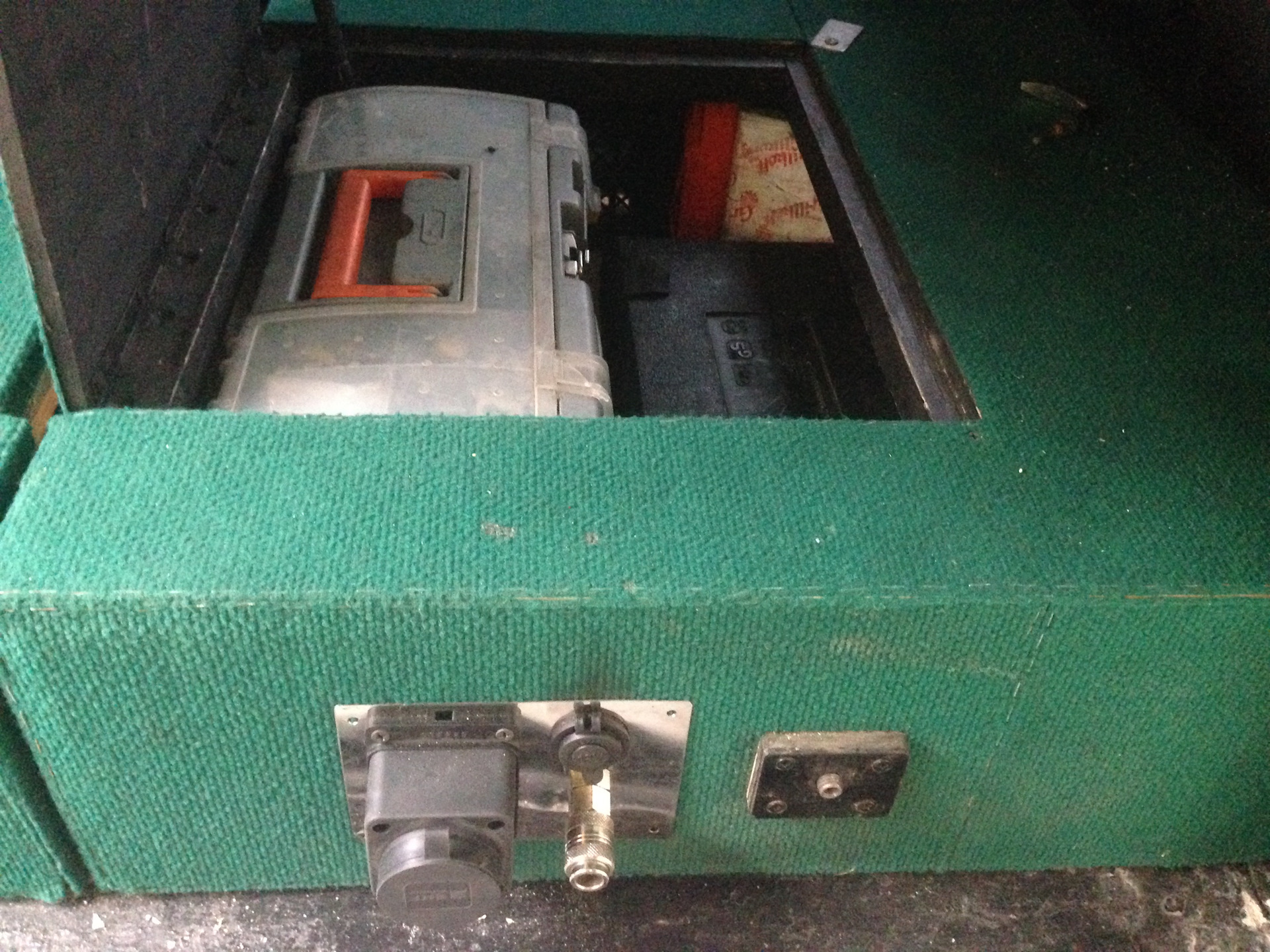

Потом начал делать панельку!3 в 1, мощная розетка прикуривателя 12в.её мне подарил мой друган Сашок kulagin007, каучуковая розетка 220в, и быстросъём от рессивера!

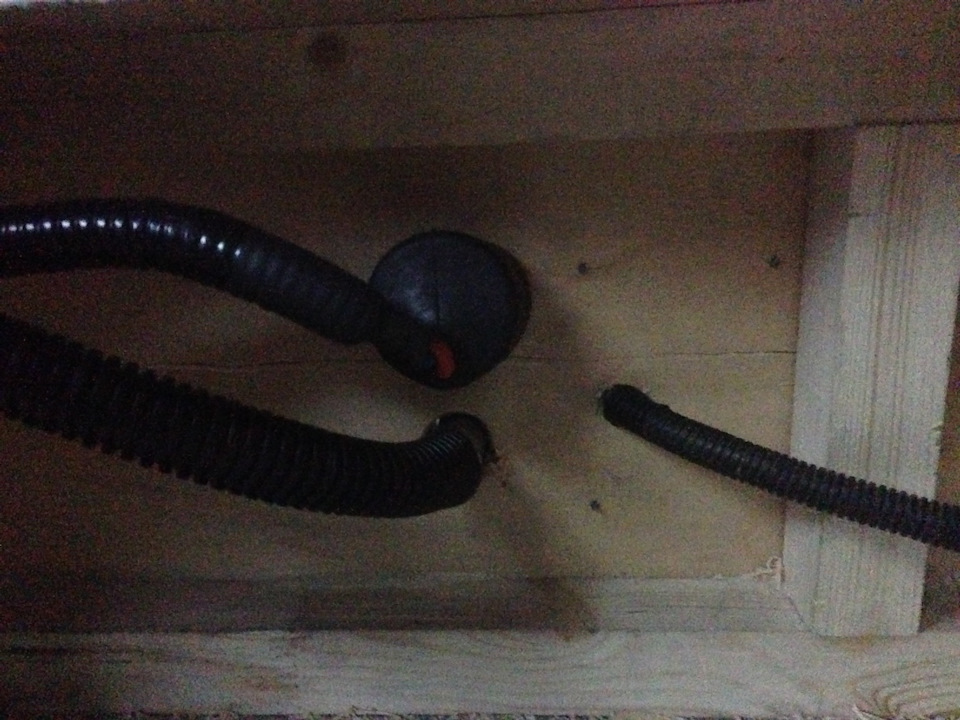

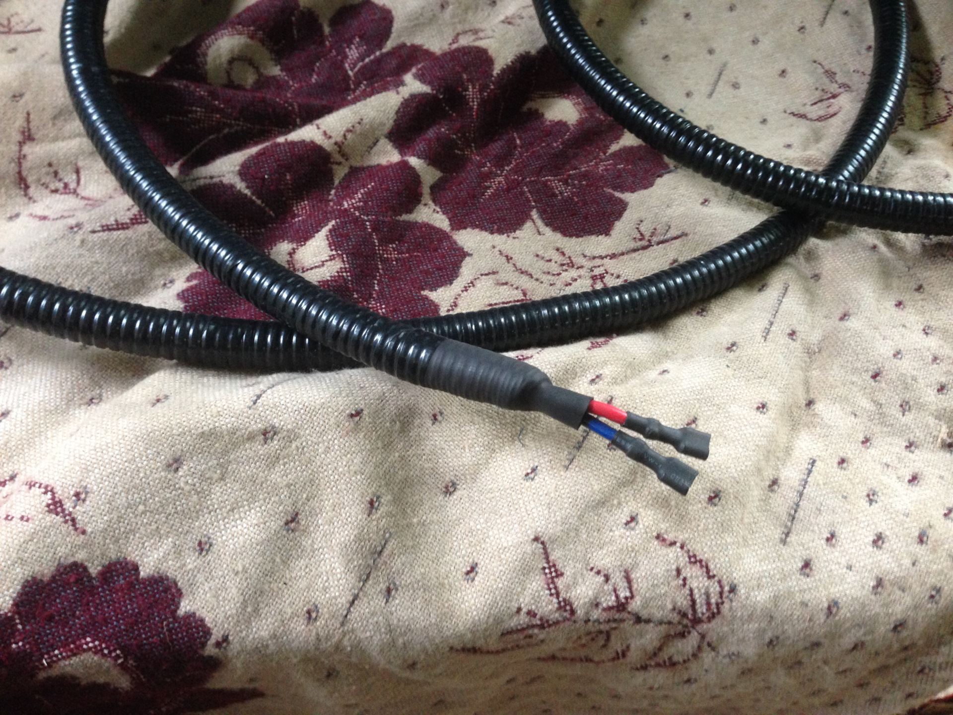

Всё подключено на совесть и максимум безопасности, розетка 220в к инвертору 1000вт, розетку 12в.на АКБ пред 40ампер, получилось как и хотел!
Расстояние до борта 1,5 см и нечего не задевает.

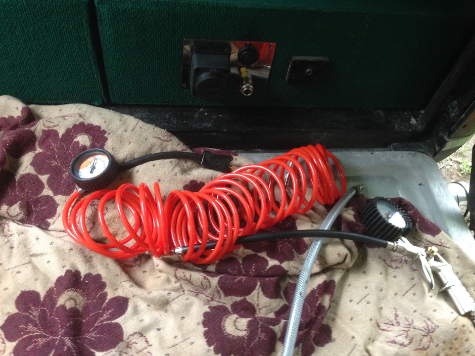

Собрал качалку для колёс, хотел попробовать спустить и накачать колёса но пошёл дождь(пришлось отложить)
Немного попробовал, записал видео, всё работает отлично!
Вот так прошла среда)))Всем удачи мира и добра!
