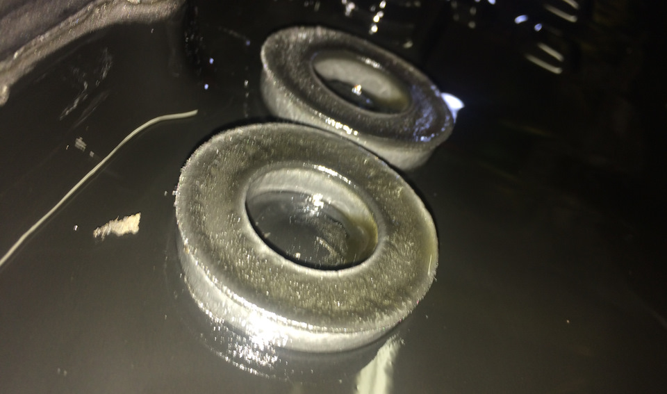

Магниты в идеальном состоянии… стружки как ни искал так и не нашел… и слава богу! Варик -ЖИВИ!

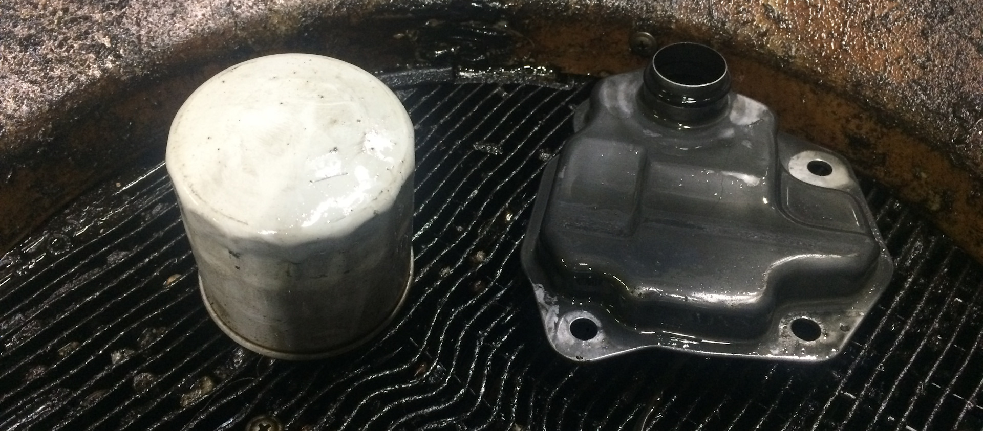

На старом фильтре тоже стружки нет и мог бы жить но уже куплен новый ( Обратите внимание при заказе… 317281XF03- это фильтр ТЕАНЫ! Наш фильтр — 317281XF02… а то чуть не заказал!))) Раз в 200000км рекомендуют вроде этот фильтр всетаки менять!)))
О замене масла писать смысла нет главное что теперь отработка Lukoil Genesis Armortech 5W-40 слита… и Motul X-Cees 5w40 залита…
Старые фильтра свое отжили! Особенное спасибо фильтру от вариатора… 214000 он защищал агрегат … и у него получилось!)))

Грязь была бы на всех частях, а это очень мелкая металлическая стружка. Она и должна быть. Металлический ремень трётся о металл, плюс работают клапаны. У меня примерно такая же картина. Очень неплохо. Видел на магнитах огромные "ёжики", а тут видно вариатор не напрягали.
Варик реально напрягаю… и старт и разгон… но видимо то что обороты я тогда поднял это его и спасает! И это точно не стружка… я пальцем бы почувствовал! Это как склизкая грязь типа загустевшего масла… даже сказать не могу но точно не стружка!

Так это разве не стружка на магнитах?
Нет! Это грязь! Я пальцем вурзал… там даже намёка на стружку нет!))) И это радует!)))
Обороты варик не сильно спасут. А то что это стружка, это 100%, не липнет грязь к магнитам. Это мелкая металлическая "пыль", смешанная с маслом.
Ну тогда очень мелкая и очень мало! Я видел магниты со стружкой… и это ещё то зрелище!) мой случай мне нравится! Он не критичен!)

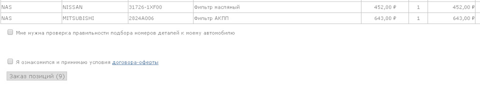

Подскажите кто знает, фильтра тонкой очистки NISSAN 31726-1XF00 и MITSUBISHI 2824A006 это одно и тоже?
Да … у нас вариаторы одинаковые и мицубиси всегда в наличии!)
Автодок показывает обратное
Я этот фильтр на автодоке и покупал!) Они увы не все заменители знают и раз пять меня переспросили, что я точно уверен что мне мицубиси фильтр резинка и прокладка… Но Я то знаю… так что заказывай и не парься … они подходят идеально!)))
