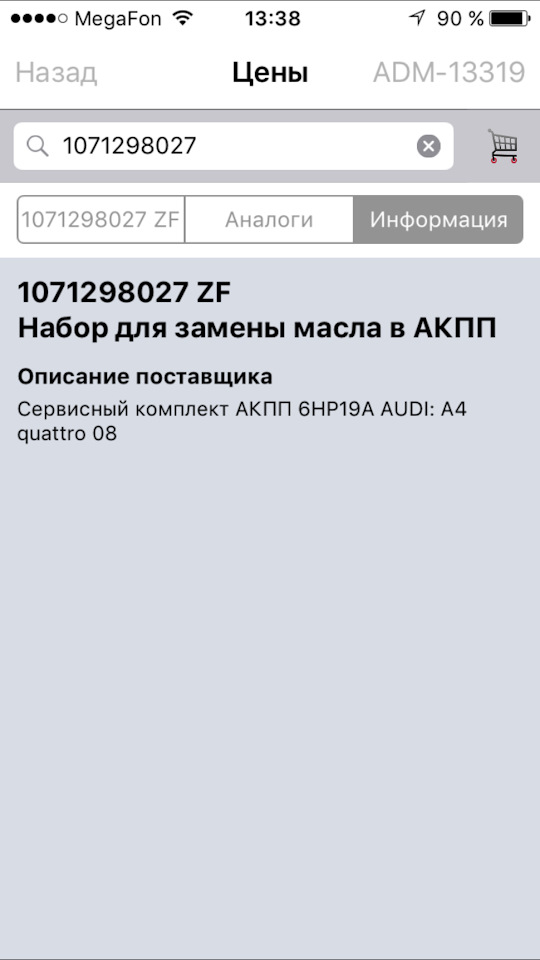

Куплен был давно комплект zf 1071.298.027 и вдобавок 2 литра ZF PARTS S671090312
Все что в комплекте на фото:

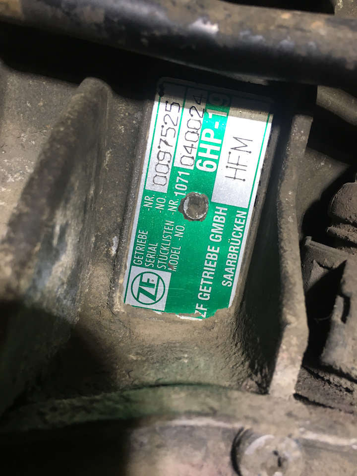

Подскажи у меня вот такая коробка по номеру выдаёт для 6HP19A подойдёт мне
а прошивка какая?
0050 по вину даёт зеленое
если инфа доставерная покупай такой комплект как у меня. проблем нет по кпп? тут у меня в коментах пишет Spasovski, говорит что в зф работает спроси у него))))
на сколько я знаю эта прошивка последняя
Ну да я тоже с одним человеком консультировался он тоже сказал что это прошивка последняя. И по вину выдаёт аналог G060162A2 зеленое. У ZF центра спрашивал

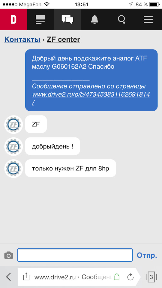

В ZF масло залито на весь срок службы коробки. Если автомобиль используется в стандартном режиме, то про замену можно забыть. Если автомобиль часто возит прицеп, или используется в раллли по пустыне, или постоянно педаль в пол, то да, замена требуется, но не каждые 60 тыс. Еще вопрос, а зачемв коробку 6 HP масло для коробки 8HP?
ты наверно у официалов ауди работаешь))))
нет, я работаю в представительсве ZF
кинуть ссылку почитать? может полезного что сам подскажешь, что льете в коробки, тотал?

Привет подскажи по комплекту ZF такой как в этом посте подойдёт мне прошивка 0050
Привет! Не подскажу, тк с AUDI не работаем, только BMW и LR. Но я запросил коллег, если пришлют ответ, обязательно перешлю тебе!

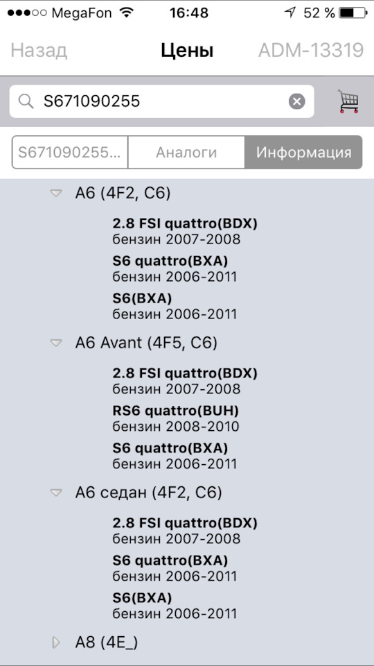

Вот что прислали:
Комплект для 6HP19A есть в наличии, туда входит:
Масло — S671090255 (согласно информации из PDF, автомобиль до 2007 года)
Фильтр — 0501212401
Прокладка поддона (0501322078)
Странно даже моей машины нет под данное масло
тут я не притендую на истину. привожу лишь то, что сказали коллеги.

так же сказали такую вещь, что если машина до 2007 года, то масло лить для 6HP, если после 2007 года выпуска, то в коробку 6HP нужно лить масло для 8HP
