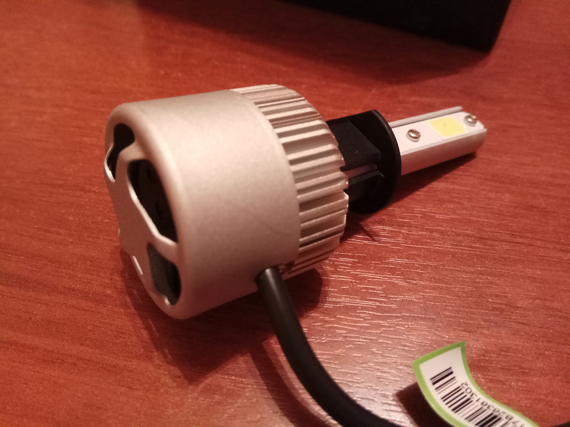

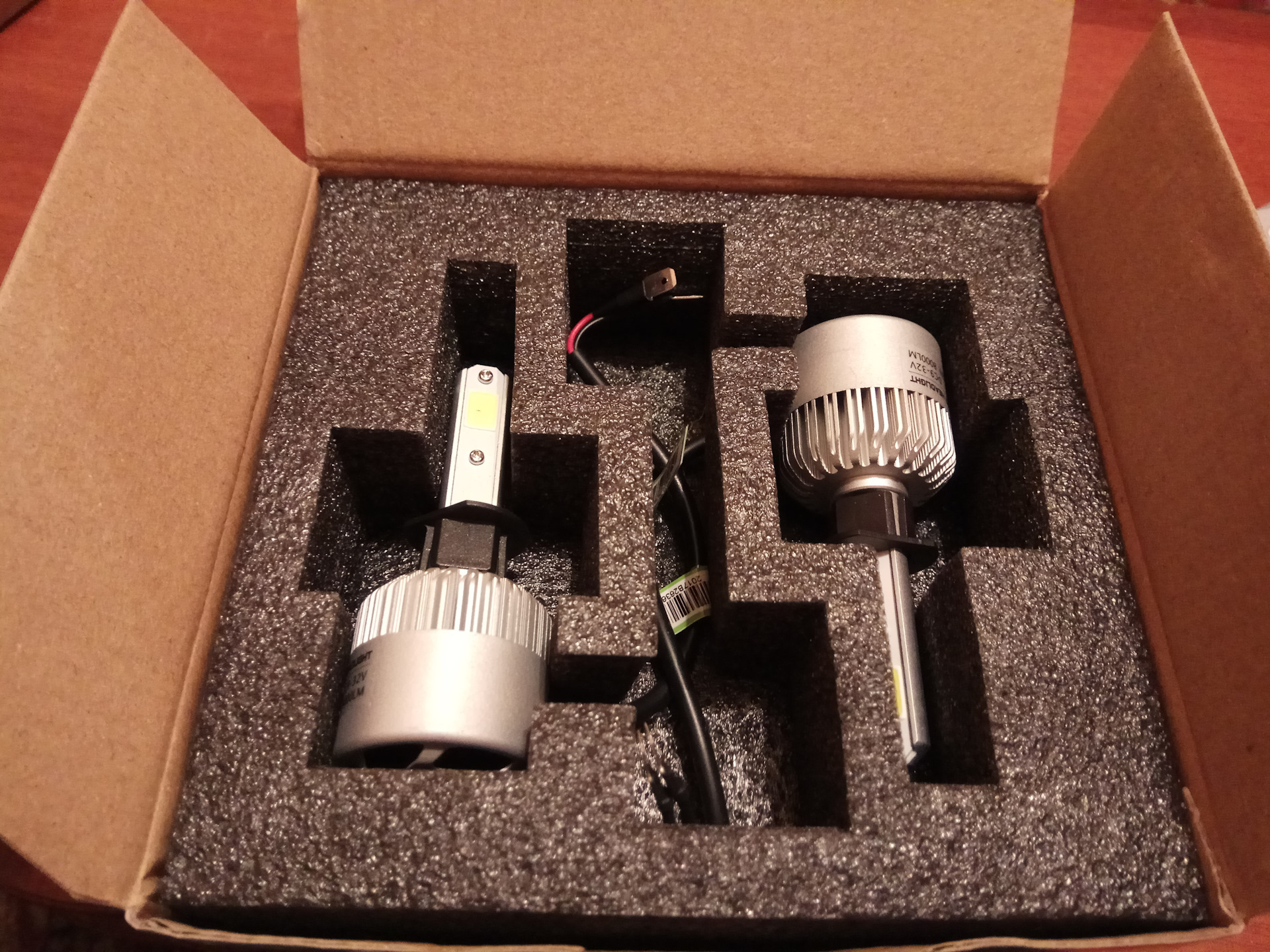

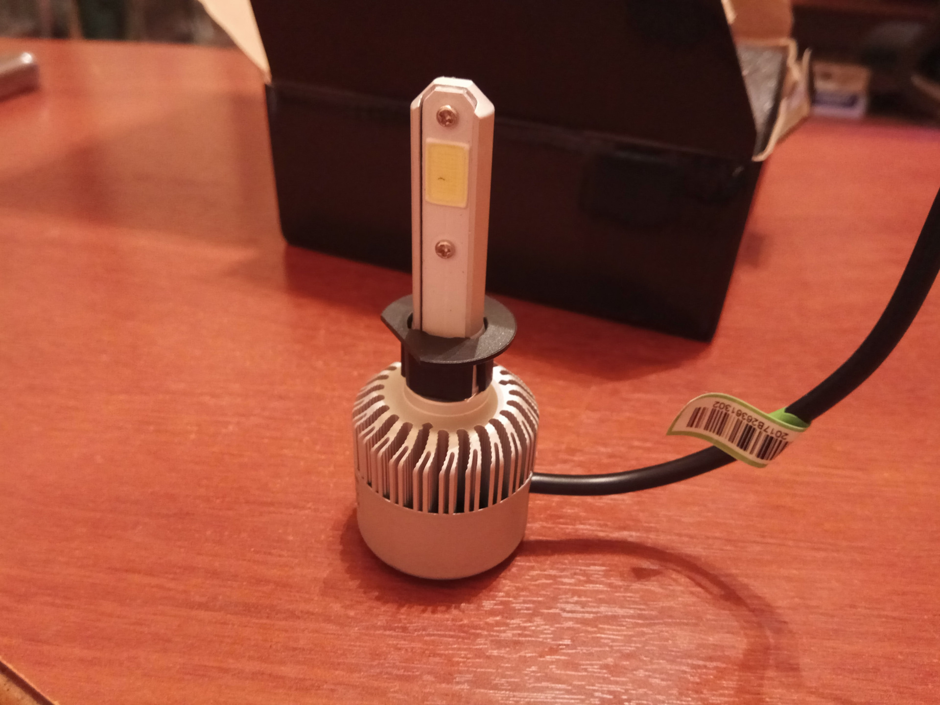

Итак, буквально сегодня утром приехал курьер, и привез мне посылочку. В общем беда со светом у меня. Фары не понятно как светят. Надо смотреть что с регулировкой. Корректор из салона который похоже вообще не работает. В общем полная беда. Да и стекла так себе. Даже дальний не особо мне помогает.Ковыряясь в интернет, на всем известной площадке Китайской ерунды, увидел лампы. Светодиодные лампы с кулерами охлаждения. Стало интересно. Почитал кто что пишет. Стало еще интересней. Решил заказать. Порадовало что они уже в Москве на складе Алика. В итоге заказал, ценник 1200 за пару ламп. Привезли через неделю, и то из-за меня. Пришлось доставку отложить на 2 дня, так как вчера и позавчера меня дома не было. Сегодня курьер привез сие чудо.

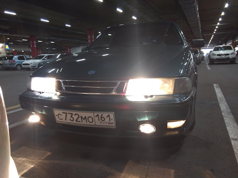

После установки вылезла проблема, ну как проблема. В общем на приборке горит индикатор передних фар. Думаю потом исправим это. Светят ярко белым светом. Ночью сегодня поеду смотреть как они в деле. По отзывам все были довольны.

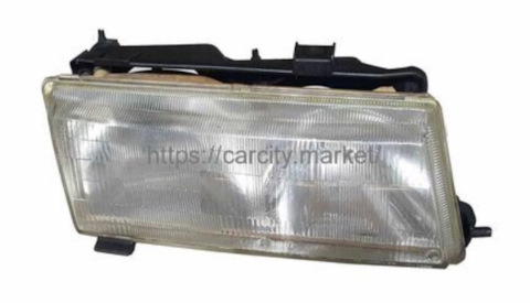

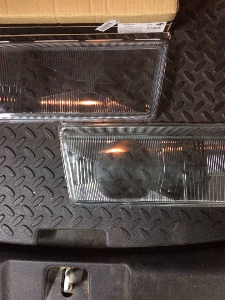

Если реально светят хорошо, буду заказывать линзы, которые под галоген, буду ставить стекла гладкие и эти лампы туда. Думаю свет будет хорошим. Ну по крайней мере надеюсь. Так же интересно на срок их службы. В принципе если хотя бы будет хватать на пол года, будет отлично. Раз в полгода потратить 1200 на лампы, это ерунда! Ну вот как-то так. Поборол сегодня свою лень и сделал несколько записей сразу))))

С этими лампами не получить света даже на уровне "депо фар". Интересные надписи на коробке про 8000 люменов… Ксеноновые лампы с повышенной светоотдачей дают на уровне 3200-3300 люмен, а тут с трех светиков такие цифры… Лампа что в рефлекторной оптике, что в линзе будет не в фокусе, получится нипойми что вообще по свету. Мой совет, если нужна хорошая оптика, то купите оем лед-линзы, у них не такая высокая цена по сравнению с оем ксеноном, и с ДПС проблем не должно быть, т.к за светодиоды ничего не предусмотрено.
Ну по поводу не получите света, по крайней мере сейчас покатался и остался доволен, единственное что понял, надо правую фару опустить, но есть проблема с регулировкой. В общем думаю завтра снять фары и разобрать их, заодно почистить. А что за линзы оем?

С линзами у тебя всегда хороший свет, ну а стекла менять потому что под линзы стекла должны быть гладкие. Еще катаясь на Примере, понял что линзы это круто. А здесь со светом совсем беда. новые фары Депо, обойдутся в десятку, а свет все равно не так хорош будет как с линзами.
Интересные лампы на фото, но ты точно не закроешь ведь заднюю крышку фар.
Чел который на вольво ставил, говрит закрыл но после небольшой доработки)))

поставил себе такие. теперь буду снимать. я отдал 1700р. еле их впихнул в блок фару.
У меня встали идеально и крышка задняя закрылась легко, хотя читал что на Солярисе вроде и еще на чем то не закрывается сзади крышка.

Ты передумал сток возвращать? Или для чего тебе стекла с рассеивателями нужны были?
стёкла нужны были для этого
если каждые полгода по 1200 отдавать на лампочки, может проще билинзы установить. от них то явно будет толк.
Билинзы не хочу из-за ксенона. Так как в пасмурную погода видимость не очень, плюс ДПС мозги будет парить. Думал линзы под галоген поставить, но боюсь что от температуры лампы будет плавиться стекла эти пластиковые.
не будут, плавится плёнка если из за бронить.
То есть от галогена эти стекла не плавятся?
Если не забуду и не поленюсь, гляну схему контроля ламп. Возможно, что-то придумаю. Потребляемая мощность одной лампы какая?
Если я правильно понял то 36W
zazik86
Там контроль по сличению сопротивления, если мне память не изменяет.
Ну да, последовательно лампе стоит резистор небольшого номинала, измеряется падение напряжения на нём. Соответственно, мощность светодиодной лампы меньше, ток потребления меньше, падение напряжения на резисторе меньше. Чтобы падение напряжения на нём увеличить, нужно увеличить его номинал. Дело за малым — найти этот резистор.
