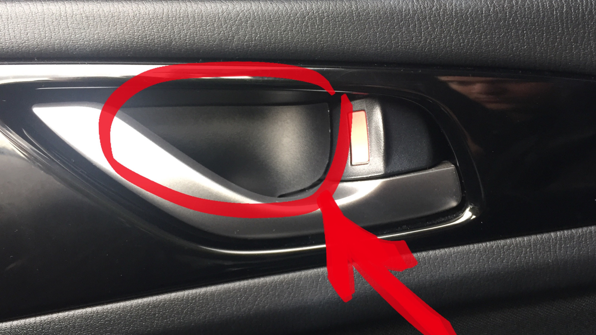

Теперь время прошло ещё больше и вдруг на передних дверях появился сильный скрип и дребезжание в месте где находится внутрення- салонная ручка открывания двери- а именно накладка за этой ручкой начала скрипеть и дребезжать. Да и вообще стоит как на соплях, понятное дело, что это тонировальщик разбирал и снова нах.евертил, плохо поставил все и собрал и вот все растряслось…
Я пробовал и так и эдак поставить норм эту заглушку, но она все равно жёстко не становится и продолжает скрипеть и дребезжать когда едешь, вобщем не знаю что делать, может подклеить туда внутрь или подложить что то?- заехал по пути без записи к дилеру, подошёл просто к мастеру приемщику и попросил его посмотреть без записи- он так и сказал- попробуйте что то подложить👍🏻👍🏻👍🏻 Совет бомба- не думал я что в машине за миллион с плюсом надо что то подкладывать что бы не скрипело…
Короче говоря вопрос по этому большому рассказу- что делать? Было ли такое у кого то? И как с этим справлялись?
Решил проблему так: сначала думал проклеить антискрипом как многие советовали, но в итоге просто отогнул посильнее в обратную сторону защелки с обратной стороны этих заглушек и скрип пропал на 100% и встали заглушки вроде нормально.
В итоге как я понял скрип был из-за того что защелки на этих заглушках расшатались, из-за того что тонировальщик их не так или не аккуратно вытащил…

Скрипит не заглушка а чёрная лакированная накладка, я снимал и подкладывал в паз кусочек материи, все прошло
Нет, у меня заглушка скрипит, лакированная накладка намертво сидит

Сняьь с другой стороны и посмотреть какая защелка сломалась, дальше уже думать "что подложить". Они держаться нормально, если болтается то либо не защелкнулось назад, либо оторвался язычок.
Да я смотрел, все защелки целы, одна только, самая правая стала почему то не такая жёсткая- расшаталась, вот из-за этого и скрипит я думаю…
Тогда за нее антискрипом и все будет как и раньше
