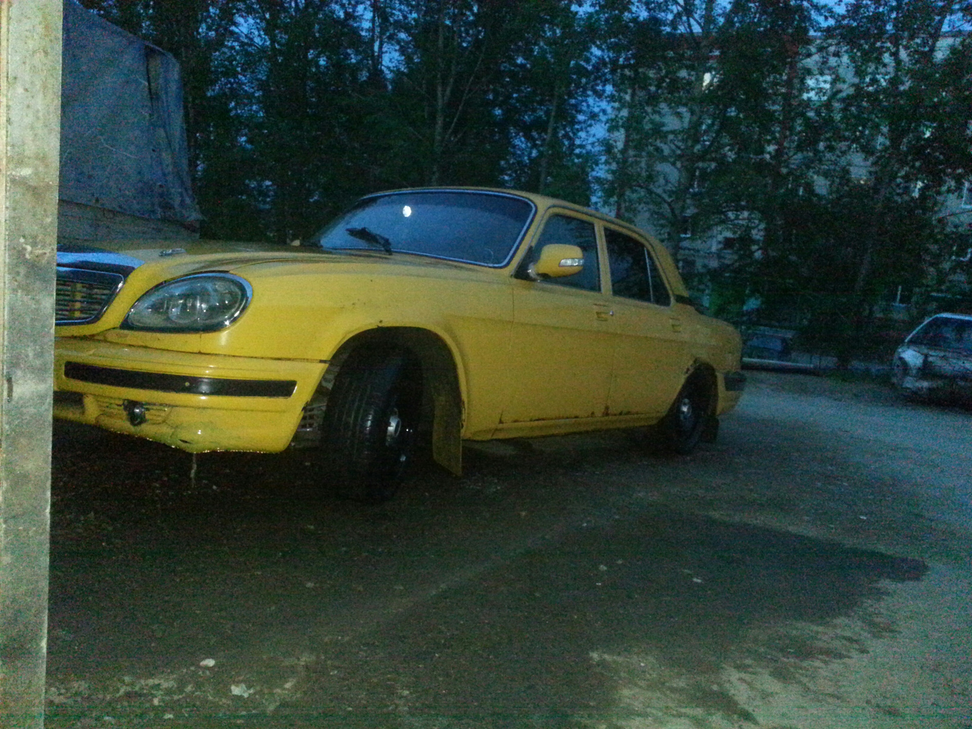

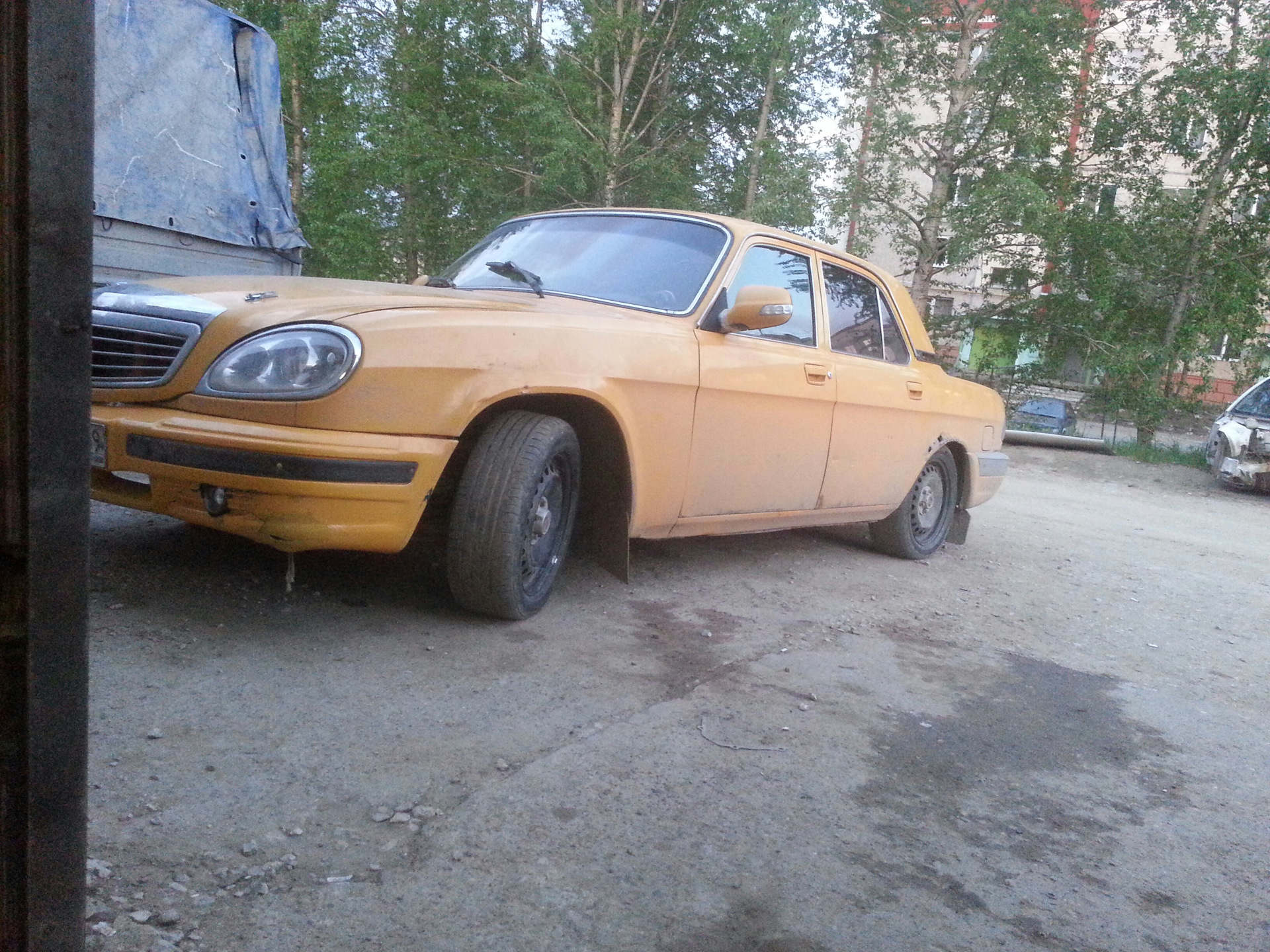

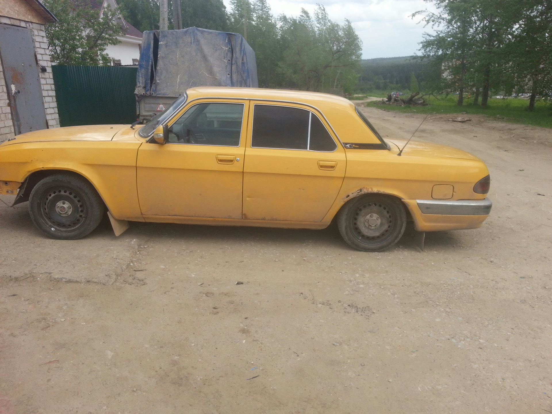

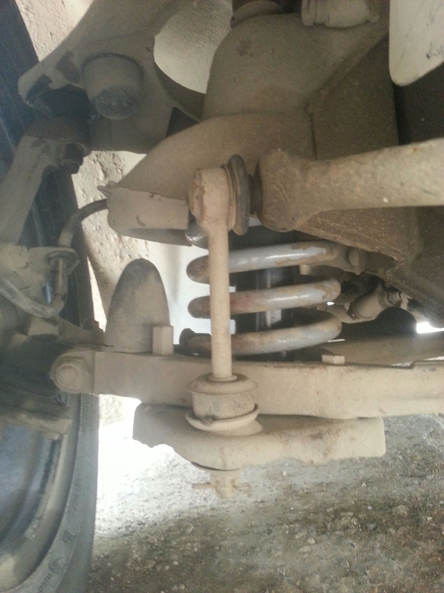

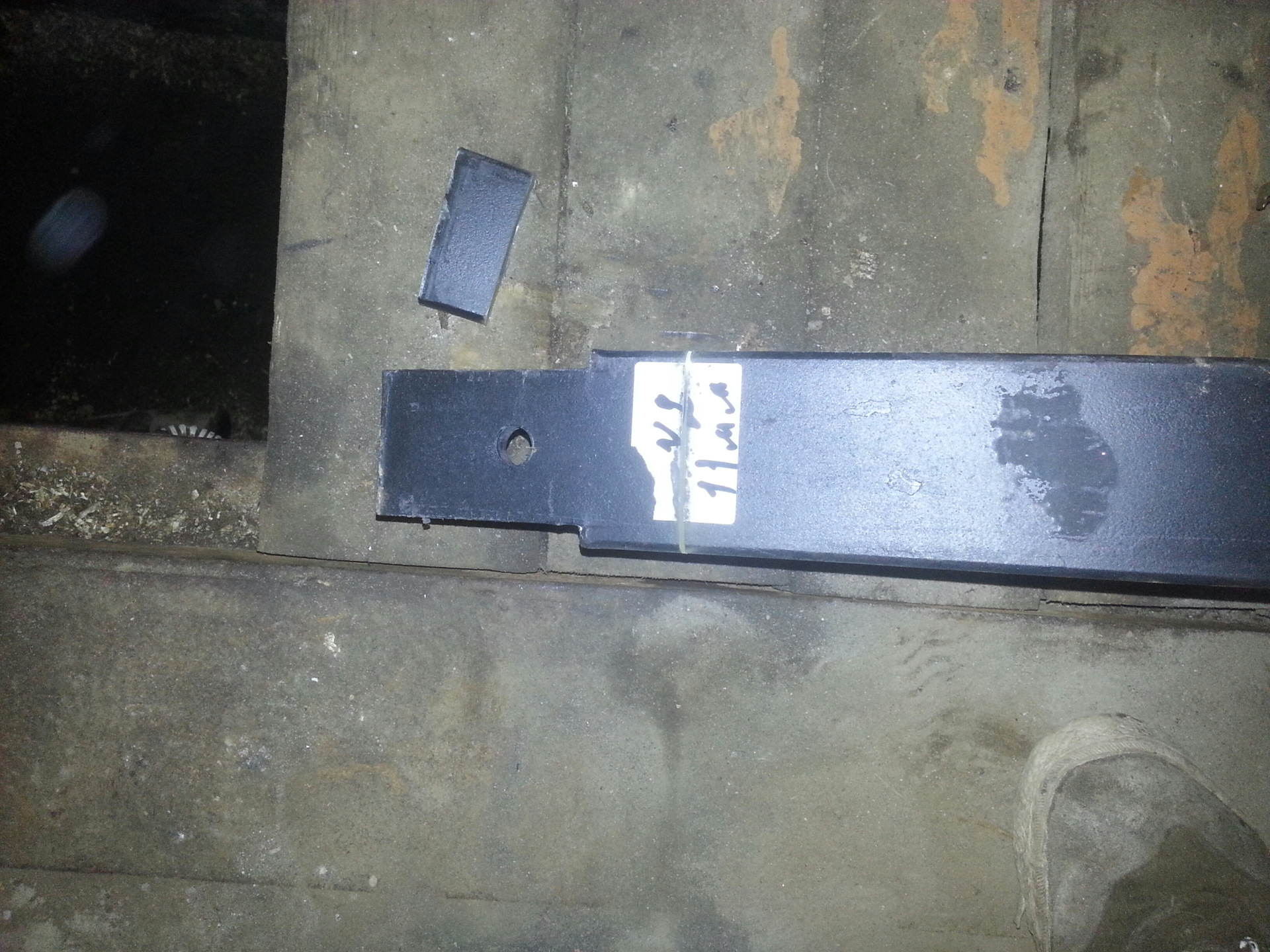

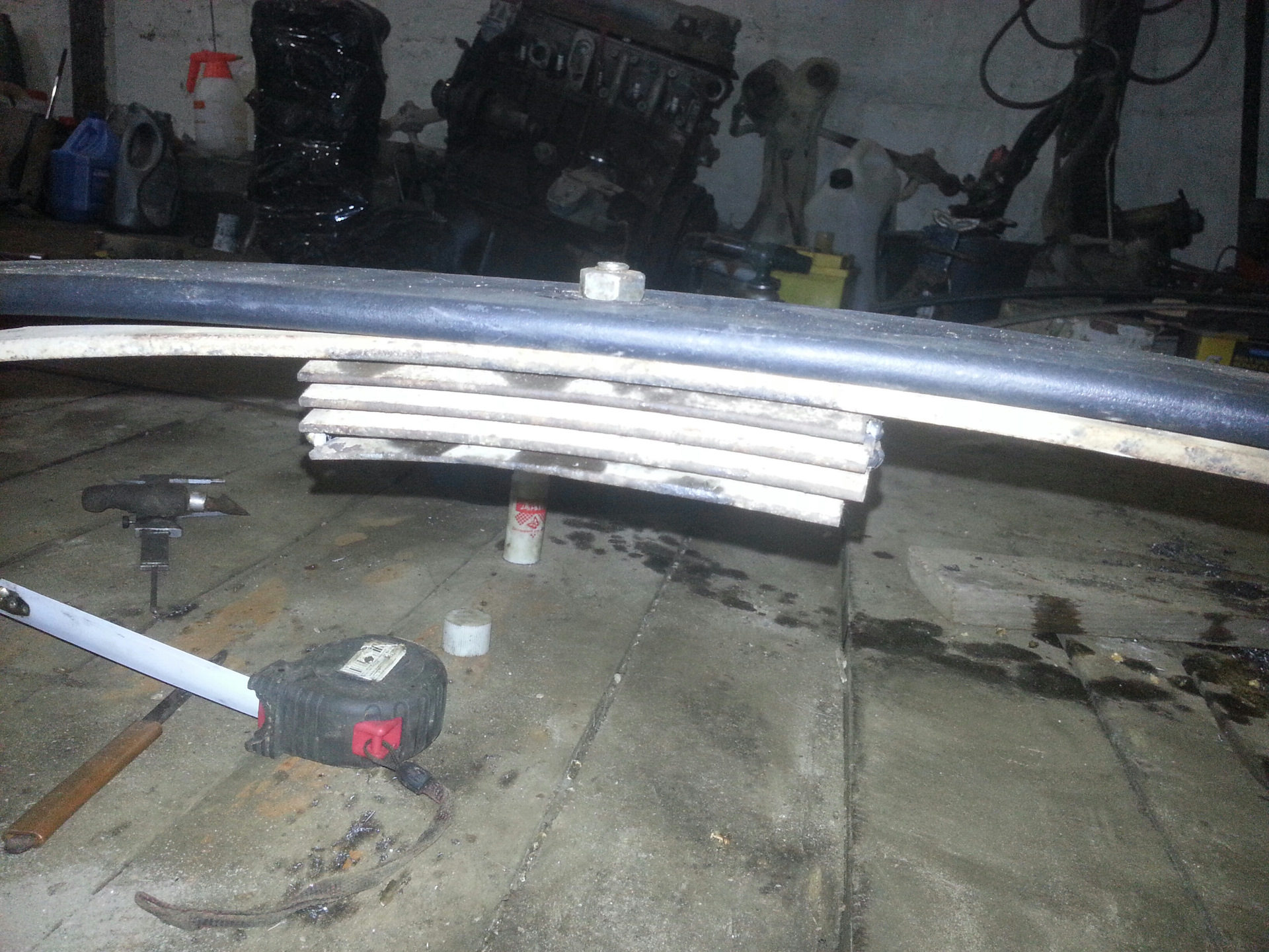

Всем привет. Мотор обкатываю проехал порядка 1500 км и решил немного занизиться. Морда шнивопружины + аморты от соболя, зад коренной лист + лист 2 от газели 11 мм обрезан в длину коренного и сделал из куска рессоры проставки.

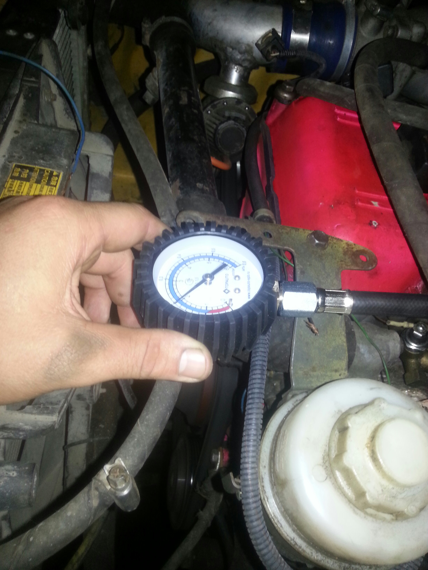

Давление масла на горячую после поездки ( смотрел специально мех монометром)

Тоже в плане. Пружины от РАФА и аморты по жестче.
от рафа ониж высокие
Спилим
пожестче стала?
Конечно
У меня такая же компоновка подвески намечается, амортизаторы соболь, чья фирма?
амморты keno
Мне понравилось на них, но хватило на пол года, нижние сайлентблоки развалились, а один аморт вообще заклинил, теперь ищу альтернативу, брал еще в упаковке Газ, зеленые, тоже на пол года хватило, так как в их упаковках лежат те же keno, только дороже, сейчас на белкард гляжу, но ска они жесткие, я их всем весом только продавливаю, думал может у тебя белкард.
я эти тоже сжимал очень трудно а саленблоки и от старых подойдут
Белкард еще трудней сжимается, да подойдут, только их лучше сразу менять.
посмотрим сколько эти проходят
AND-70
Денег на каябу уже хватило бы))
Да и не говори, я сейчас ни чего не беру пока, мне на заводе пообещали сделать какие надо, жду июля.
