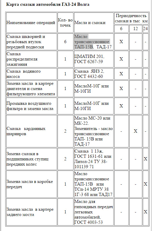

При следующей смазке старую выгоняет, если долго не выгоняет, значит ее там нет. Я мажу ТАД-17 через 500 пробега. У Нигрола текучесть меньше, на дольше хватит, да и водой он вымывается меньше. А то нынче такое лето, что дожди по неделе стоят.
нуу. блин. как сказать то. пару нормальных нажимов шприцом и начинает выходить. только я херачил пока там темная не выйдет и эта же чистая синяя не пойдет. это лишнее?
Постепенно прокачается.
тоже не комфортно если за день со своей ничего не сделаю)
Так, нигролом и надо)))
Может и так=). А книги пишут что нужно ТАД-17 =)!
Допускается ТАД-17.По карте смазки, ТЭП-15В(Нигрол), так называемый в народе)))
Верю. Но в карте смазки 24-10, уже указан ТАД-17. И это во всей литературе. А вообще думаю что нигрол лучше.
Конечно, лучше)))
