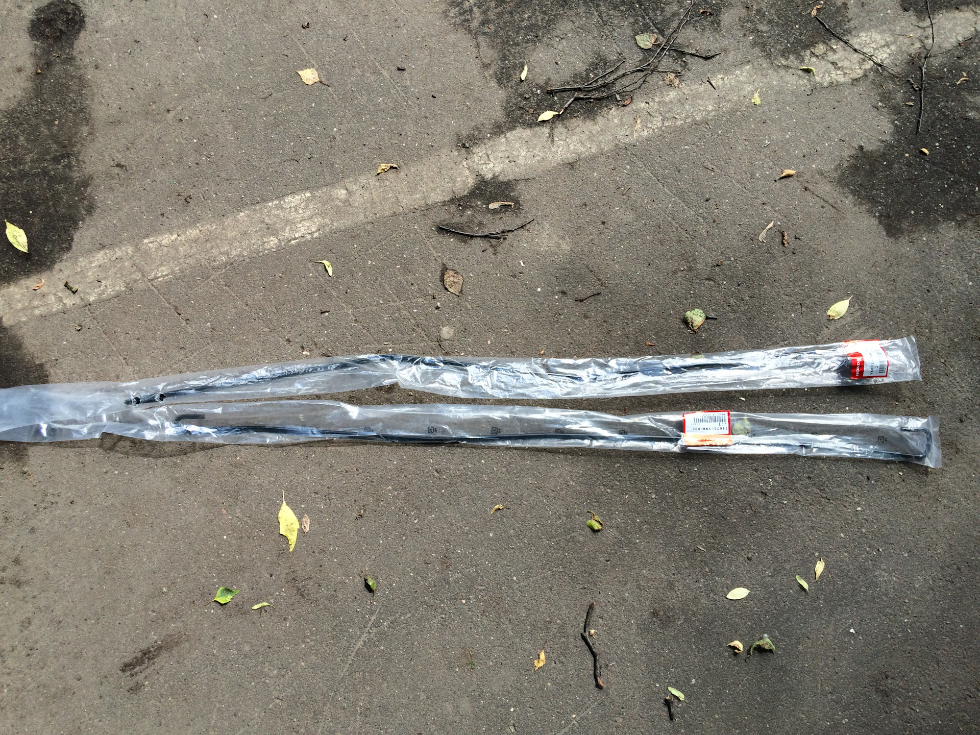

А истина в том, что поменяны торсионы. НО НЕ от ВАЗА! А от Honda Civic Type R в кузове FD2!
В стоке у тайп р, идет спойлер, поэтому по сути должны быть мощнее торсионы. Долгими обсуждениям с moysov и приставанием к людям у кого есть тайп р, для того, что бы показали как у них открывается багажник со спойлером, мы пришли к выводу, что нужно заказать и попробовать эти торсионы на наших машинах.
Во всяких экзистах, и прочих интернет магазинах их тяжело купить за адекватные деньги.
Поэтому я попросил помощи у своего знакомого eatyellow который занимается запчастями и уже привозил мне задние пружины от Si 2d за приятную цену.
По цене обе торсионы вышли на 1700 рублей. Вот только необходимо подождать около двух месяцев пока они приедут с Японии. Ждать пришлось без 10 дней, 2 месяца)
И вот они долгожданные:
А теперь смотрим, в чем же у них разница со стоком)
Цвета меток на турке и японце могут отличаться, Поэтому не ориентируйтесь на них особо.
Гнутая с розовой меткой, должна стоять сверху, и крюком должна цеплять правую тягу.
Прямая с желтой, соответственно снизу и левую тягу)
Получилось сфоткать только так, но смысл я думаю понятен.
Торсионы хоть и толще, но спокойно защелкнулись в штатную пластмаску по центру.
Для тех, кто хочет себе такие же торсионы, вот номера:
Меняются они очень тяжело, руками их поменять не реально, использовал пассатижи и под них подкладывал рукоятку молотка, которая постоянно соскальзывала с торсионы. Но я с горем пополам это сделал… Пассатижи обмотал изолетной, что бы не поцарапать металл, но все равно немного поцарапал, вот что стало с изолетной на пассатижах:
ВНИМАНИЕ! Не меняйте торсионы один! Я лежа на половину в багажнике, когда снял последнюю торсиону, крышка багажника резко упала! Она очень тяжелая! Перебила мне кожу, на тазовой кости, если у вас спойлер, вам будет больнее в два раза! А мне было очень больно.

На этом я не остановился! Во время замены, заметил, что гнутая стоковая верхняя торсиона, снималась очень тяжело, и держала крышку в поднятом состоянии. А от тайп Р, встала легко, и крышка не держалась на одной торсионе в верхнем положении. Думая, что одна сток и одна от тайп р, дадут результат еще более плавного открывания, без ударов в самом конце. Я решил поставить изогнутую опять сток.
И вот что я увидел с одной торсионой от тайп р и одной сток:
Проматерившись, что зря только лазил царапал, и ломал руки, я полез ставить обратно от Тайп р.
Результатом более чем доволен, Охранники на работе, теперь не будут хлопать багажником, потому что он закрывается как у всех нормальных машин, с усилием, а не тупо падает вниз…
Возможно они со временем немного ослабнут, и не будут полностью открывать, но это даже лучше, что бы вода из под задних фонарей после дождя или мойки не стекала в багажник, и зимой льдом с крышки не разбило заднее стекло.
У тех у кого спойлер, будет поднимать приблизительно как у меня с одной торсионой от тайп р и одной стоковой на последнем видео.
Вот и весь секрет такого открывания багажника.

Молодцы, Интересная тема! Спасибо! А какой торсион оставил с желтой меткой или розовой? И какой по месту расположению ближняя или дальняя?
Я оба от тайп р оставил. Только когда оба стоят от тайп р она поднимается полностью. Если в посте это не понятно, скажи, я поправлю. Последнее видео, это уже моя неудачная импровизация.
просто если ставить два как сделал ты то ее сильно закидывает назад а вот когда она в половину открывает это норм. я так думаю!
Сейчас подожду, пока все приработается, потом запишу специально для вас еще одно видео, где вы увидите, что она еле еле ударяется. Если бы оно сильно билось, я бы уже давно снял. И даже не стал бы писать об этом. + скоро буду делать шумку на крышку, то есть она её утяжилит. и вообще перестанет биться. Так же если дождь, можно спокойно крышку опустить на половину и она будет держаться, её не будет выкидывать наверх. У вас просто сравнение идет с колхозными пружинами, которые вообще по другому принципу работают. И вот они как раз да, бьют…
понял тогда подожду!
Моя крышка даже на мм не поднимается
У тебя спойлер есть?
Есть, но скорей всего из за шумки, у тебя крышка без шумки?
у меня шумки нет. если мне повесить спойлер, она тоже не открылась бы. скоро сделаю шумку. и я думаю он как раз до половины будет открываться.
Ну если только стп аэро, тогда думаю шанс есть))
братан. если ты поставишь эти торсионы, он у тебя спокойно будет приподниматься со спойлером. и даже с шумкой в разумном количестве.
Женя, выложи видео закрывания багажника — это тоже очень интересный момент)
Скоро увидим, как со спойлером)
там очень много мата) и оскорблений) запишу другое) более лояльное) и выложу) Ждем отчета со спойлером)
Я вот по началу тоже задумывался, думал газовые упоры поставить, не смог придумать как их установить по стелсу, потом бросил эту идею, а тут есть способ как это сделать гараздо проще
да, я газовыми упорами тоже кучу вариантов перебрал. ни один не подошел, все мешает для будущего стелса.
