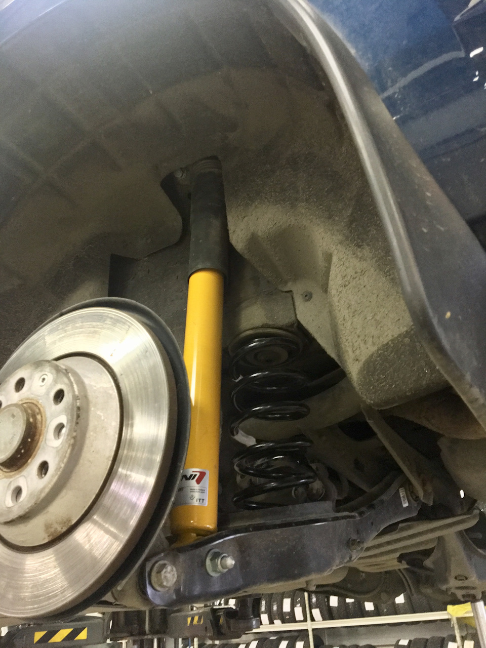

Выкладываю несколько фоток процесса замены. Первые впечатления в конце поста :)
Далее — несколько фото сравнения евро-подвески и ППД.
Начнем с отбойников:
Теперь пружины:
И наконец стойки:

Пыльник задний не ровно стоит, будет шкрябать. Мне пришлось переворачивать шок, но я пыльник с отбоником не снимал.
пока тихо, не шкрябает. в смысле переворачивать?
Направление шока по ходу или против хода. Я когда перевернул у меня зазоры одинаковые стали между пыльником и шоком.
Внешне вроде никаких отличий. должен стать меньше клиренс?
