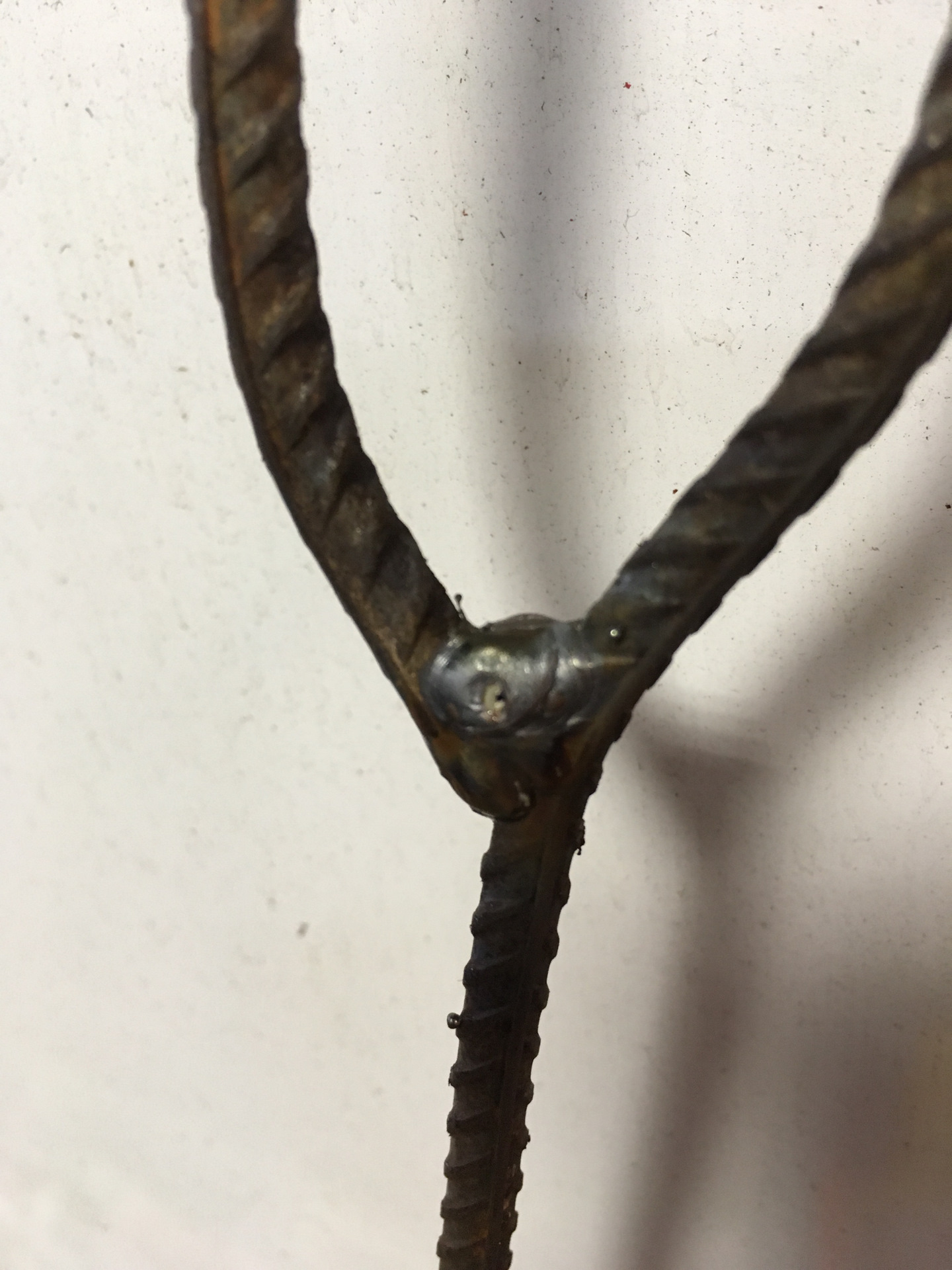

Перестал работать дворник с водительской стороны. Попытка снять дворники вручную не увенчалась успехом. Ну, думаю, не ехать же в сервис ради такого пустяка. Решил сварганить съёмник. Принцип обратного молотка. Водительский снялся сразу, а с пассажирским пришлось повозиться.

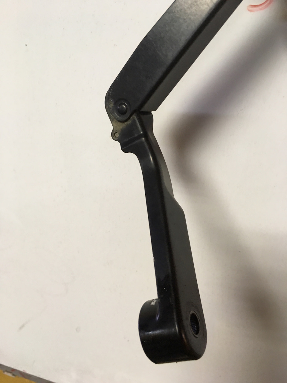

В общем проблема с шарниром тяги трапеции. А их как я понял не продают отдельно. 2500р за неоригинал из-за одной пластмасски это перебор. Буду пробовать печатать на 3D принтере. Скоро расскажу о результатах!

На аут подходят с 2110 — может примерить, цена 160 р. За 6 шт.
Была такая проблемма, на прошлой машине. На разборе, подарили сломанную тягу, разрезал её и свою, потом просто сварил меж собой. Цена вопроса 0. Можно попробовать вытащить с другой тяги но, если она древняя то же сломаешь и опять поскочешь. Либо бери несколько, мне штук шесть как мусор отдали. Скажи на ЗАЗ надо, а то могут не дать, а … ну сам понимаешь. ✌
