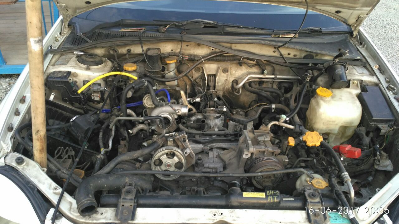

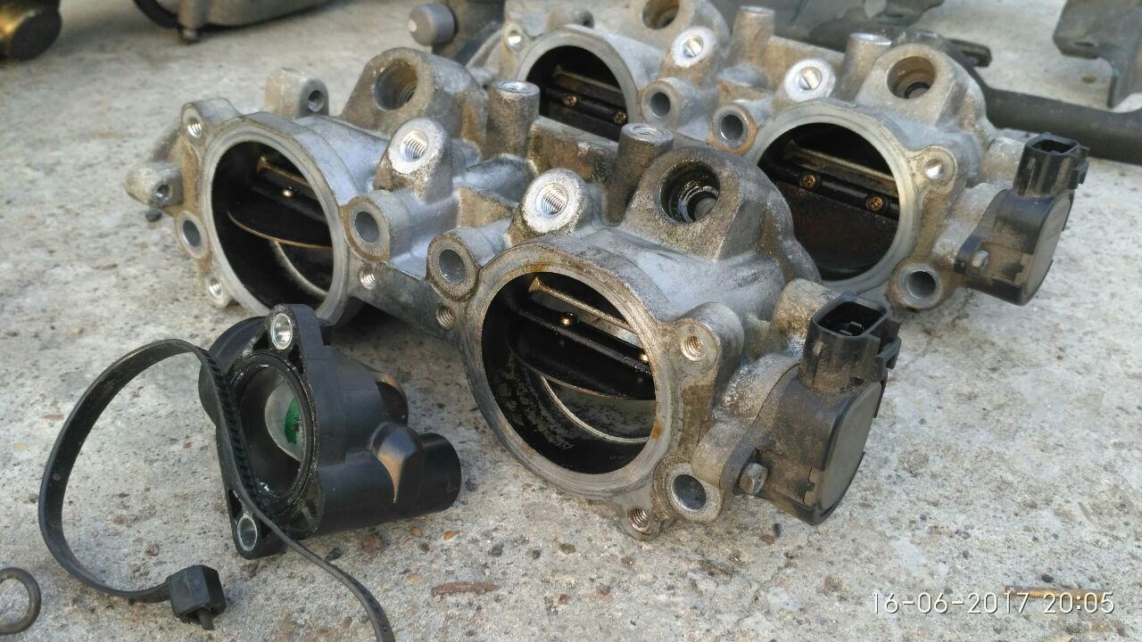

TGV нужно было удалить еще во время свапа, но не думал что они так будут влиять на работу моего ежа.
Т.к коса стоит от дорестайла, управление TGV заслонками не осуществлялось => они были почти закрыты. Воздуха нет — машина "не едет"

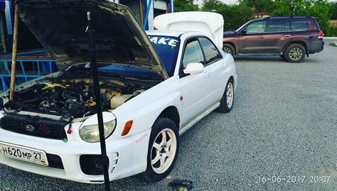

Пришел на помощь Саня "Икс-Зибит!"

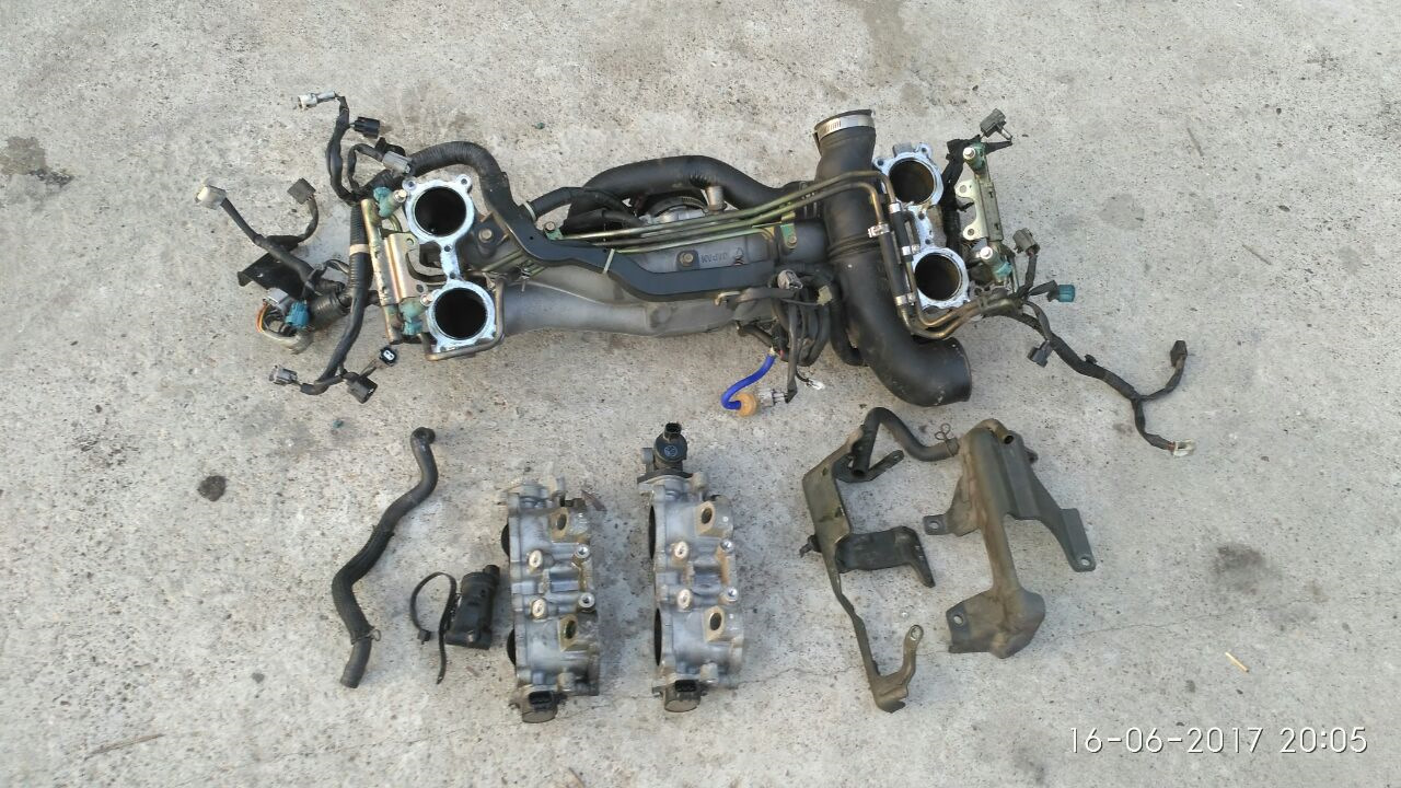

Высверлили, прошлись аргоном. Шлифанули.
Попутно поменяли свечи, промыли дроссель в сборе.

Сняли логи, все отлично! Бустим душевно!
Результат — 100 процентный зачет!
Машина едет очень достойно. Очки с приборной панели постоянно на задней сидухе нахожу.
