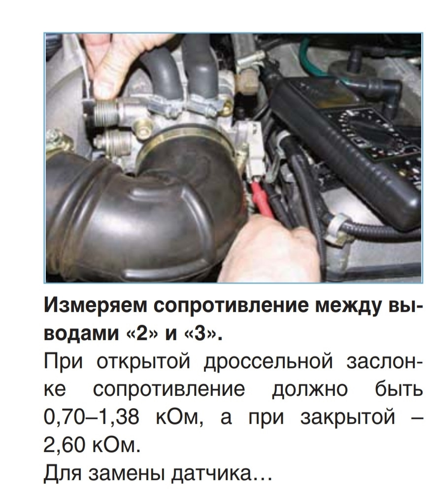

По просьбам трудящихся (и собствегного интереса ради) вскрыл неисправный датчик положения дроссельной заслонки.
Так сказать, для наглядности. По факту его легко проверить не снимая с дроссельной заслонки.

У меня новый дпдз, при закрытой 0,9 а при открытой 2,6 почему так?
Точно наоборот? Не перепутал?
В любом случае, работает нормально?
Показывает с точностью наоборот,
Датчик этот ещё не ставил, тот который стоит на дроселе показывает при закрытой 2.47 кОм
Sportik4x4
У меня так же, при закрытой 0.7 при открытой 2,6. Вот не пойму толи в книге опечатка или что?
Ды нет, электрик объяснил это так, что когда подпольные датчики штампуют путают подключение контактов и из-за этого такая фигня
Так должно быть как в книге?
У меня все наоборот чем в книге
Да
