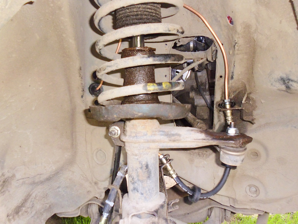

всем привет! Давно меня беспокоили тормозные шланги, решил сменить. Высланные любезно Драйвовчанином (AUDI445) за дешево, за что ему отдельное спасибо. Ну так ладно, как разбирать учить не буду думаю многие знают. Разобрал все и подготовил я еще в воскресение но по причине опоздания в автомагаз за трубками все перенеслось на сегодня

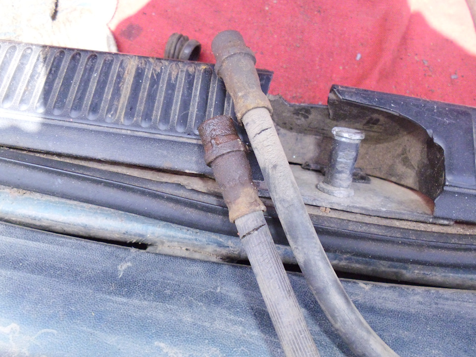

а загвоздка вся была в одной слизанной грани на трубке( пришлось ломать) и в колхозном развальцевании торм.трубок (пред.хозяином)
примчавшись с работы схватил старые трубки и на велек в другой конец города))))

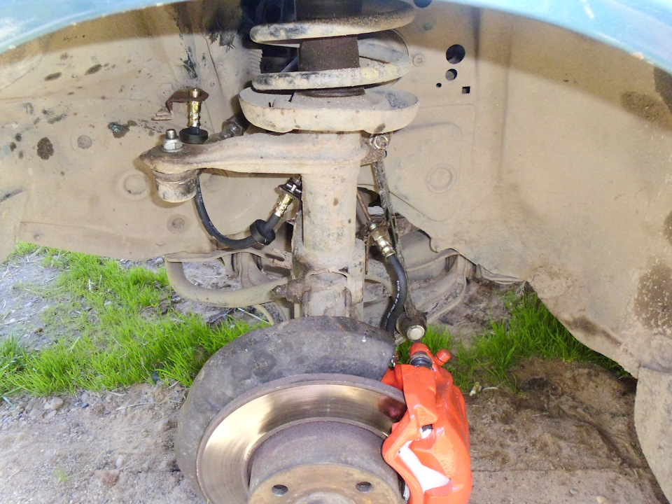

длинна правой 145см. левая 60см. +/- 5 см. разницы не сыграют. Ну и как же не покрасить суппорта)))
ну и собираем по тихоньку
набил в них смазки и собрал суппорт
потом заметил что шланги к суппортам подключаются по разному на левом все как положено с верху и шланг достает до держателя или как его там) а вот правый подключается с торца почему то
ну и естественно шланг не достает до держателя
ну и проложил новые трубки, как проложить смотрите сами там есть клипсы(которые все у меня отвалились) старался проложить так как было)
ну и прокачиваем)прокачивал с женой)) скажу вам то еще занятие))ну и у меня на сегодня все (устал я) ))) всем до новых встреч и всего хорошего!)

Посмотри левое колесо.
При повороте на право, не упирается ли у тебя шланг в стойку стабилизатора.
хз на старом есть натертость какая то, надо с ямы смотреть, на работе буду гляну)
