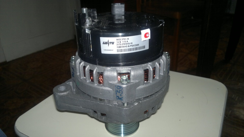

Всем привет.
Еще давно сменил свой заводской 80-амперный генератор на генератор с приоры 115а, но под мои нужды его стало мало, поэтому решил сменить его на новый генератор с увеличенной токоотдачей КЗАТЭ 140а.

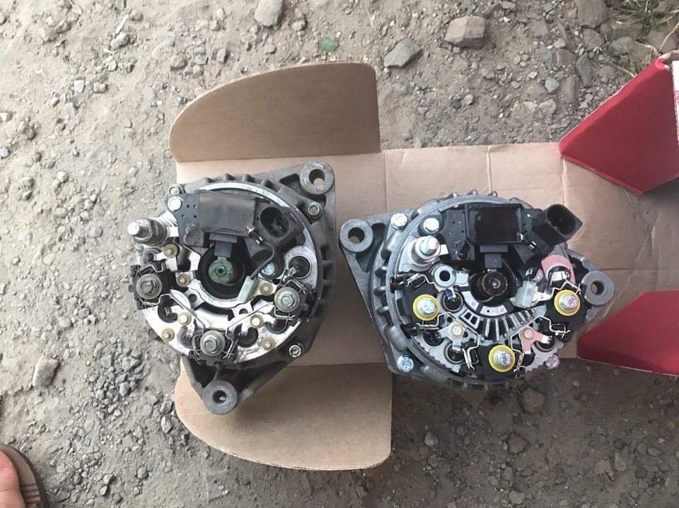

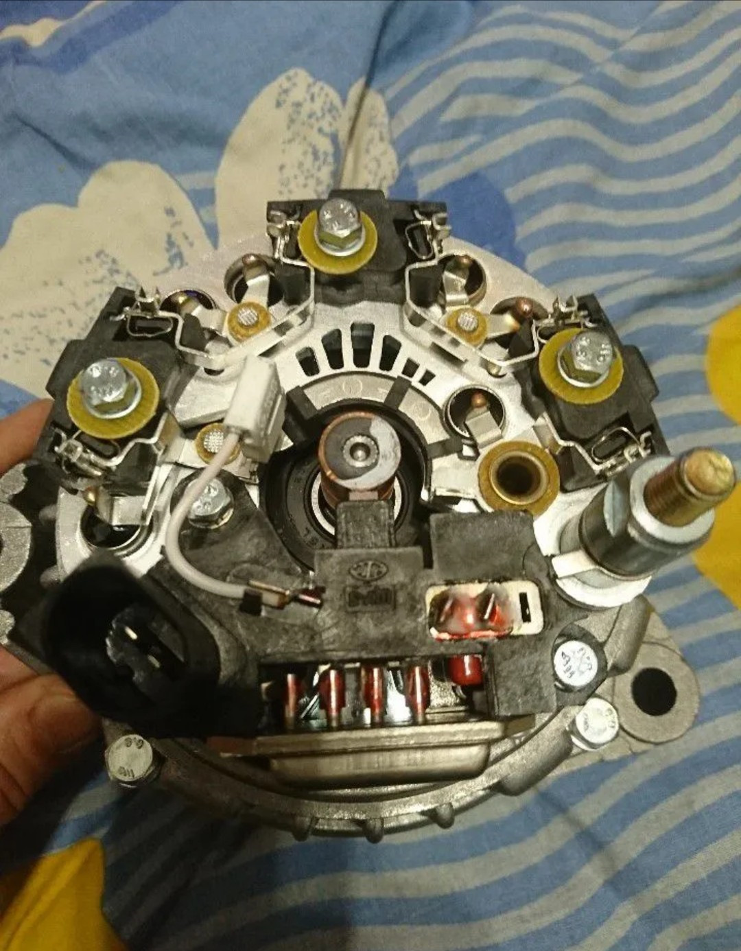

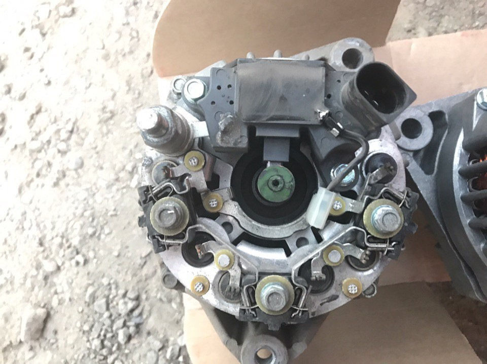

Внешне генераторы идентичны, разница только в наклейках:
Но стоит снять крышки, и разница сразу на лицо:
Диодный мост доработали: мини-радиаторы охлаждения, диоды повнушительнее, пайка более толстая и качественная, а реле регулятор напряжения оставили тот же, что и в 115 а генераторе — китайский, проблемный TRT5-01, который в скором времени заменится на реле регулятор ОРБИТА отечественного производства. (как только он ко мне приедет).

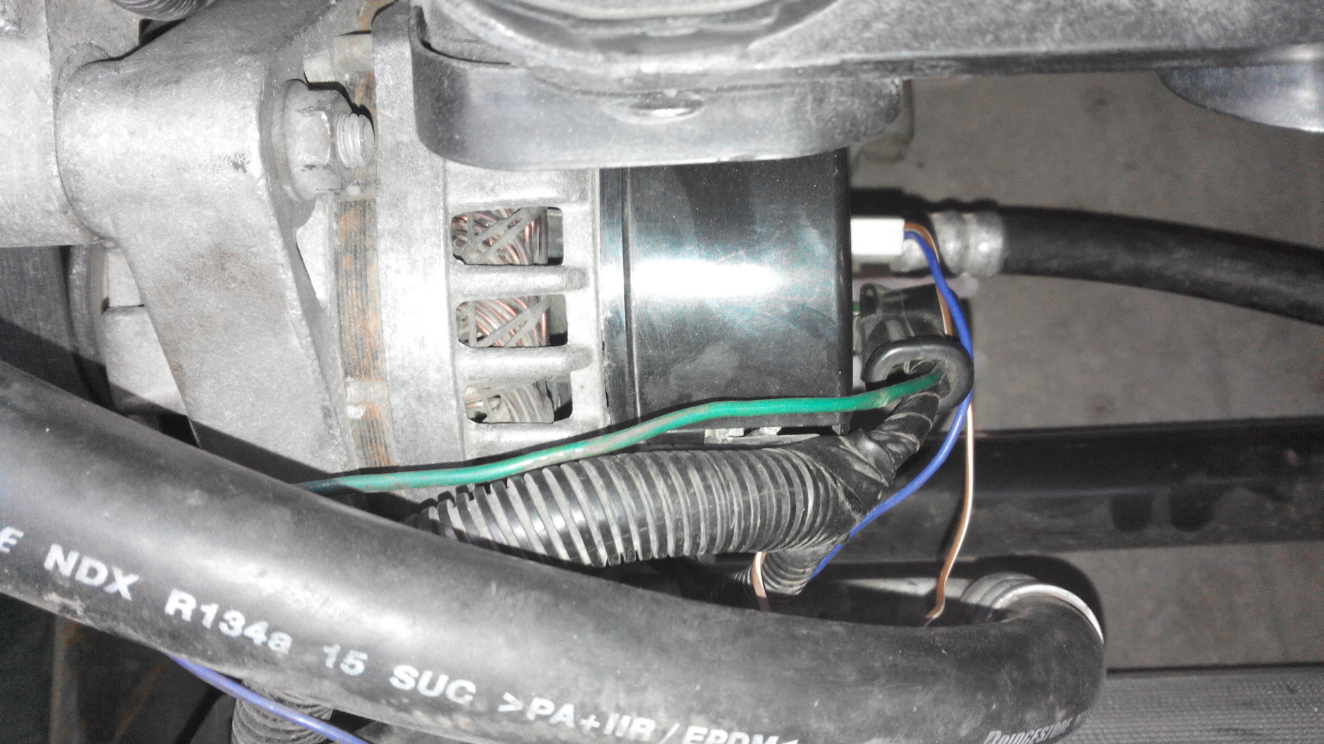

Теперь к самой установке приоровского генератора на десятку.
Генератор вытаскивал и устонавливал через низ, не снимая крепления, и предварительно открутив защиту от телевизора,

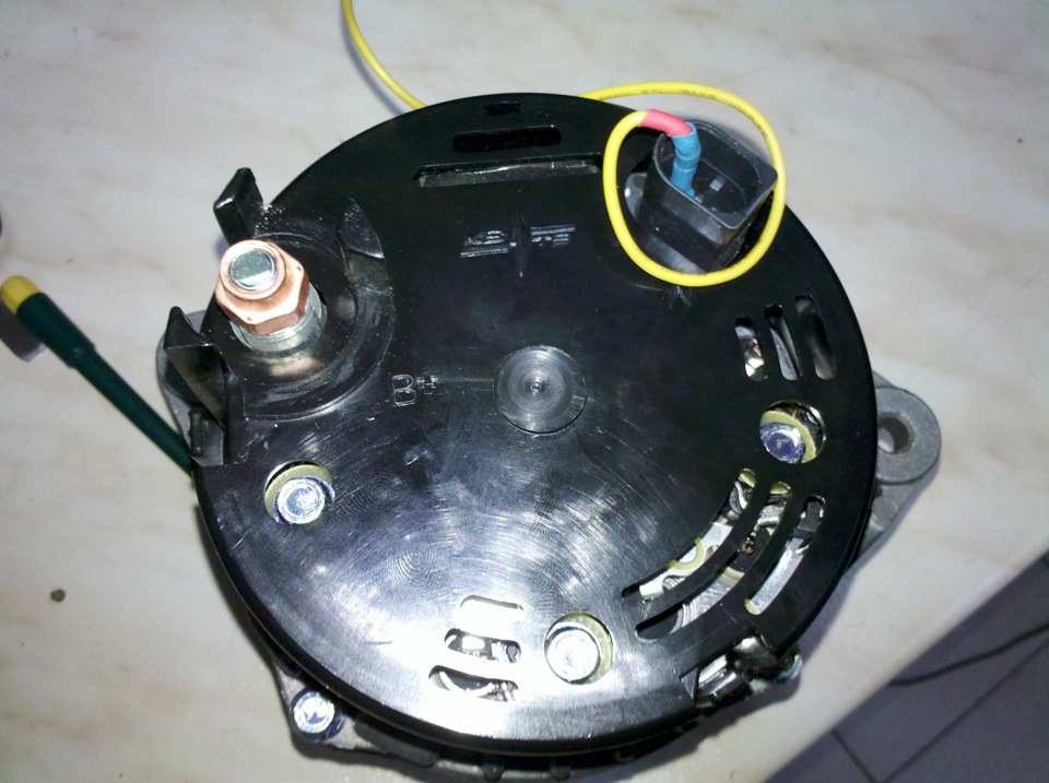

Для того чтобы установить приоровский генератор на десятку необходимо:
1. Либо рассверлить сверлом на 8 клеммы на плюсовых проводов, идущих к генератору, либо заменить их на новые с отвверстием 8 мм. Это делается для того, чтобы одеть провода на плюсовую шпильку приоровского генератора, так как она диаметром 8 мм, когда на заводском генераторе 6 мм. Я пошел по первому пути, так как в моём коробочке с клеммами нужных мне не оказалось, а ехать в магазин было далеко.

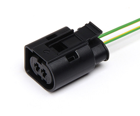

2. На возбуждающем проводе генератора либо заменить клему типа "МАМА" на маленькую, как на фото:
либо купить приоровский разъём генератора:
В данной ситуации я выбрал второй путь.

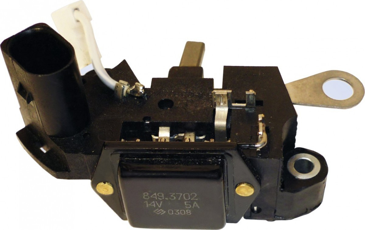

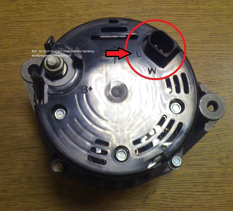

Возбуждающий провод необходимо подключить к клемме с маркировкой "L"
Поэтому один из провод фишки обрезаем, а второй, идущий на клемму "L", припаиваем к возбуждающему проводу и изолируем.
По итогу напряжение без потребителей 14.4-14.5. При включение света и птф напряжение падает на 0.2В и возвращается в исходное положение.

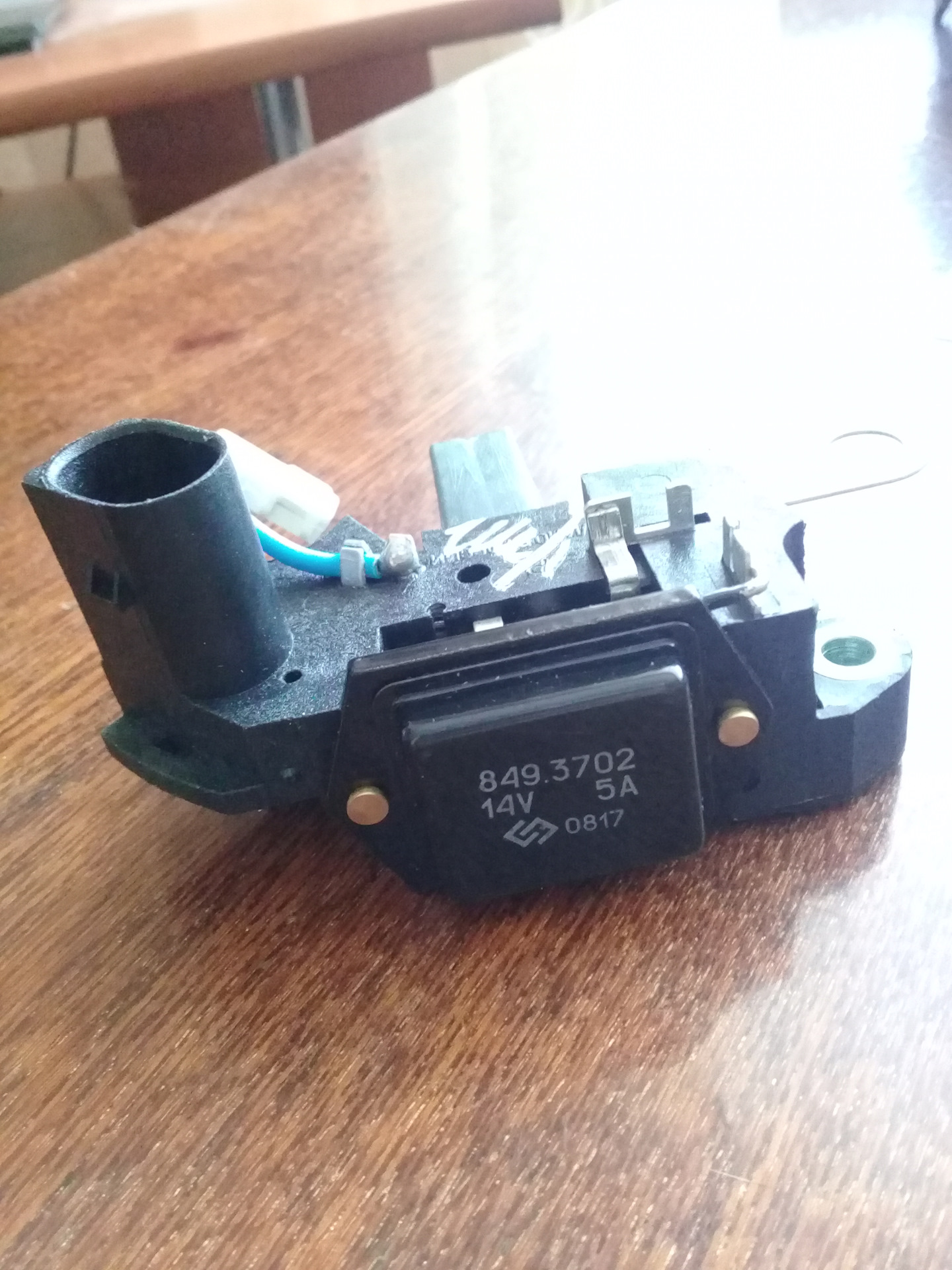

Генератор однозначно рекомендую к покупке, но лучше сразу заменить реле регулятор на отечественный и забыть про него, с ним на много меньше проблем и ходит он дольше.

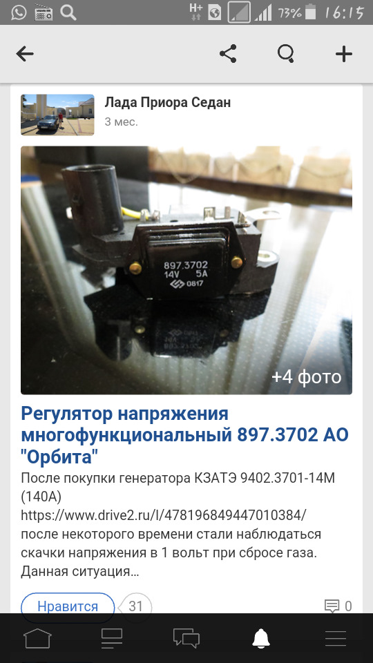

какой бы из орбитовских рр вы не взяли характеристики будут одинаковые 844,3702 до 849, 3702 всё начинаетя с 14,7 в процессе просаживается до 13,6 в среднем выравнивается на 14 +-0,2 в

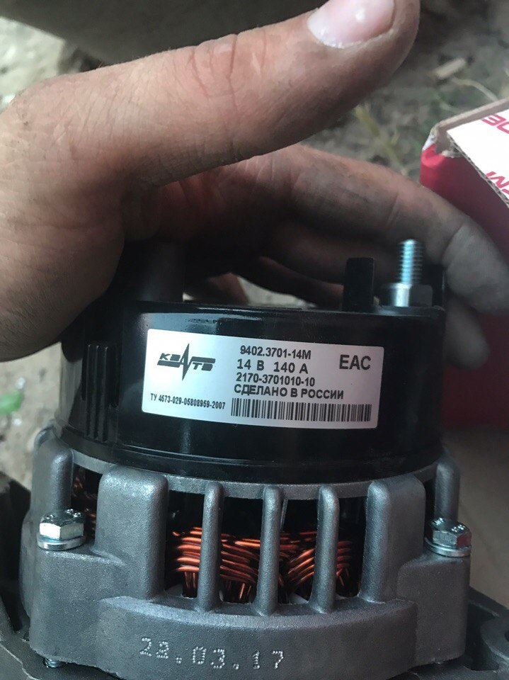

Гена с маркировкой EAC говно китай!
Такой же был, и все грамотные электрики сказали что это китайские с закосом под заводской, так вот мой с новья уже голову по трахал
а где оригинал купить ?
Все в тех же магазинах, но перед покупкой хорошо присмотрись, и продавцами особо не доверяй
ну а как отличить ?
Нут на заводском просто указанно сделано в России без всяких EAC, и по корпусу 5 или 6 печатей))) ГОСТы и все дела, на китайском нету, ну а так ещё внутрироссийских отличаются

ЕАС («Eurasian Conformity», «Евразийское соответствие») – это единый знак обращения товаров, который свидетельствует, что продукция прошла и удовлетворяет все принятые технические регламенты на территории Таможенного союза ЕврАзЭС. Он вступил в силу в 2013 году и был разработан российским дизайнером Максимом Дес

А реле-регулятор поставил как на фото?
Ставь лучше ВТН, на разных генах у меня стояли РН только этой фирмы.
Я не про фирму, а про модель
Модель такая: 9454.3702
Что то я таких не встречал…В магазине сказали 849.3702…
вбейте в поиске на драйве 9454.3702, выдаст кучу БЖ с этим РН)
Я уже посмотрел))
Только не пойму какой можно поставить, а какой нужно)
Оба РН подходят, по качеству и сборке лучше ВТН. А брак попадается везде).Решать Вам, какой РН ставить.
Просто мне сказали что не 849.3702 подойдет…
А фирму я не знаю
С этим реле у меня мерцала лампа заряда на панели, хз норма ли это?
Я его сломал уже)))
Буду новое покупать)
У меня и с этим иногда чуть горит…По вольтметру в норме.

Я хочу все таки попробовать заказать 9454.3702
Вот такой нужно поставить и перестанет мерцать, а тот он от калины гранты.
Я такой и хотел.
Они все такого типа от калины/гранты/приоры, но 9454 на 8А, а 849 на 5А.

897.3702
С орбитой напруга не падает но лампа зарядки на панели напрягает моргая. Пока мне не до реле.

У меня с реле от орбиты 849.3702 мерцала лампа заряда. Поставил обратно корейскую

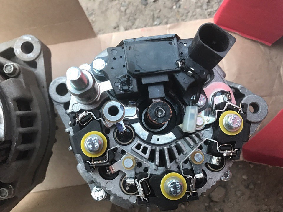

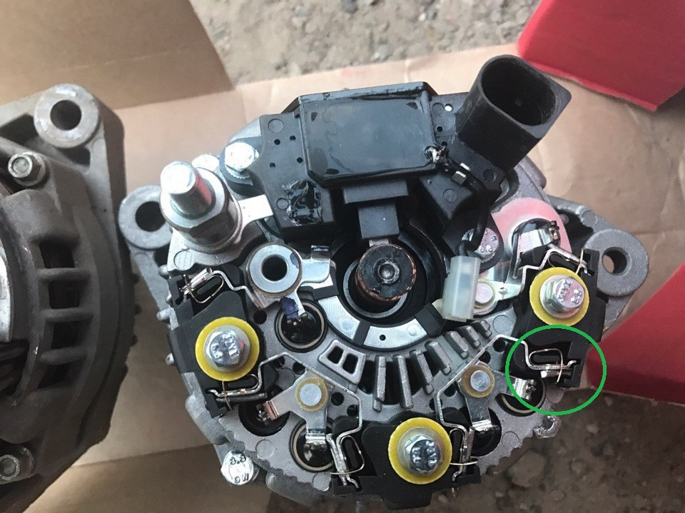

Слабое место этих генераторов — пружинные зажимы выводов статора, они греются и со временем перестают прижимать.
У меня все припаяно, нет никаких зажимов
да нее, на пятой фотке четко видно крайний справа вывод со статора просто поджат!
не пойму, про что ты
посмотри я фотку добавил, там зажим пружинный он греется и пружина слабеет
Все понял, про что ты
Каким лучше мостом заменить ? тоже стоит с пружинным у меня.

Честнфх 140 даёт? Для музыки это идеальный варик)
где покупал?
На алмазе в опт.
понял.как напруга?
Отлично. лечше чем 115
а в цифрах не мерил.сколько с потребителями выдает?
с моими потребителями, напряжение просаживается до 11,5)))
Без потребителей 14.4, со всеми штатными потребителями 14.1-14.2

Это калина реле, с ним лампочка заряда не мерцает? У меня на 2112 с ним мерцает.
Lada2110regata
