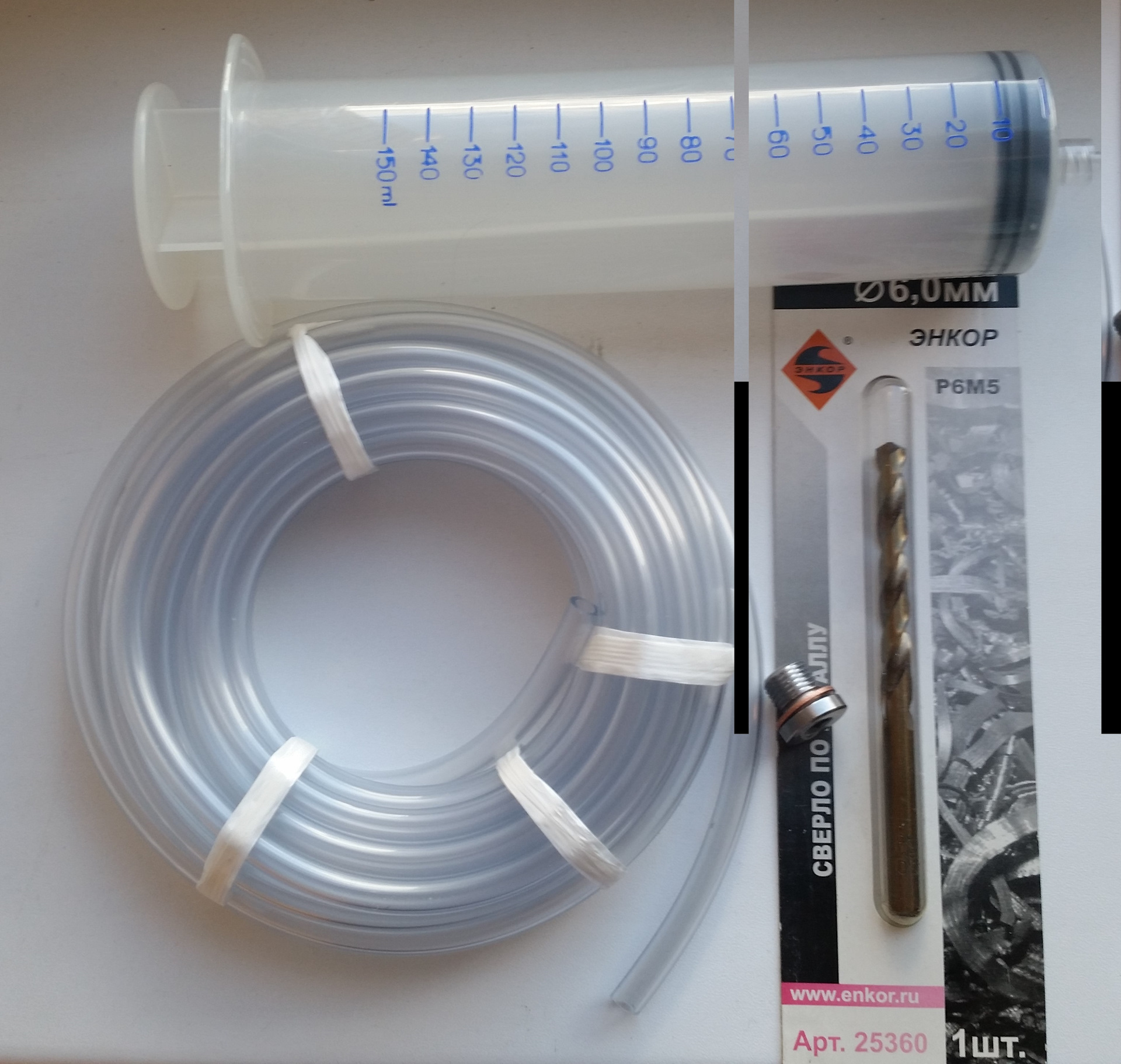

Берем простой набор:

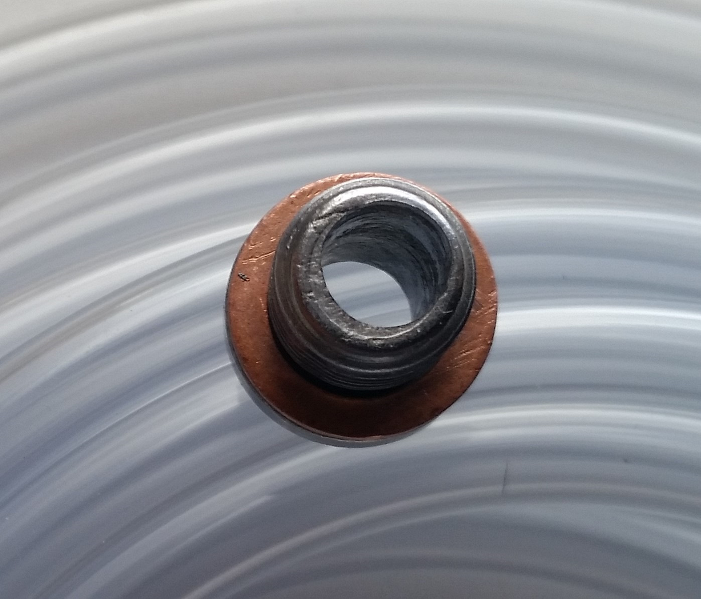

Сверлим сверлом шестеркой сквозное отверстие в пробке.

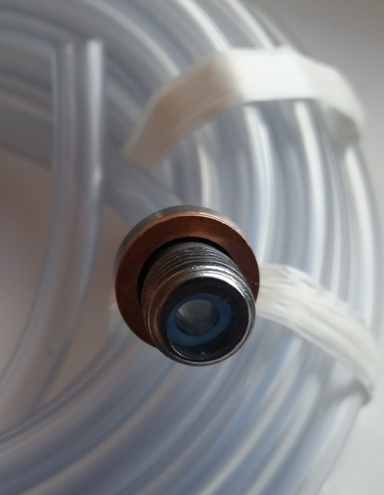

Шланг с внешним диаметром 6мм входит в отверстие очень плотно, с хорошим натягом.

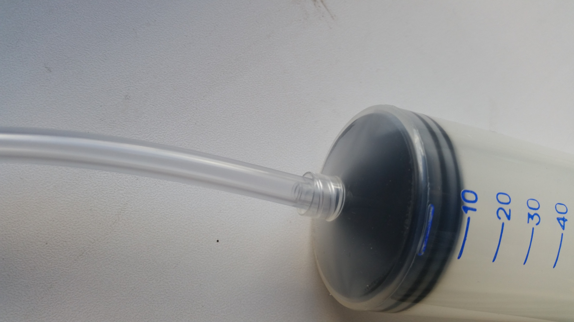

Также, с натягом шланг надевается на шприц без носика.
Вот и все. Шланг пока не отрезал, буду смотреть по месту. С одной стороны он должен быть достаточно длинным, чтобы нормально закачивать в самое неудобное место, с другой — максимально коротким, чтобы в нем не оставалось полпузыря масла.
Смета:
— шприц 150мл, брал в медтехнике, просроченный, без носика — 130р.
— стандартная пробка N90281802 — 76р.
— шланг ПВХ 4x6 мм (внутренний / внешний диаметр) 5м — 81р. — понадобится сантиметров 10-20 :)
— сверло по металлу D6 — хз, у меня их много валяется разных.
Посчитаем, что сделал я его рублей за 250.

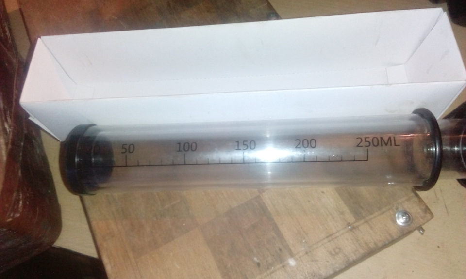

Молодец! Всё правильно сделал. Я в своё время на алике заказывал шприц на 250 кубиков именно для этой цели, но воспользовался литровым металлическим.
