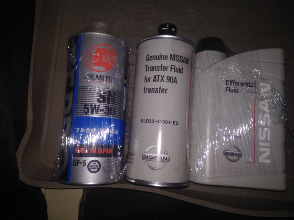

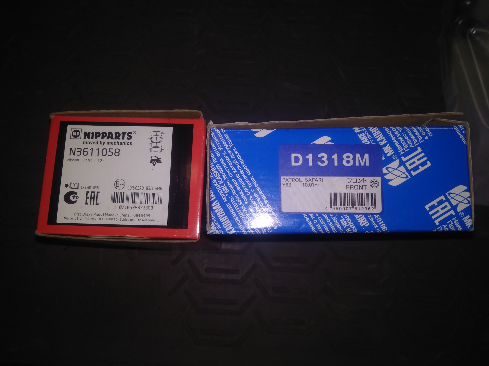

Заранее были заказаны колодки передние (Kashiyama D1318M, 1906,18 руб.), задние (Nipparts n3611058, 903,79 руб.) и масло IDEMITSU ZEPRO TOURING F-S SN/GF-5 5W30/Масло моторное синтетическое (7 л, 4593,89 руб.) по рекомендации Oil-club.

1. Замена масла в переднем дифференциале
2. Замена масла в АКПП со снятием поддона и чисткой магнитов
3. Замена масла в раздаточной коробке

1. Замена масла в раздаточной коробке не предусмотрено регламентом, его, видимо, редко кто делает и у ОД не оказалось масла))
В итоге, по всем дилерам Санкт-Петербурга, кое-как нашли 2 литровые канистры этого масла (Nissan ATX90A KLD2200001EU) по стоимости 7171,03 руб. за литр.
По городу ценник на это мало начинается от 5500 руб, поэтому заморачиваться не стал, хотя в нем определенно должны плавать частички золота)

5. Колодки
Покатавшись на колодках сегодня днем, понял, что оригинальные колодки у Ниссана вообще классные)
Новые воняют и перегреваются (3-4 торможения со 140-150 км/ч).
Согласен, торможения вынужденные и колодки пока не приработались, но чтоб на Патроле педаль уходила почти в пол, он начинал пищать, предупреждая о столкновении и притягивать тебя ремнями к сидению- это не встречал на оригинале ни разу…
Недельку покатаюсь, потом посмотрю, либо добью их, либо ставлю временно оригинал либо срочно покупаю тормозную систему))

Это шутка такая на счёт цены на масло в раздатку?) там точно золото должно быть. Может есть адекватная замена?
Я не нашел, залил оригинал.
Просто на что это масло похоже. Инфы в инете я как понимаю нет.
Redisalis
RAVENOL Transfer Fluid TF-0870 вот аналог . Но так ли это …
Не, я равенойл не рассматриваю. В допуски они не всегда попадают(
Да я уже оригу нашёл за 5000 полторашку
Ну главное, чтоб не подделка)
А сразу зачем такие "не очень" колодки покупать? Есть отличные керамосодержащие составы.
Просто хороший вариант, например от EBC ждать более месяца. А в наличии для Патрола только такие варианты, хоть их и рекомендовали форумом)
