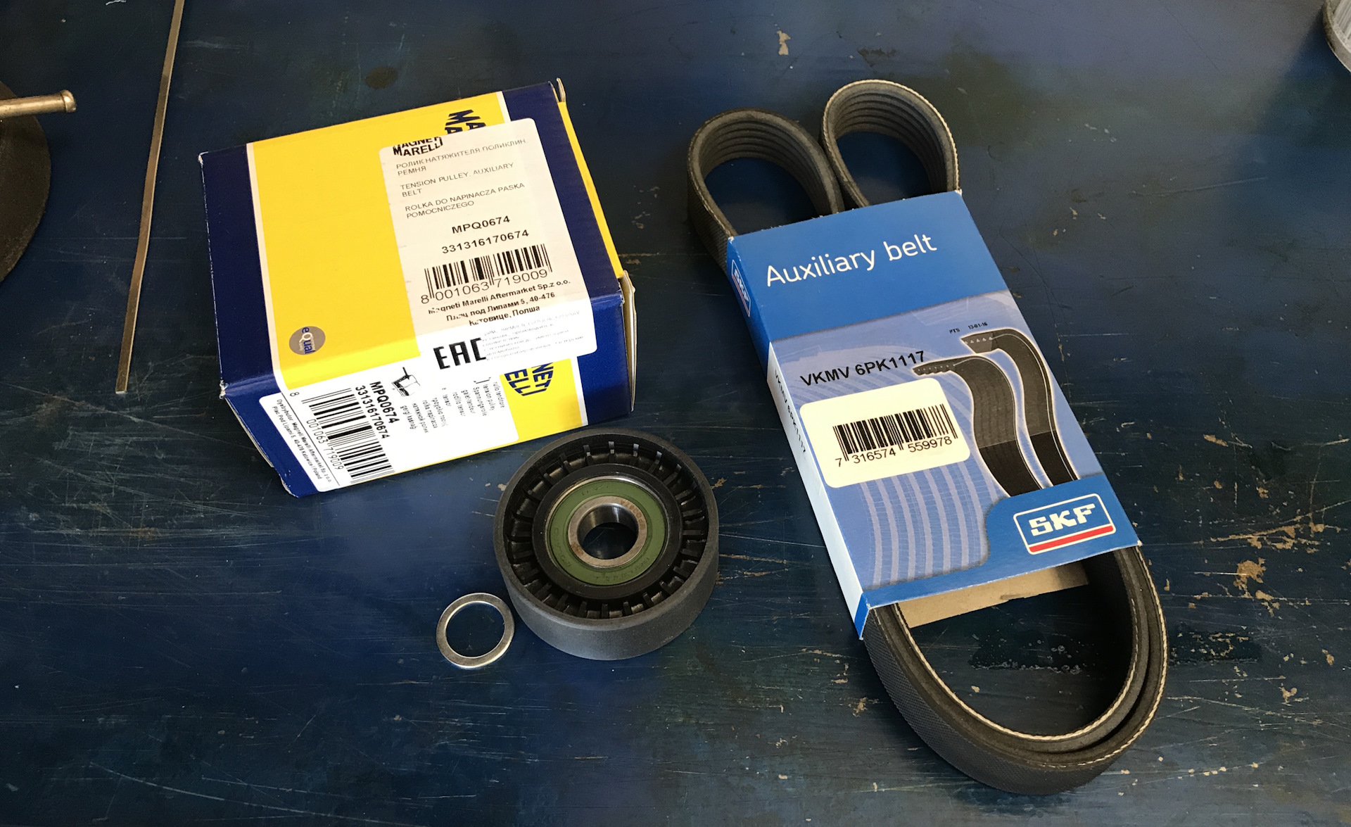

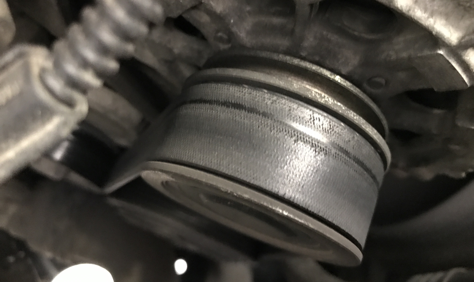

Начал подсвистывать ремень генератора + появилась выработка на ремне и ролике.
Так как скоро предстоит поездка на Алтай, а перспектива остаться без ремня на трассе меня совсем не радует, я решил перестраховаться и поменять ремень вместе с роликом.
Все необходимое по традиции взял в наличии в VagStore.Pro и направился с этим к Максиму и kaurdakov в VagServiceNsk
Ремень SKF, арт. 6PK1117
Ролик Magneti Marelli, арт. MPQ0674

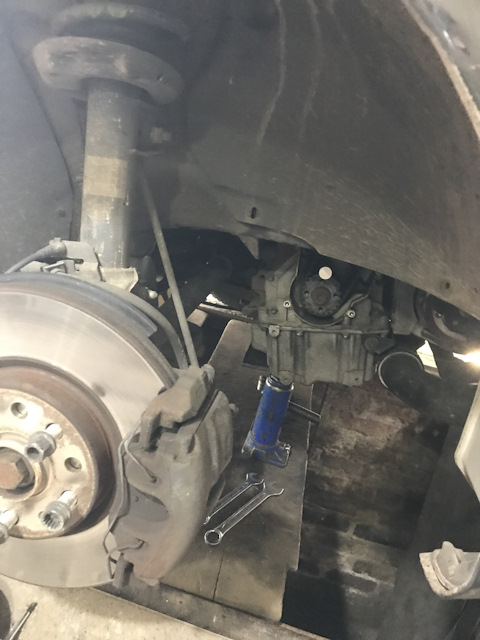

Процедура замены ремня и ролика довольно-таки простая. Как я понял, ролик стопорится шестигранником, затем скручивается фиксирующий болт и все меняется.

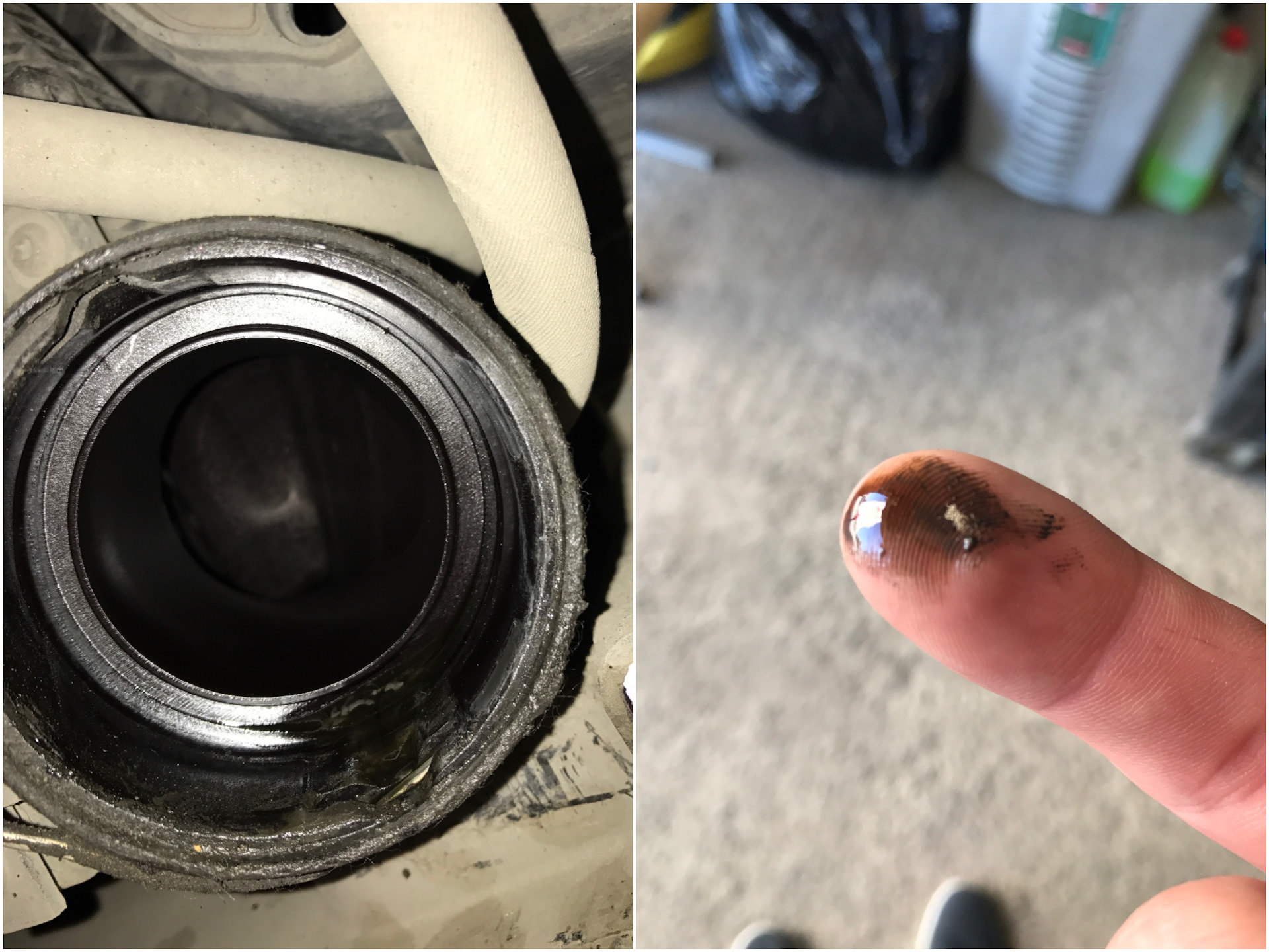

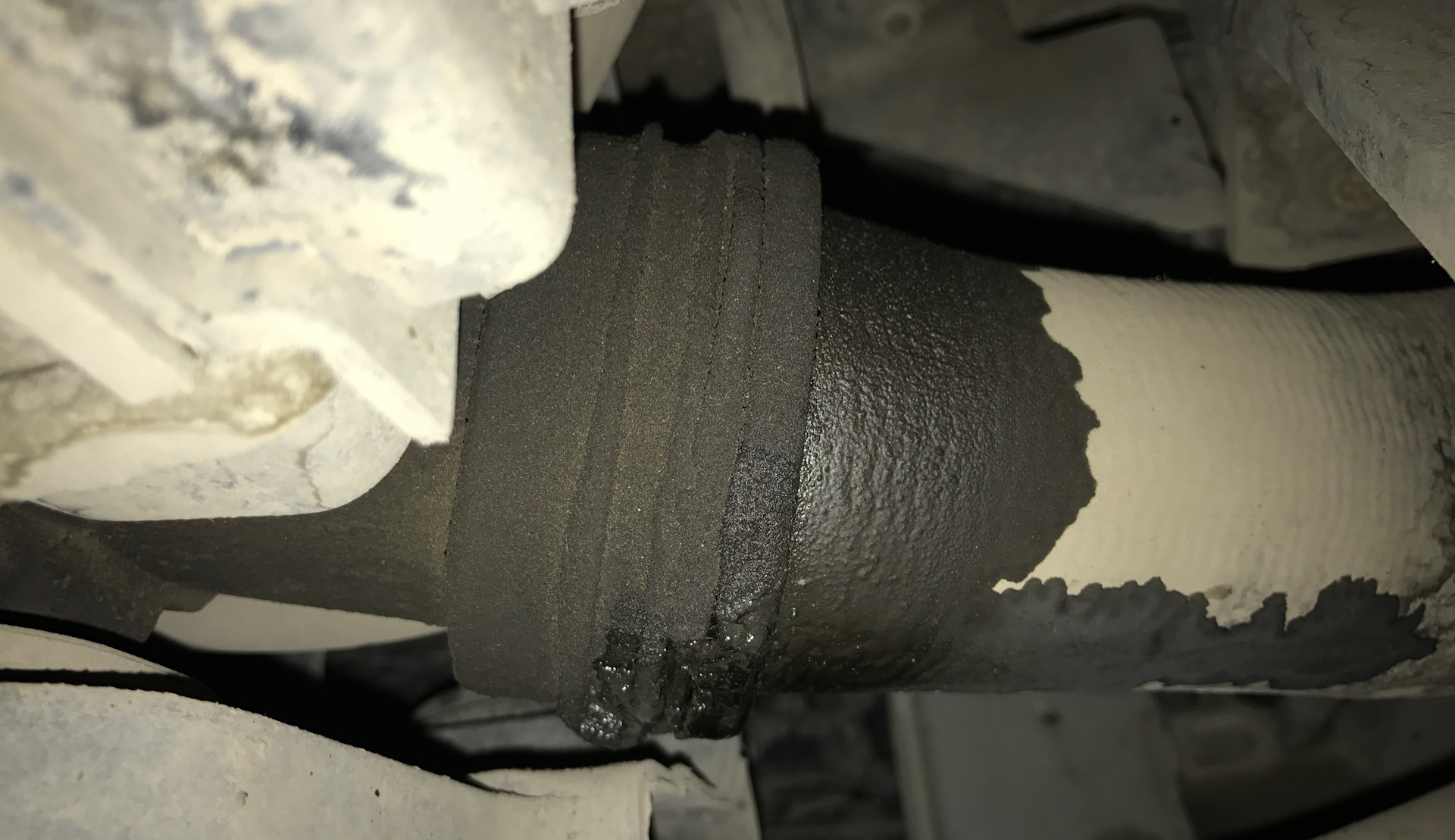

Подняв машину на подъёмнике для замены ролика и ремня, я замети, что на правом патрубке с интеркуллера есть следы масла. После того как начали проводить ревизию, обнаружили чуток масла в патрубке

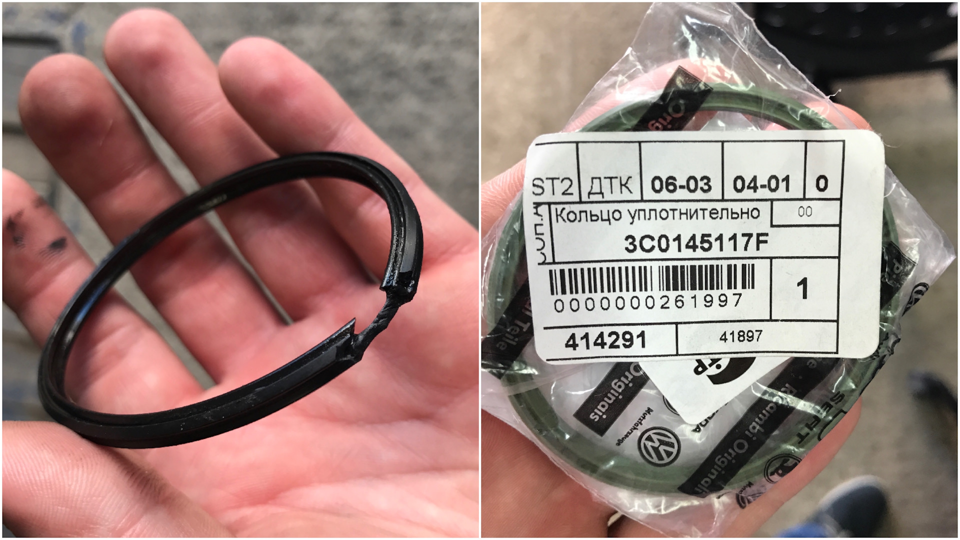

Причиной «умокрения» патрубка — прохудившееся от времени и воздействия масла уплотнение, если быть более точным, то номер уплотнительного кольца — 3C0145117F
После замены откатался уже больше недели — следов масла на патрбуке нет.
