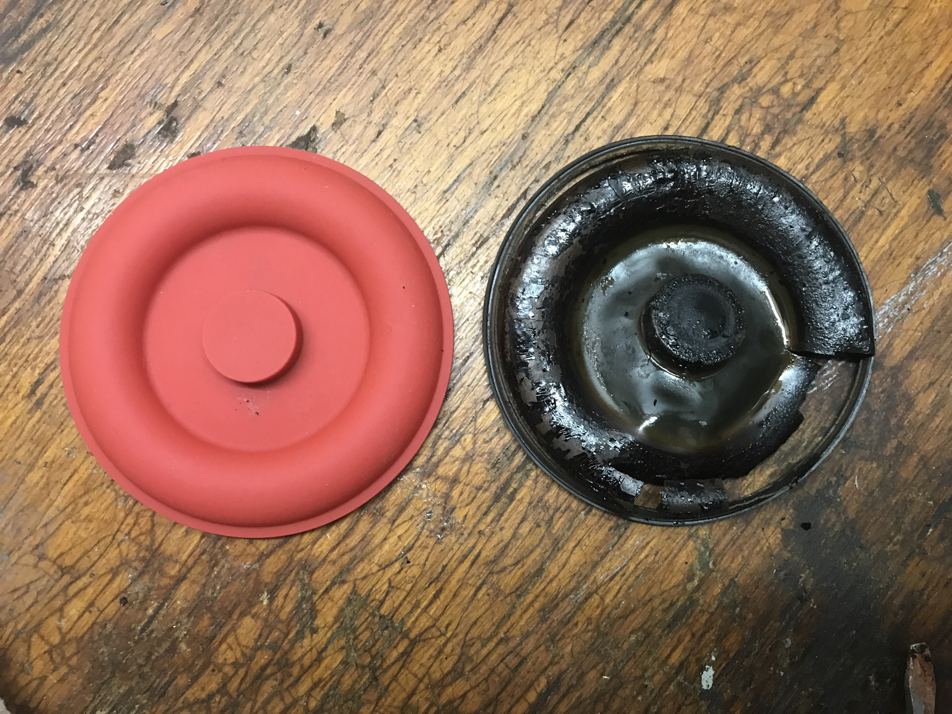

Через несколько дней после этого, я стал свидетелем остальных симптомов разрушения мембраны:
1. Свист в верхней части двигателя в районе МО — если снять накладку на двигатель, свист усиливается

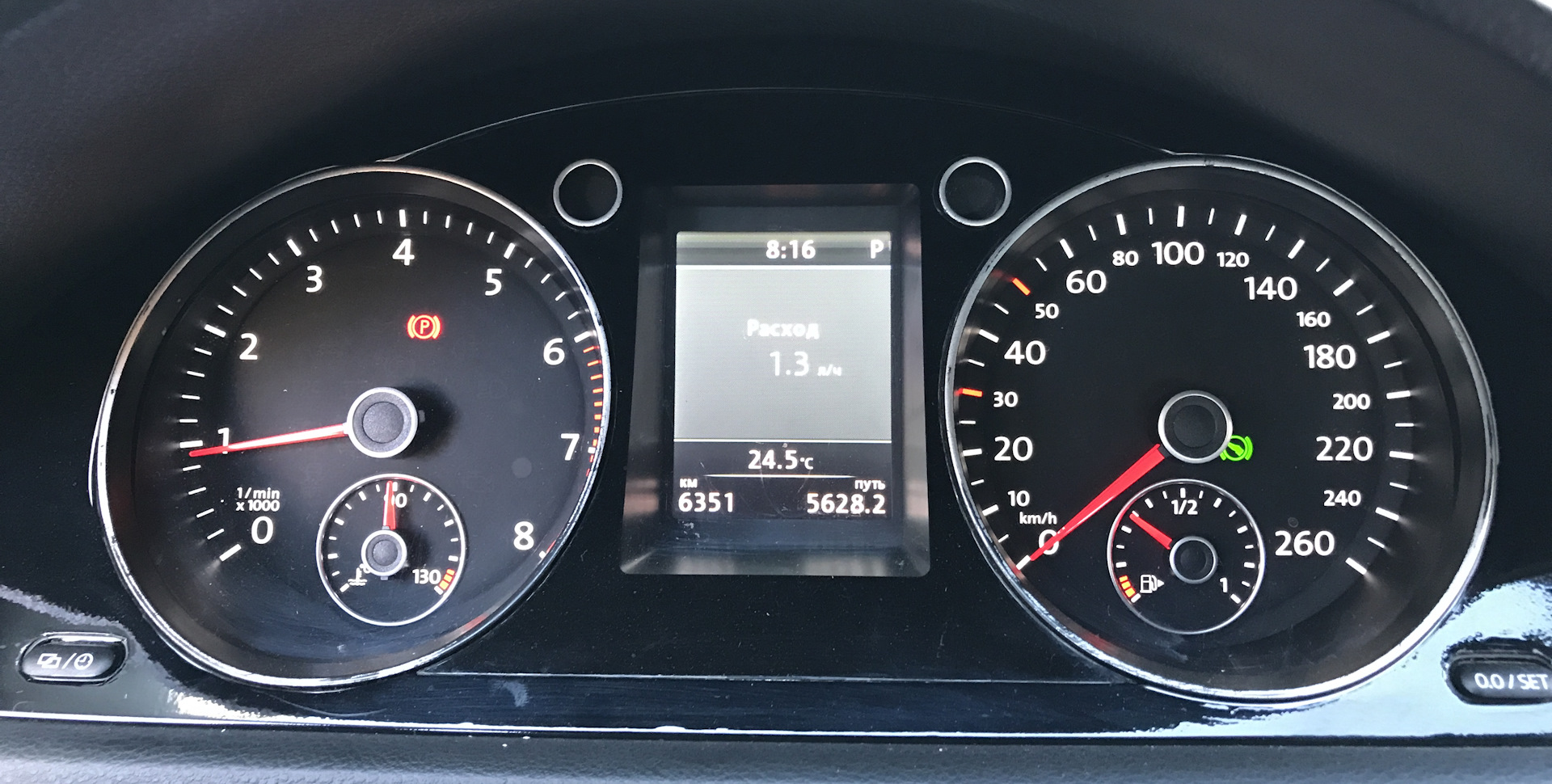

2. Повышенный расход топлива: 1,2-1,3 л/час — норма для 1.8 TSI BZB с акпп — 0.7-0.9 л/час на ХХ
3. Плавающие обороты на передачах R-N-D1 (720 об/мин-1100 об/мин)
4. При переключении передач R-N-D1 появились небольшие пинки, вызванные п.4.

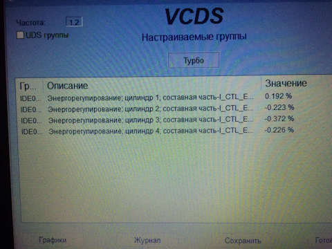

5. Если дружите с VCDS и периодически смотрите по нему ошибки в машине, то может появиться ошибка по бедной смеси, что приводит к перебоям в зажигании и нестабильной работе двигателя.

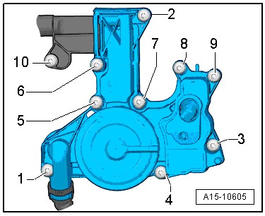

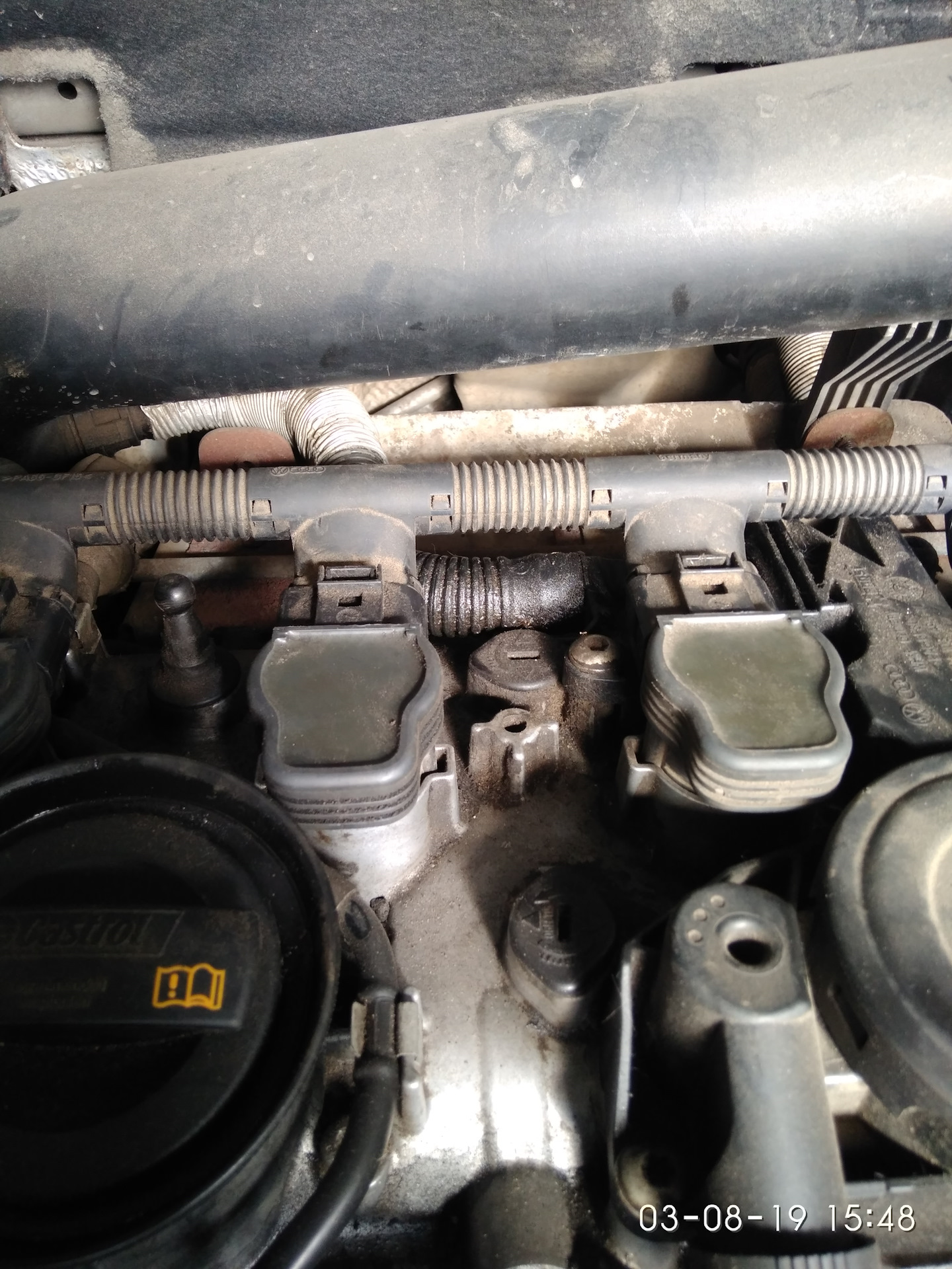

После ее приобретения поехал в гараж и сразу же ее поменял. Меняется она очень просто:

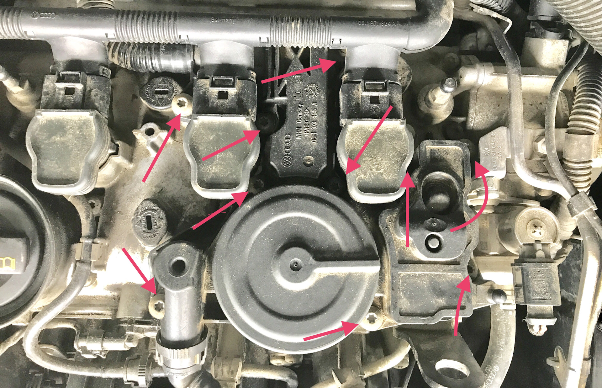

1. Откручивается корпус МО, который закреплен 10-ю винтами Т30 (отмечены красным).

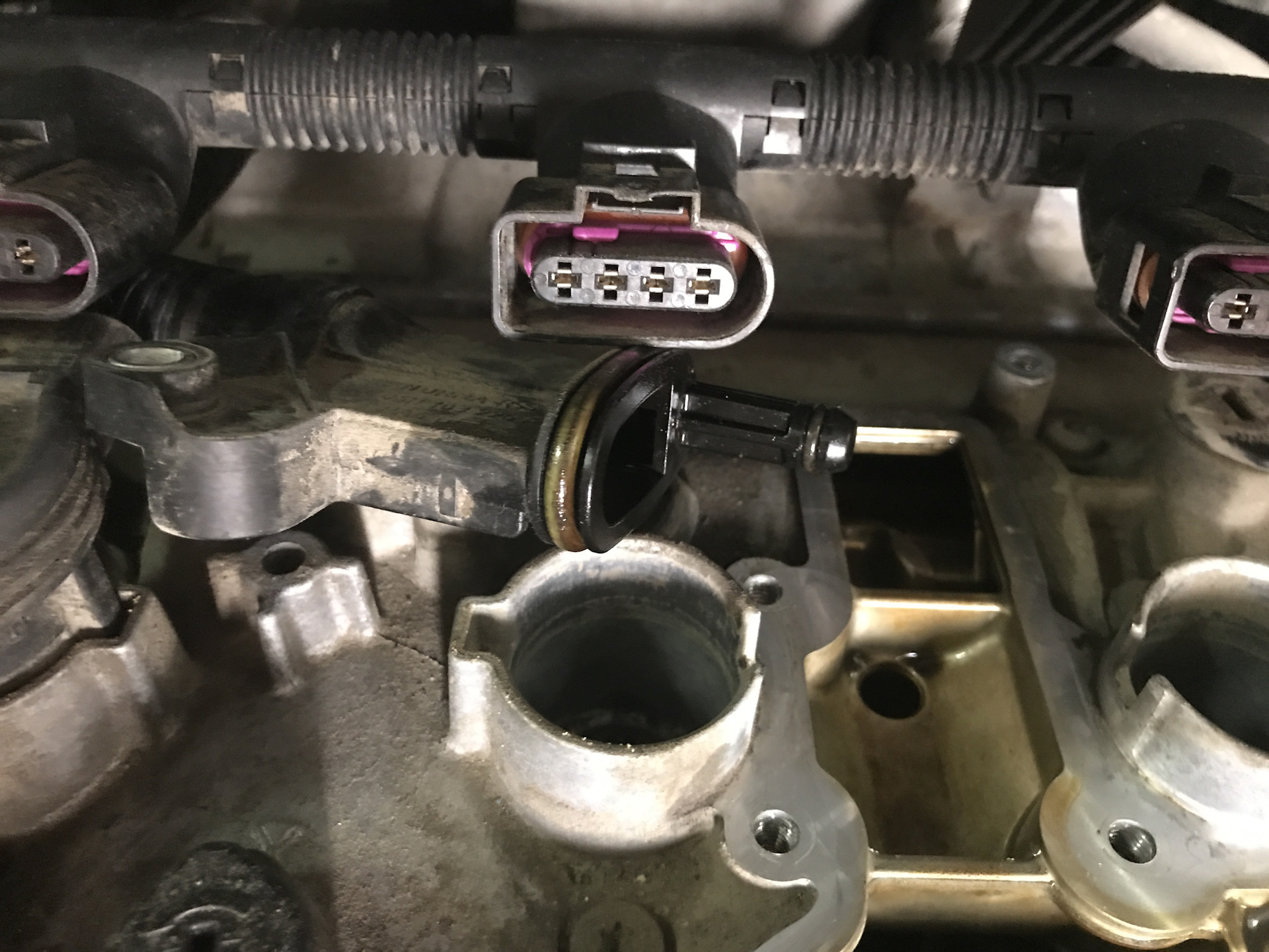

2. Отсоединяются 2 шланга:
2.1. Чтобы отсоединить нижний шланг, нужно нажать на рифленые места снизу и сверху фиксатора и потянуть его на себя, предварительно подложив ветошь под место соединения, дабы не проливать на блок масло.
2.2. Дальный шланг (рядом с катушками) вытаскивается влево из МО вместе с фланцем, когда выкручены все винты

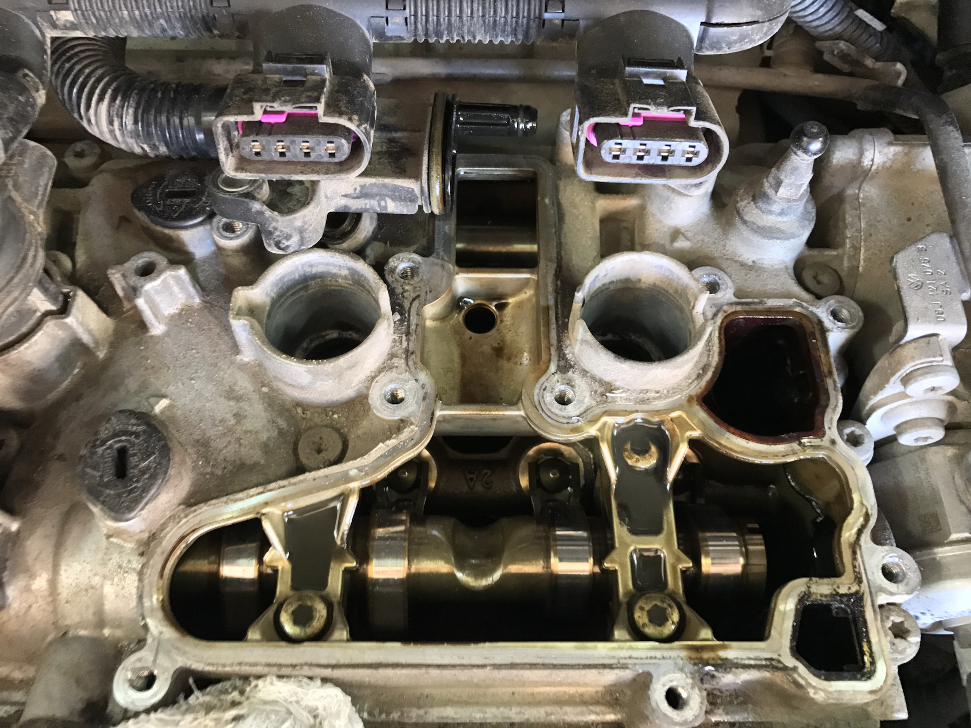

После снятия всего МО, видим часть нутра двигателя

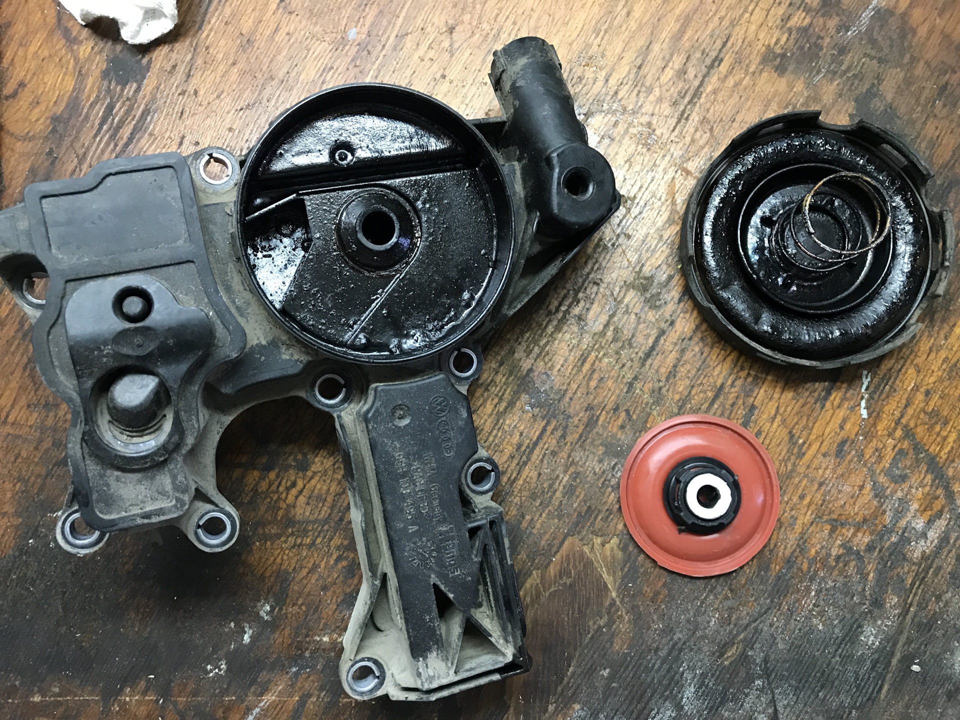

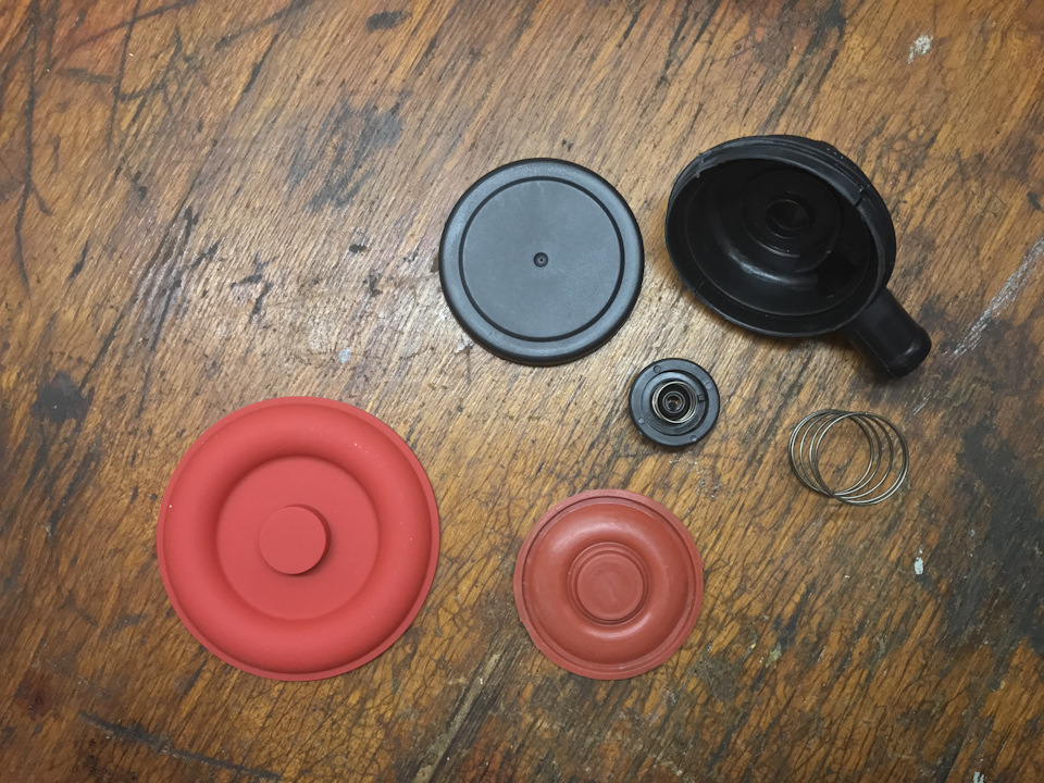

Т.к. у меня МО еще старой ревизии (06H 103 495 A), то я решил промыть очистителем карбюратора его изнутри — затыкаем одно из отверстий и заливаем внутрь очиститель. Я подождал около 5 мин, слил. Залил по новой, хорошо потряс, чтобы немного снять со стенок шлак, слил и опять промыл на 3ий раз.

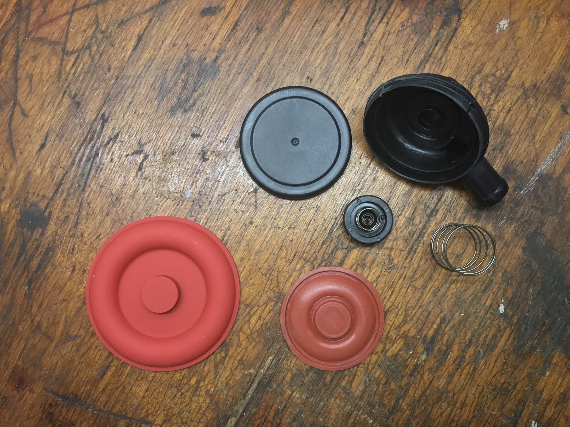

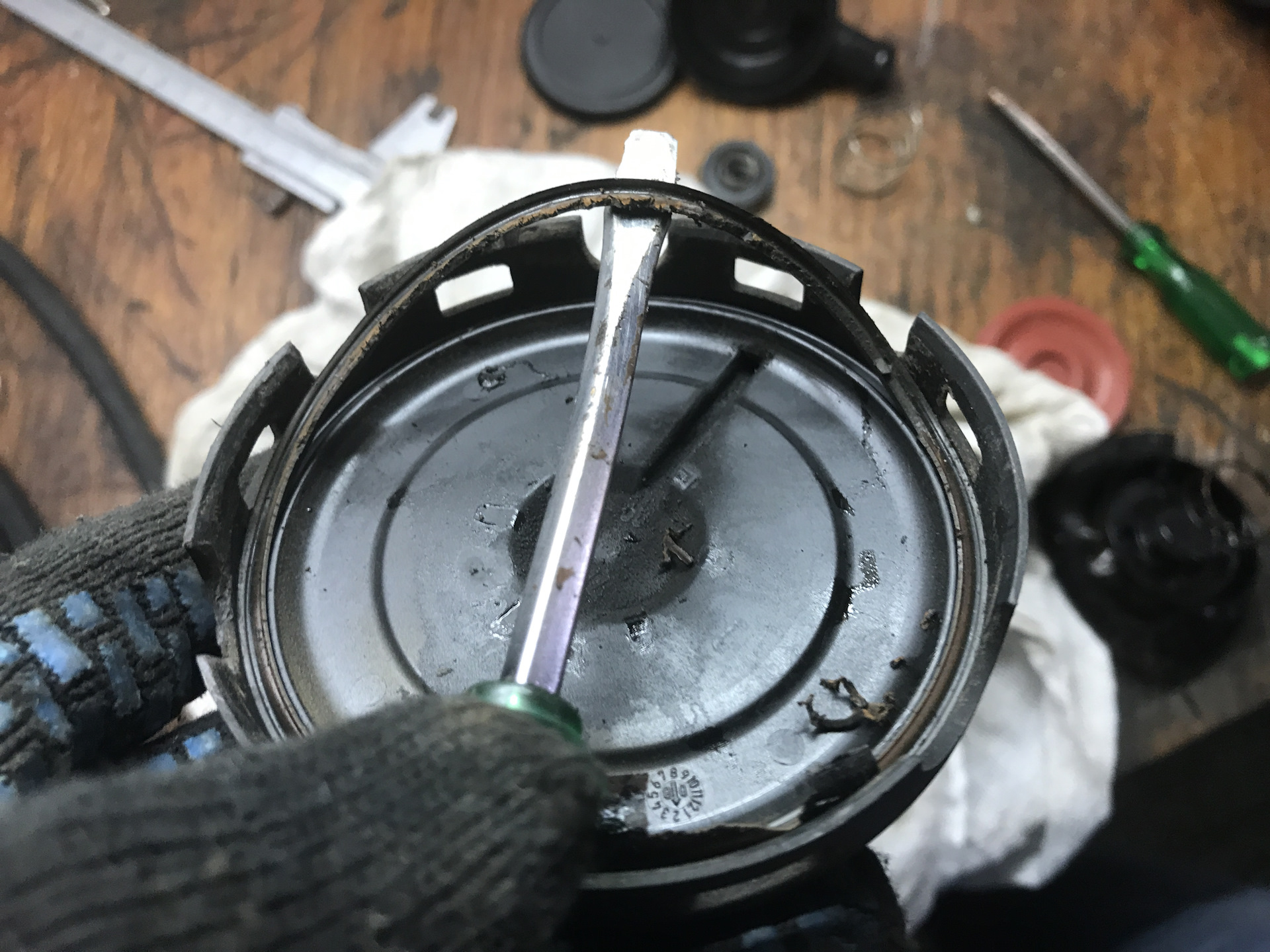

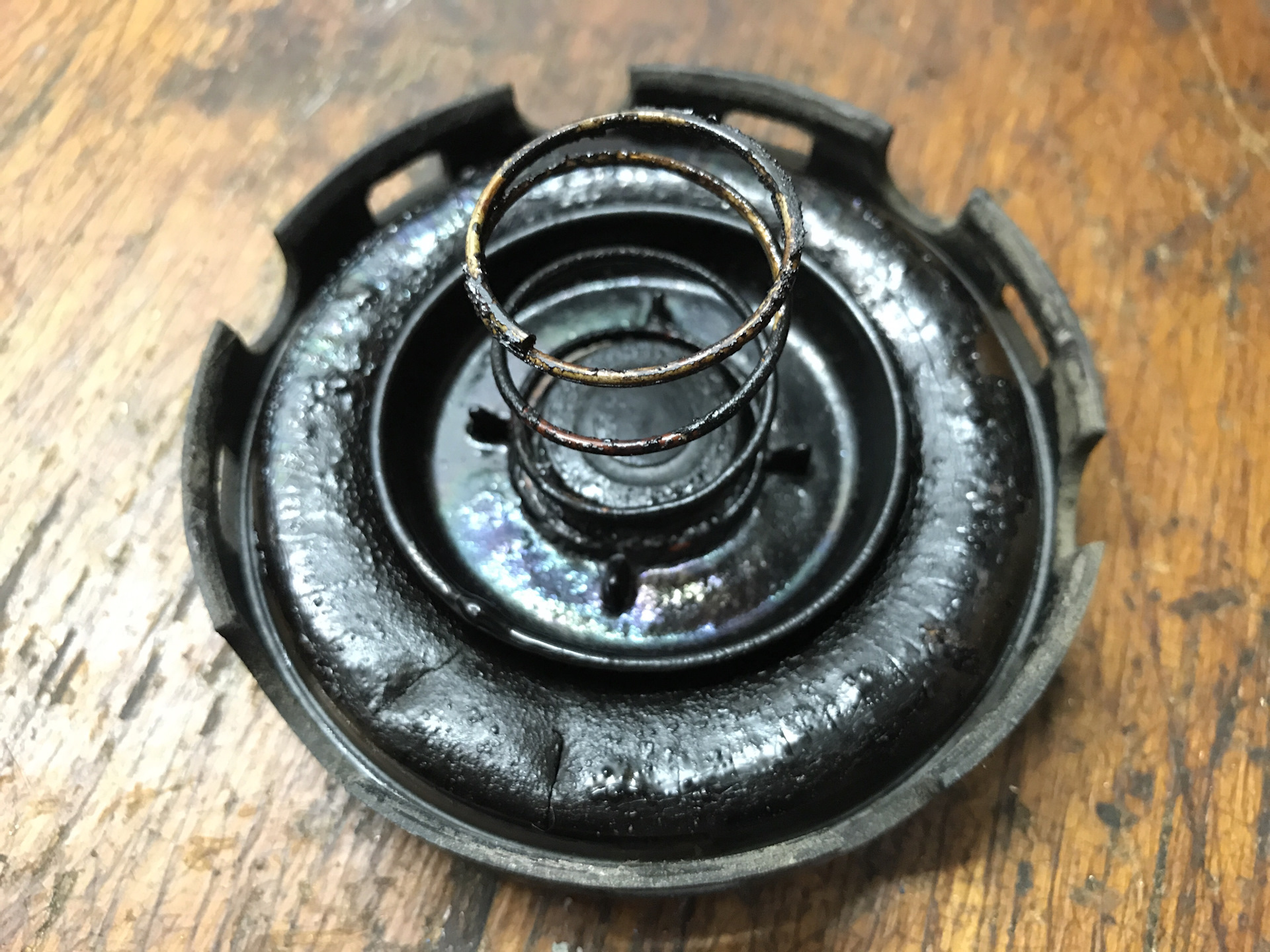

4. Тонкой шлицевой отверткой нужно подцепить крышку МО, в местах ее крепления к корпусу
4. Перед тем, как устанавливать новую мембрану, проверьте паз, в который она садится — там может остаться часть старой мембраны
5. После замены мембраны, собираем все в обратном порядке. Согласно ELSA, закручиваем винты в следующем порядке
На этом все работы с мембраной закончены!
По итогу — все обозначенные симптомы вначале статьи ушли, можно наслаждаться ездой на автомобиле дальше 😉
