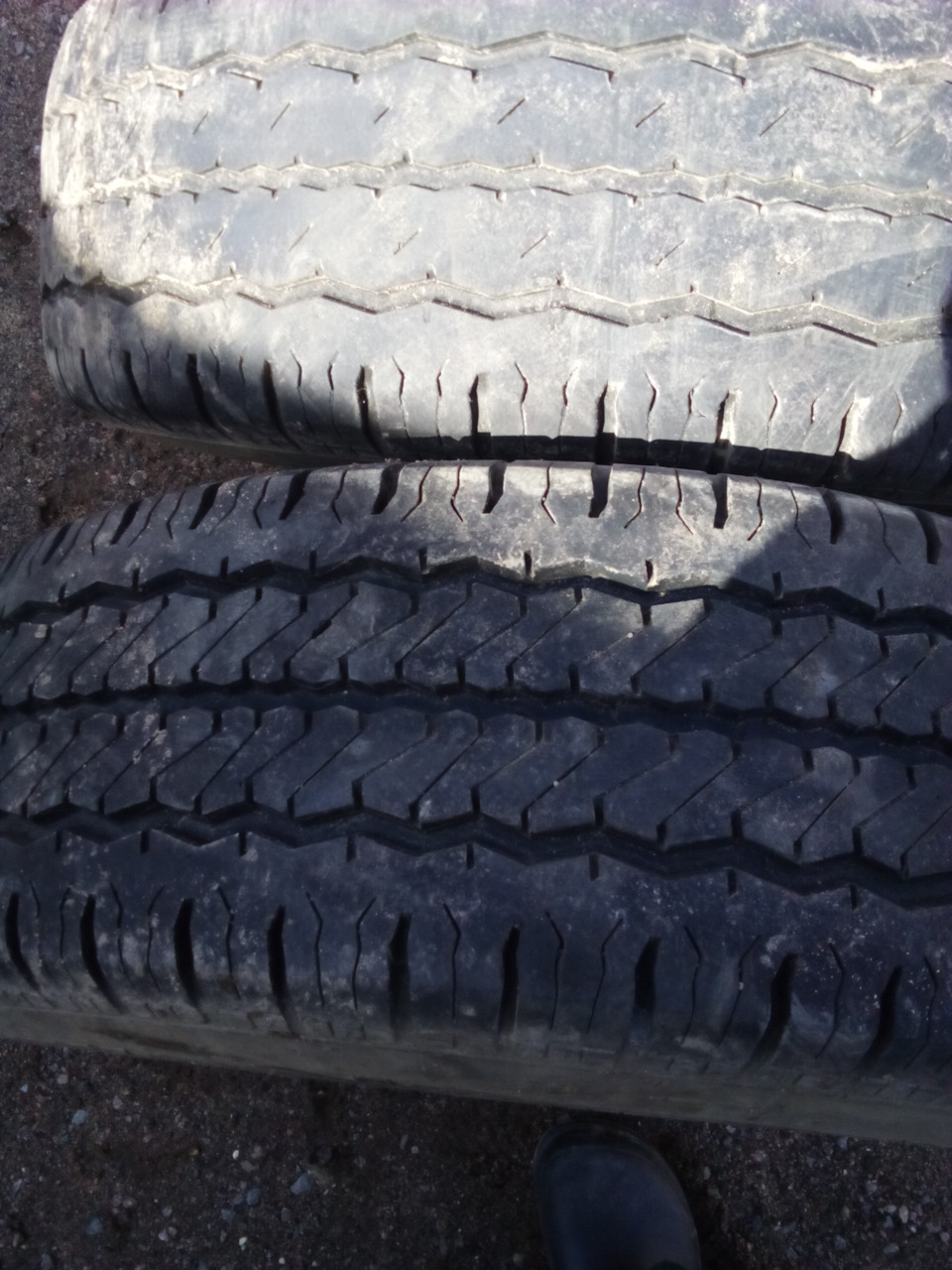

Примерно год назад начали меня беспокоить, даже и не столько беспокоить, сколько настораживать подозрительные стуки, доносящиеся с передней части машины.
Езжу я аккуратно, в глубокие ямы не нырял, на скорости ничего не ловил, решил, что с моей манерой вождения, какое-то время еще покатаюсь (уж очень не хотелось заниматься машиной). "Какое-то время" растянулось почти на год. Результат на фото:
На самом переднем плане моя галоша)), чуть выше — заднее колесо, на самом верху — переднее. Со "слегка" стучащей передней подвеской я проездил год и в итоге передняя резина пройдет на один сезон меньше, нежели задняя. Да, я поменял перед и зад местами, да, на замену лежит новый комплект, но тем не менее минус один сезон — обидно. Мой опыт не советую повторять никому: рулевые да и в принципе передняя подвеска стуков не прощают.

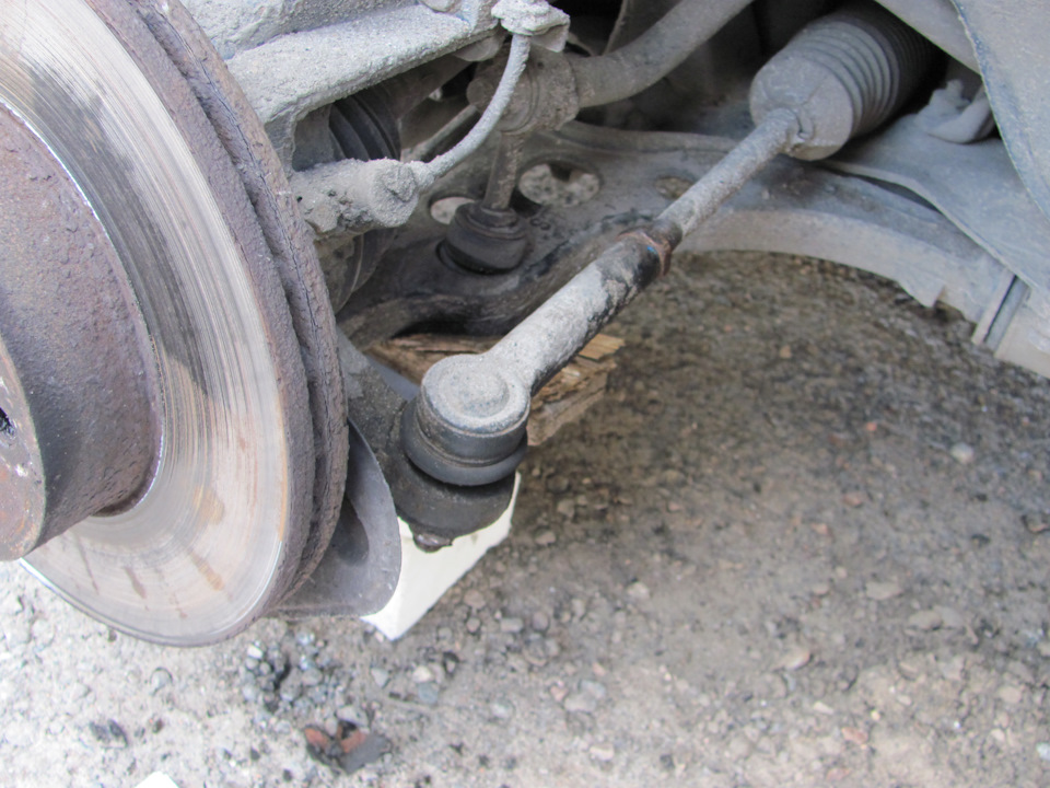

1. Вывешиваем машину, не забыв надежно застраховать ее от падения (в моем случае это были кирпичи), снимаем колеса и еще раз проливаем резьбовые соединения. На этот раз я использовал жидкий ключ от Газпромнефти, купленный на заправке.
Со снятым колесом открывается примерно такой вид:
2. Ослабляем две гайки.
Одно замечание: нижнюю гайку откручиваем полностью, иначе потом это сделать будет весьма проблематично.
3. Нежными постукиваниями молотка по пальцу наконечника снизу, выбиваем его из посадочного гнезда.
Главное — сначала снять гайку, а потом выбивать. Я, вспоминая велосипедное детство с его вечным дефицитом запчастей, сначала выбил наконечник, а потом просто не смог снять гайку: она самоконтрящаяся и мне пришлось прибегнуть к помощи болгарки, которой я отпилил часть пальца вместе с гайкой.
После того, как наконечник выбит, он легко скручивается с тяги.
4. Далее обильно смазываем все резьбовые соединения Литолом и собираем в обратной последовательности: наворачиваем наконечник на рулевую тягу, вставляем и закручиваем нижнюю гайку
5. Все резьбовые соединения хорошенько смазываем Литолом, дабы потом было проще разобрать, все доступные на снятом колесе резиновые изделия я дополнительно обильно поливаю силиконовой смазкой.
6. Ставим колеса на место и едем на регулировку развала. Очень важный момент: на предыдущей работе после переборки передней подвески без регулировки сход-развала новую резину съело за какую-то тысячу километров. Так что несколько сотен рублей, потраченные на регулировку, принесут очень неплохую экономию.
Стуки исчезли, овчинка стоит выдели.

У меня они совершенно отказывались выбиваться из поворотного кулака, один болт аж сломал, пол дня потерял с одной стороны, купил сьемник, вторую сторону сделал за 15 мин!
Так что не поскупитесь на сьемник и этим облегчите себе работу во много раз!

По сошке надо бить, а не по пальцу наконечника. Научишь тут.
По пальцу сподручнее, а в чем криминал?
Согнуть сошку можно, повредить поворотный кулак. Бить надо в торец сошки кувалдой и палец выскакивает очень быстро. Еще можно использовать съемник рулевых пальцев, но кувалдой обычно быстрее.
Не совсем понятно: "бей по сошке, иначе сошку согнуть можно"? Это как?
А чтобы ничего не повредить — сам и менял, аккуратно и без фанатизма?
Бить надо в торец сошки, а не снизу по пальцу. В сервисе будешь, спроси у слесарей, там и покажут.
Хотелось бы фото, если можно.
Вот здесь посмотрите, фото 9 www.drive2.ru/l/469481570529444406/
Посмотрел.
Мне кажется, что легкое постукивание по пальцу менее болезненно, нежели удар кувалдой по поворотному кулаку.
Я не прав?
Оба эти метода силовые, оба работают. Какой из них менее вредный, сказать сложно, поэтому каждый вибирает более комфортный для себя. Для меня комфортнее всего пользоваться съемником, но не всегда есть подходящий съемник.
