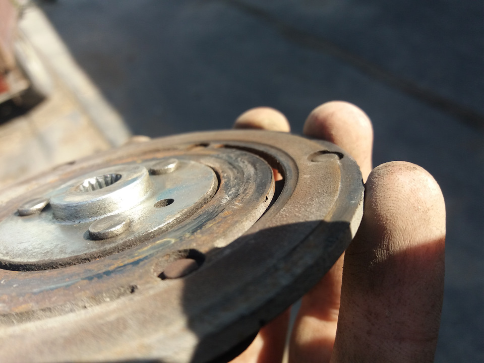

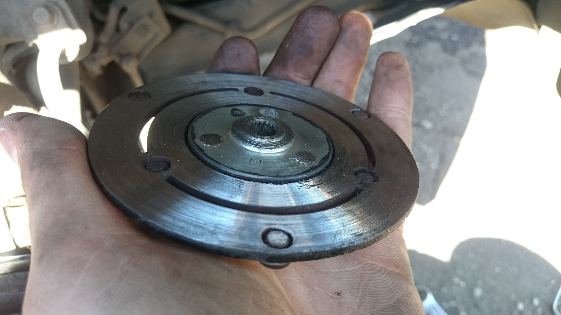

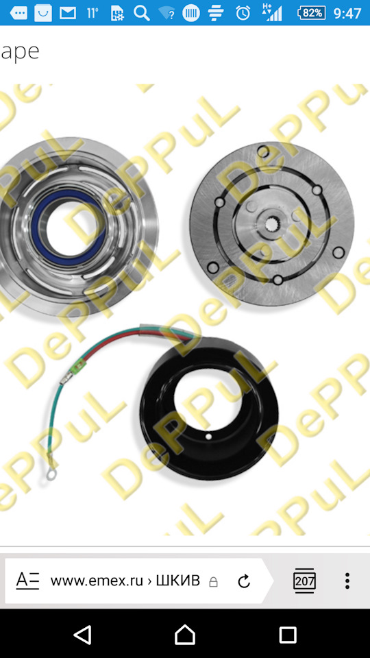

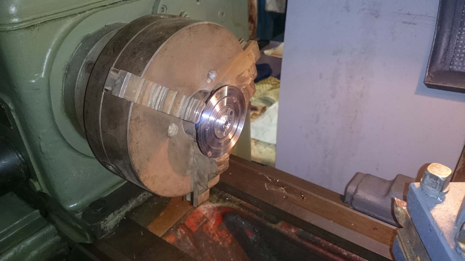

Всем привет! После того как я отрегуровал зазор муфты, все было отлично, кондиционер холодил и работал как положено. Первая часть www.drive2.ru/l/474321895592821109/ т, к я подточил торец пластины на камне в ручную, я задумал отфрезеровать пластину на станке, чтобы было все по феншую
Зажать можно без проблем, и вперёд.
Вот готово

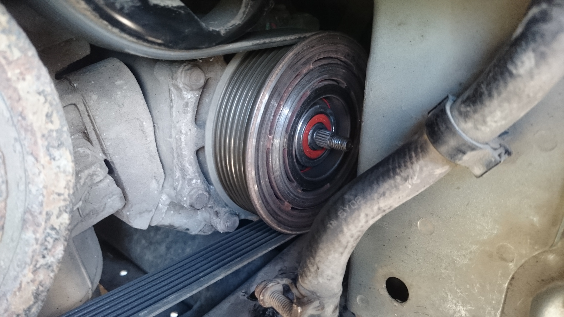

Шкиф бы тоже точнуть, но вся проблема в том что его просто не снять., , Что я зделал, посмотрел на шкиве где неровности, было выступающее кольцо посередине шкива, . Как я её убрал говорить не буду. Вроде все, подложил ещё одну шайбу, выставил нужный зазор. Все работает чётко
Изготовил съемник для пластины, чтобы было удобно её снимать.

По сути сам диск это кусок железа. Выточить его можно у токаря. Наружный диаметр 103- 104 мм, насколько удалось померить, а шлицы можно переклепать со старого диска.
Пластину как я понял сточил под одну ровную плоскость? Вчера у себя снимал и задумался, с новья пластина и шкив идут плоские либо с технологическими ''канавками''…
Новые плоские
Спасибо
Незабудь если будешь протачивать рабочую плоскость, подрезать сам торец пластины, а то не будет доставать.
