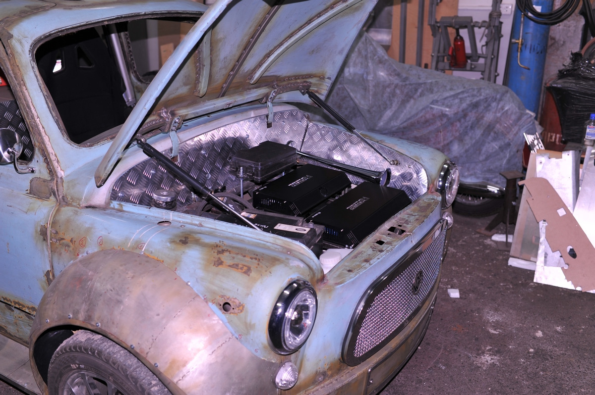

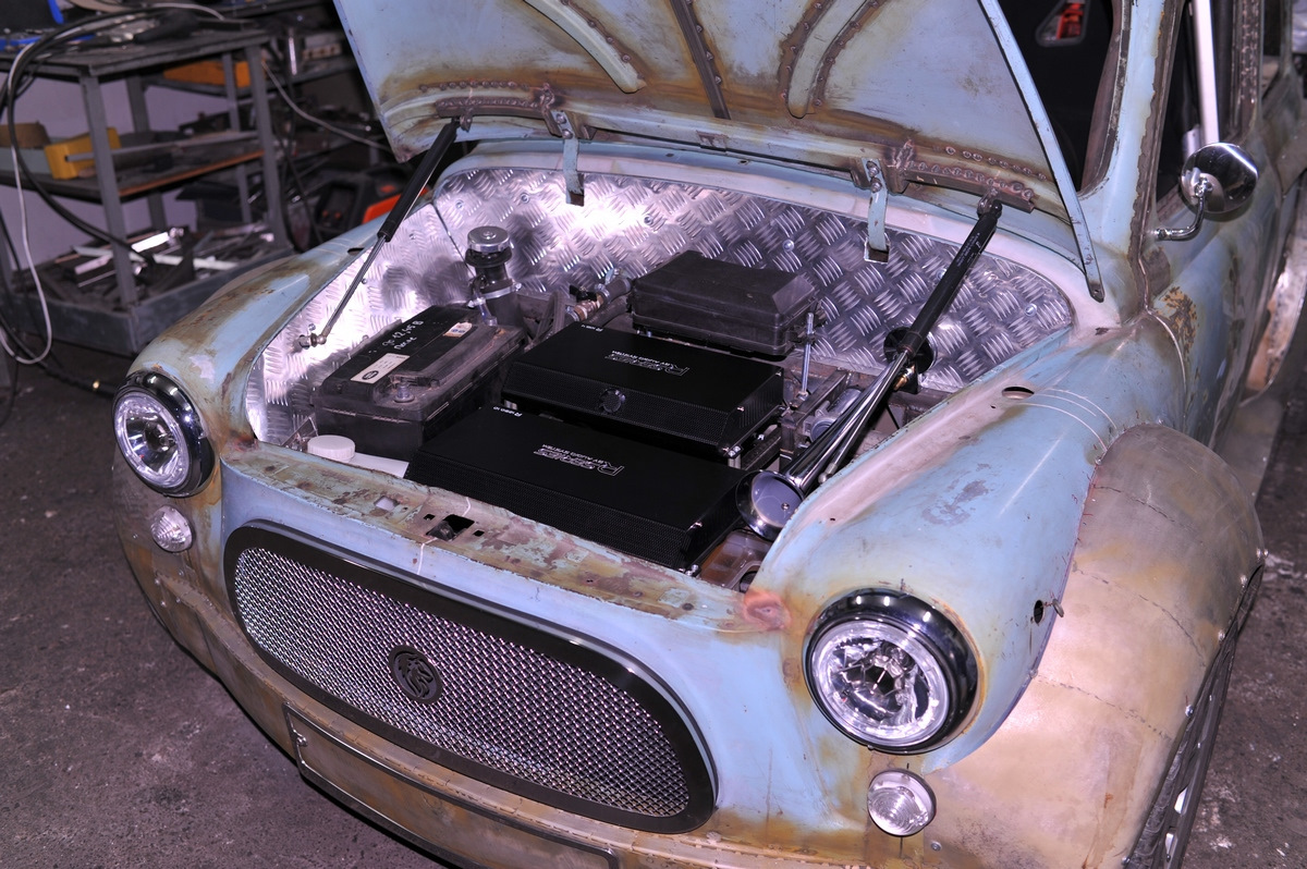

Продолжил заниматься передним отсеком. Сделал правильные крепежи для алюминиевых панелей под резьбу М5. Теперь их можно снимать сколько угодно. Сделал новые нижние крепежи для газ-лифтов (к каркасу приварил длинные втулки с резьбой М8). Определился с местами расположения аксессуаров в отсеке. Начал с усилителей. Чтобы был «внешний вид», решил их расположить «лесенкой», к тому же теперь они похожи на крышки двигателя. Из-за тех же соображений, поднял блок реле и предохранителей. Все выставлял по уровню:

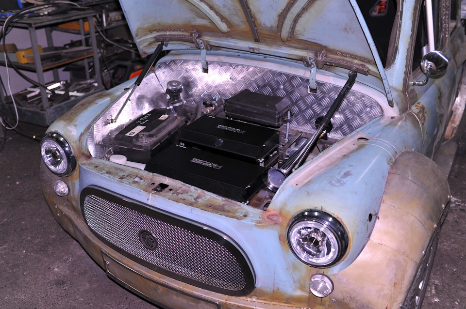

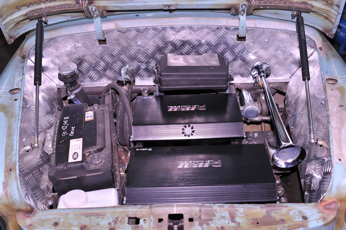

Там, где изначально хотел поставить бачок омывающей жидкости, не получилось, мешает левый газ-лифт, поэтому перенес его вперед к АКБ, тут тоже будет удобно заливать омывайку:

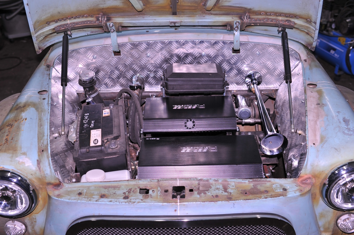

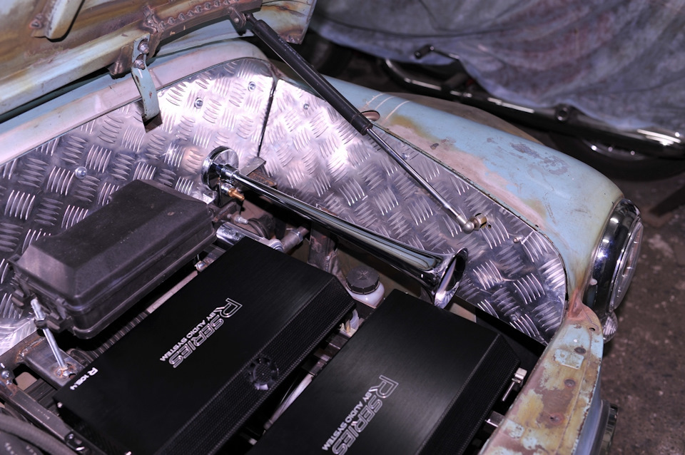

А где планировался бачок, удачно вписалась одна из дудок. Она стоит немного не рационально, поскольку передняя решетка будет «глухой», но вниз звук дойдет, где у меня есть выход наружу. Поставил чисто из-за декорации, чтобы заполнить пространство левой части отсека. Вторая дудка будет стоять «правильно», под усилителями и «дуть» в тот самый просвет который выходит наружу:

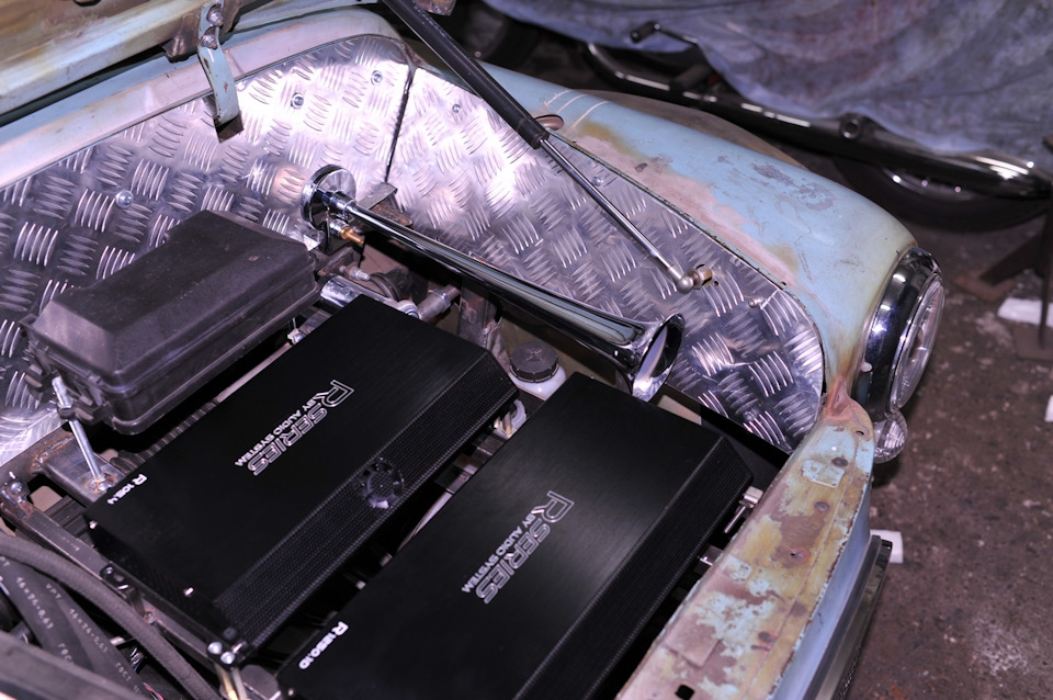

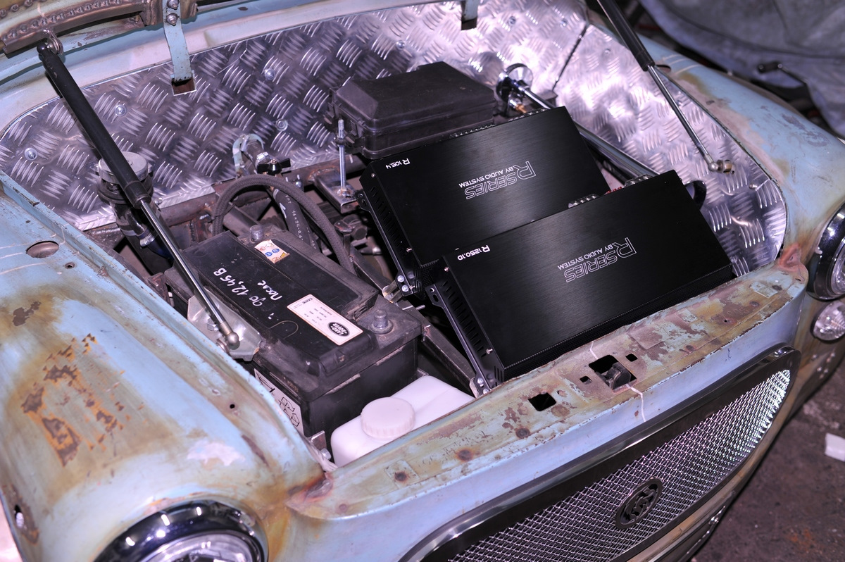

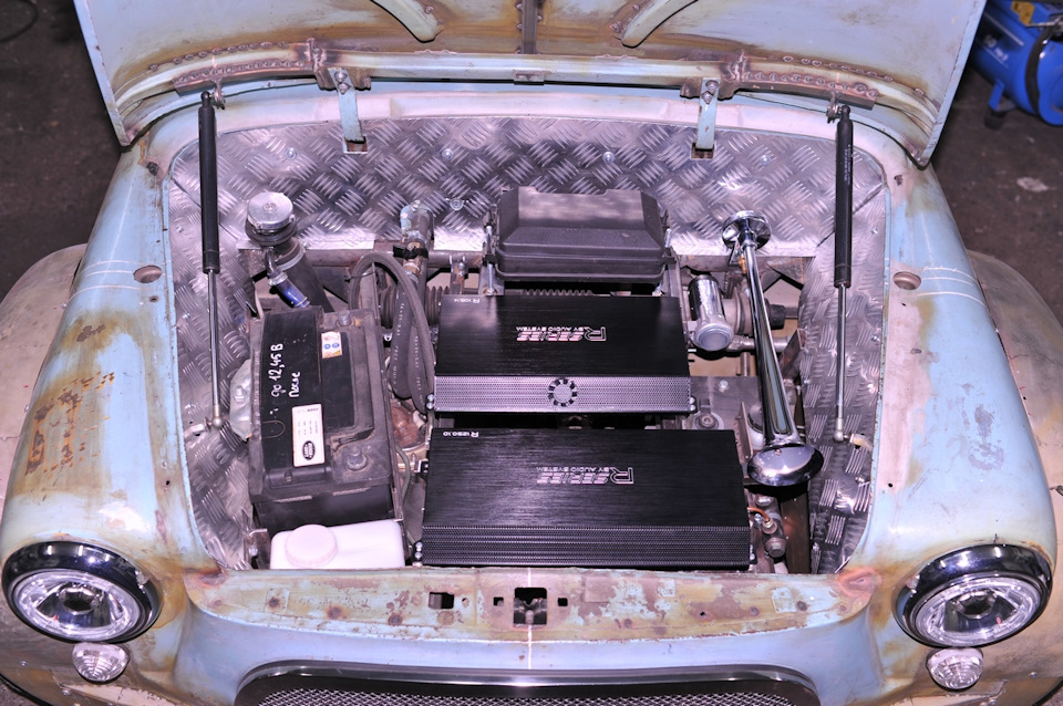

Кроме того, что усилители сделал "лесенкой", их крепеж я сделал «откидывающимся», где-то градусов на 30-40, с целью доступа к панелям регулировок усилителей:

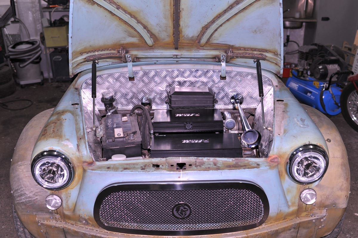

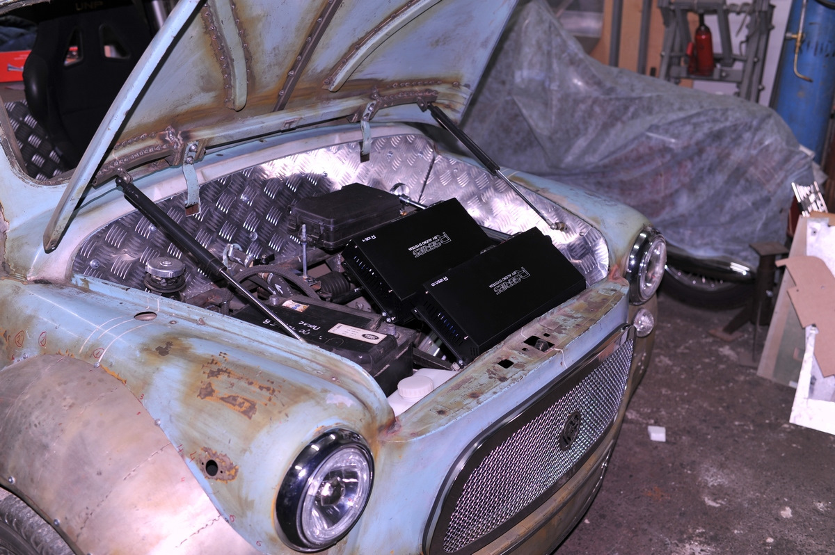

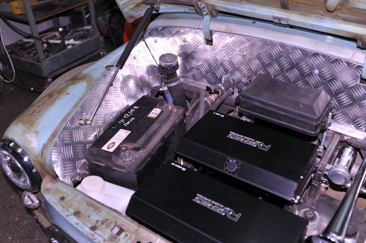

В общем-то все показал, дальше просто фото с разных ракурсов:

Красота, а почему бы усилители сразу в таком виде не закрепить (откинутыми)? место позволяет, охлаждение лучше и заморочек с крепежом меньше…
Можно конечно, хоть счас зафиксирую, но хотел именно сходство с реальным движком. Да, и когда усилки так задраны, вся проводка на обозрение, а зачем, она будет портить минимализм :)
