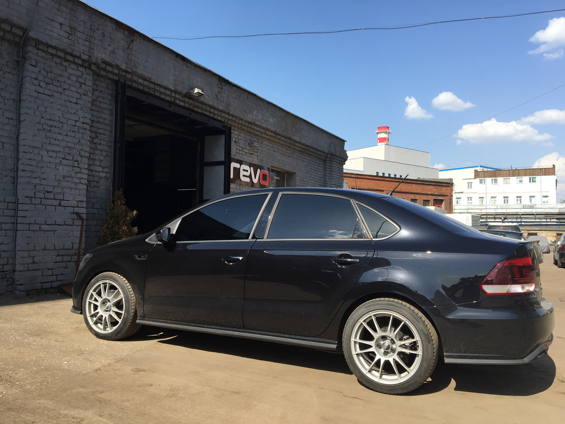

Давненько я не писал в бортовик. За прошедшее время мой polo GT перенёс промежуточную замену масла на 10000км пробега, чип в REVO, два vagfest'а ( vagburg и vagfriendfest), откат на сток перед ТО у ОД, возвращение былой силы и кучу заездов с множеством удивленных соперников. И так обо всём по порядку.
Чип был в моем плане ещё до покупки машины ( то есть ещё не купив её, уже мысленно прошился😎). Я долго выбирал контору, обзванивал, общался с настройщиками, искал акции, читал отзывы, посмотрел кучу видео, сел, переварил всю инфу и сделал вывод: чип-тюнинг поло гт без вскрытия Блока управления двигателем в данный момент в России делает только REVO. Да, у них неоднозначная репутация, да, прошивка стандартная ( то есть болванка, заливающаяся всем подряд, а не настройка конкретного Блока в онлайн режиме), и да, одна из самых высоких цен за данную услугу. Но только эти ребята твёрдо уверяют в сохранении заводской гарантии, что немаловажно для хозяина tsi dsg, при условии бесплатных откатов на стандартную прошивку перед посещением ОД ( к слову, Рево предлагает эту услугу бесплатно неограниченное количество раз после чипа). В общем выбор сделан, время назначено, и я спешу ещё по солнечной полупустой первомайской Москве на Бережковскую набережную. У ребят полно крутых и очень крутых вагов около бокса, видно, что работа кипит постоянно, и запись по очереди это не понты и набивание цены, а производственная необходимость. Настройщик Саня подключает через OBD свой ноут, что-то проверяет и приглашает прокатиться снять логи стокового мотора. Получаем нужную инфу, Саня любезно всё разъясняет, показывает на каких оборотах улитка выходит на буст, логи показывают математический расчет крутящего момента — 211Нм при заявленных 200Нм — ваг приятно радует уже до чипа. Далее мы глушим Авто, и начинается процесс заливки прошивки, длится это действо около 15-20 минут. Далее уже знакомая процедура: выезжаем на набережную, ручной режим dsg, 3-я передача, газ в пол без кикдауна и выкручиваем в отсечку. Останавливаемся, смотрим логи ( жалко не сфоткал их), видим, что момента сразу после чипа прибавилось до 254нм ( это в 30 градусов жары), передача на сравнительном графике заметно быстрее заканчивается, следовательно разгон улучшился. Пока особо не понимаю своих ощущений. Ребята сразу говорят, прошивка должна адаптироваться примерно за 250км. Окей, у меня как раз сегодня поездка. Сразу начинаю активнее давить на газ и оценивать изменения… Что ж, первое — это звук двигателя — он стал злее, отчетливее стал слышен свист турбины, в целом шум двс более грозно рокочет на высоких оборотах. На второй передаче заметен стал выход на буст — теперь максимальное давление турбина начинает дуть на 2800 оборотах и в этот момент ощущается мини-толчок ( хозяева машин с 1.4 tsi dsg 125лс привыкли к Образцовой плавности разгона), а теперь проявляется так называемый турбоподхват. Прикольно.

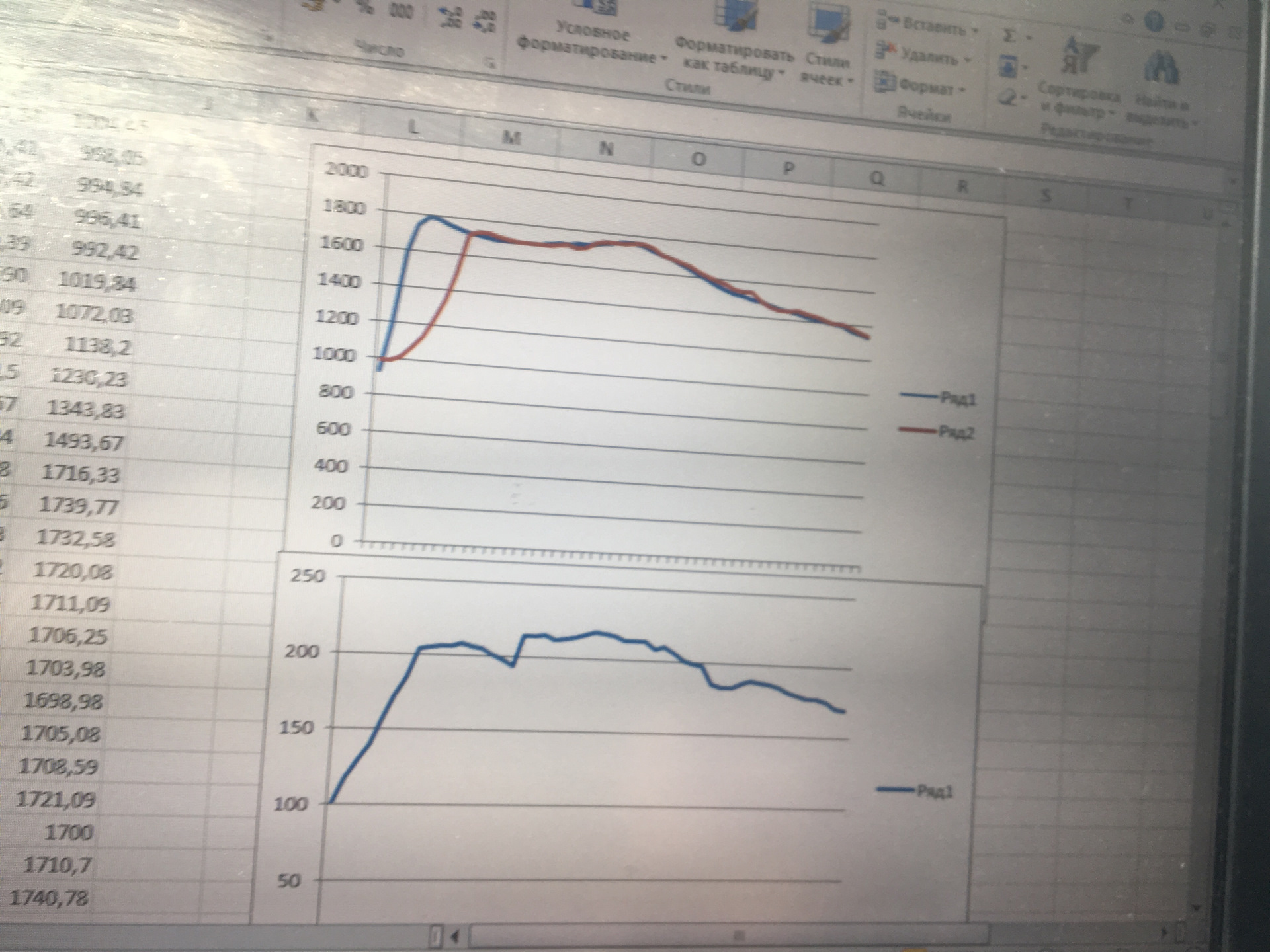

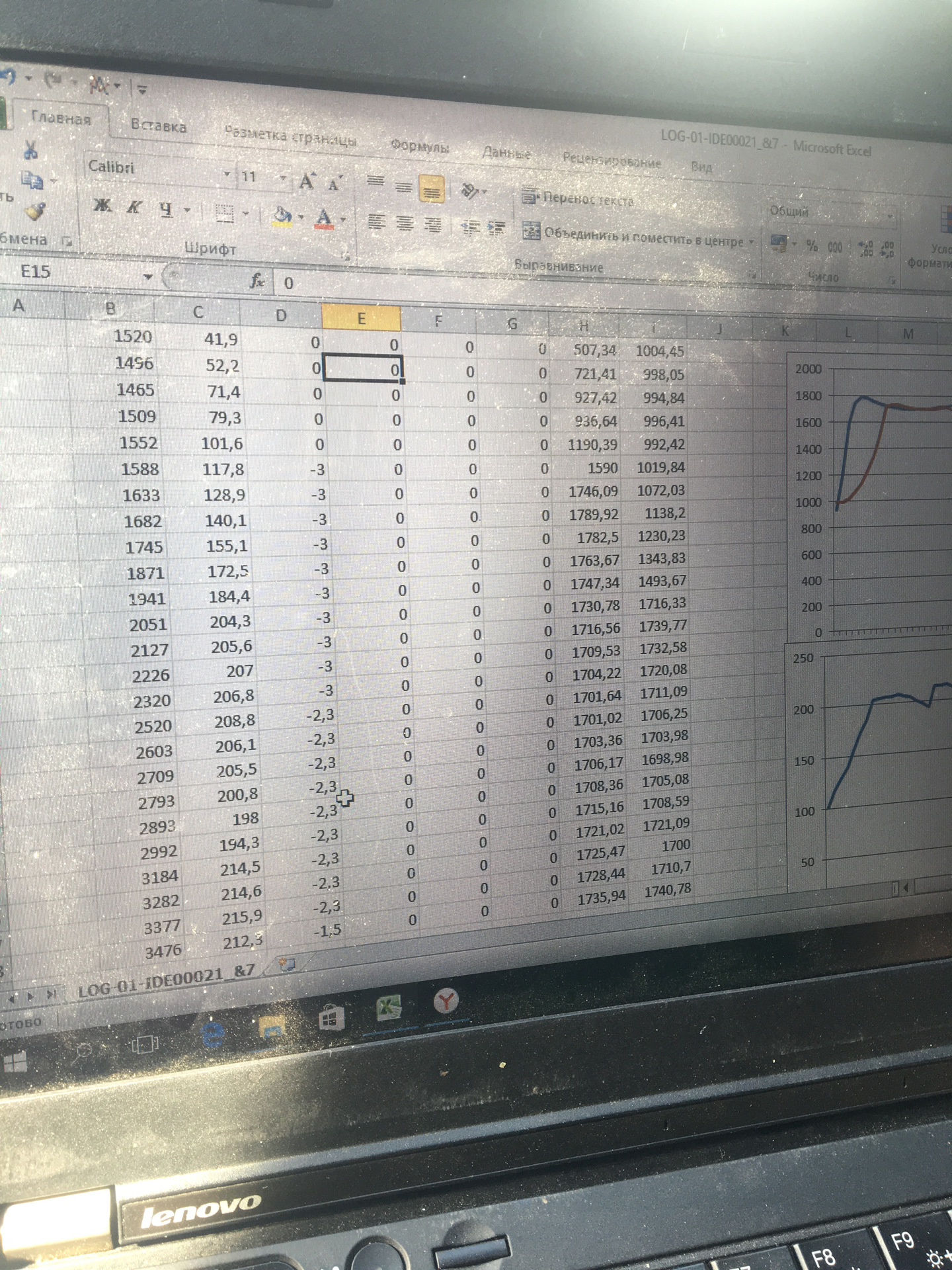

Буст изменился с 0.75 в избытке до 1.25-1.3

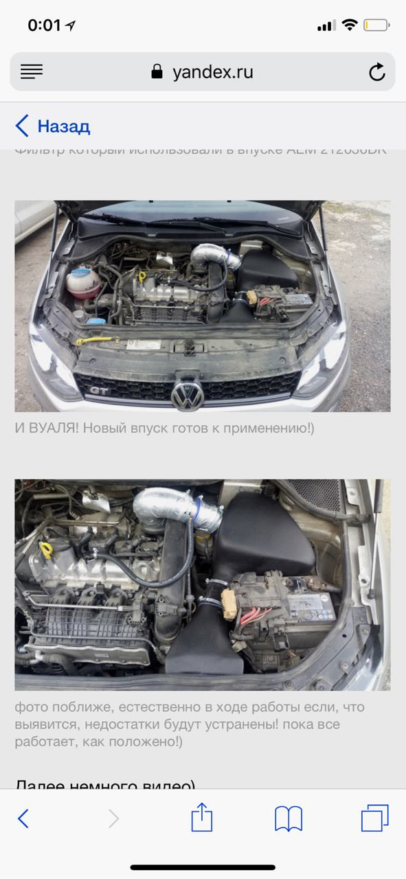

Пока что лучшее, что изобрело человечество для поло седан 1.4тси это гоныныч кастом интэйк, пайп тоже добавит лучшей жизни турбе.
Чуть позже появится инфа о нормальном Кулере на воздухе. Сейчас идёт разведка боем

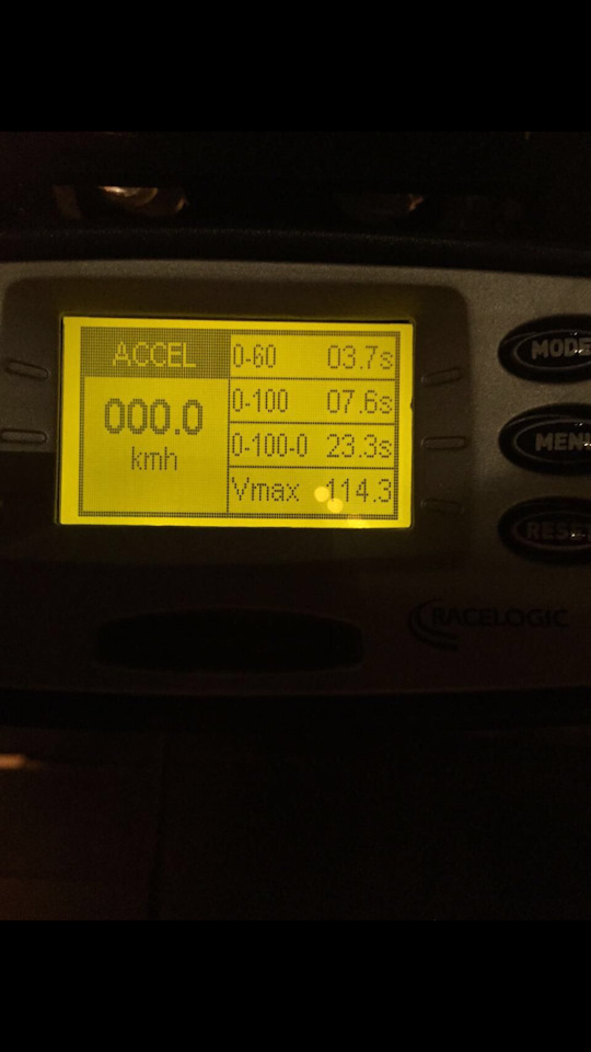

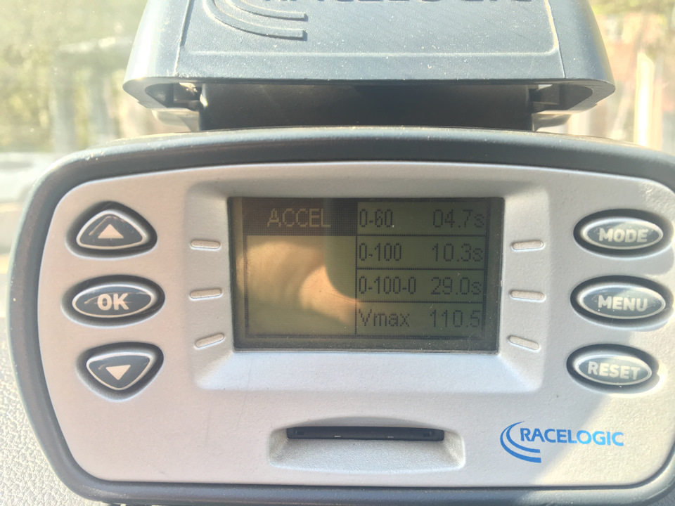

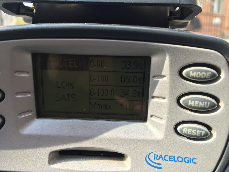

7.5 он на ст1 не поедет, уже есть множественные замеры на рейслоджик, 8.2 лучшее на рево ст1
Вот вам замер рейсом Рево ст1 на дсг на стоковой резине, при лУЧшем зацепе пару десятых можно отыграть, этот разгон стабилен, стабильно поло гт на Рево едет из 8
с включенным роллаут?))
Не знаю, включён он или нет, но даже если включён, то едет 7.8-7.9
Так что 8.2 выше написанные миф разбитый
Завтра будут звезды против весты турбо, заодно ещё раз померяем
ну вот в 7.9 еще можно поверить))
7.3 по рл без ролаута промеряли рево ст1 в рнд

Разница на 1м и 2м видео в прошивке, это одна и та же машина. На третьем видео результат и разница наглядная между Стоком и чипом, да обе на дсг и на одинаковых по размеру колёсах. Секундомером конечно точнее всего замерять, но я, как колхозник, планирую замерить рейслоджиком )))
При 30 градусах сток с кондеем показала 10,3с
Сразу после чипа, ещё нагревшись, показала заводские 9.0с ( повторюсь — важное условие — температура впуска и включённый кондей). Но разница та же, примерно 1.5 секунды лучше стока

Результат серьезно воспринимать не стоит, скидываю фото только для понимания разницы сток vs чип
Есть фото замеров на таком же чипе и дсг в других условиях, парень из Новороссийска скинул, у него 7.6 едет гт

Подхватывает ещё как, отзывчивость педали, ну у меня, мгновенная
окатывает чутка
Ты про откаты?
На фото логи стока)))
30 градус было, бенз лук98
