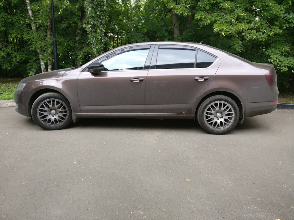

Ну да, у меня зима 16-е, на 205/60м профиле нормально. Лето 17 235/45 профиль. Занижение ксс пружины. Аморты сток, меня полностью устраивает и рулежка и клинса хватает
Выглядит норм, для себя думаю можно было бы и пониже…
Всё это занижение, выглядит хорошо, рулится тоже, но в реалиях Клиренс важнее, это по молодости хочется по красивее. С годами хочется по увереннее себя чувствовать на дороге и вне дорог… Но ппд это полный шлак, постоянные клевки, крены в поворотах, ребёнка укачивает выглядит как трактор, ппд выбросил сразу. Решай сам

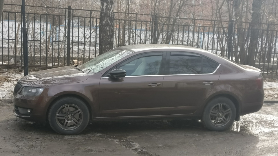

Вот зима, без проставок
На евростоке посадка + — будет как на ксс
С одной стороны для штатный р16 норм, а для 18х можно и пониже…
