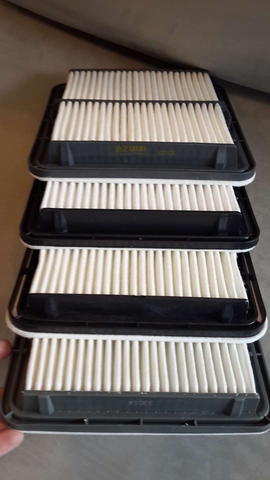

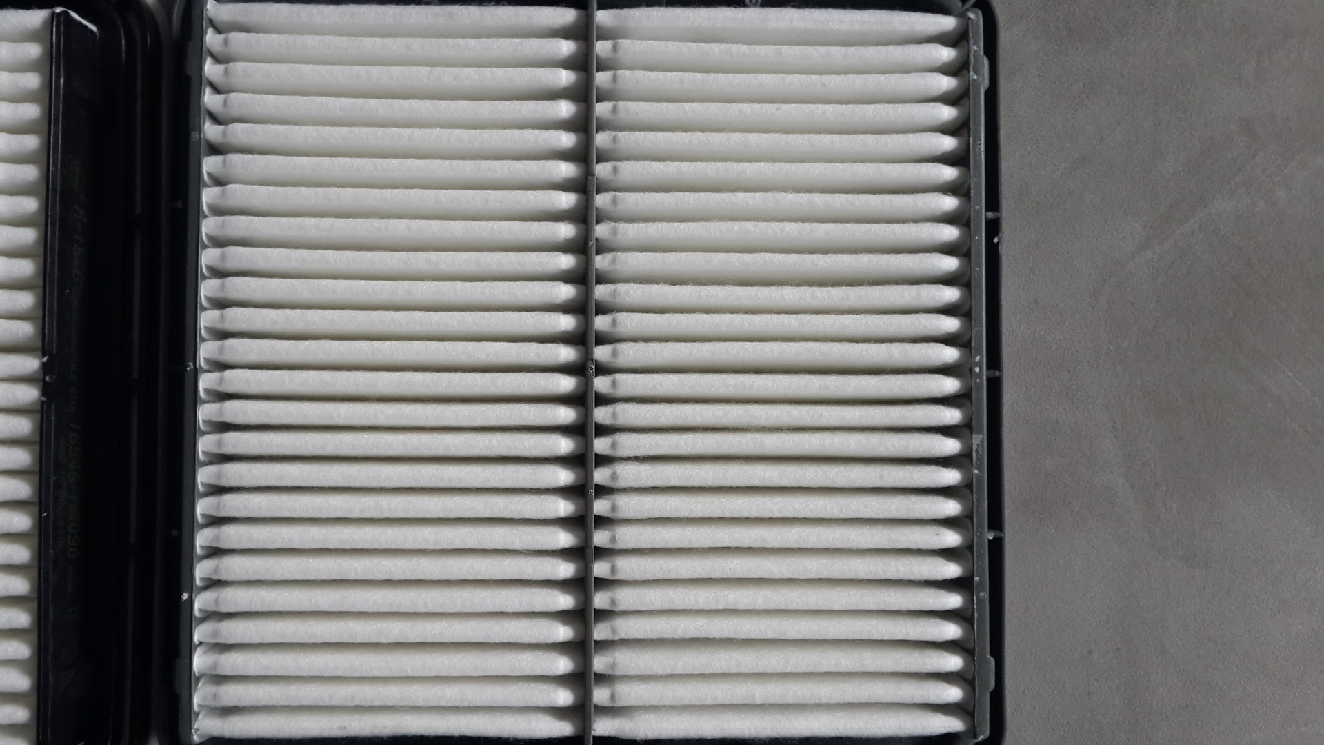

Так как есть возможность покупать запчасти дешево)) Решил прикупить сразу несколько и сравнить .
Фильтров на рынке очень много и цены разнятся очень сильно.
После покупки авто и визита в официальный сервис, цены на замену фильтра SUBARU 16546AA120 очень расстроила 1500р.
После это покупал фильтра Масума и менял сам.
Было куплено:
AZUMI A27926
MECAFILTER ELP9366
SAKURA A1876
MASUMA MFA-1049

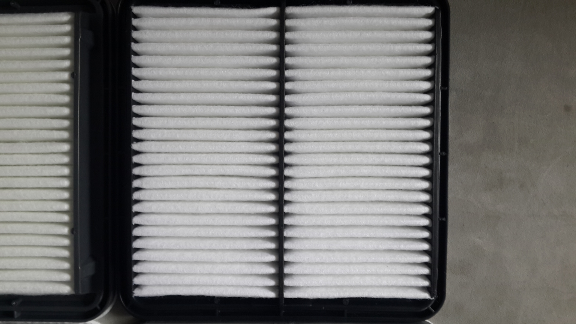

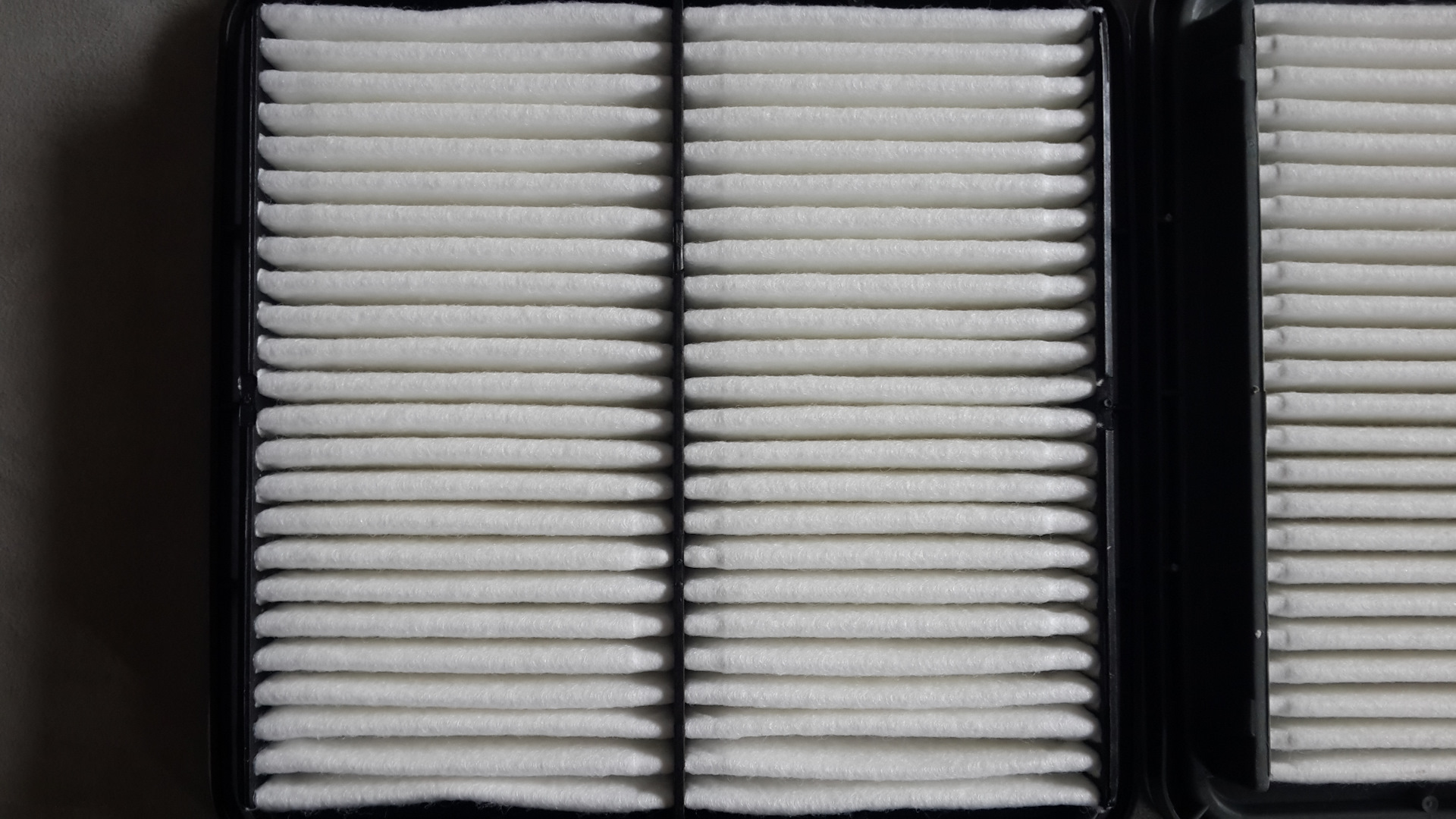

Из чего я исходил когда распределял места .
1.Качество изготовления ( геометрия, заусенцы, аккуратность.)
2.Плотность фильтрующего материала.
2.Равномерность фильтрующего материала.
Никаких замеров на продув не было.
Все сугубо субъективно

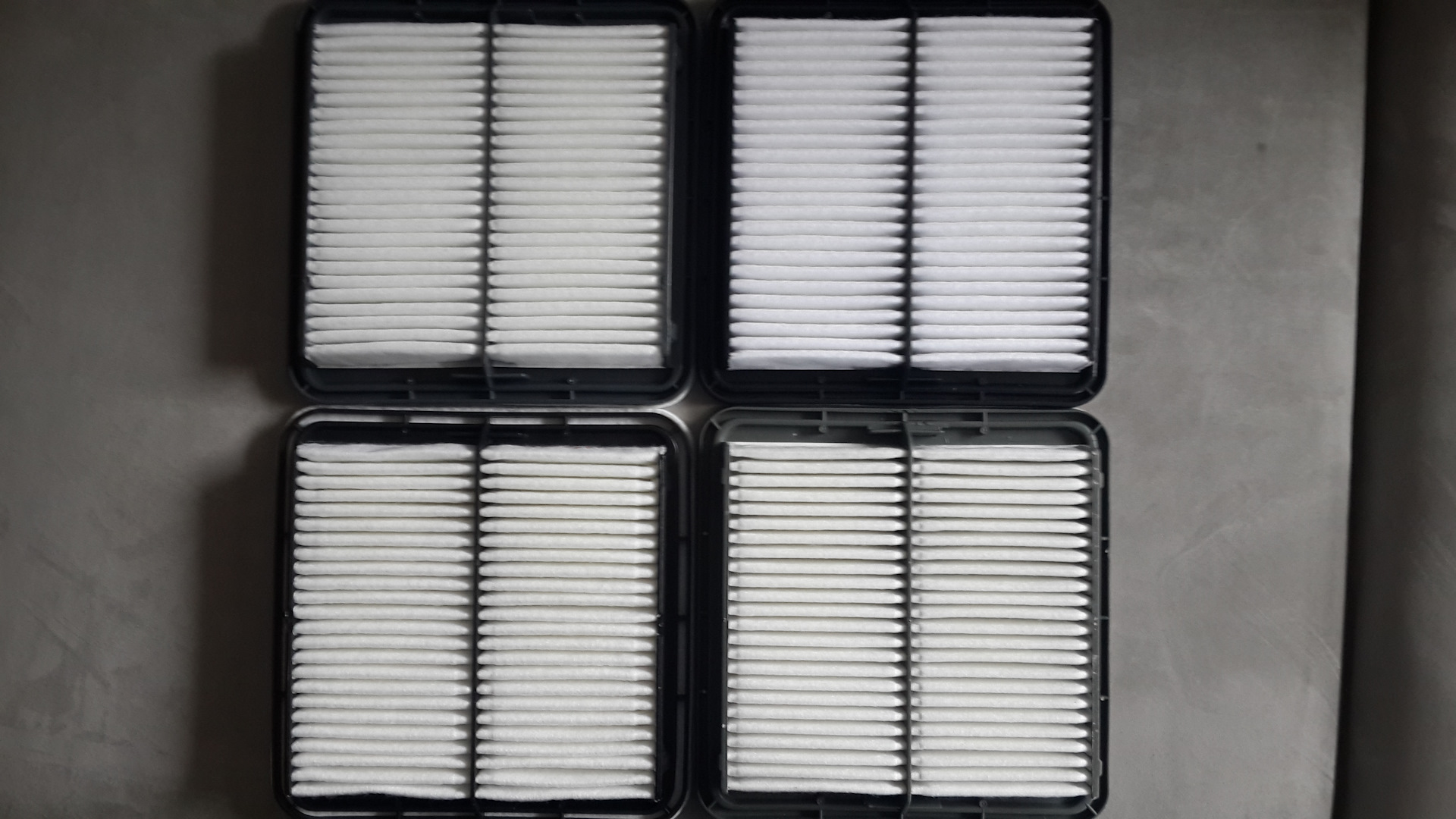

Места я распределил так .

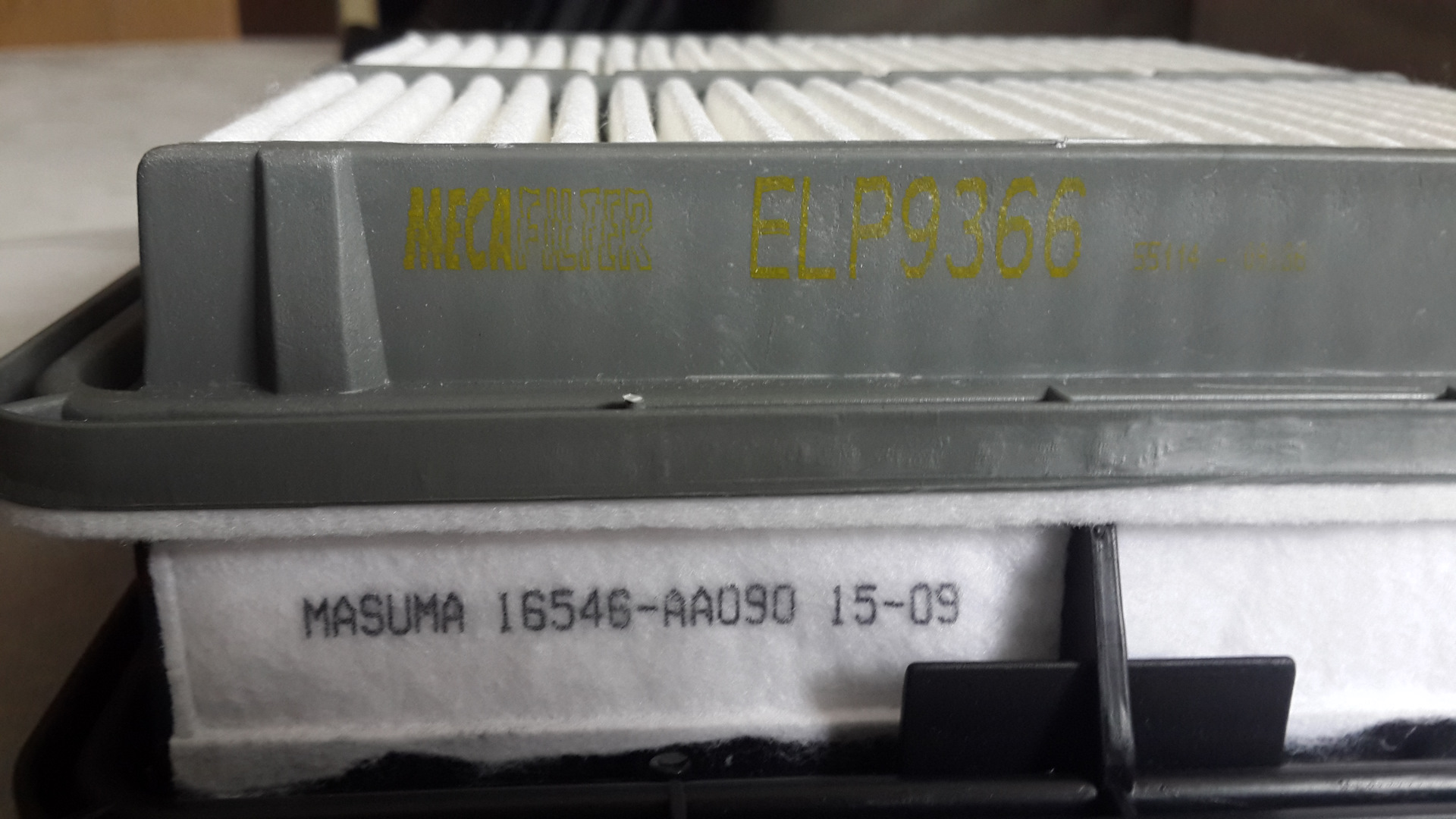

1. MECAFILTER ELP9366
2. MASUMA MFA-1049
3. AZUMI A27926
4. SAKURA A1876
Ну и вопрос чем отличаются 16546AA090 от 16546AA120 и 16546AA12A

У фильтра 16546AA090 больше площадь фильтра (складок больше), соответственно грязеемкость выше по сравнению с 16546AA120.

чем Плотнее Фильтр тем Лучше)
спорное заявление. Чем плотнее, тем хуже пропускает воздух. Тем слабее машина едит, тем больше расход, тем быстрее умрет катализатор.
Оригинальные фильтра очень плотные
по какому принципу распределяли места?
понял…спасибо.
полезно
места распледелил чисто визуально что ли ? замеры всасывания воздуха не ждать ?
