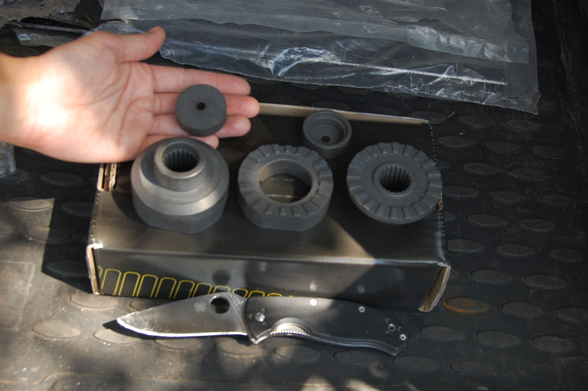

Неделю назад мне пришла блокировка заднего моста для Дастера от ИЖ-ТЕХНО — альтернатива распространённой и уже знаменитой блокировки Локрайт от Кулака. Сразу заказал её доставку в г. Шахты, Ростовской области, так как ставить Блокку собрался у TurboDuster
До недавнего времени ИЖ-ТЕХНО выпускала блокировки для некоторых отечественных и импортных автомобилей. Но в этом перечне не было Дастера. Наконец-то появилась Блокка и для него.

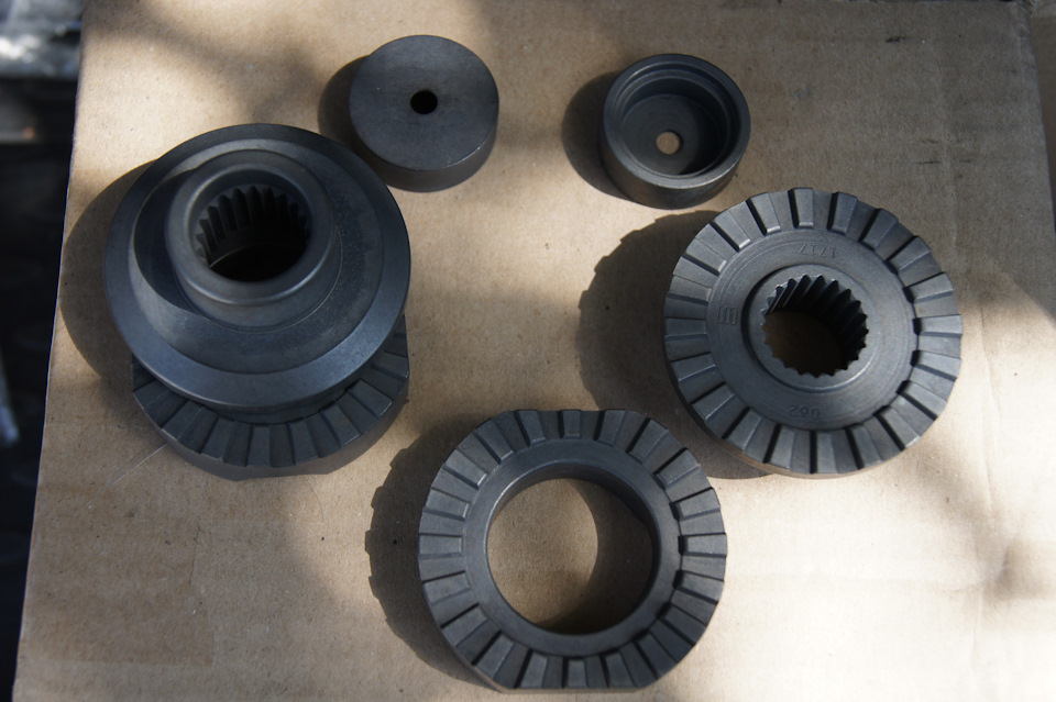

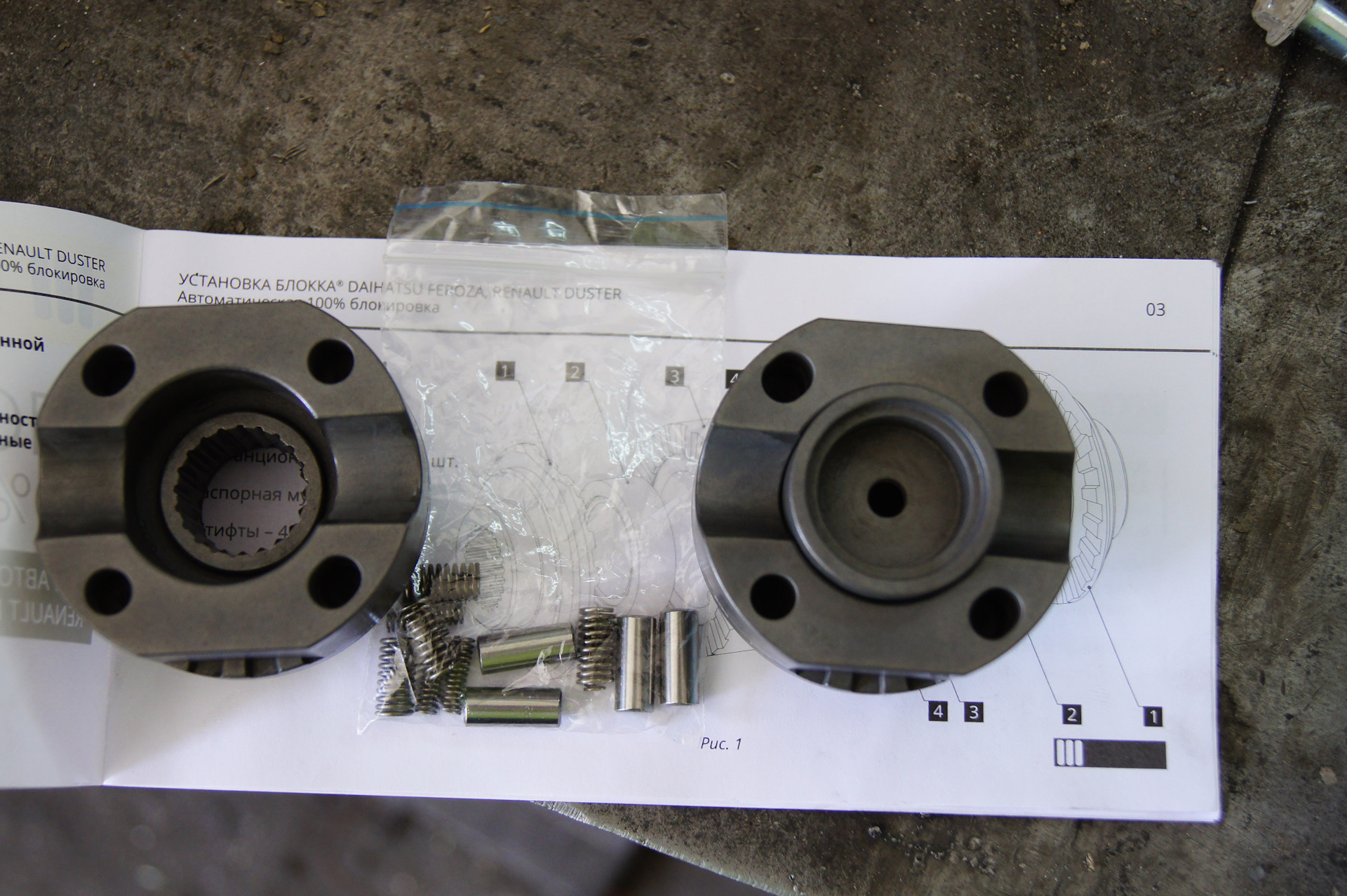

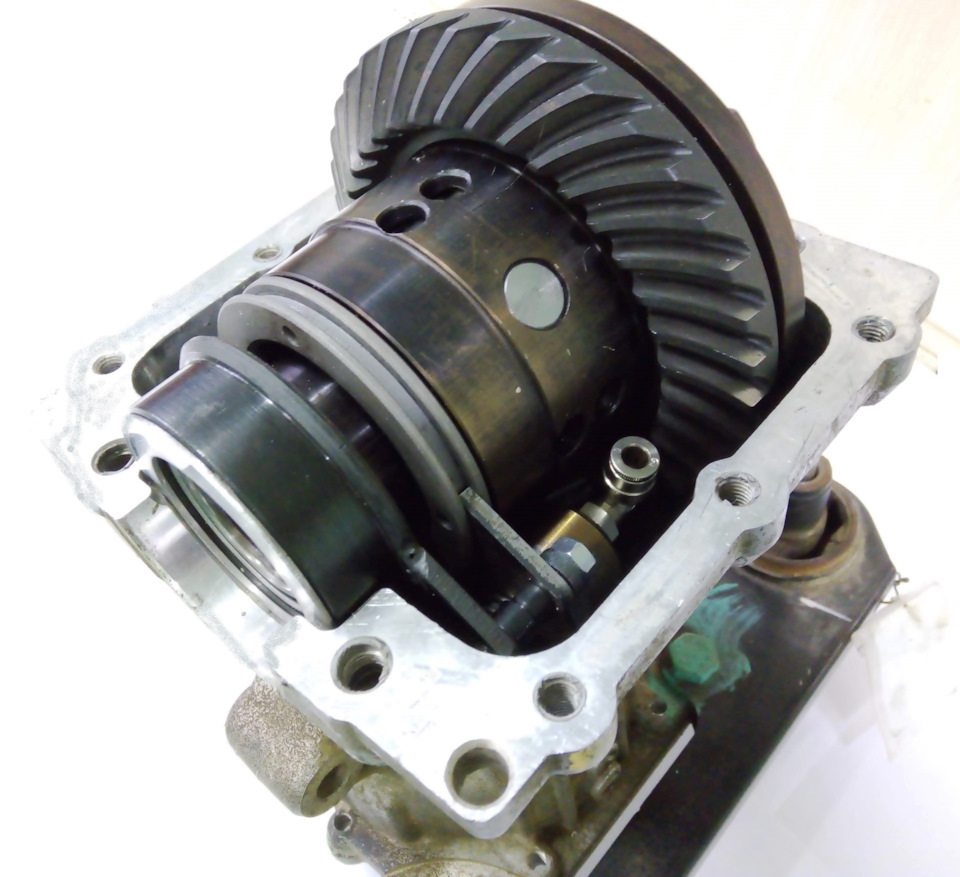

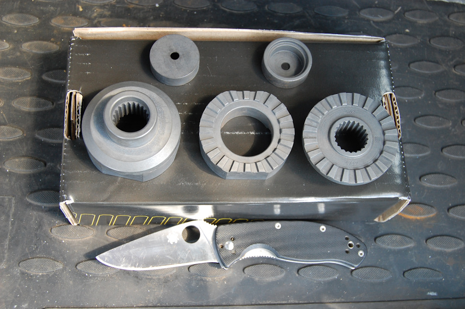

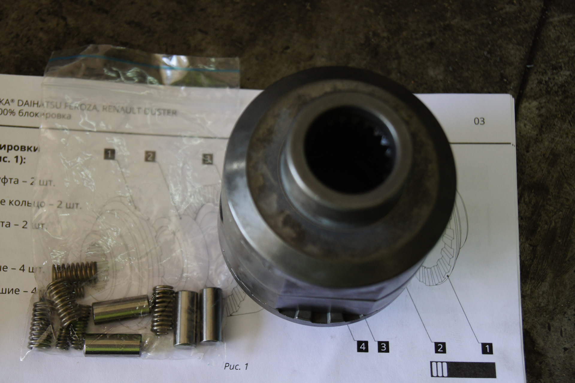

Конструкция блокировки Блокка достаточно проста и, как следствие, предельно надежна. Блокировка состоит из пары полуосевых и пары распорных муфт, пружинок, штифтов и шайб.
Как правило, Блокка находится в замкнутом состоянии и выполняет функции дифференциала только в случае, когда одно из колес вращается быстрее другого ведущего колеса (выполнение поворота на твердых грунтах, наезд на препятствия).
Блокируется же устройство за счет двух воздействующих на нее сил – за счет крутящего момента от двигателя, либо за счет силы сопротивления качению (торможение двигателем).
Но устройство будет выполнять функции дифференциала, только когда на колесо будет воздействовать внешняя сила, позволяющая вращать колесо быстрее, чем вращается остальная часть трансмиссии. На скользких поверхностях, где одно из колес, как правило, имеет худшее сцепление с поверхностью и буксует — Блокка останется заблокированной и будет передавать момент на оба колеса оси.
По заявлению производителя Блокку этой конструкции можно установить в следующие машины: Renault Duster, Koleos, Kaptur, Nissan X-Trail, Murano, Terrano 3, Qashqai, Dualis, Wingroad, Mitsubishi Outlander XL, Outlander III, ASX

Интересный вариант. На вид только пружинки хлипковаты. А на мой Х эта же подойдёт или другой комплект у производителя имеется?
Этот вопрос лучше задать производителю. )))
А по поводу прочности Блокки я так понял с этим проблем не будет.Скорее надо за прочность трансмиссии Дастера бояться.
Только посмотрел у них. Видимо в разработке будет ещё для разных авто. Твоя еще похожа на комплект для Suzuki Jimny (внешне). Точно читал что редуктора DUSTER и X-Trail Т31 одинаковые. Вот про свой Т30 не уверен.
Оно как бы так, но производитель не пишет, что подходит для всех машин с нашим редуктором. Возможно какие-то отличия есть. Но может быть они минимальны или вообще несущественны. Так что спросить их всё же стоит.

Добрый день. У МЕНЯ СТОКОВЫЙ РЕДУКТОР! Я использую 4вд периодически раз в неделю в одном и том же месте, после проезда проблемного места иногда забываю отключить 4вд и по приезду в конечный пункт разворачиваюсь в ограниченом пространстве на щебне. В этот момент у меня появляется ощущение будто диф заднего редуктора заблокирован. Не сталкивались с таким со стоковым редуктором?
"Это норма"
Малышева рулит.
А в чём это проявляется? Одно из задних колёс подклинивает в повороте?
Да внутреннее и это абсолютно нормально на заблокированном авто.
Мой авто имеет стандартный диф

Описанное — исключительно проявление заблокированной муфты привода задней оси (имитации блокировки МЕЖОСЕВОГО дифференциала). При вывернутых передних колёсах каждое из колёс при движении проходит разную длину пути.
У Дастера межосевого нет, т. е. "заблокированная муфта привода задних колёс" = "заблокированному межосевому дифференциалу" или "жёстко подключенному (между осями) полному приводу".
При повороте передних колёс колёса передней и задней оси проходят разное расстояние. На твёрдом покрытии в этом случае "излишний" крутящий момент реализуется в виде проскальзывания колёс и т. п.
Ровно тот же самый эффект при желании можно наблюдать на Ниве (заблокировать дифференциал и вывернуть колёса) или на УАЗике (подключить передний мост и вывернуть колёса).
Ниже видео и картинки про принцип работы межосевого дифференциала. На видео в самом начале наглядно демонстрируется как проскальзывают колёса, жёстко соединённые осью.
i4car.net/2015/02/princip…ezhosevogo-differenciala/
avto-opel.com/polnyj-priv…i-drugie-strashnye-slova/
Описаное вами неоспоримо, но меня смущает поведение моего СТОКОВОГО заднего диффиренциала. Ощущения будто у меня полностью заблокирован задний диф. Диагонально не вывешивлся еще. надо попробовать как он отработает в этом случае.
Это действительно на уровне ощущений. При проскальзывании любого колеса по машине будут распространяться вибрации. Дополнительно автомобиль (при блокировке и вывернутых колёсах на твёрдом покрытии) начинает "тупить", как будто появляется ещё какое-то препятствие для движения.

Встала легко. В начале были посторонние звуки при езде задним ходом в режиме 4х4, но оказалось, что просто фланец карданного вала цепляет за погнутую защиту бензобака. Защиту подровняли и подрезали, проблема исчезла. А Блокка работает, но об этом в следующих отчётах. )))
