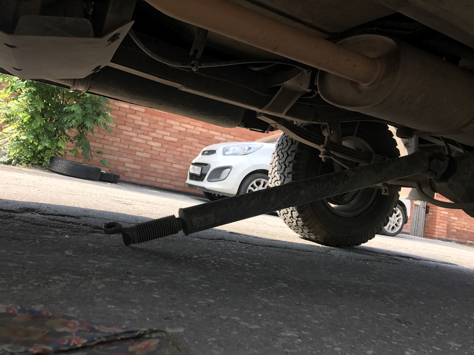

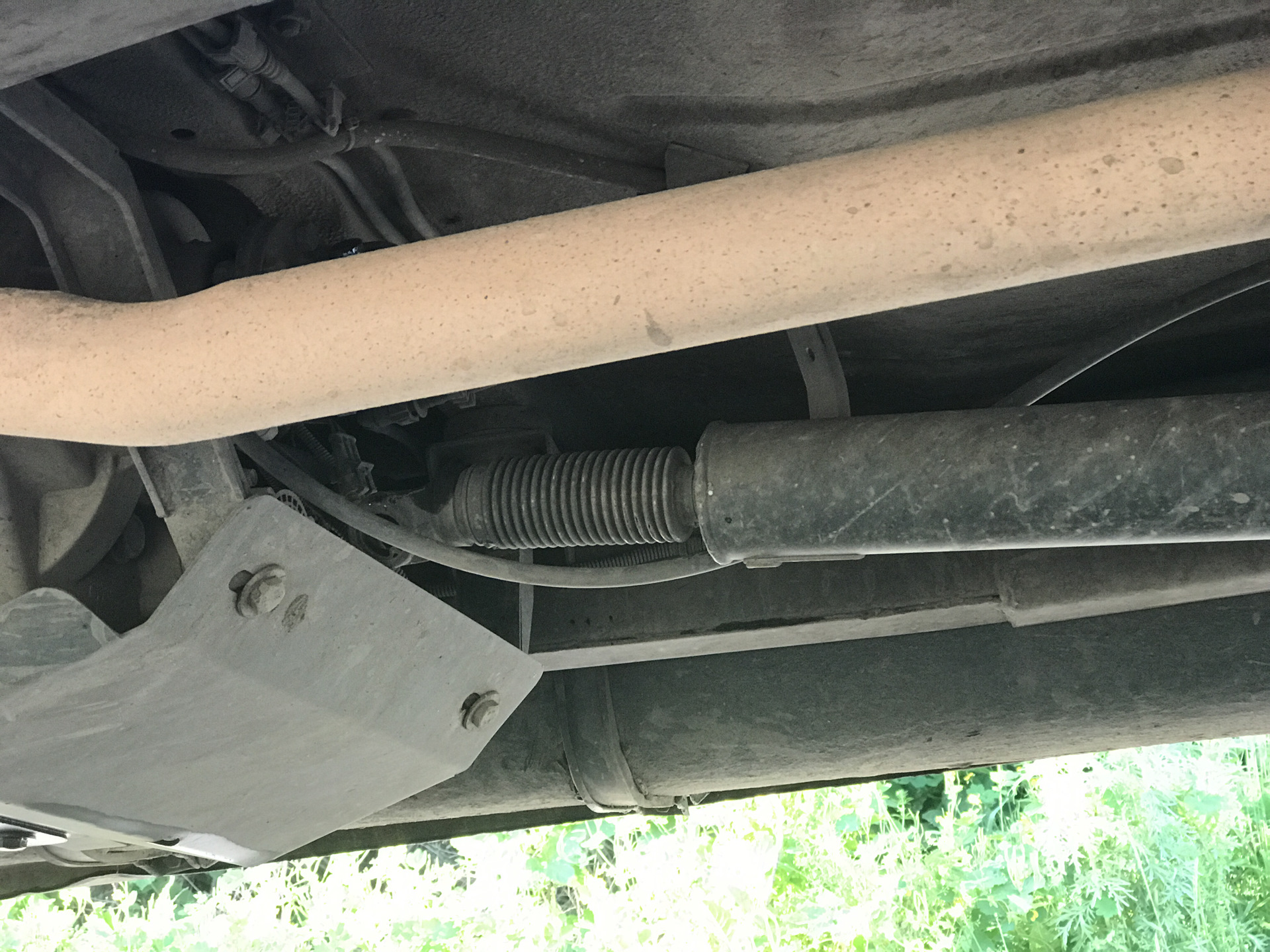

Что могу сказать… Наши предки, когда проектировали УАЗ с подвесным подшипником карданного вала, судя по всему, о чём-то думали…В СССР трудозатраты считали и ресурсы экономили — видимо при тогдашнем уровне отношения к потребителю нельзя было сделать иначе. Но, наступили новые времена, пришли умники и решили, что подвесной подшипник не нужен. Наверное ещё какие-то умники придумали как облегчить кардан…
В результате получилось то, что получилось — деталь, которая должна служить вечно стала ломаться.
Ну, да раньше УАЗ был военной машиной — для гражданского потребителя сойдёт и так.
у меня точно в том же месте сломался. сегодня купил новый, но старого образца, в том месте он толще. на наших как специально подпилен. вечером сфоткаю выложу если не забуду.
Вот чему я радуюсь так это конструкции нового ручника, на старой это кардан натворил бы делов упершись в асфальт. Трос ручника отлично работает как карданоуловитель и ничего колхозить не надо в чем теперь лично убедился.
Это тоже имеет место быть так как трос ручника первым принял удар и выскочил из крепления если бы кардан не зацепился за защиту дальше бы трос подхватил
Кстати о сызранских карданах народ в общем то отзывается положительно. Но об обслуживаемых. Я так понял у Вас не обслуживаемый? Без тавотниц для смазки флянца?
Возможно так и есть я не спорю, хотя по фото карданов можно отличить толшины флянцев и если глаза не подводят меня на старых карданах углы работы крестовин больше? На фото у автора на флянце видны отметены между болтов ИМХО
ещё и смазки недокладывают… ЗЫ: на прошлой машине (митцу) шприцуемые крестовины, дыкть дилер видимо диверсию решил устроить — постоянно игнорировал процедуру шприцевания на ТО ;). Самостоятельно шприцевал. Когда сказал про это — приемщик изобразил удивленное лицо — типа всё делали, но не брали денег и не писали в заказ-наряд ;);) хотя все перчаточки в заказ нарядах всегда фигурировали.
на нивах 3 типа карданов, соответственно 3 вида крестовин )) вот как раз "сызранские" крестовины и не ходят :(
У меня на Квадрике были дорестайлинговые (до 1987года) крестовины от Копейки, потом заменил карданы и крестовины были москвичевские, вот те мне понравились.
Если в УАЗке помрут карданы, то менять крестовины не буду, скорее всего заменю на ШРУСовые для эксперимента или любые другие, но что-то мне эти хлипкие вилки не внушают. Сами карданы норм, а вот вилки…
Стесняюсь спросить:а что за конструктив такой?Кардан между двигателем и коробкой, судя по описанию автора… "…Удар. И двигатель и коробка не связаны между собой." Новая модель?На старых-то там сцепление стоит.))))
Трос оторвался и кардан лёг бы на асфальт если бы не защита днища. Он на неё лёг.

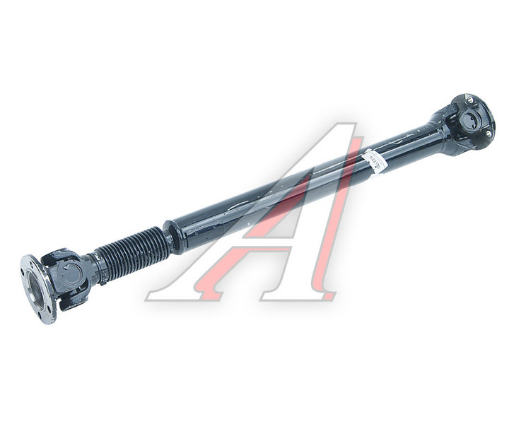

Снял. Есть какой-то металпартс за 5+ тыс руб. Оригинальный в р-не 10 тыс руб. Какой брать? Какие варианты
смотри дешевый, если с крестовинами уаз — пробуй.

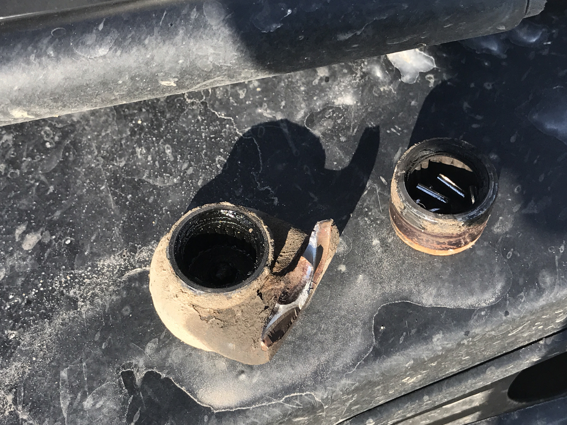

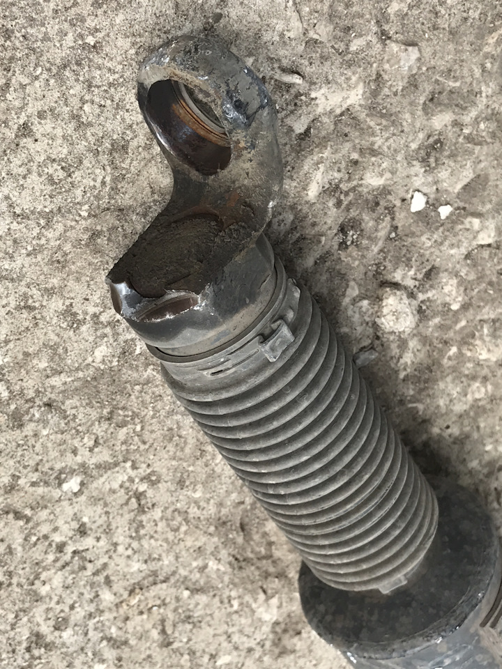

По фотографии места слома похоже на явный брак отливки. При такой поломке легко отделались. Повезло.
На задний кардан вроде как альтернатив нет. Только новый покупать такой же.
От Барса купить с обслуживаемыми крестовинами
Раздатка другая. Длина кардана другая.

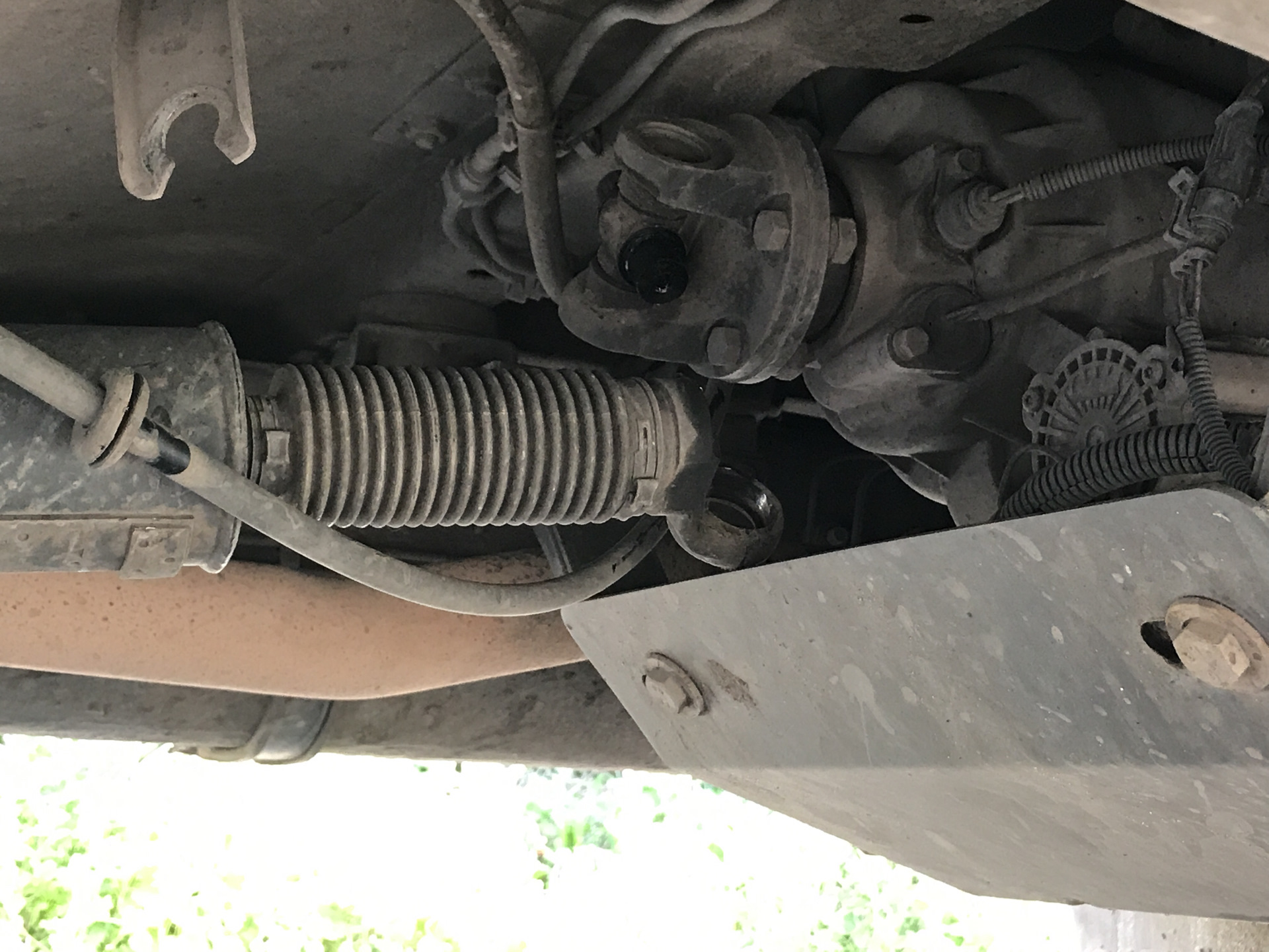

Смотрите фото. У него же крестовина целая. Сломалась сама вилка.
Так вилка то под размер крестовины
У него ухо у основания обломилось. Это уже на размер почти ни как не влияет. Там, судя по фото, брак отливки.
Да, крестовинам большие углы и не нужны. Они не живут на больших углах сколь-нибудь долго. Не предназначены для этого.
Pilgrim-26
Pilgrim-26
Точно. Крестовина целая. Ухо сломалось у кардана.

Блин. Надеялся крестовиной отделаться. Ухо оторвалось. Сколько там кардан стоит?
Кардан около 14000 на пикап, тебе чуть дешевле. Мой проходил 90 т км и был раздавлен подъемником при замене сцепления. Так что они вполне ходят
что за карданы такие ?
solepsizm
Чуть больше 6 тыр. похоже.
