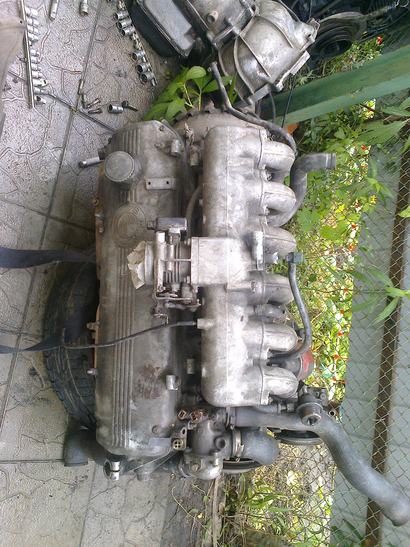

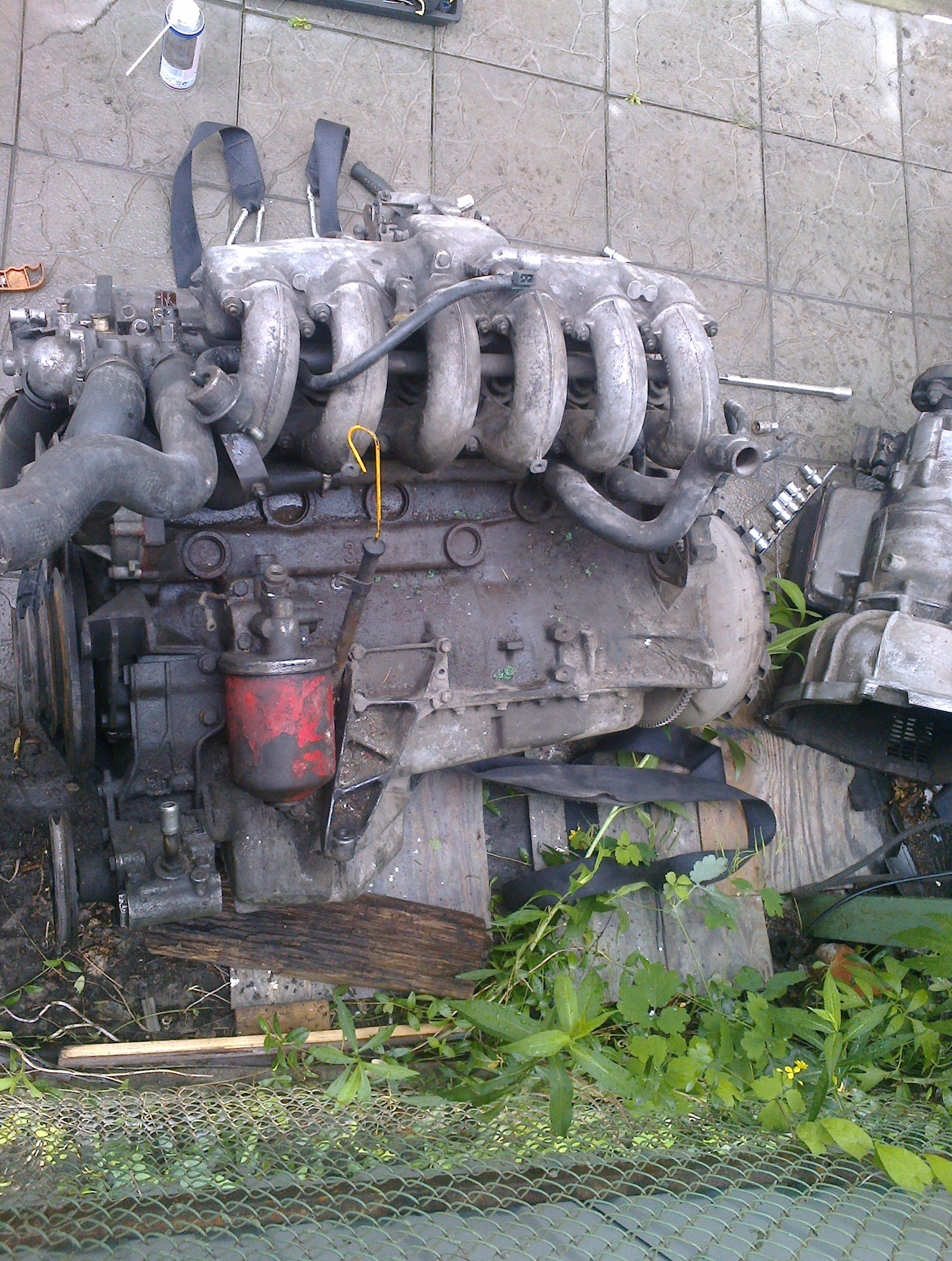

Доброго времени суток.
Очень нравится "рогатый" коллектор — даже помышлял об установке такого на свой М30.
Но много он тянет за собою другого — форсунки, рампа и т.д.
О свапе в Бордо никогда не думал и отказывался от разных предложений — м30, м50, м52, м60.
Но от этого отказаться было нельзя.
Крупнейший НИШТЯК в моей коллекции — М30б35 с е23 78-79гг.

А в чем плюсы такого коллектора? Если в двух словах…
якобы равнодлинник.
Прирост по мощности реальный имеется?
пока не установлен, да и мнение спорное, просто ранний коллектор до 80-хх годов м30. но в 70-е бмв в спорте применяли именно его.

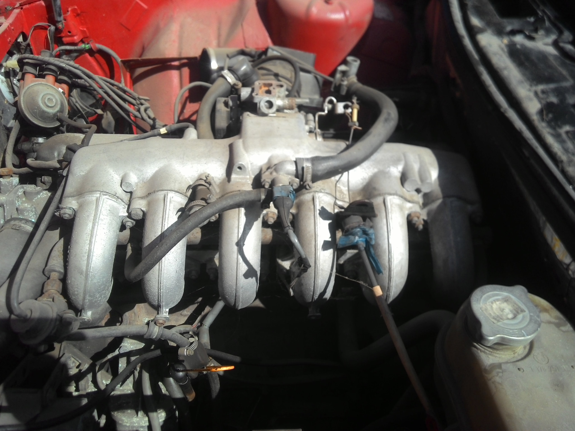

А что можно сказать по этому коллектор? 728 82г.
точно такой же. были одинаковые независимо от объема.
Если так то редкий очень .Только для америки выпускался опять же на мотроне, если не врут источники очень интересно кто что знает ?
М30б32 на л джете, б35 на мотроне, если не самозбор то б32 должен быть а не б35
на блоке и гбц 3,5 выбито. на крышке багажника 735i.

Блок M30B32 был на 633/733 моделях (если не брать более старые модели), те были на L-Jetronic. С 79 года такой же блок стал ставится на 732 (изменился шильдик) и система питания переведена на Motronic (первый авто в Европе с полностью электронной системой питания). В то же время производилась модель 735 M30B35 со "старой" системой питания, вот с таким коллектором. Уже позже она была заменена на M30B34 на Motronic, а идентификация модели осталась прежней.
может быть и так, у соседа выбито на е-23 1976гр 3,5 а по факту такой коллектор и фактический обьем 3,2(немцы-что тут скажешь)
В 76 году вообще не могло быть E23, но если принять за опечатку и взять 77 год (начало производство модели), тогда на конвеере было только 3 модели 728, 730 (обе карбюраторные) и 733i (инжектор) как раз с блоком M30B32. Нужно учитывать, что до наших дней только считанные единицы таких автомобилей доходят в аутентичном состоянии и комплектации, менялось все и вся, моторы, кузова, шильдики, документы и тд.
