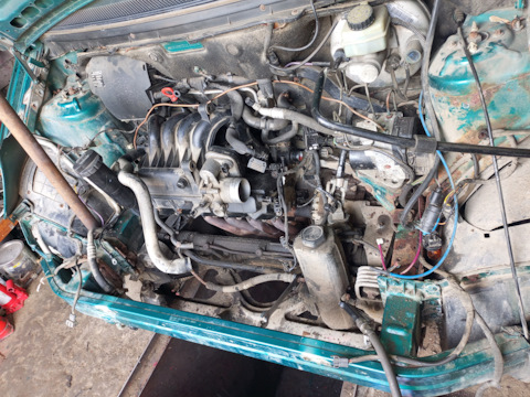

А утра поранше скрипим на авторынок за нескрипучим ремнем
9,6$

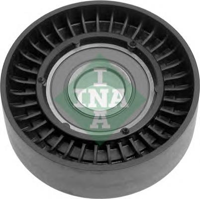

Снимаем нижний ролик
Вскрываю ему потроха, внутри сухо и пусто
Пропшыкал WD-шкой, набил смазкой для подшипников, типа такой
Одеваем ремень, запуск. Все отлично шуршит))) И этот падло ролик заставил нас думать что скрипит подшипник генератора или кондиционера.

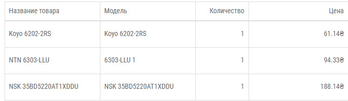

Подшипники уже заготовлены и ждут своего часа
Для себя склерозного ) И для тех кто не помнит или не знает какие подшипники.

На а 140 интересно те же подшипники, это номера на компрессор, генератор, а следующий на что?
6202, 6303 на гену
35BD5220 на кондей, 99% у Вас тоже самое
