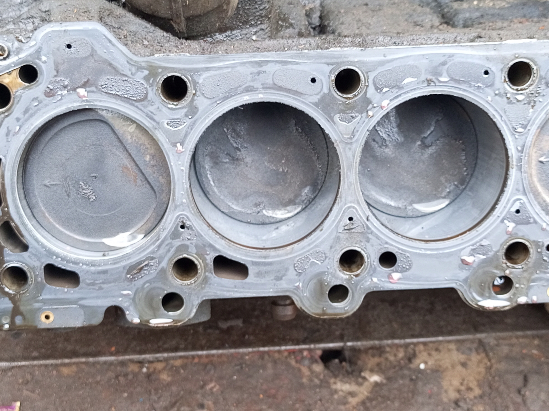

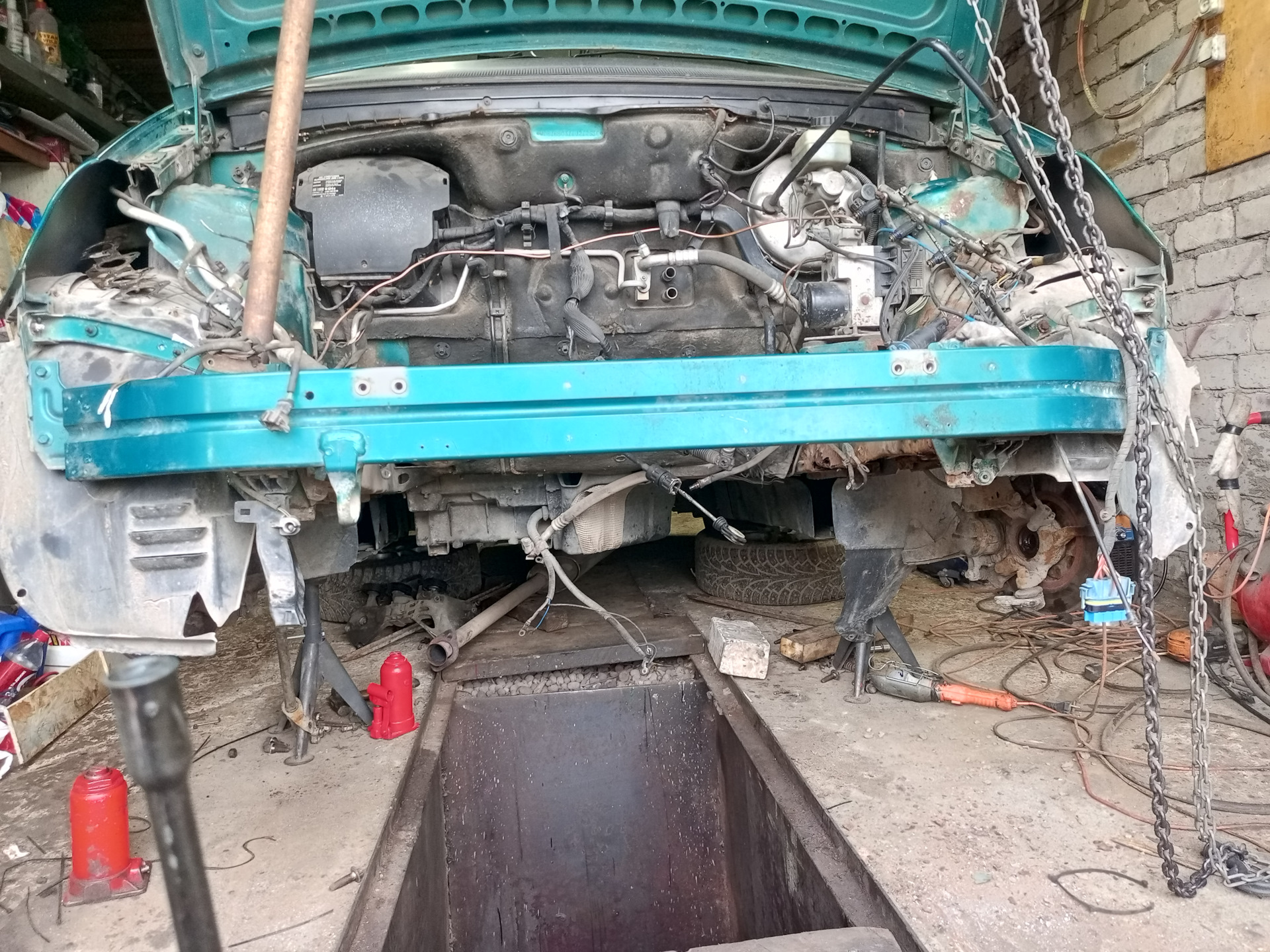

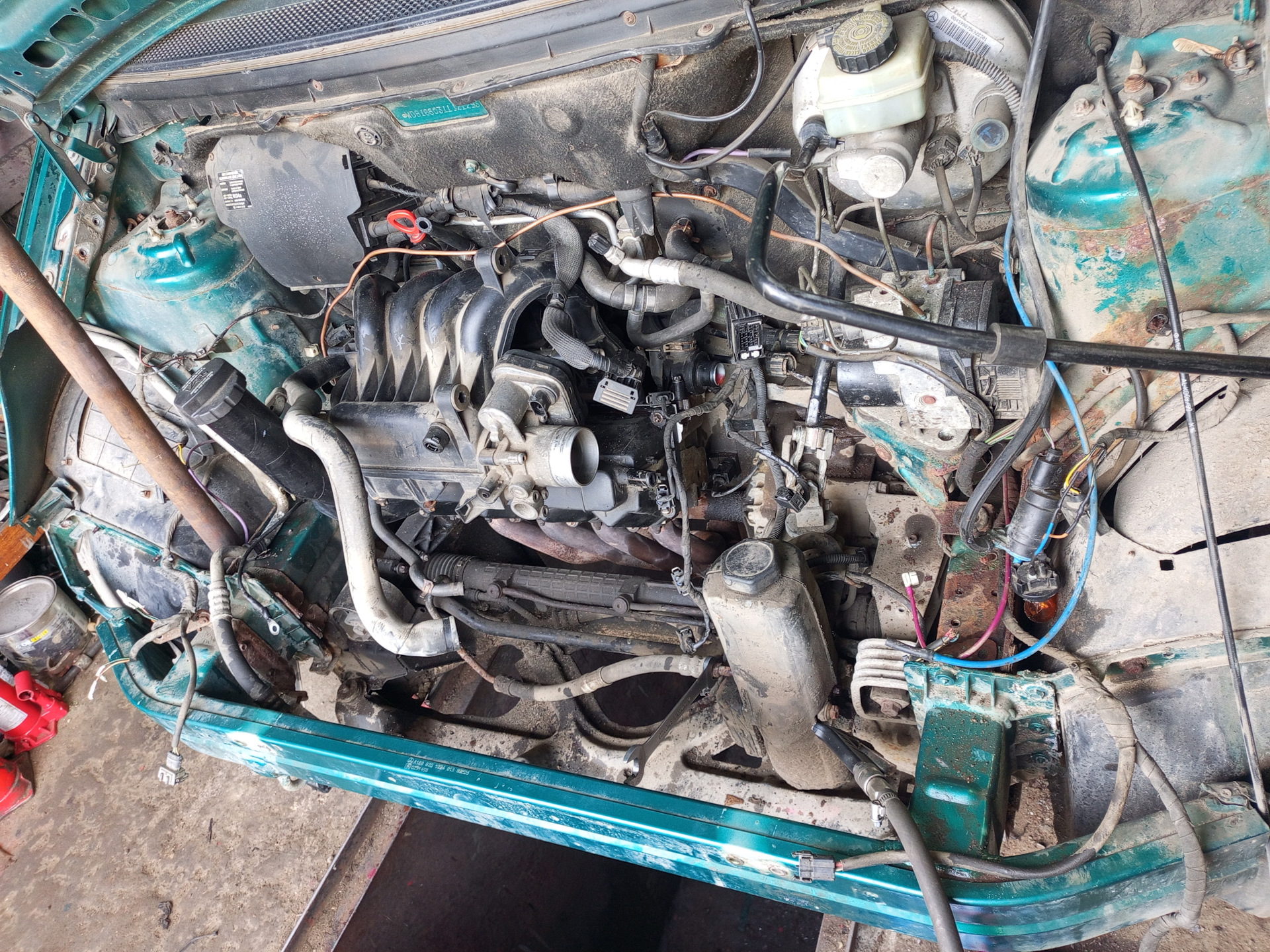

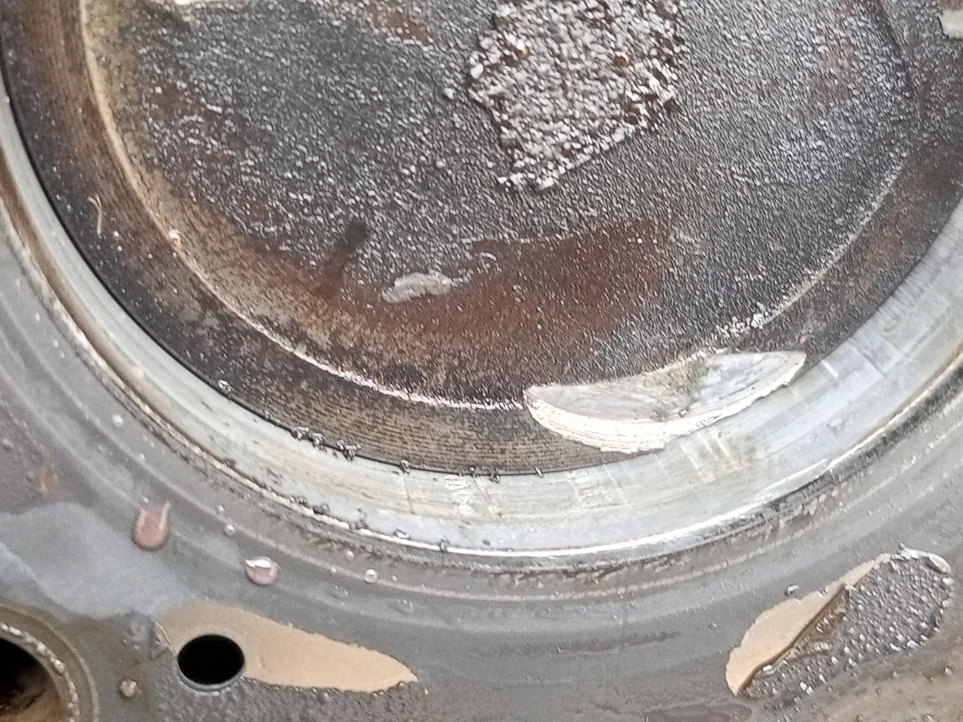

Как я писал ранее, основная причина продажи старым хозяином был стук двигателя, причём громкий и прям страшный, что в прочем не помешало доехать на ней расстояние в 250 километров от места покупки.
От предыдущего владельца узнал что но её отдавал в сервис на плановую замену цепи грм, натяжителя, успокоителей, гидрокомпенсаторов.
После ремонта появился стук выход один вскрывать, смотреть.

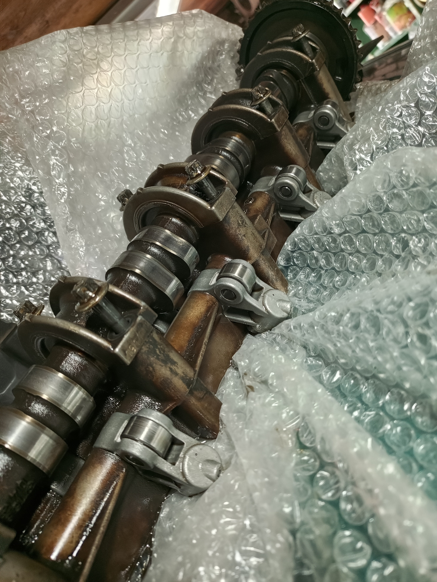

Как итог: причиной стука были не правильно выставленные метки грм, из за этого клапана били по поршням, мотор при этом отлично запускался, плохо тянул.
Поразмыслив принял решение поставить другой мотор, поставив в него недавно установленный комплект грм с этого мотора.
