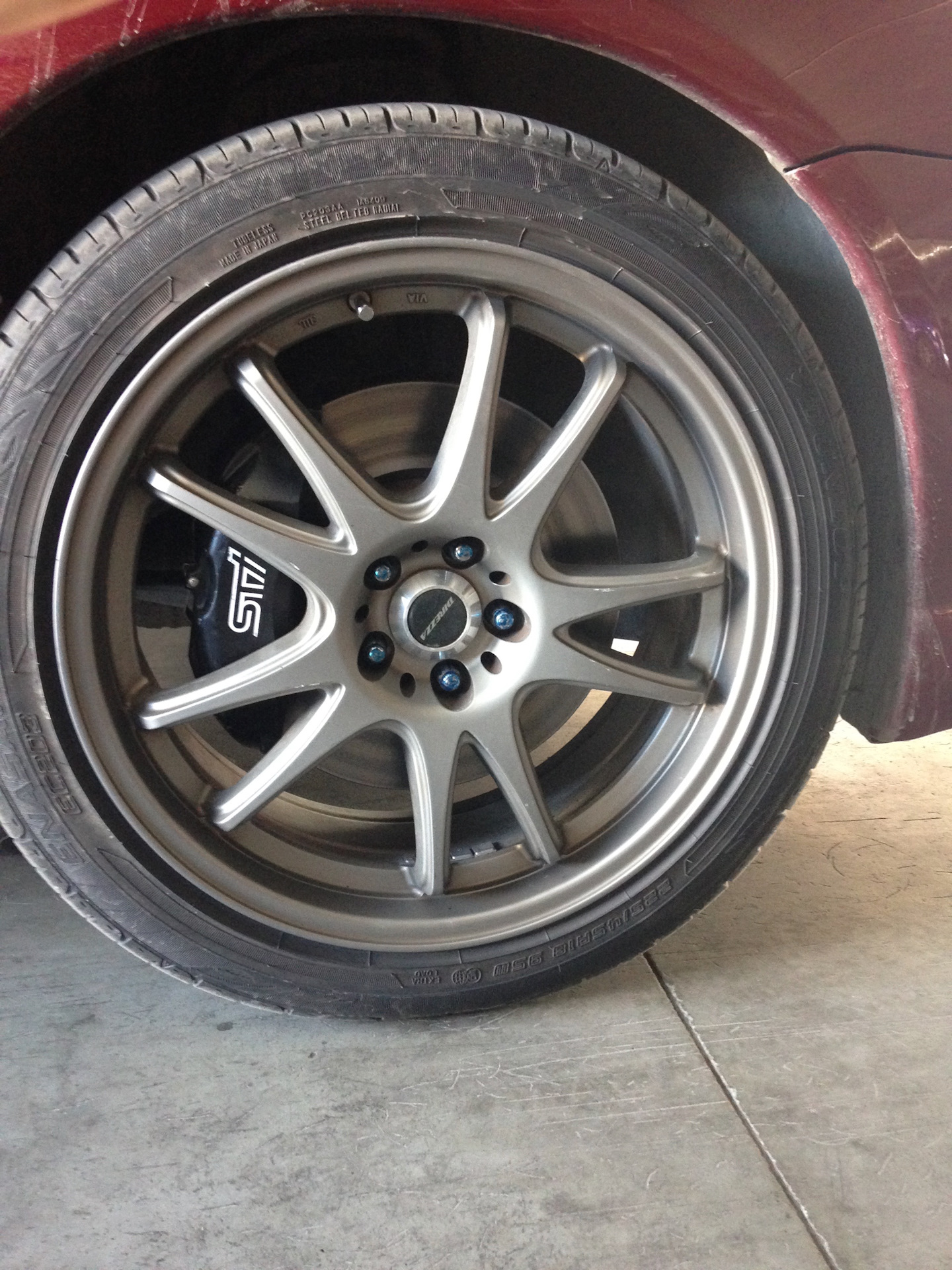

Вся история про бюджетный апгрейд 315-х тормозов, которая затянулась на пару месяцев. Суппорта от Сelsior UCF30 были куплены еще в апреле. Дальше я заказал тойотовский ремкомплект и проставки от PROmetejirk. Ну и пока ждал, параллельно пытался сделать их чистыми и красивыми. Выбил втулки, отмыл, подшлифовал наплывы, пришла пора красить.
Желающим повторить, для хорошего результата, сразу советую отдать суппорта в полимерку. Мне было лень городить заглушки для поршней и возить их на другой конец города, поэтому решил просто покрасить из баллона. Цвет мне нужен был черный, в городе из черных термокрасок нашел только KUDO, решил красить в 3-4 слоя, потом «запечь» ее феном, далее наклейка и лак. Пару раз косячил почти финальный результат, видимо в малярном деле нужно быть до хрена терпеливым, ну и краска оказалась так себе, докрашивал и перекрашивал. Финальный результат получился на троечку, и самое главное, все это покрытие легко снималось растворителем или тормозухой. Погрешил на краску, все оттер дочиста и перекрасил обычным акриловым MOTIP. Легло все идеально, сохло быстро, оттирается тормозухой точно так же.
За это время, по случаю, купил комплект армированных шлангов Goodrige перед-зад, от BE кстати подходят. Колодки Friction Master вперед и назад. Перебрал суппорта и на прошлой неделе сдал все это в Yoka Motorsport. Ребята проточили диски и все поставили.
Итог: приход есть, вау-эффекта нет. Педаль стала менее пустой, схватывает раньше, думаю это в большей степени благодаря шлангам. Про суппорта отдельно судить сложно: проехал километров 150, диски пока после проточки, при торможении жужжат и идеального прилегания к колодкам нет. Жду. Зато теперь ничего не брякает как на скобах и чудится мне, что за счет снижения неподрессоренных масс (-4 кг) передняя подвеска в целом стала как-то приятнее. Но это не точно.

Да переходники нужны (на фото), с ними болт-он, в том смысле, что ничего подпиливать-подтачивать не нужно. Про 16-е читал, что какие-то избранные налезают, но это скорее исключение. Честно говоря еще не примерял свои зимние 17-е, есть опасения, что понадобятся проставки по вылету.

они треть диска не перекрывают… Красиво, но функциональность на уровне 294х тормозов SUBARU
тоже себе поставил такие месяца два назад) нормальные тормозилки, только гтц теперь нехватает, первый раз нажимаешь педаль вялая, потом сразу второй и уже нормас, надо со стхи поставить и упор тоже и будет огонь)

Спасибо тебе за отзыв! Для меня лично ещё один шаг навстречу к этим тормозам. Это отличная недорогая альтернатива Брэмбам, которые ещё найти нужно в хорошем состоянии и отдать за них кучу бабла. А диски старые оставил, непонял?
Диски родные, да, это еще одно из преимуществ такого апгрейда. Они у меня были с минимальным износом, но был небольшой буртик по краю, поэтому пришлось проточить.
