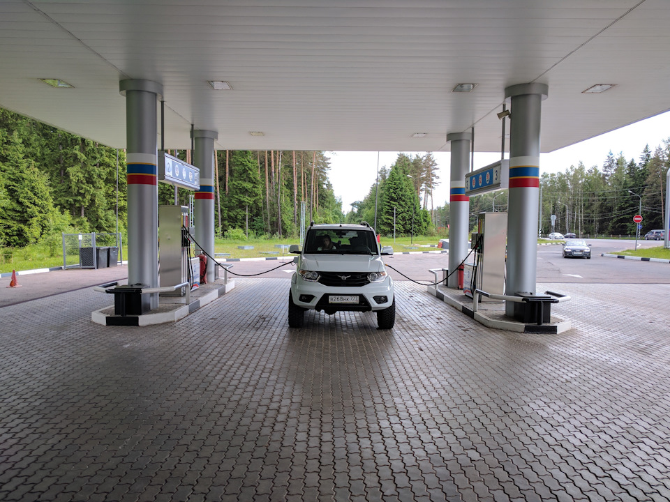

Для многих не секрет, что на автомобилях УАЗ Патриот (до 2017 года) два бензобака по 37,5 литров с заливными горловинами с обоих сторон. Корни этого факта уходят куда-то в военные истории, дескать, если что-то случилось с одним баком, можно доехать на втором. Но при этом же схема подключения баков такова, что топливо "выпивается" только из правого, а из левого оно перетекает в правый за счёт хитрой У-образной системы трубок.
О том, как не надо
В самом начале эксплуатации моего УАЗика было слегка непривычно и даже неудобно. Подъедешь левым бортом с сухим баком, зальёшь полный, разворачиваешься. За время разворота, перестроения часть бензина перетекает из левого в правый. Заправляешь правый, входит уже меньше, чем могло бы. Немного, но всё равно на душе осадочек, что крутился, крутился, а баки всё равно не полные.
Можно и наоборот, сначала правым, потом левым. Тут немного лучше, ничего никуда перетекать не будет. Но всё равно надо крутиться, вертеться и создавать странную движуху на заправке. Ну и не быстро это.
О том, как можно
Со временем я пришёл к следующей схеме.
Правый бак по возможности держу полным. Как только распечатываю правый бак, а левый сохнет, ищу заправку из списка избранных и заливаю полный левый бак.
Хлопот такой подход не вызывает никаких и в целом даже удобно: переход между баками сигнализирует, что неплохо бы заправиться, а сухой левый бак позволяет заправлять ровно 37 литров и не париться, что сколько-то может не войти или плеснёт наружу при заправке "до полного".
О том, как надо
— Мне, пожалуйста, 92го со второй и третьей до полного.
По началу было как-то неловко заправляться сразу с двух колонок. Но если подумать, по факту заняты обе колонки и с обоих идёт заправка — всё корректно. Ну и по опыту, ещё ни разу ни на одной заправке не воротили носом. Скорее, напротив, всегда встречают такой подход с улыбкой. И ещё один плюс такой заправки, это ×2 по скорости.

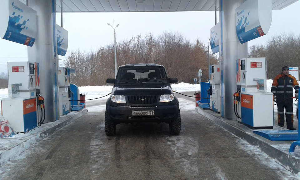

Так же всегда заправляюсь через левый бак. Плюсы от такой схемы заправки очевидны. Но вот только в левый бак, под горловину, у меня помещается ровно 40л.
Не пробовал 40 л. заливать. Но думаю тоже должно поместиться, если прямо под самую горловину аккуратно наливать.
Должно поместиться. У меня обычно на 35 литрах бак плюется))) поэтому я заранее останавливаю заправку, даю топливу осесть и потихоньку доливаю остаток. На многих заправках проверял, ровно сорок литров влазит. Прада в сочах умудрились 42л. залить, ну это понятно… специалисты)))
В левый бак, если по указателю видно, что бензин начал расходоваться из правого, с утрамбовкой влезает 40 литров (зависит ещё и от уклона) 40 литров — это 300 — 360 км пробега по трассе.
